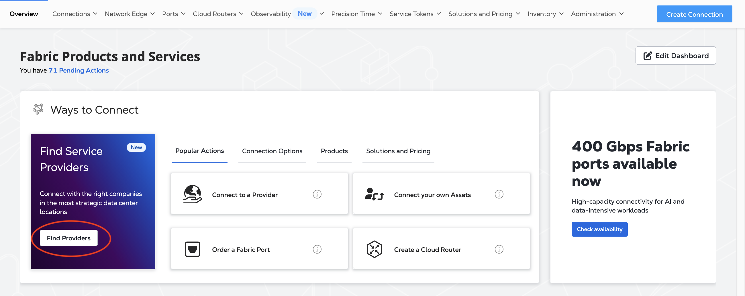

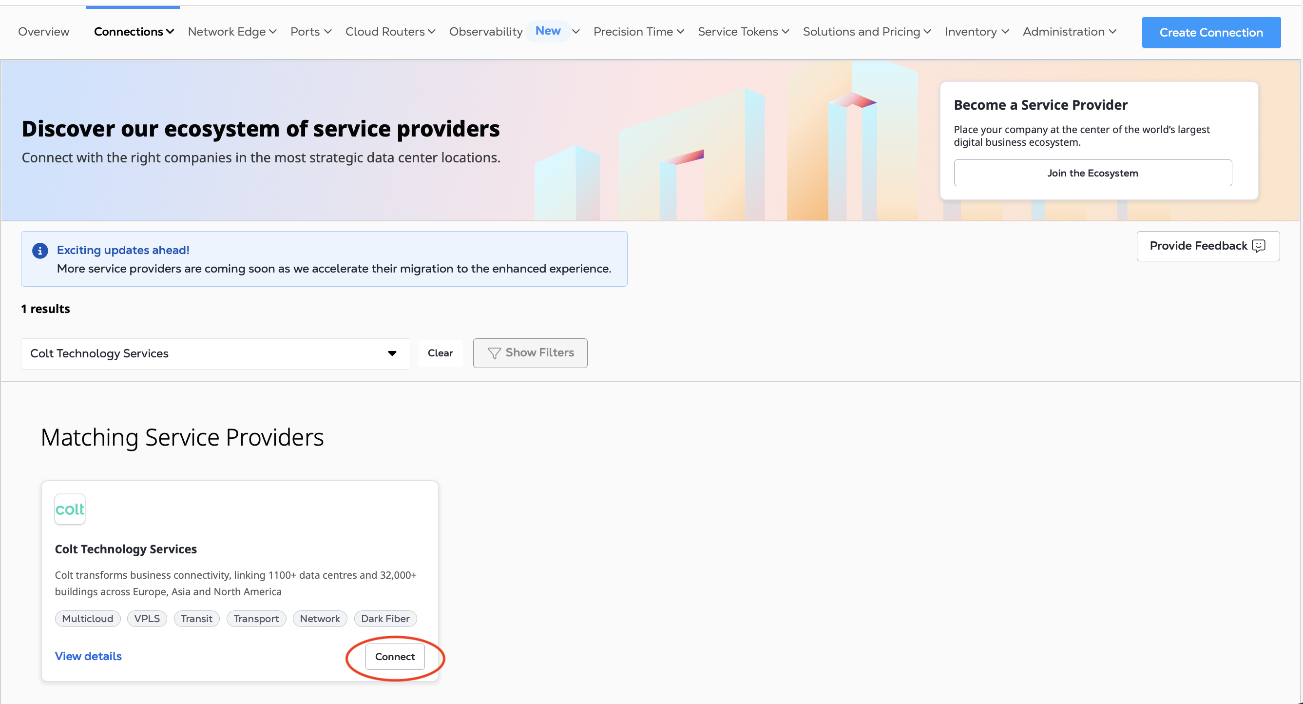

  1. 登录Equinix Customer Portal并导航至_Fabric控制面板_。
  2. 在_Fabric Marketplace_面板中,单击查找提供商。

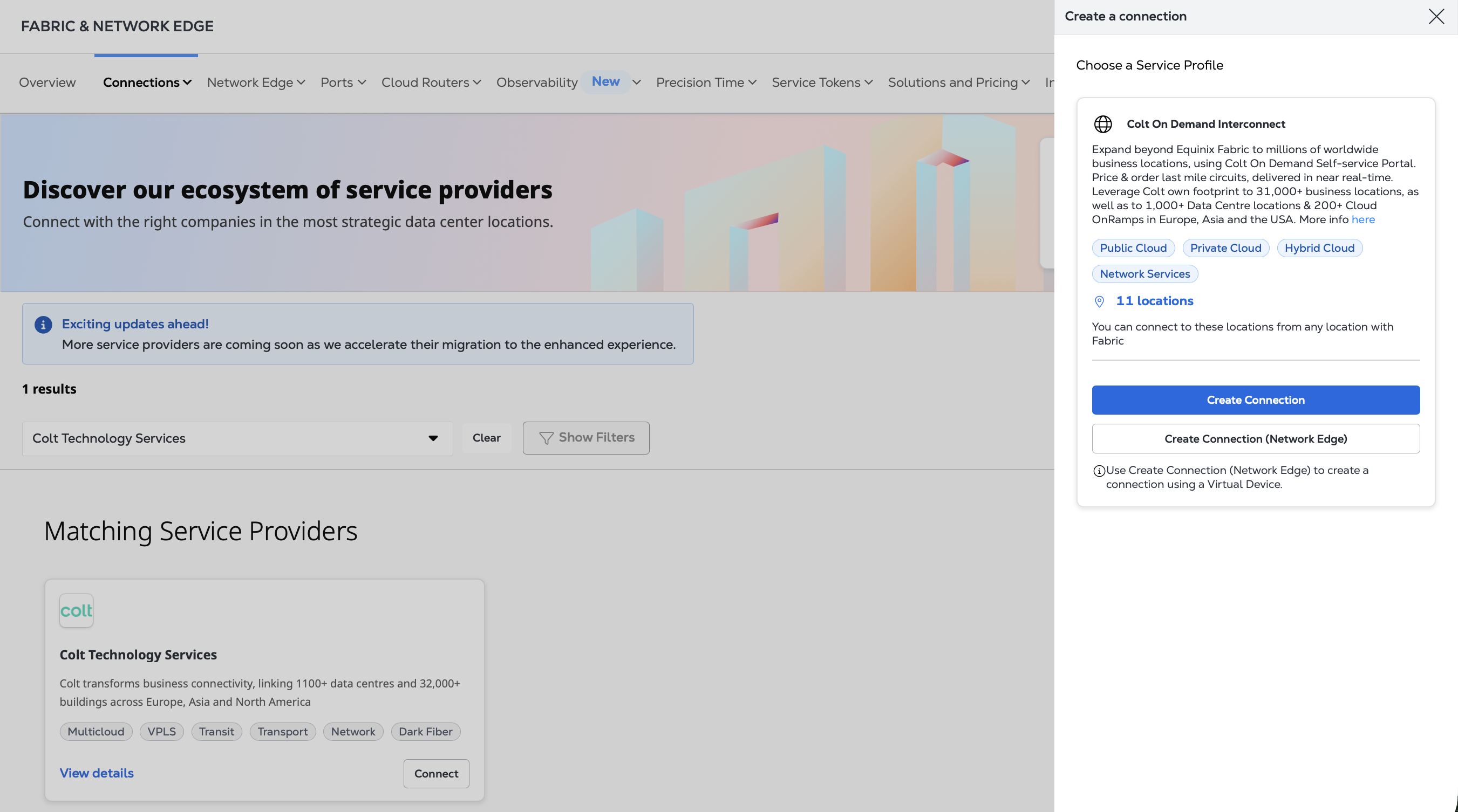

  3. 搜索“Colt”。在_柯尔特科技服务卡_上,单击连接。
  4. 从_Colt On Demand互连_服务配置文件中,选择创建连接。如果您是从Network Edge虚拟设备进行连接,请选择**创建连接(Network Edge)**并参阅从虚拟设备进行连接。

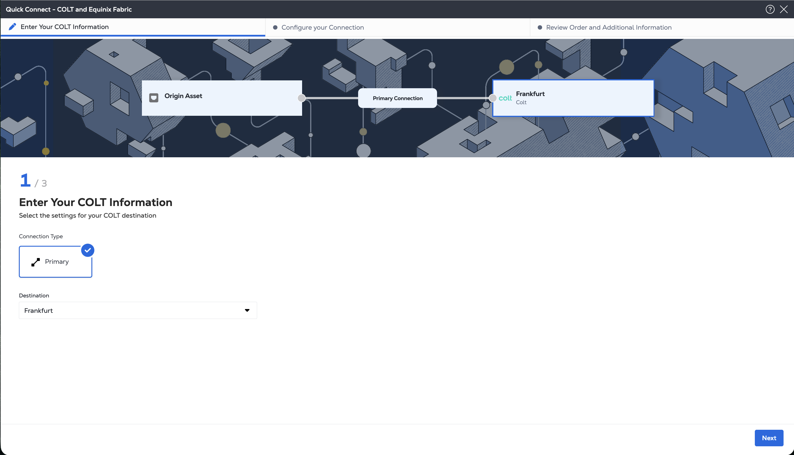

输入您的Colt信息​
  1. "_连接类型"_下,将自动选择“主要”。
  2. 从下拉菜单中选择Colt On Demand_目标_的都会区。这是您要连接的柯尔特服务的位置。仅显示符合条件的目的地。
  3. 单击下一步。

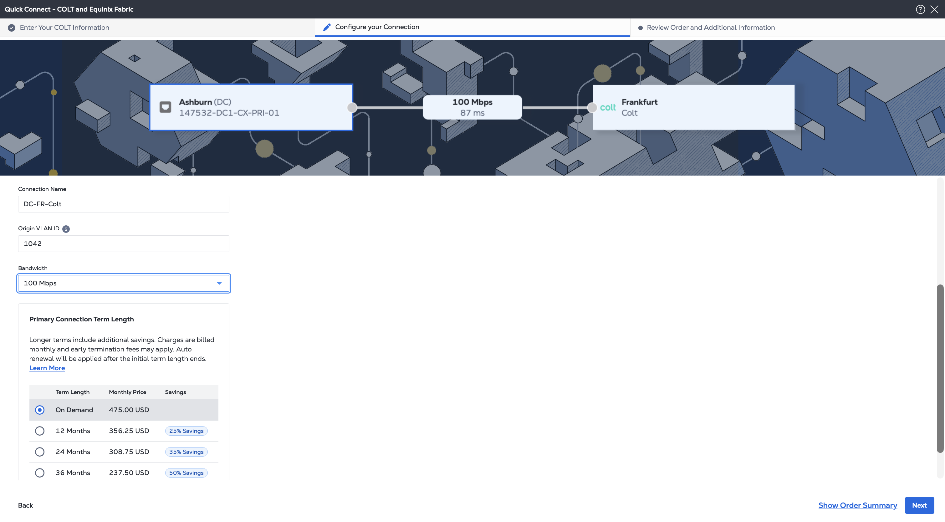

从端口连接​

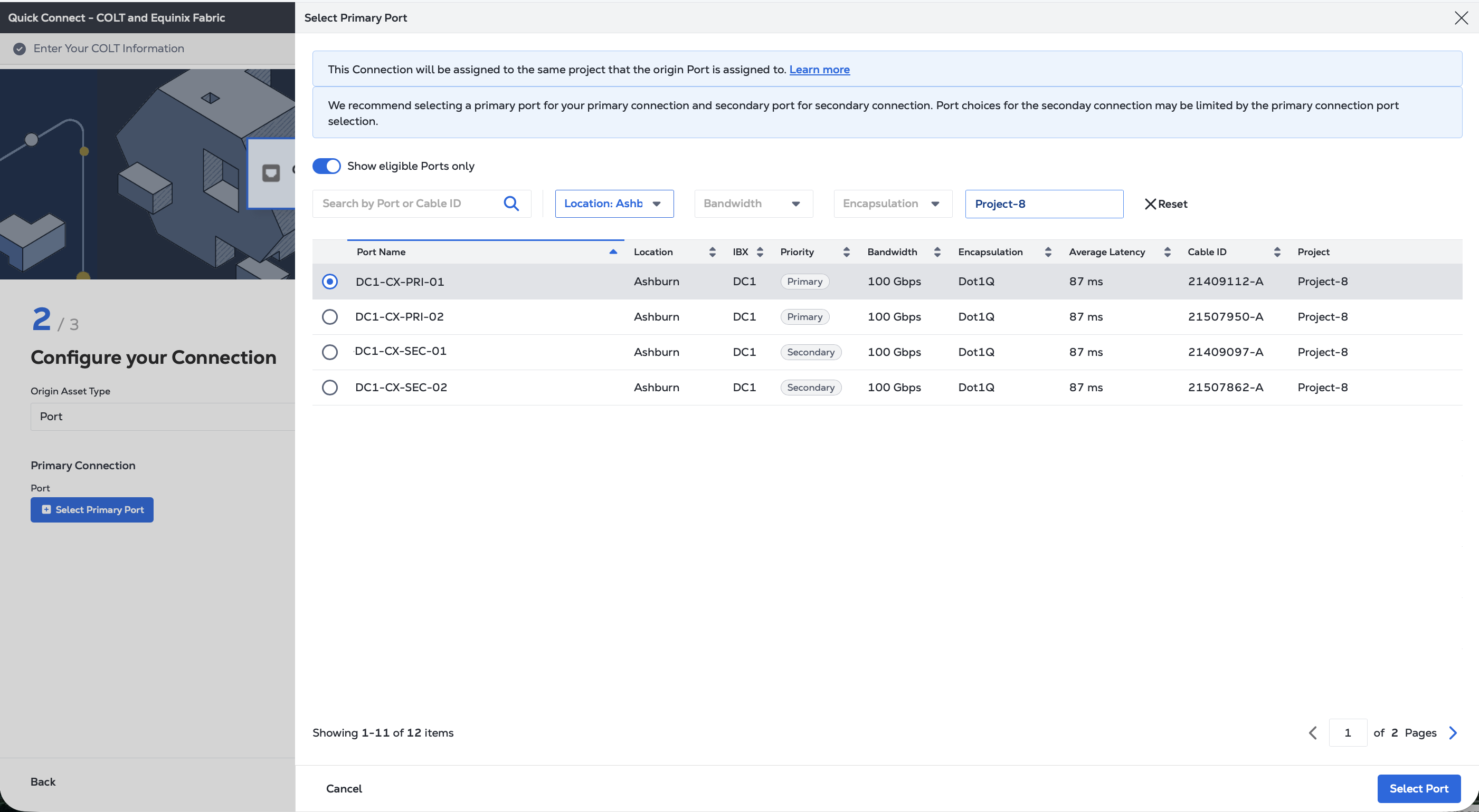

  1. 从_源资产类型_下拉列表中,选择端口。
  2. 在_主要连接_部分中:
    • 单击_+选择主要端口_,然后选择主要连接端口并单击选择端口。
    • 请输入主连接名称。
    • 选择带宽。
    • 请输入VLAN ID。
    • 如果要创建远程连接,且端口与Colt On Demand目标不在同一都会区,则可以选择_期限长度_。
  3. 单击下一步,查看并创建连接。

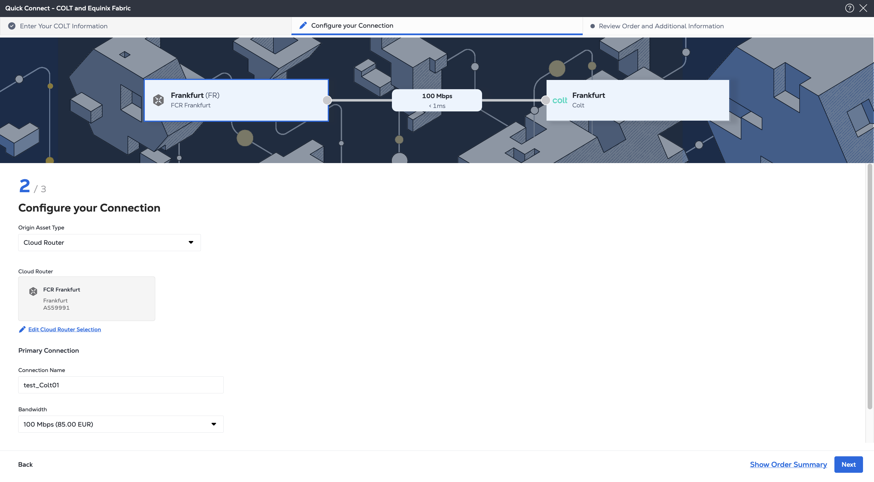

从Fabric Cloud Router连接​
  1. 从_源资产类型_下拉列表中,选择云路由器。
  2. 单击_+选择云路由器_,选择_云路由器_实例,然后单击选择云路由器。
  3. 在_主要连接_部分中:
    • 请输入主连接名称。
    • 选择带宽。
  4. 单击下一步,查看并创建连接。

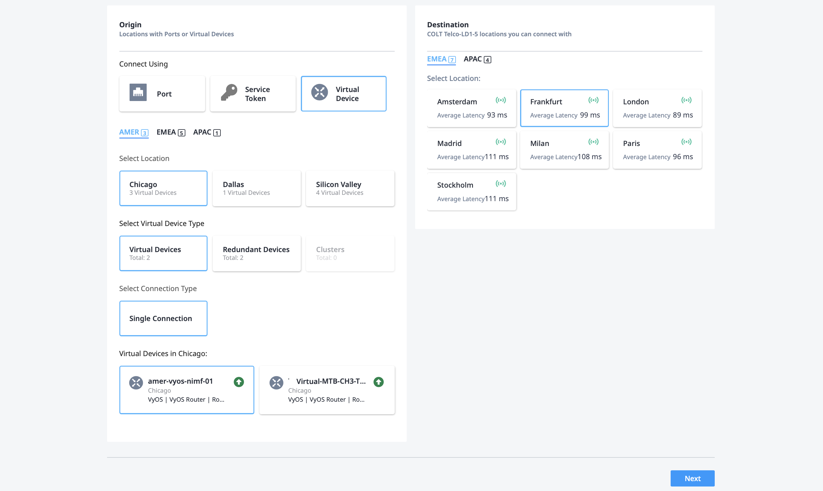

单击“创建连接(Network Edge)”后:
  1. 在_选择网点_页面上选择您的网点和虚拟设备。
    • 在_“源”_部分中,单击虚拟设备。如果禁用了“虚拟设备”选项,则所选项目中没有可用的虚拟设备。选择已分配虚拟设备的其他项目,或在此项目中创建新的虚拟设备。
    • 选择要连接的都会区。
    • 选择虚拟设备类型,选择连接类型,然后选择虚拟设备实例。
    • 在“目标”部分中,选择要终止连接的Colt On Demand都会区。
    • 单击下一步。

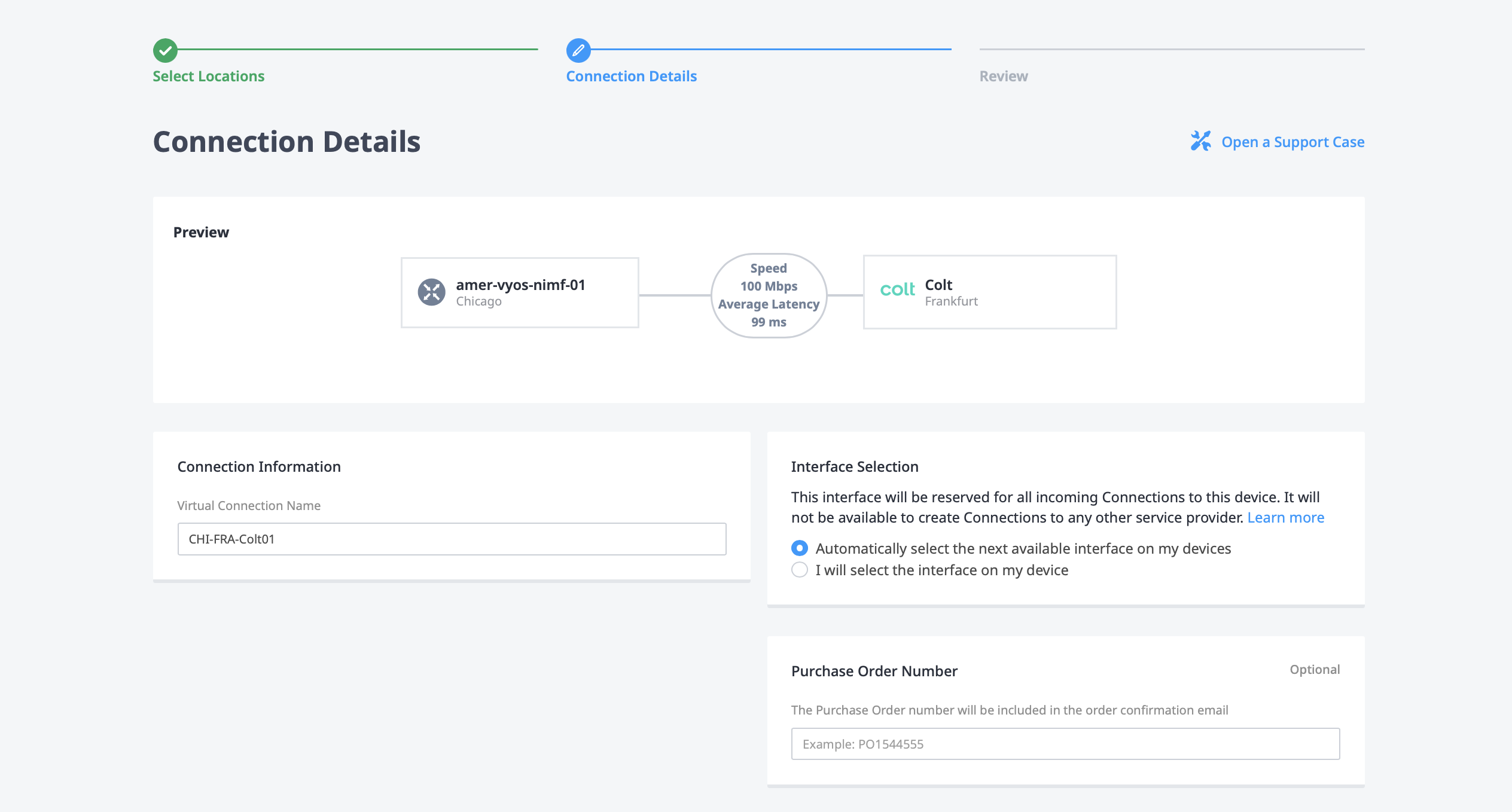

  2. 在_连接详情_页面中,配置连接。
    • 在_连接信息_BOX中输入连接名称。
    • 选择_在我的设备上自动选择下一个可用接口_,或者_我将在我的设备上选择该接口_。
    • 输入购买订单编号(可选)。

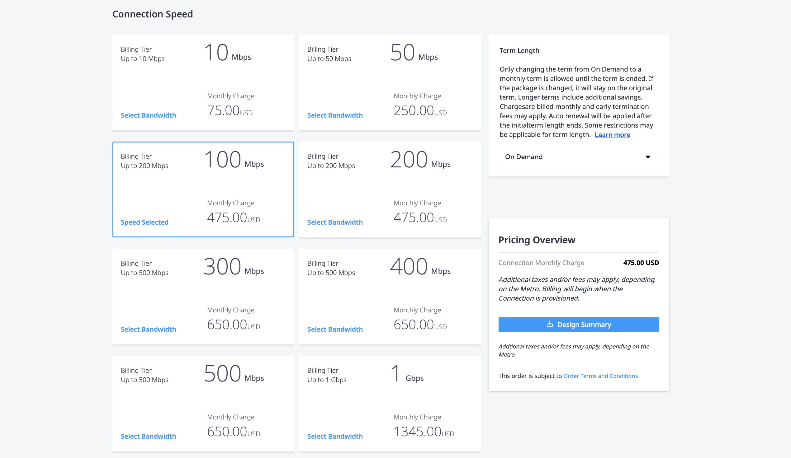

    • 选择_连接速度_。-如果您正在创建远程连接, 且虚拟设备与Colt目标不在同一都会区, 则可以选择_期限长度_。
    • 单击下一步。

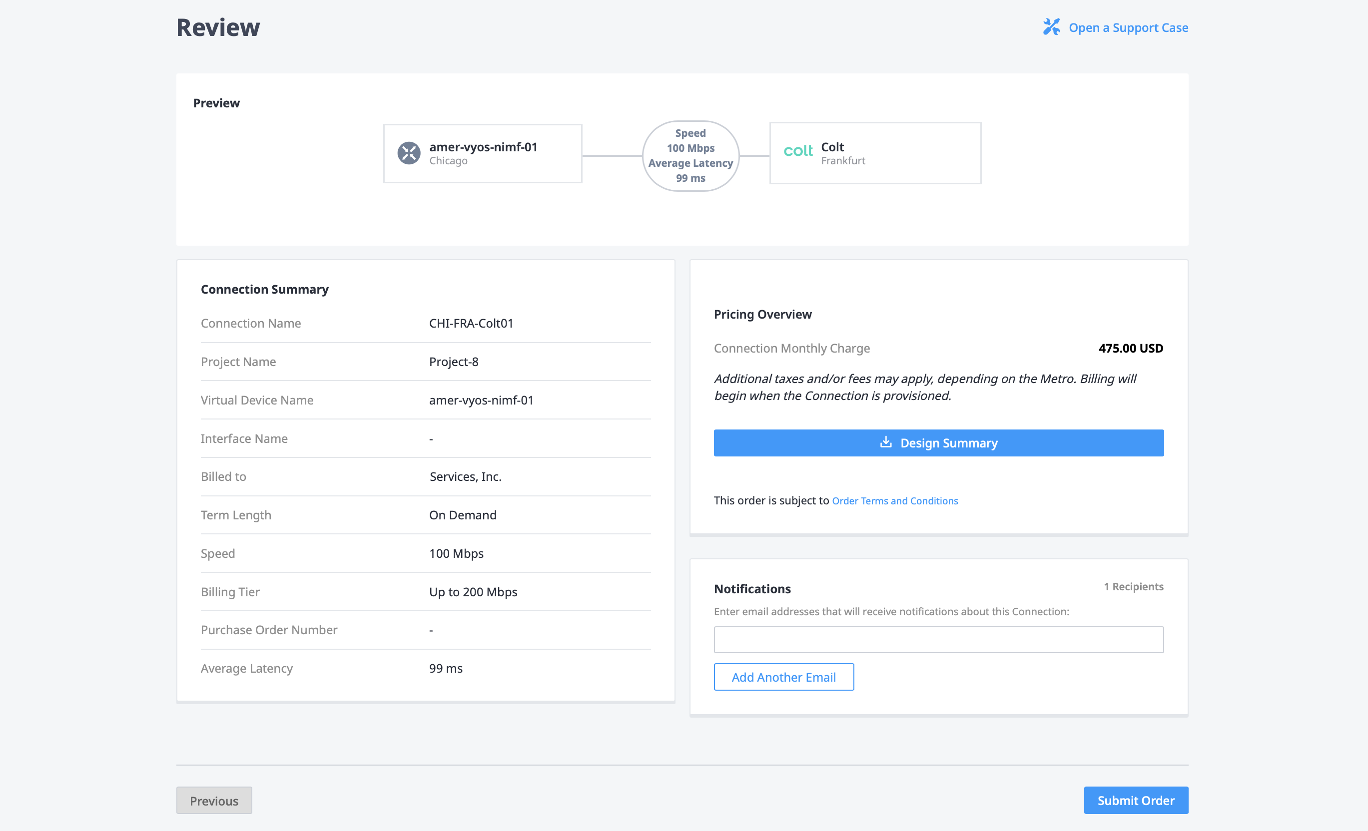

  3. 在_审核_页面上:
    • 查看_连接摘要_中的信息。
    • 查看_定价概述_。点击“设计概要”下载订单的PDF概要。
    • 使用_通知_字段提供接收连接状态通知的收件人的电子邮件地址。您最多可以添加12个电子邮件地址。
准备就绪后,单击提交订单。
在订单确认屏幕中,复制连接的_唯一ID_。在“Colt On Demand”平台中启用服务时,您需要此ID。
您还可以在“连接清单”中找到连接ID和其他详细信息

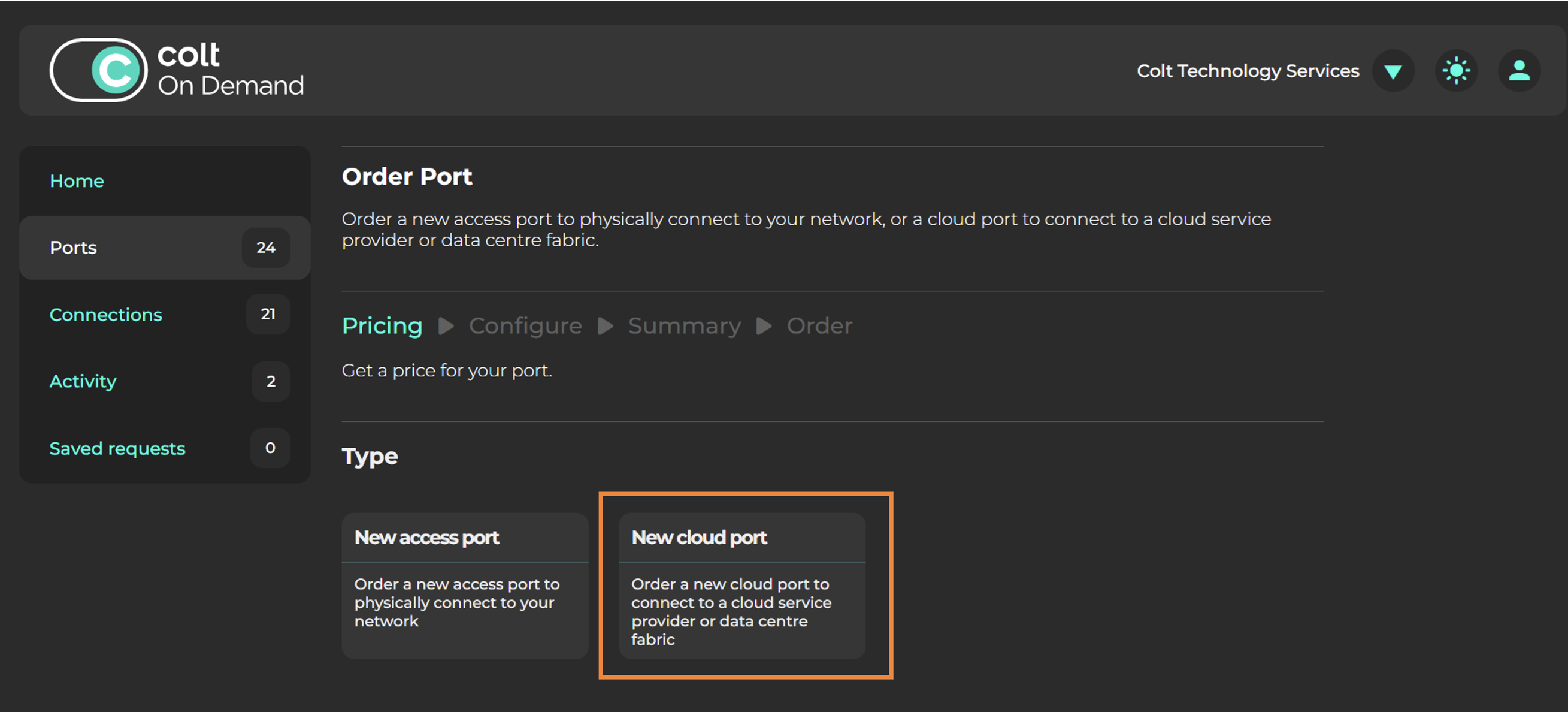

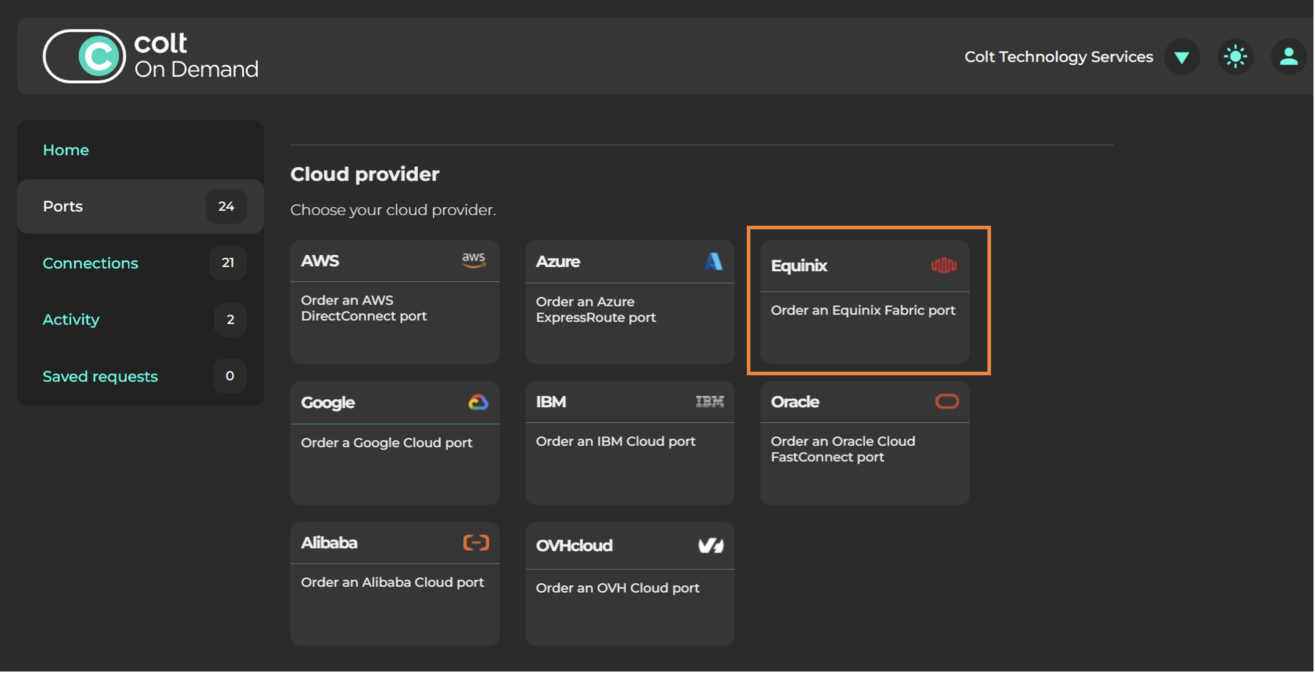

  1. 登录Colt On Demand。
  2. 选择_端口_,单击新建端口,然后单击新建****云端口。
  3. 在云提供商列表中,选择_Equinix_。
    • 选择_区域_-选择在Equinix Fabric中创建连接时使用的都会区区域。

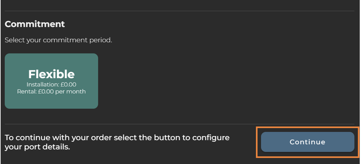

    • _承诺_选项始终是“灵活”的。
    • 单击Continue (继续)以配置端口详情。

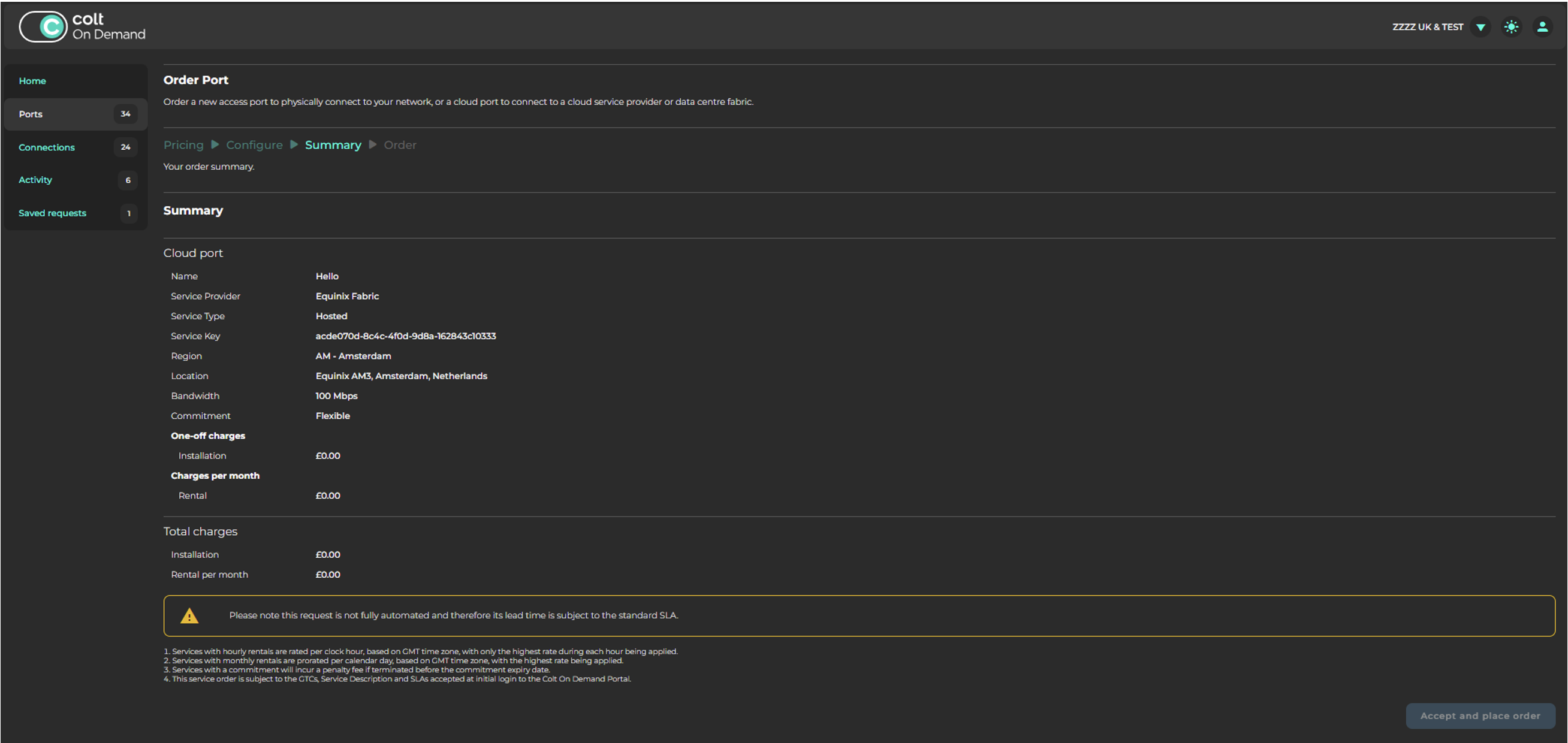

  4. 在_Configure_ (配置)窗口中,配置您的端口:
    —在_“服务密钥_”字段中,输入您从Equinix Fabric获取的连接ID。
    • 在_“名称_”字段中,为端口分配唯一的名称。
    • 单击继续。
  5. 准备就绪后,单击接受并下达订单。
订单完成后,云端口将显示在_Equinix_下方。

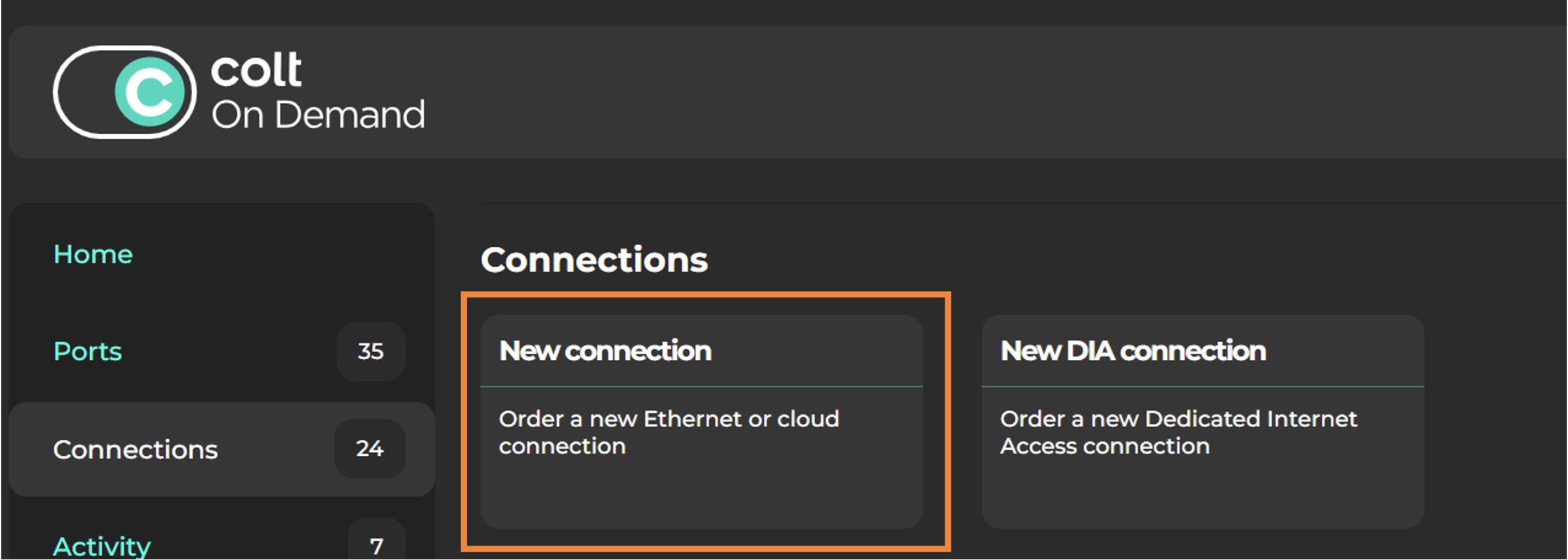

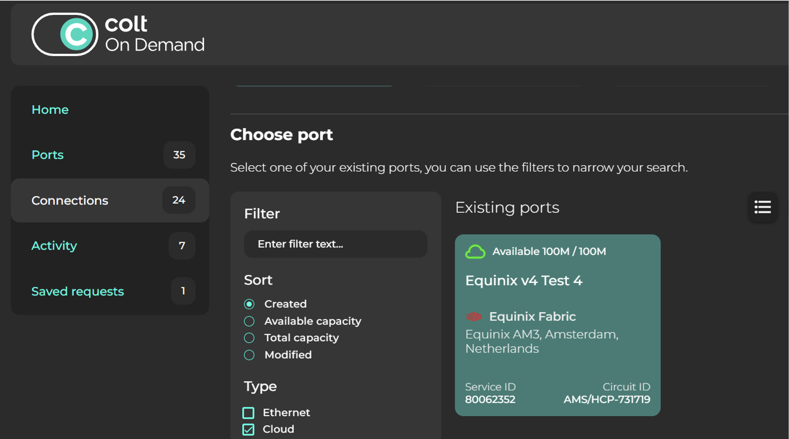

添加与云端口的连接​

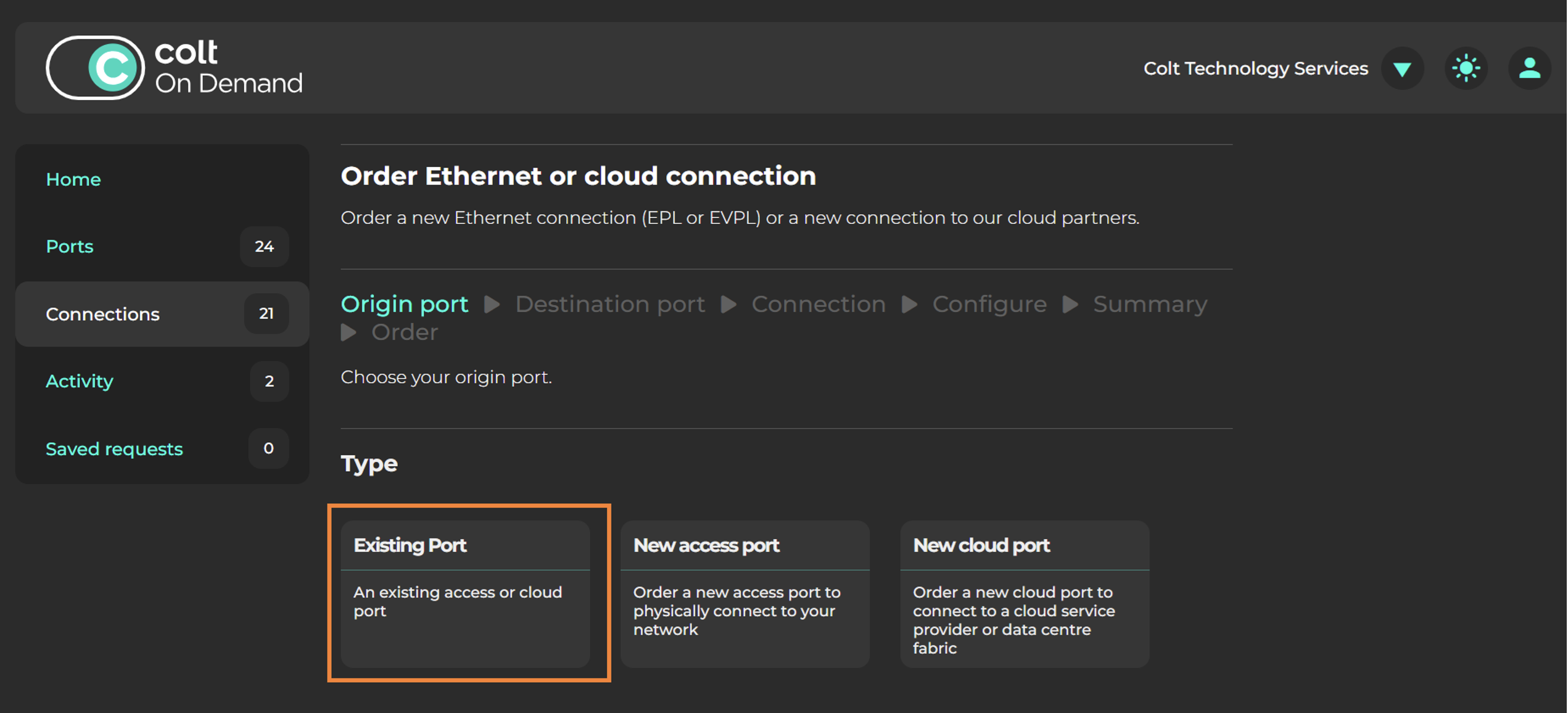

  1. 要将云连接添加到您的网络,请选择_连接_并单击新建连接。
  2. 要将连接添加到您的Equinix云端口,请选择退出端口。
  3. 在_选择端口_下, 选择Equinix云端口。
  4. 配置连接。
