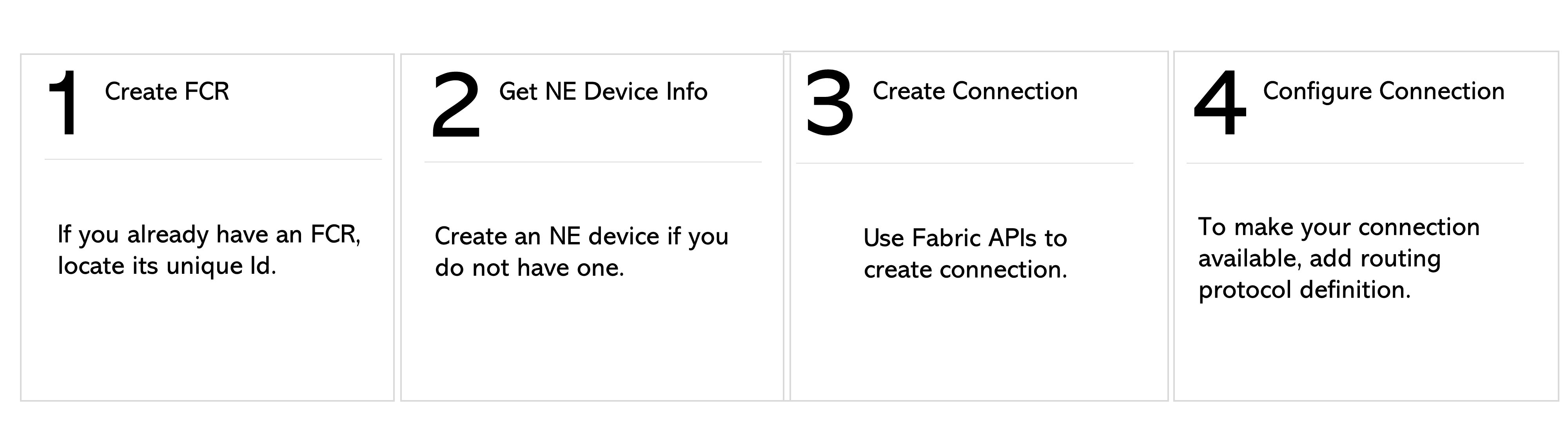

在您的Fabric Cloud Router和Network Edge设备之间建立直接的第 2 层连接。
四步流程:创建或定位Fabric Cloud Router,获取Network Edge设备信息,创建连接,配置连接
获取您的Fabric Cloud Router​
如果您已有Fabric Cloud Router,请通过向端点发送请求/fabric/v4/routers/{routerId}来查找GET,或使用端点搜索/fabric/v4/routers/search。
您没有Fabric Cloud Router,可以创建一个。
确定Z侧NE设备信息​
您需要已配置的Equinix虚拟设备,一组冗余设备或在Z侧具有注册许可证的集群。通过向端点发送请求/ne/v1/devices来检查可用的虚拟设备GET,或通过向端点发送请求/ne/v1/devices/{uuid}来检查特定设备GET。
创建连接时,请使用对象响应中的设备信息zSide。
创建连接时,您可以选择设备的任何可用接口,也可以让接口自动分配。
