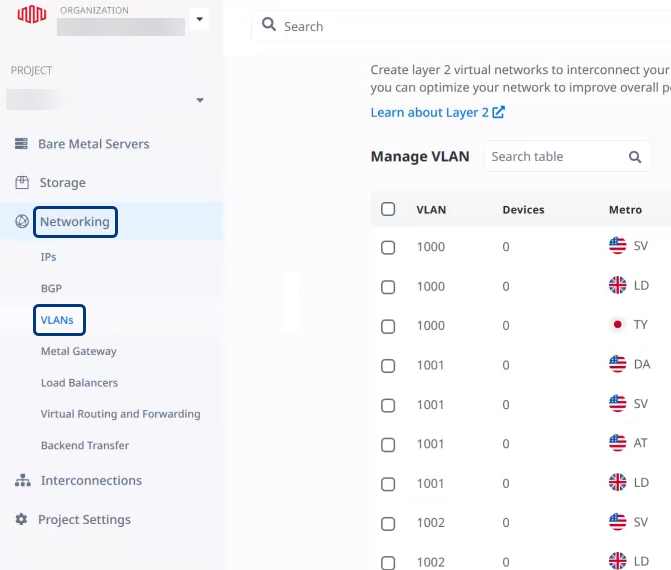

  1. 登录 Equinix 金属控制台,网址为 console.equinix.com
  2. 从导航菜单中,单击“网络”。 > VLANs
  3. 点击**+ 添加 VLAN**创建新的 VLAN。
    1. 从下拉列表中选择一个地铁。
    2. 输入描述和 VNID。
    3. 点击添加VLAN
    4. 重复这些步骤,在同一个城域网中创建第二个 VLAN,以实现冗余。
  4. 在“管理 VLAN”列表中,按照以下步骤确定一个或两个 VLAN,用于您的新云路由器连接。
有关创建和管理 Metal VLAN 的更多信息,请访问 Equinix Metal 上的 VLAN

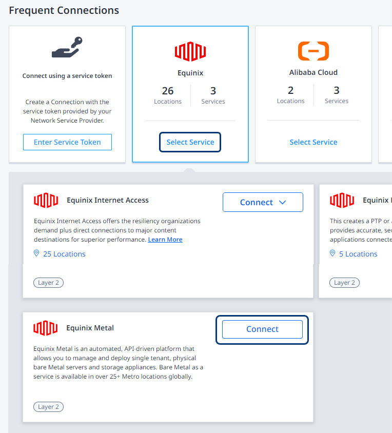

  4. 从“连接”菜单中,选择“创建连接”。
  5. 在“Equinix Frequent Connections”卡片中,点击选择服务
  6. 点击 Equinix Metal 卡上的连接按钮。
显示了“连接 - 金属和织物”表单。

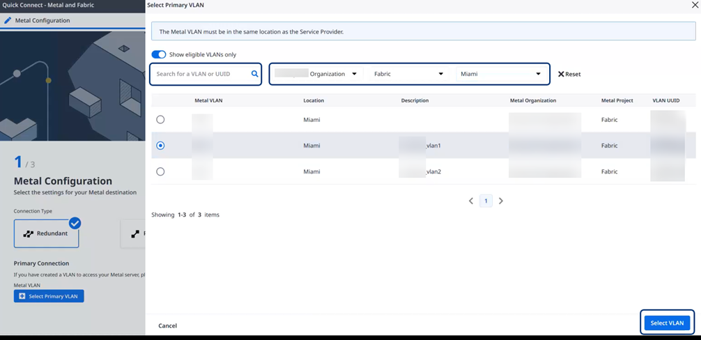

  1. 在“配置类型”部分,单击“冗余”或“主”。冗余配置需要两个 VLAN,而主配置只需要一个 VLAN。Equinix 建议使用冗余配置来提高连接的可靠性。
  2. 在“主连接”部分,单击**+ 选择主 VLAN**。
  3. 从列表中选择一个金属 VLAN。要查找您之前创建的特定 VLAN,您可以按以下条件筛选列表:
    • 在搜索字段中输入 VLAN 名称或 UUID,或
    • 单击“金属组织”、“金属项目”或“位置”下拉列表,缩小显示的 VLAN 列表范围。
    注意
    您只能将云端路由器连接到同一城市位置内的其他端点。
  4. 点击选择 VLAN。配置摘要将更新,显示您的主 VLAN 连接和位置。
  5. 要设置冗余连接,请重复“辅助连接”部分中的步骤。
  6. 点击下一步

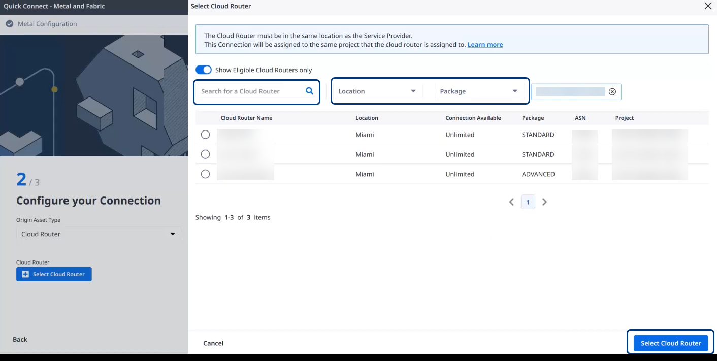

  1. 在“源资产类型”下拉列表中,选择“云路由器”作为 A 端连接类型。
  2. 点击**+ 选择云路由器**。
  3. 从列表中选择一个云端路由器。要查找特定的云端路由器,您可以过滤结果:
    • 在搜索字段中输入名称,或
    • 单击“位置”或“套餐”下拉列表,缩小显示列表的范围。
    注意
  4. 点击选择云路由器。网页浏览器顶部的配置摘要将更新,显示您的云路由器为源资产。

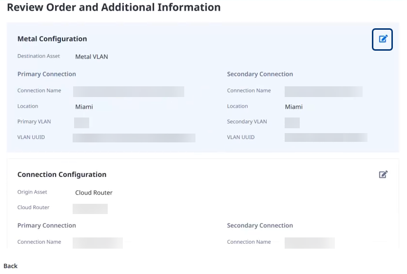

审查并提交订单
  1. 请查看“金属配置”部分(包括虚拟电路连接名称)和“连接配置”部分(包括主连接和辅助连接名称及带宽)的详细信息。要返回上一步进行更改,请单击编辑图标。
  2. 请查看“附加信息”。如有需要,请在“通知”部分输入其他电子邮件地址。您还可以输入“采购订单号”和“客户参考 ID”。
  3. 点击订单摘要查看_订单详情_和价格信息。
  4. 要提交订单,请点击创建连接

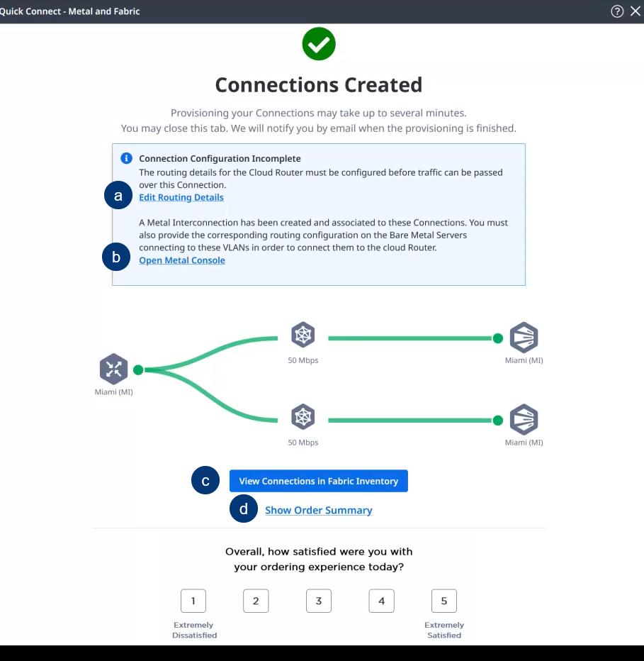

    互连过程完成后,成功页面将显示新连接的摘要视图。为指导您完成配置过程,还提供了其他链接:
  • 编辑路由 – 提供详细信息以完成云路由器配置。
  • Open Metal Console – 在连接到新连接所用 VLAN 的裸机服务器上配置 BGP 路由。
  • 查看 Fabric Inventory 中的连接 – 在客户门户中查看有关此新连接的状态和其他详细信息。
    提示
    在 Fabric Connections Inventory 页面中,您可以选择Fabric Cloud Router和Metal VLANs 过滤选项来轻松找到您的新连接。
  • 显示订单摘要 – 查看此订单的定价信息和其他详细信息。

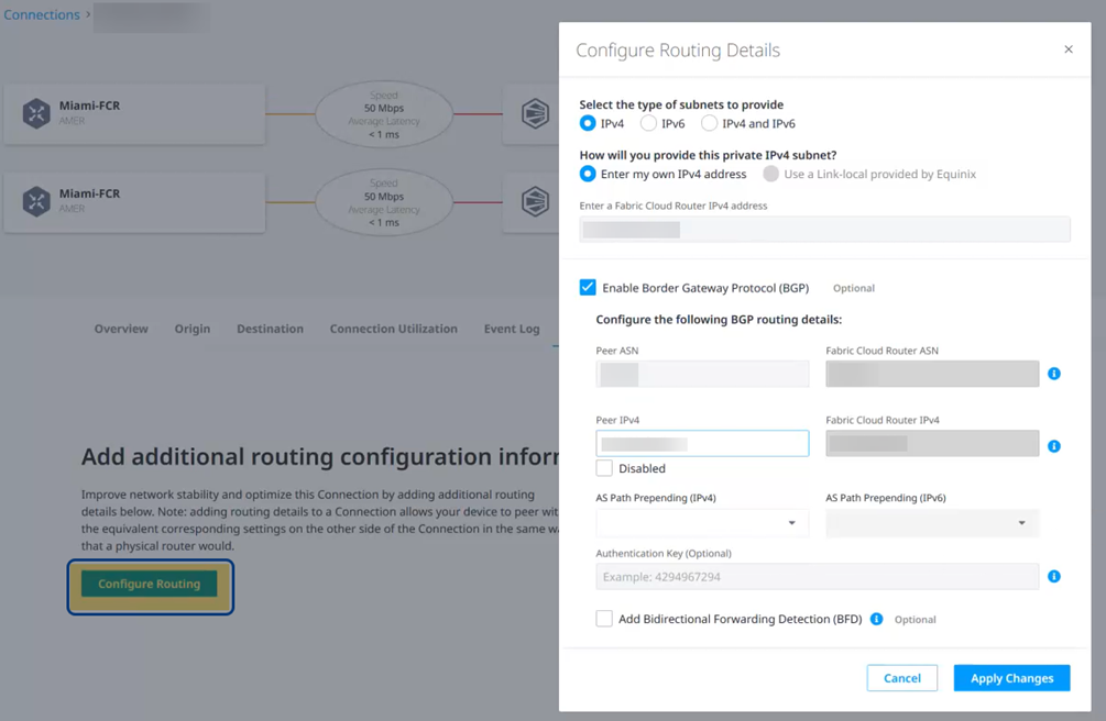

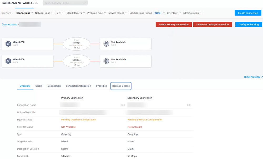

编辑路线详情
要完成激活过程,您必须在客户门户中编辑连接的路由详细信息以配置路由协议。
  1. 在“Fabric 连接已创建”成功页面上,单击“编辑路由”。在客户门户中,“概览”部分将显示新主连接和辅助连接的连接详细信息。
  2. 点击“路由详情”选项卡。
  3. 点击配置路由
  4. 在“配置路由详细信息”表单中,输入 Fabric 云路由器 IPv4 地址。
  5. 选择“启用边界网关协议 (BGP)”。
  6. 要配置 BGP 路由详细信息,请输入对等 ASN 和对等 IPv4。
  7. 点击应用更改
如果您创建了冗余连接,请对辅助连接重复这些步骤。
在“路由详情”页面中,点击“概览”选项卡以查看您的主连接和辅助连接。流程完成后,“Equinix 状态”将变为“已配置”,“提供商状态”将变为“可用”。

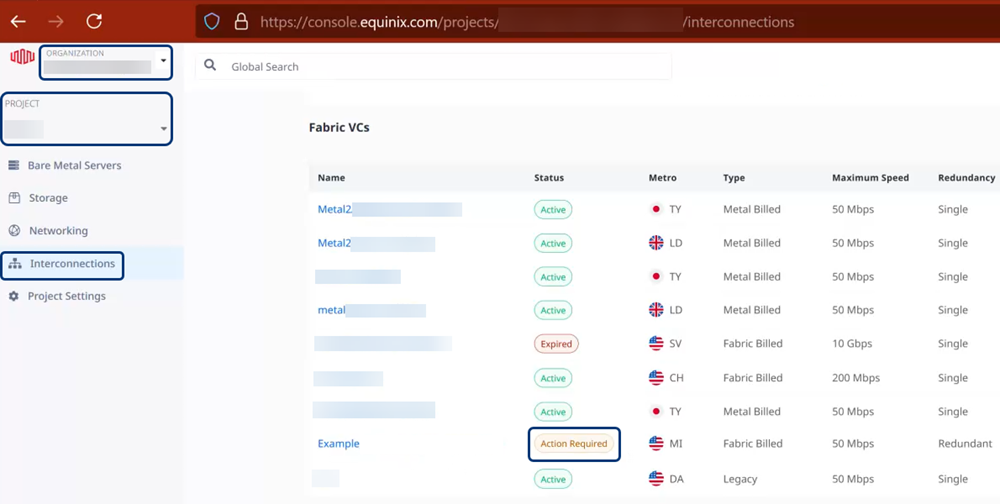

在Metal中配置路由
  1. 登录Equinix Metal Console。如果您在“Fabric Connections Created”成功页面上,请点击打开Metal Console
  2. 导航至所需的_组织_和_项目_。
  3. 从导航菜单中,单击“互连”。您创建的云路由器互连将包含在 Fabric VC 列表中。
    • 如果您尚未配置 Fabric 上连接的路由协议详细信息,则 Metal 控制台上的互连将显示“需要操作”状态。
    • 如果在 Fabric 的连接上配置了路由协议详细信息,则 Metal 控制台上的互连将显示“活动”状态。
  4. 点击您新建的云路由器互连名称。“概览”页面将显示更多信息。
  5. 单击“主端口”选项卡以查看此连接的“活动”状态。其中包含虚拟电路或主连接及其关联的 Metal VLAN 的详细信息。
  6. 对于冗余连接,请单击“辅助端口”选项卡以验证此连接的状态。其中包含虚拟电路或辅助连接的详细信息,以及关联的 Metal VLAN。
