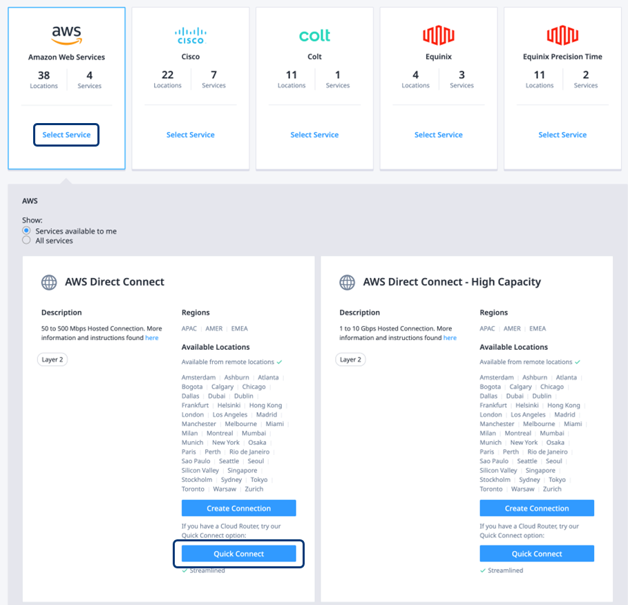

  3. 从“连接”菜单中,选择“创建连接”。
  4. 在“常用连接”部分,点击“Amazon Web Services”卡片中的“选择服务”以展开可用服务。
  5. 根据所需的直连吞吐量,在相应的配置文件下单击连接。
连接 – Amazon Web Services 和 Equinix Fabric​

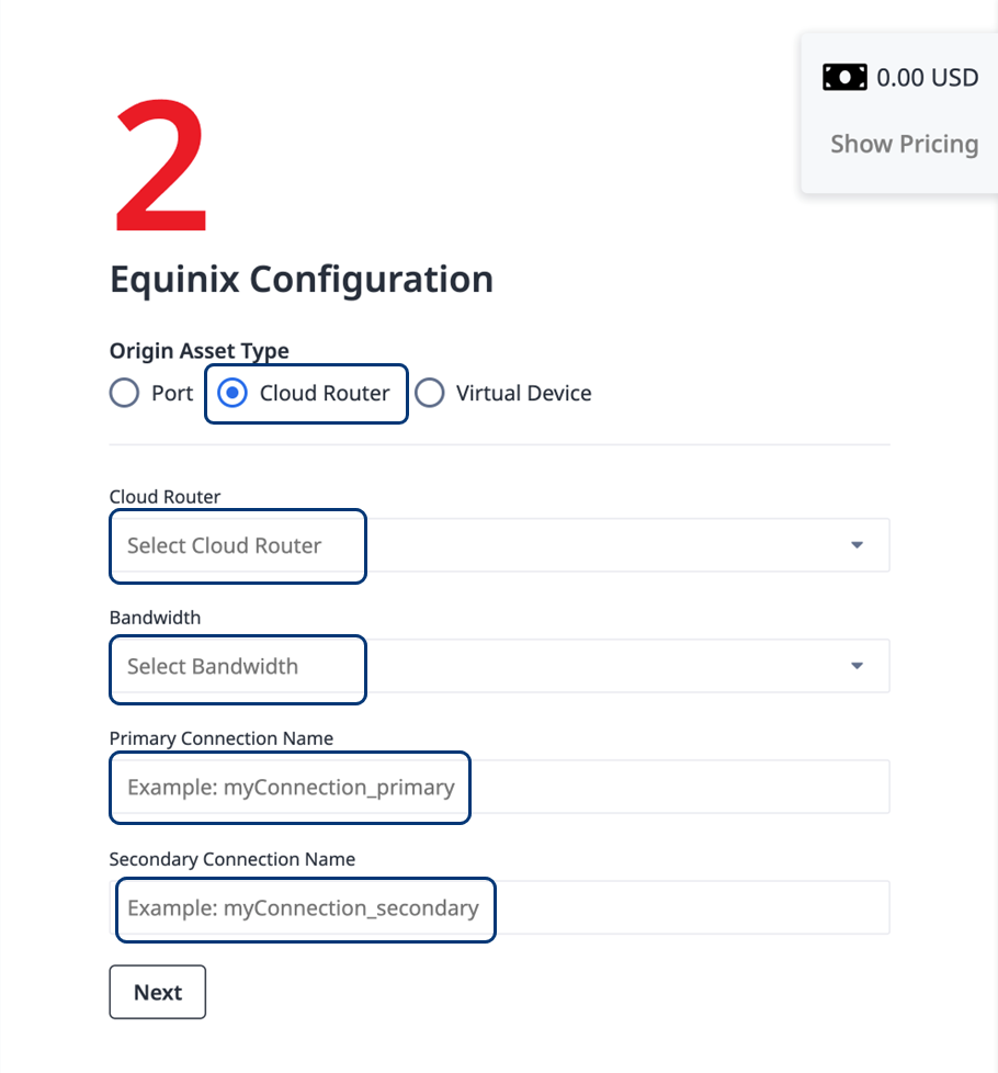

Equinix 配置​
  1. 对于源资产类型,单击云路由器。
  2. 从Fabric Cloud Router下拉列表中,选择要使用的 Cloud Router。
  3. 从带宽下拉列表中,选择您想要用于连接的带宽。
  4. 根据您在 连接 - Amazon Web Services 部分中选择的连接类型,为每个新连接输入唯一的连接名称。
  5. 单击“下一步”。
