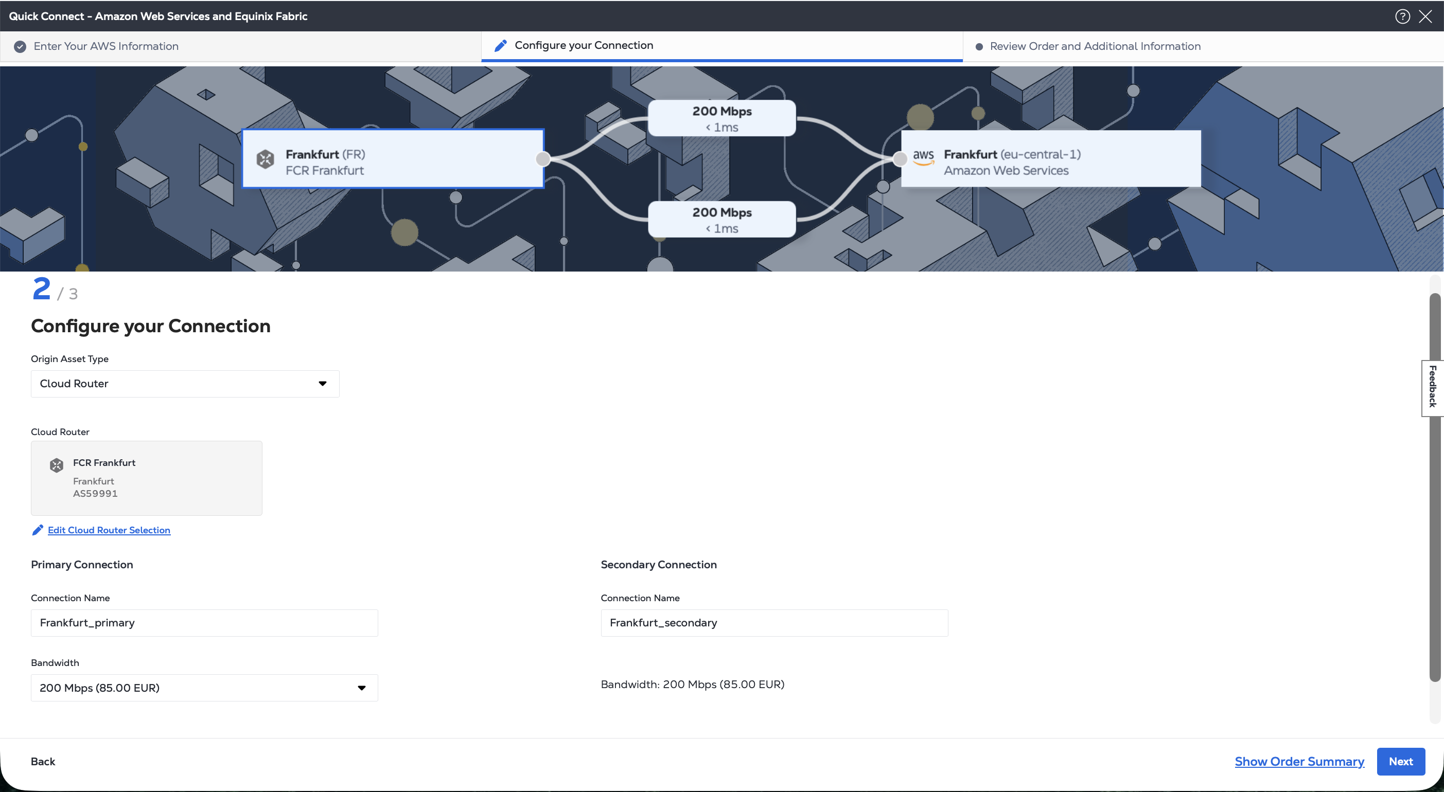

根据服务提供商提供的冗余选项和您的要求,选择_连接类型_。根据服务提供商提供的服务,您可以选择_“单一_”或“冗余”选项。
选择要连接的_目标_。这是服务提供商基础设施的Equinix都会区接入位置。冗余连接可能提供连接至两个不同目标的连接,也可能仅限于一个目标。根据服务提供商的不同,您可以:

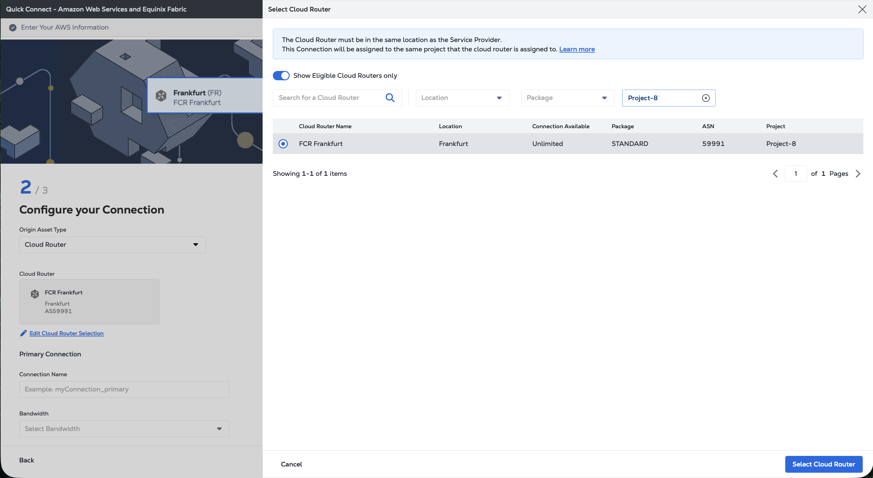

从_源资产类型_下拉列表中,选择云路由器。
单击**+选择云路由器**,选择云路由器实例,然后单击选择云路由器。
在_主要连接_部分中:
- 请输入主连接名称。
- 选择带宽。如果您要创建冗余连接,您选择的带宽值也将应用于次要连接。
要创建冗余连接,请在_次要连接_部分输入次要连接名称。

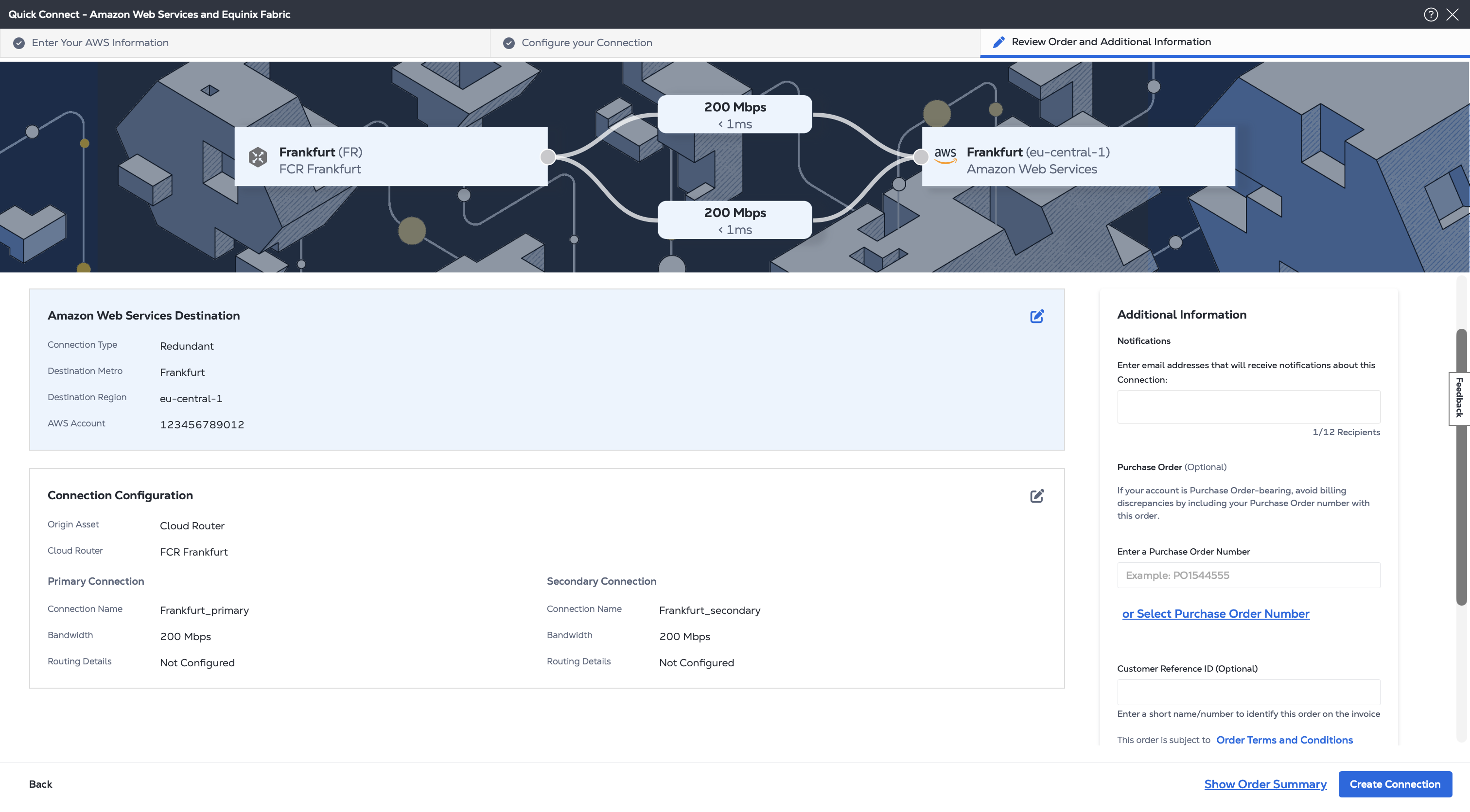

单击下一步。
查看“目标”和“连接配置”部分中的信息。
使用_通知_字段提供接收连接状态通知的收件人的电子邮件地址。您最多可以添加12个电子邮件地址。
(可选)在“购买订单”部分输入或添加订单信息。
(可选)提供客户参考标识符,以帮助您在发票上识别此订单。
准备就绪后,单击创建连接。

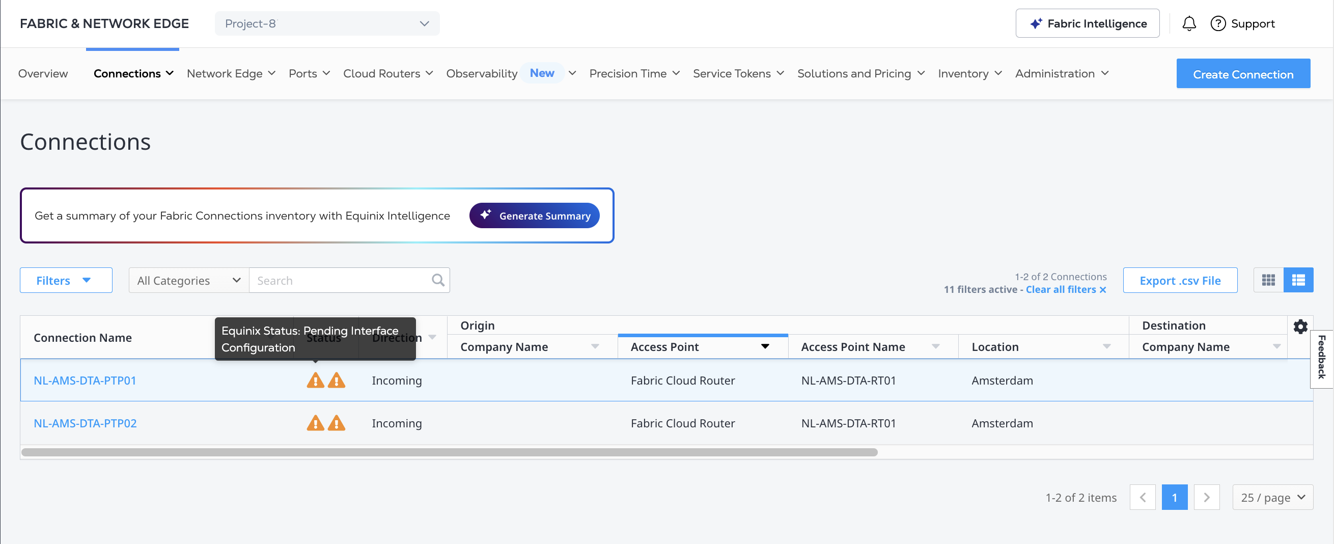

在客户门户网站中创建连接后,请从“连接清单”中监控其状态。
要检查连接状态,请向端点发送GET请求/fabric/v4/connections/{connectionId}。
获取数据源的连接状态equinix_fabric_connections。
连接创建完毕后,其_Equinix状态_为Pending Interface Configuration,您必须通过添加直接路由协议详情或使用BGP来配置其路由。
