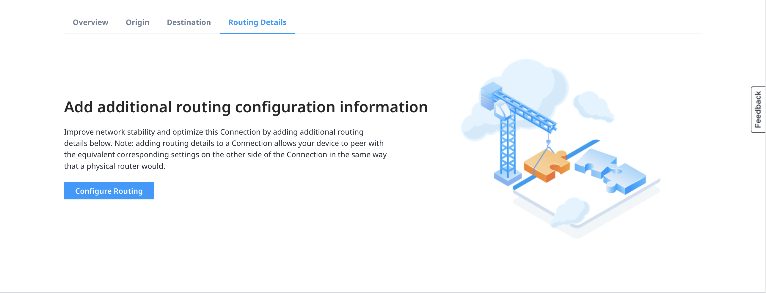

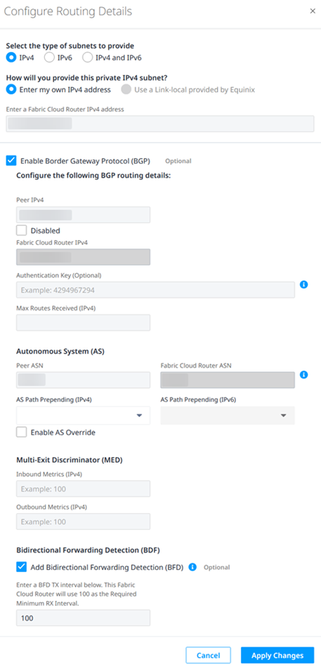

在 Fabric 云路由器上创建连接后,您可以从“连接清单”中配置其路由。选择要配置的连接。
在“路由详情”选项卡上,单击“配置路由”。
Initial Routing Configuration Screenshot

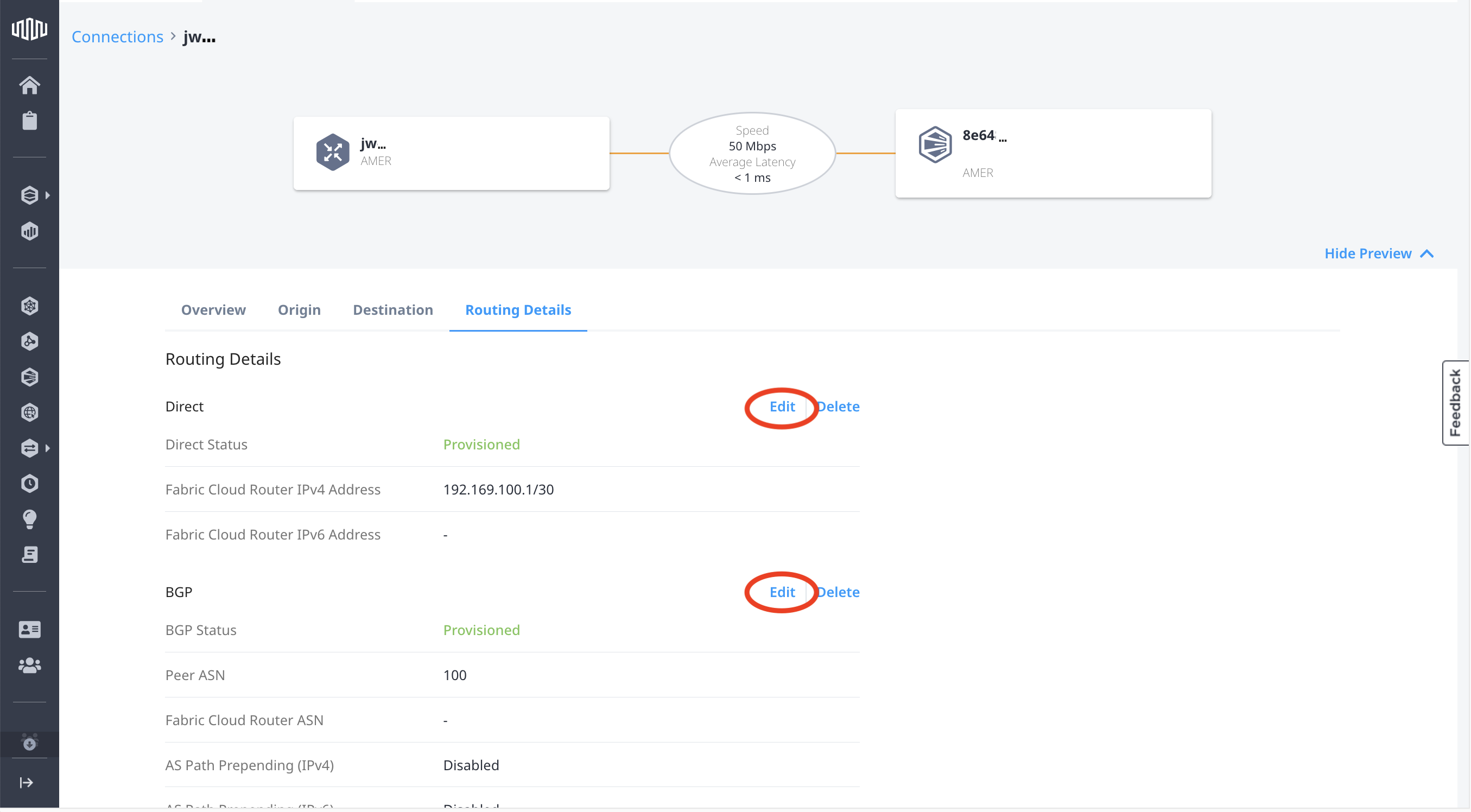

如果您要更新或编辑以前的配置,请在“路由详细信息”选项卡上,单击“直接路由详细信息”或“BGP 路由详细信息”部分中的“编辑”。
Updating Routing Details Screenshot

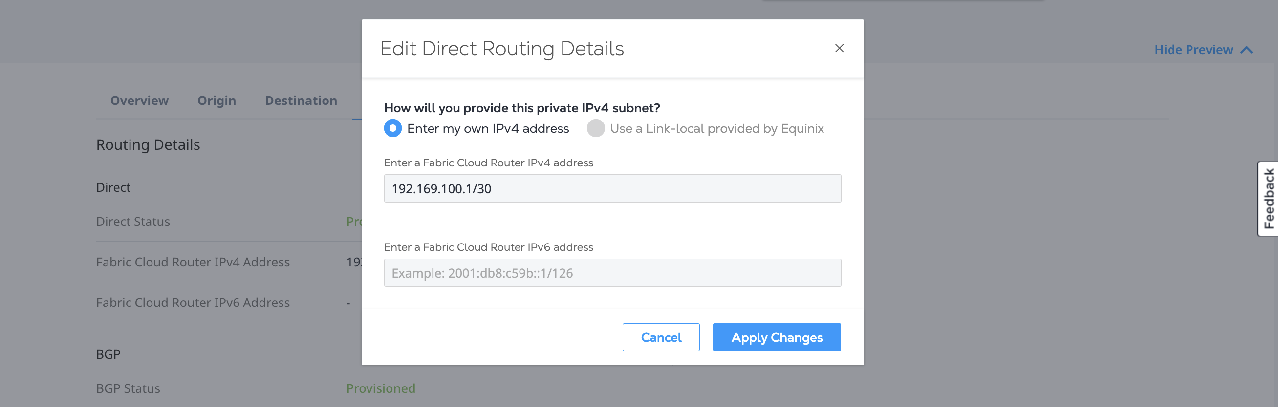

路线详情 - 直达
选择要提供的子网类型:输入我自己的 IPv4 地址
请输入 Equinix 端的 IPv4 地址,使用 CIDR 表示法。/30 即可,但也允许使用 /28/29。如果您使用 IPv6,也请输入 IPv6 地址,同样使用 CIDR 表示法。
路由详细信息 - BGP
要启用对其他 BGP 路由的管理,请选择启用边界网关协议 (BGP)

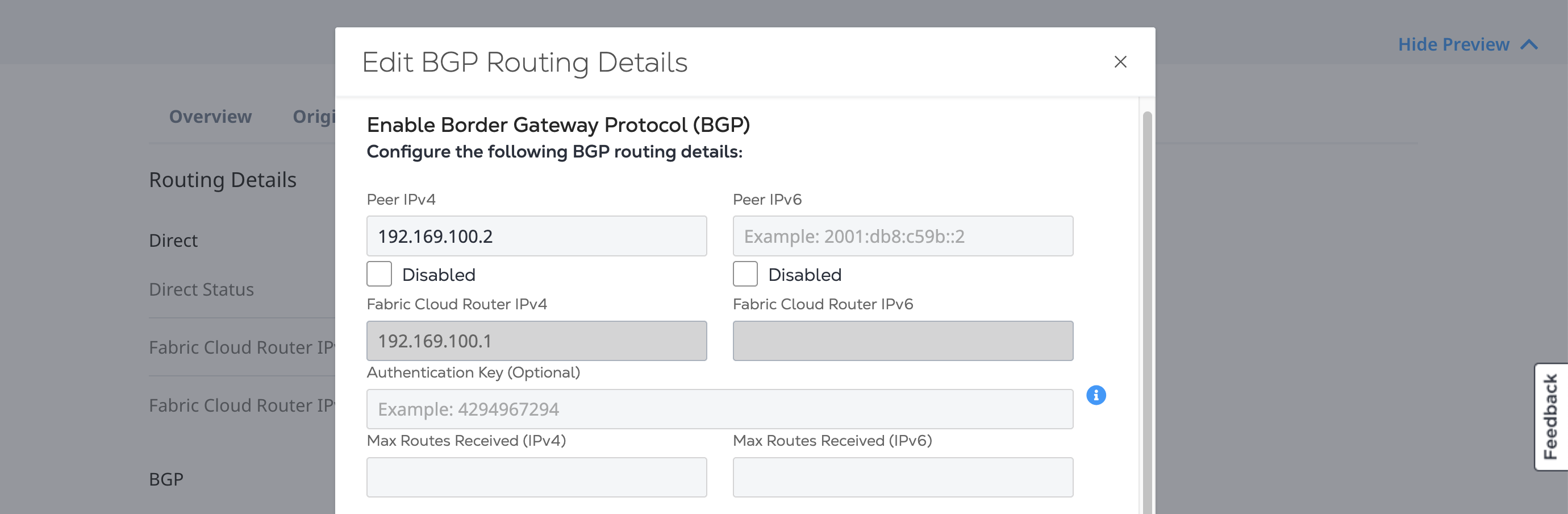

IPv4 和 IPv6 对等寻址
Fabric Cloud Router(FCR) 支持 IPv4 和 IPv6 寻址。每种地址类型都可以独立配置,也可以同时配置(双栈)。通过 FCR 创建的每个虚拟连接都需要为连接上使用的每个 IP 协议版本配置本地 (FCR) 和远程对等 IP 地址。在大多数情况下,您可以定义要使用的 BGP 对等互连子网,除非远程对等设备(例如Google Cloud)需要特定寻址。
输入对等 IPv4 主机地址和(可选)对等 IPv6 主机地址。
Peer IP Addresses Fields Screenshot

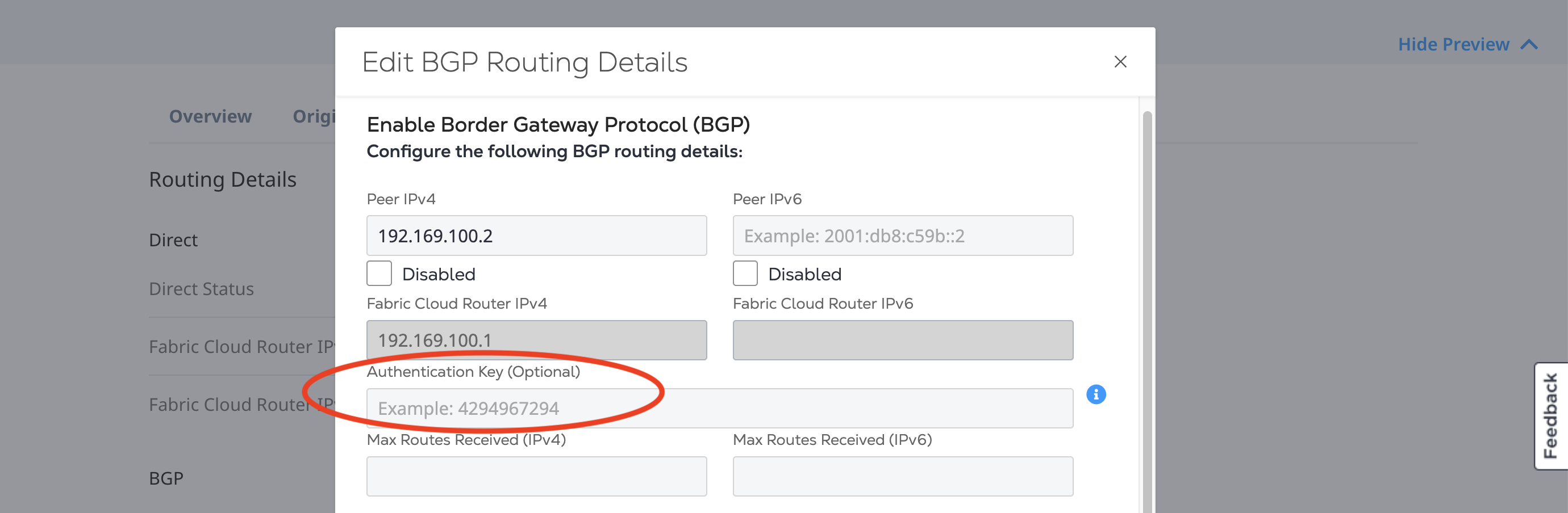

MD5认证
Cloud Router 支持使用 RFC2385 中规定的 MD5 身份验证,它通过要求参与的 BGP 对等体具有匹配的 MD5 身份验证密钥,为 BGP 提供了额外的安全层。
Fabric Cloud Router MD5 身份验证支持最多 80 个 ASCII 字符(未散列)。
如果您使用 BGP 身份验证,请输入共享密钥。确保该密钥在Fabric Cloud Router端和连接的远端都匹配。
Authentication Field Screenshot

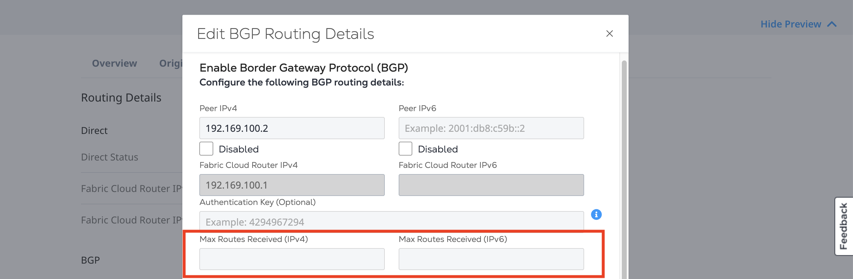

IPv4/v6 接收的最大路由数(最大前缀限制)
云端路由器支持配置从特定对等体接收的最大路由数量。这允许您配置在重置 BGP 会话之前允许对等体向云端路由器通告的最大路由数量。
警告
如果对等体通告的连接数超过了配置的限制,云端路由器会重置 BGP 会话 5 分钟,然后再重新建立会话。此外,在会话建立后配置或更新最大限制也会触发 BGP 会话重置。
输入最大前缀限制。
Max Prefix Limit Fields Screenshot
允许的值 - 介于 1 和云路由器套餐 IPv4/v6 路由配额之间。
默认值 – 云路由器套餐路由配额限制。如果您未配置此值,则默认值为云路由器的 IPv4/6 配额。有关云路由器套餐的更多信息,请参阅服务套餐

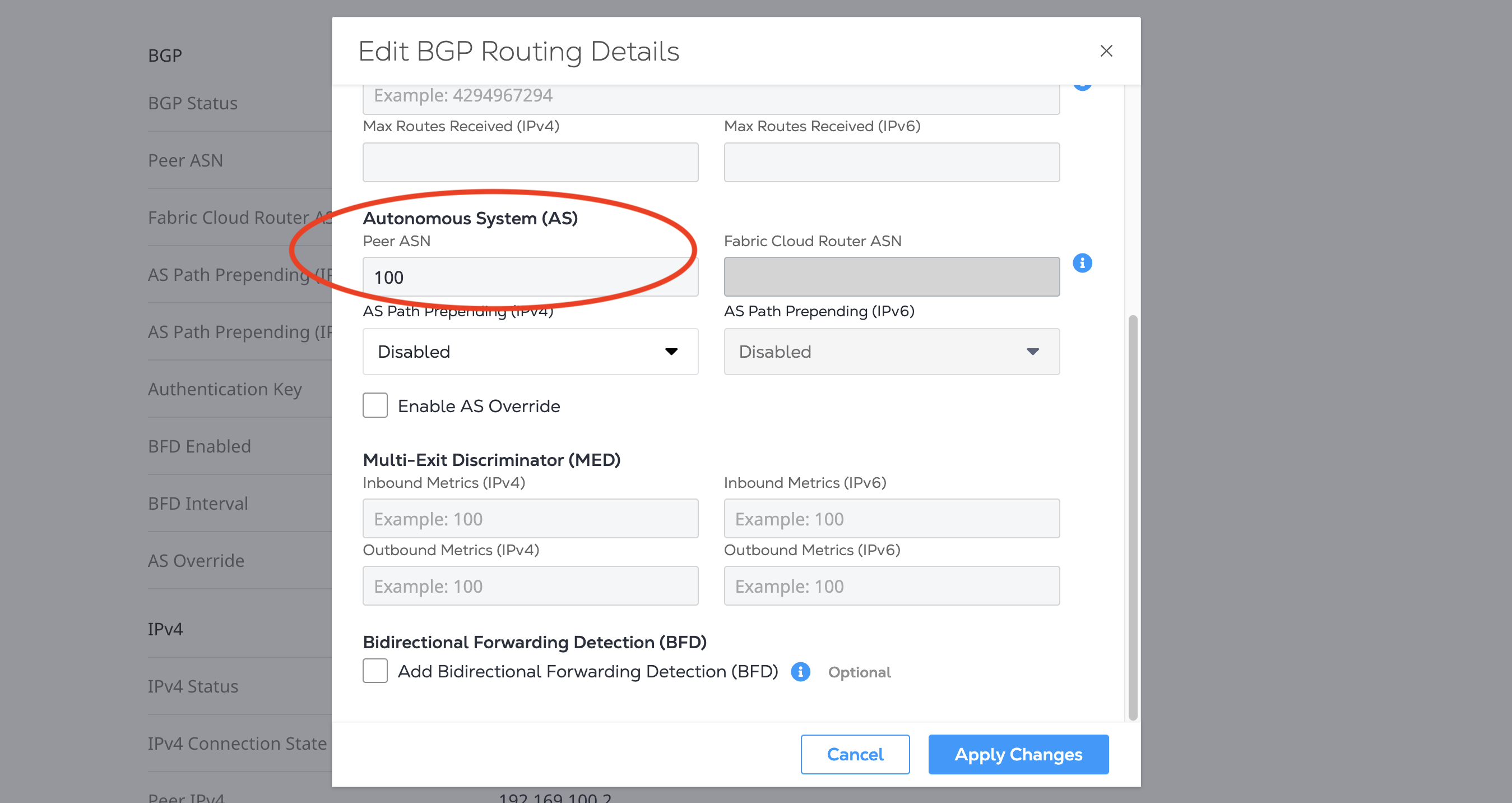

对等 ASN
远程 BGP 对等体的自治系统编号 (ASN) 提供三层连接。云路由器同时支持已注册(公共)ASN 和私有 ASN 范围。云路由器在每个 Fabric都会区中使用唯一的 Equinix 注册 ASN (../index.md#locations-and-asns),以避免与私有 ASN 发生潜在冲突。同一都会区内的云路由器始终使用相同的已注册 ASN,目前不支持用户配置的 ASN。
Cloud Router 允许使用 2 字节或 4 字节 ASN(1-4294967294),以下列出的号码除外。
ASNPurpose
Special purpose numbers:
0Reserved by RFC7607
112Used by the AS112 project RFC7534
23456AS_TRANS; reserved by RFC6793
64496–64511Reserved for documentation by RFC5398
65535Reserved by RFC7300
65536–65551Reserved for documentation by RFC5398
4294967295Reserved by RFC7300
IANA reserved numbers:
65552-131071Reserved by IANA
Equinix-reserved numbers:
64600, 4200000000–42000000002
输入您的对等 ASN。
Peer ASN Field Screenshot

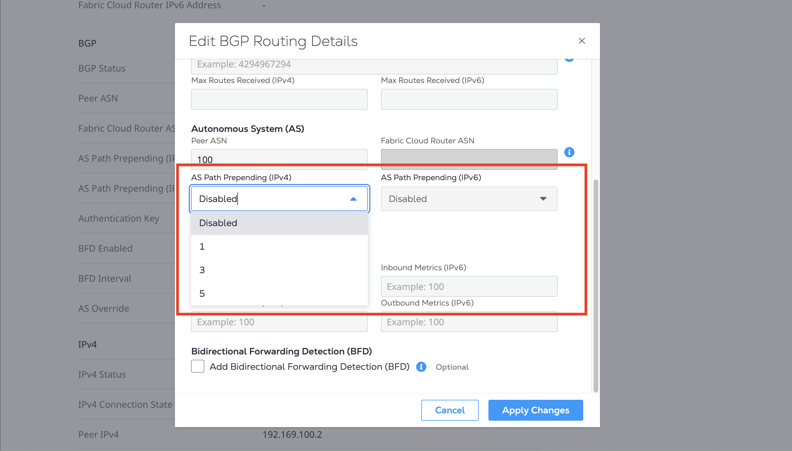

AS Path Prepend
云端路由器支持出站 AS 路径前置功能,允许您设置 AS 路径前置的数量。如果设置的值大于 0,云端路由器会根据您选择的前置值将其自身的 ASN 添加到 AS 路径中。使用前置功能会增加 AS 路径的长度。这向 BGP 对等体发出信号,表明特定连接的优先级可能较低,因为 BGP 路由优先级所依赖的参数之一是 BGP 对等体之间的自治系统 (AS) 数量。较长的 AS 路径通常优先级较低,除非其他 BGP 操作的优先级高于 AS 路径长度。
支持的 FCR AS 路径值:禁用、1、3、5 默认:禁用(不会添加前缀)
要启用,请从下拉菜单中选择 AS 路径值。

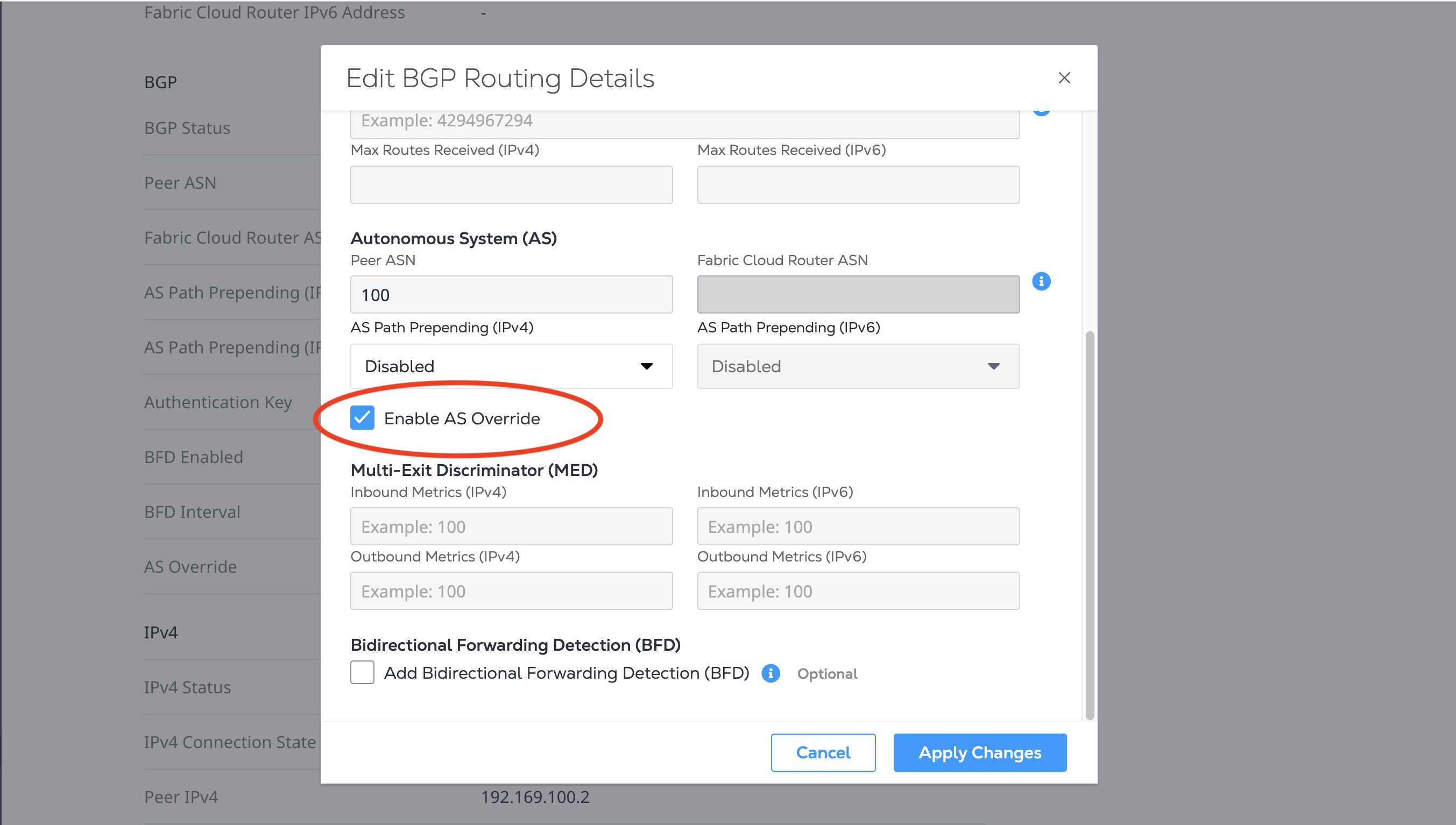

AS Override
Cloud Router 支持用户启用的 AS 覆盖,它会覆盖 FCR 通告的 AS 路径中找到的 BGP 对等 ASN 的一个或多个实例。
当使用一个或多个 Fabric 云路由器(连接到 IP-WAN 网络的多个云路由器)通过相同的自治系统编号 (ASN) 来互连网络时,可以使用 AS 覆盖来禁用默认的 eBGP 环路预防机制。
示例:当用户在多个城市(例如达拉斯和阿什本(华盛顿特区))拥有云路由器,并通过 IP-WAN 互连时,可能需要在 FCR 上启用 AS 覆盖。该用户还连接到云提供商(例如 Oracle、Azure 或 Google),该提供商在两个位置的所有云区域都使用单个全局 ASN。用户可能希望其云区域之间的跨区域流量通过云路由器和 IP-WAN 路由,而不是通过云提供商的网络。在这种情况下,可以在每个云提供商的 FCR 连接上启用 AS 覆盖,从而允许云区域之间的流量,因为通告前缀的 AS 路径将不包含云提供商的源 ASN。
支持的 AS 覆盖设置:禁用、启用
默认:禁用
要启用,请选择“启用 AS 覆盖”。

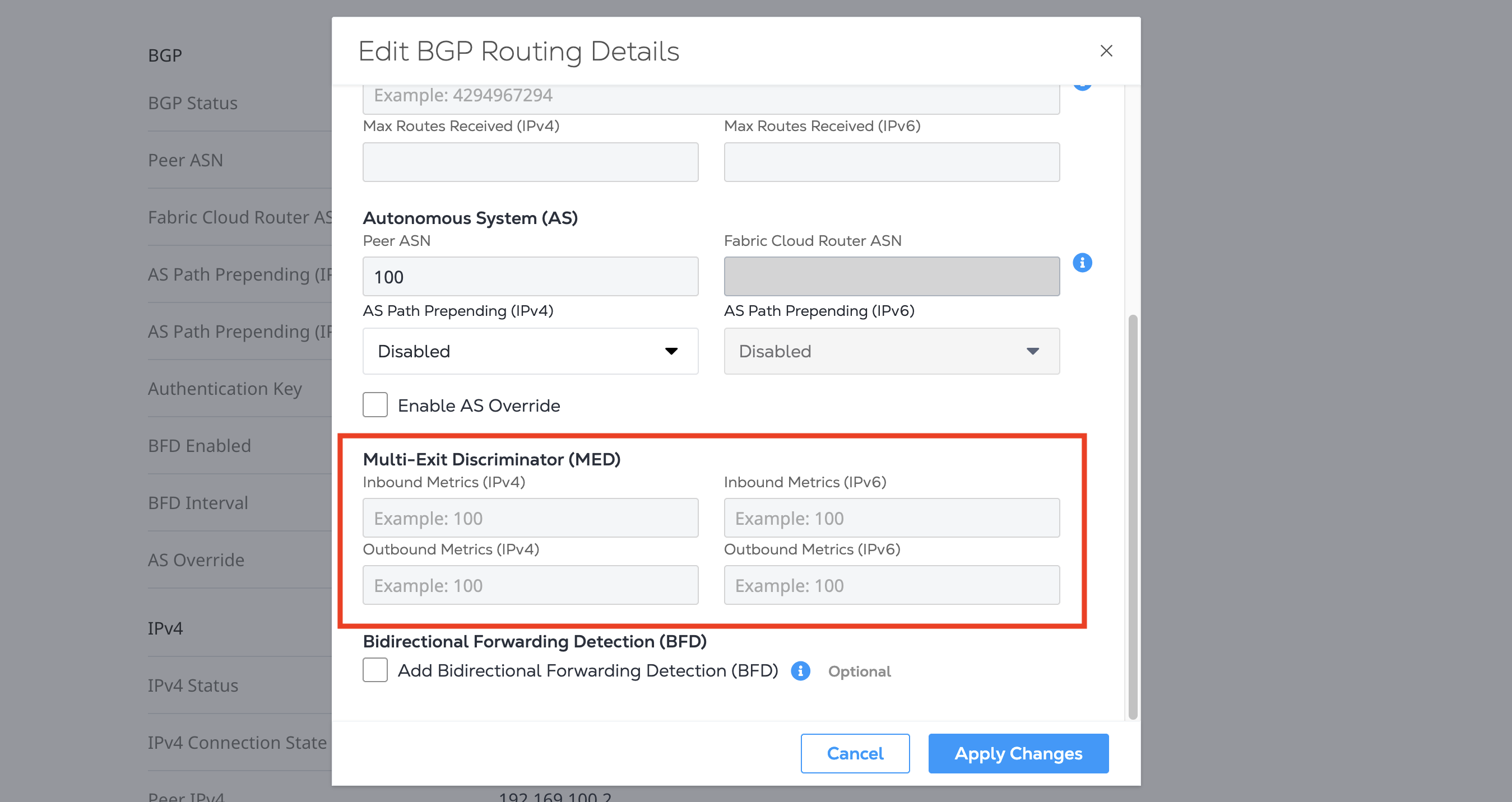

多出口鉴别器
云端路由器支持用户为每个连接配置入站和出站多出口鉴别符 (MED)。默认使用 MED 参数需要相邻 AS 之间有多个连接。
MED 参数是可选的,允许您向对等体建议其向源 AS 发送流量时应使用的首选连接。MED 也可以在本地应用于已接收(入站)前缀,以影响哪个连接可用于向相邻 AS 发送流量。配置 MED 时,数值较低的值优先于数值较高的值。
  • 入站 – 用户应用于连接的 MED 值,以影响本地路由决策,使发送到相邻 AS 的流量优先选择此连接而不是其他连接。
  • 出站 – 向相邻 AS 通告的 MED 值,用于建议发送到此 AS 的流量的首选连接。
云路由器支持的 MED 值:1 – 4294967295
输入您的入站和出站 MED 值。
MED Fields Screenshot

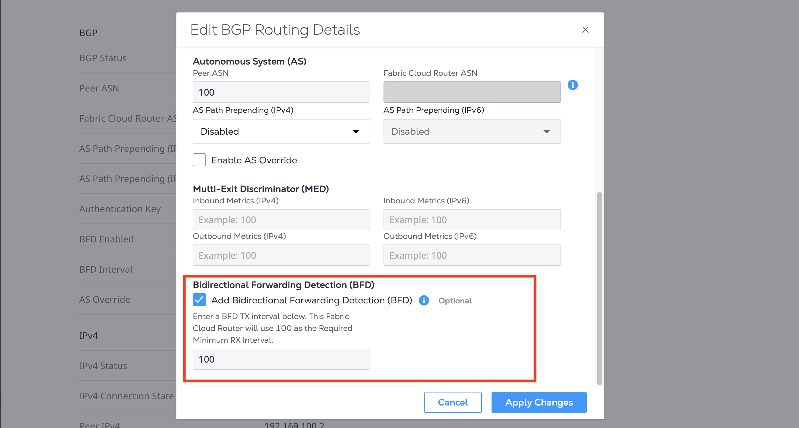

双向转发检测 (BFD)
云端路由器支持为每个虚拟连接启用用户启用的 BFD,这有助于缩短在重新收敛过程中检测和传播 BGP 路由变化所需的时间,包括最大限度地减少故障转移事件造成的中断。您可以配置云端路由器向 BGP 对等体通告的 BFD TX 间隔。
云路由器支持的 BFD TX 间隔:100 – 999(毫秒)
默认值:BFD 已启用 = 否
BFD 倍数:3 倍(此值不可由用户配置。)
如果您想使用双向转发检测 (BFD),请选择“启用 BFD”并设置合适的毫秒间隔。连接两端的 BFD 间隔必须匹配。
BFD Option and Configuration Screenshot
