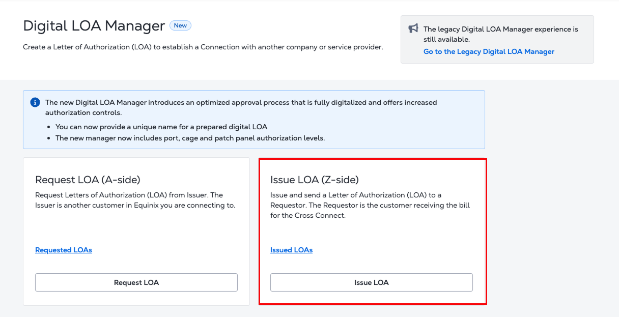

  1. 登录客户门户网站。
  2. 前往“订单和工单”菜单,然后选择Digital LOA Manager。
    “订单和工单”菜单,其中突出显示了“Digital LOA Manager”
  3. 出现提示时,单击是,请尝试使用新的数字授权书管理器切换到New Experience。

  1. 找到_问题LOA (Z侧)_卡,然后单击“颁发LOA”。
    已突出显示问题LOA的新数字授权书管理器

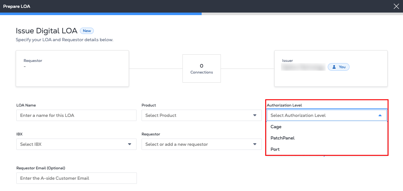

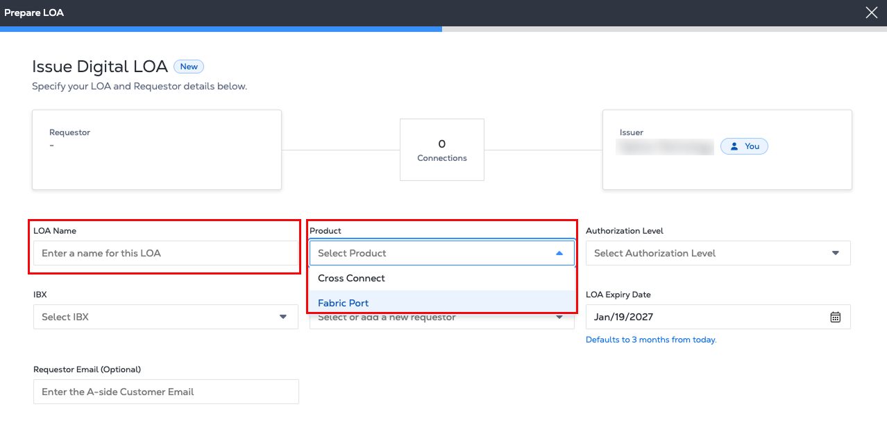

  2. 输入LOA名称,然后从产品列表中选择产品
    签发数字授权书页面,突出显示授权书名称和产品
  3. 授权_级别_决定LOA涵盖的设备。
    • 机笼:授予整个机笼的访问权限。相同的LOA可用于该机笼中的所有资产,包括新配线架和端口。
    • 配线架:授予特定配线架的访问权限。该面板上的所有端口均可使用相同的LOA。
    • 端口:授予对单个端口的访问权限。LOA只能对该端口使用一次。
    包含机笼,配线架和端口的授权级别列表

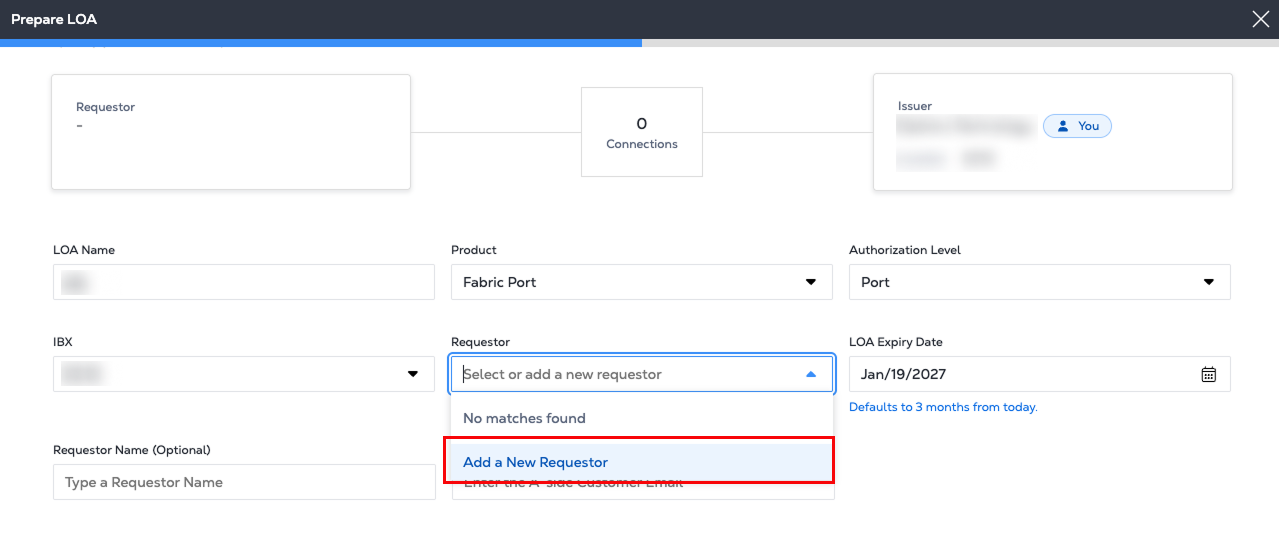

  4. 选择IBX数据中心,然后选择或添加请求者。
    • 单击添加新请求者以输入请求者名称和电子邮件。接下来的操作取决于您输入的内容:
      • 现有合作伙伴和电子邮件:系统确认该电子邮件属于该组织,并向请求者发送电子邮件。
      • 现有合作伙伴:不发送电子邮件。使用复制链接共享LOA。
      • 仅限新合作伙伴电子邮件:该系统从电子邮件域识别该组织,并通过该电子邮件地址发送该组织。
      • 仅限新合作伙伴名称:系统将名称与现有组织匹配。不发送电子邮件。使用复制链接共享LOA。
      • 未输入任何内容:任何人都不会收到通知。使用复制链接共享LOA。任何打开链接的用户都可以接受,然后您确认。
    如果从列表中选择合作伙伴并键入名称,则将使用选定的合作伙伴,键入的名称将被忽略。如果系统无法识别请求者的组织,您必须在其接受后再次确认请求者。
    提示
    如果您输入了电子邮件,但请求者没有回复,请使用“复制链接”直接共享授权书。
    突出显示添加新请求者的请求者列表
  5. _授权书到期日_默认为自创建之日起3个月。

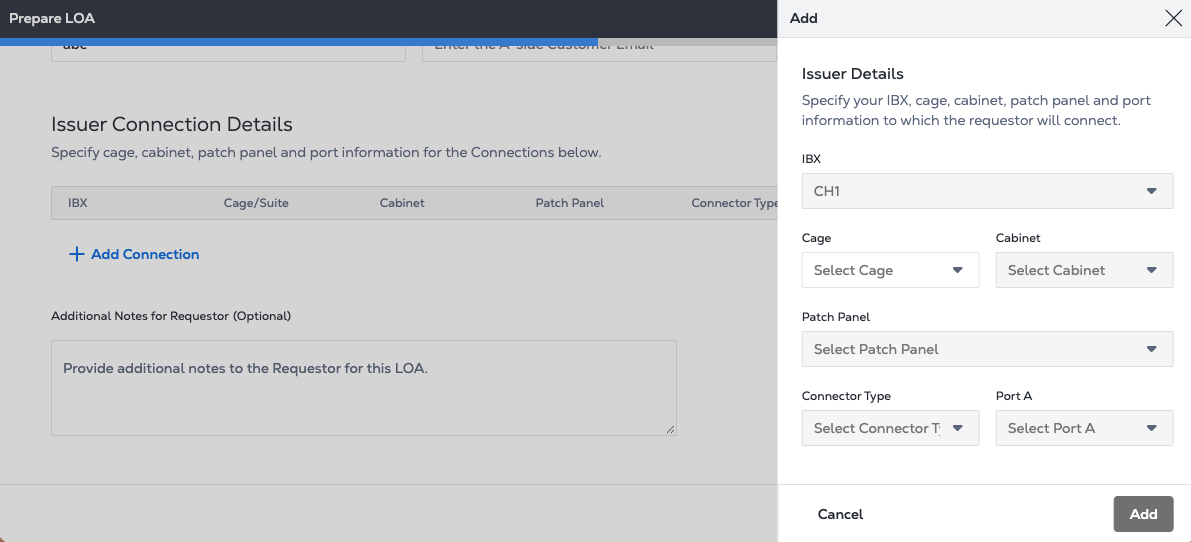

  6. 在“发行人连接详情”下,单击添加连接并输入请求者将连接的设备。显示的字段取决于授权级别。这是授权书识别其涵盖设备的唯一位置。
    • 输入IBX和机笼级别。
      为机笼级连接添加面板
    • ****输入IBX,机笼,机柜和配线架。
      为配线架级连接添加面板
    • ****输入IBX,机笼,机柜,配线架,连接器类型,端口A (端口B用于配对连接器)。
      为端口级连接添加面板
    如果将端口设置为“下一个可用端口”,系统会在创建LOA时在该配线架上分配下一个可用端口。对于配对的连接器类型,它还会分配第二个端口。您选择的端口将始终保留,且一对的两个端口不能相同。如果面板没有可用端口,LOA将被拒绝。

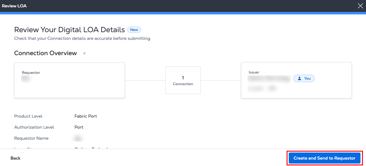

  7. 在“查看您的数字授权书详情”中,验证连接详情和联系信息是否准确无误。
    • 单击创建并发送给请求者。
    查看您的“数字授权书详情”页面

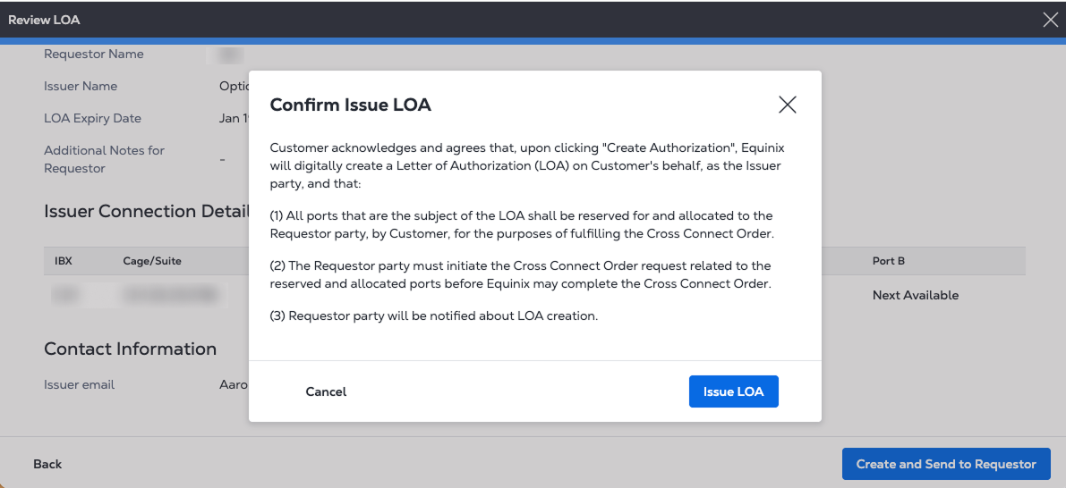

  8. 在_确认签发LOA_卡中,单击签发LOA。
    问题LOA窗口

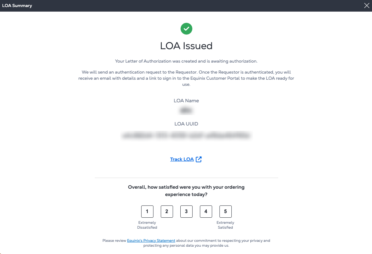

  9. _授权书摘要_包含授权书令牌编号,该编号是PDF,电子邮件和客户门户网站中数字授权书唯一ID。您的请求人将收到一封电子邮件通知,其中包含新的数字授权书(PDF附件)。
    • 单击跟踪LOA,在Digital LOA管理器中查看此新LOA。系统生成文档和链接时,数字授权书进入处理(待定)。处理完成之前会显示成功页面,因此新创建的LOA可能会在清单中保留几秒钟的“处理”状态。
协助通知书已发出确认函

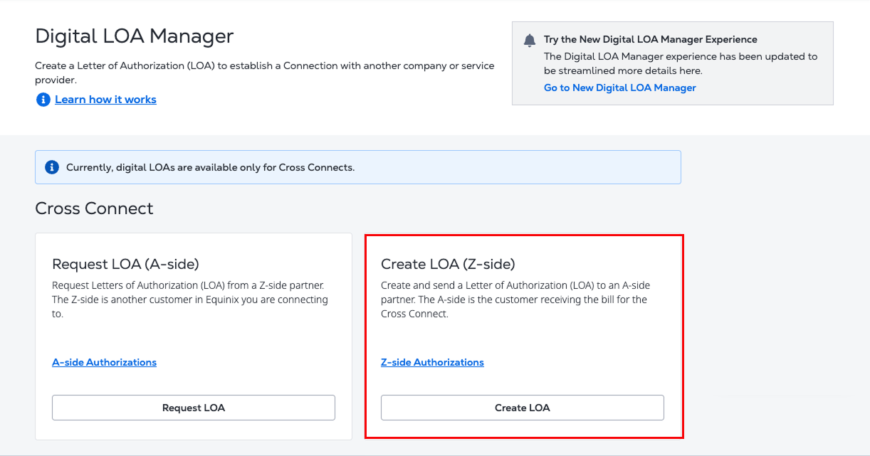

创建LOA (Z侧)​
  1. _创建LOA (Z侧)_卡,然后单击创建LOA。
    • 如果您收到 A 方合作伙伴的电子邮件请求,则电子邮件中的链接将直接带您进入此步骤。
    突出显示“创建LOA”的旧有数字授权书管理器
