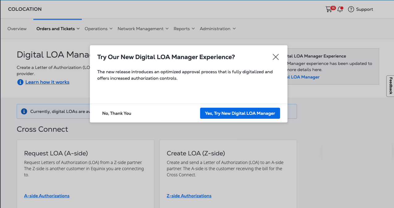

  3. 出现提示时,单击是,请尝试新的数字授权书管理器以切换到New Experience,或单击否,谢谢您继续使用旧有体验。
    提示尝试新的Digital LOA管理器

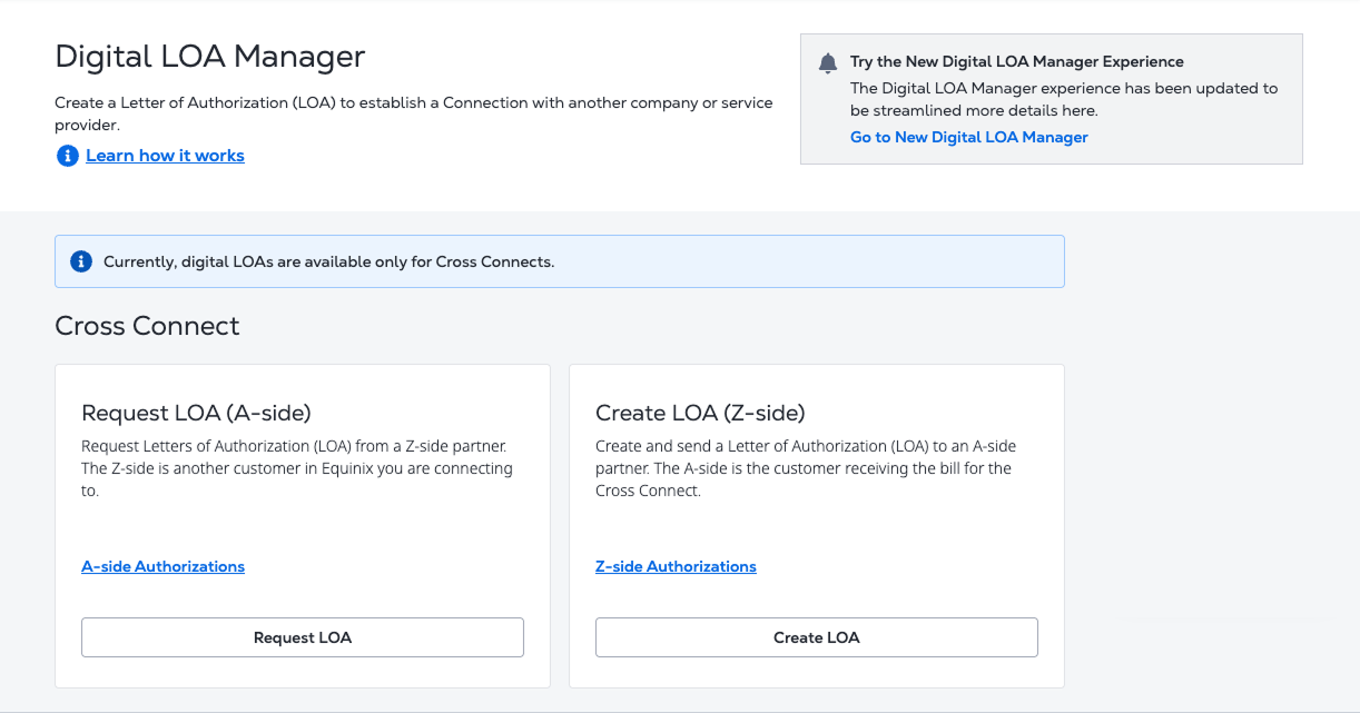

旧式数字授权书管理器​
提示
将旧有数字LOA仅用于Cross Connects。对于所有其他产品,请使用全新的DLOA体验。
数字LOA是一种电子授权,用于取代传统的手动创建LOA。允许A侧合作伙伴向Z侧合作伙伴申请授权,从而在IBX数据中心内设置Cross Connect。
在旧式数字授权书管理器中,A侧合作伙伴发起并支付Cross Connect费用,而Z侧合作伙伴拥有连接所需的资产并签发授权书以授权其使用。
如果您是A侧合作伙伴,可以向Z侧提供商申请LOA。选择A侧授权以查看Z侧合作伙伴向您签发的LOA。
如果您是Z侧合作伙伴,则可以创建LOA并将其发送给A侧提供商。选择Z侧授权以查看您已颁发的LOA。

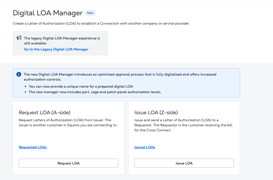

新的数字授权书管理器​
借助新的数字授权书管理器,您可以向发行人(您正在连接的Equinix客户)申请授权书。选择_请求的LOA_以查看为您创建的LOA。您还可以签发LOA并将其发送给请求人,即接收订单账单的客户。选择_已颁发的LOA_以查看您创建的LOA。
新的数字授权书管理器
请求者和发行人​
请求者提交LOA请求,以获取需要另一方授权的资源。请求者可以创建LOA请求,跟踪请求状态,查看请求LOA和管理活动请求。
发行人审核并授权对其拥有或管理的资源的请求。发行人可以审核请求,批准或拒绝请求,签发LOA以及管理已签发的LOA。
