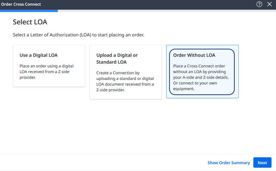

  4. 查看有关_统一Cross Connect订购体验的_信息,然后单击下一步。
  5. 在“选择LOA”部分中,单击“无LOA订购”。
    选择未选择LOA订单的LOA页面

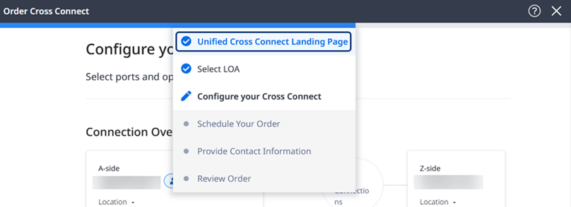

注意
页面顶部将显示蓝色进度条。将鼠标悬停在工具栏上以查看下拉列表,其中显示订购流程的进度。已完成的部分将显示复选标记。单击已完成部分以返回并进行更改。
订购Cross Connect进度菜单

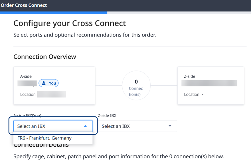

在连接概述图表的摘要下方,从下拉列表中选择_A侧IBX_和_Z侧IBX_。
在A侧列表打开的情况下配置您的Cross Connect页面

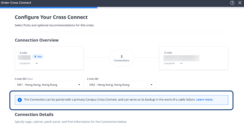

如果您的新连接可以与主要Campus Cross Connect配对,连接概述图表下方将显示一条消息。这意味着,如果发生电缆故障,连接可以充当多样化Campus Cross Connect备份。下面的“配置冗余”部分介绍了如何设置此功能。
使用Campus Cross Connect说明配置您的Cross Connect页面

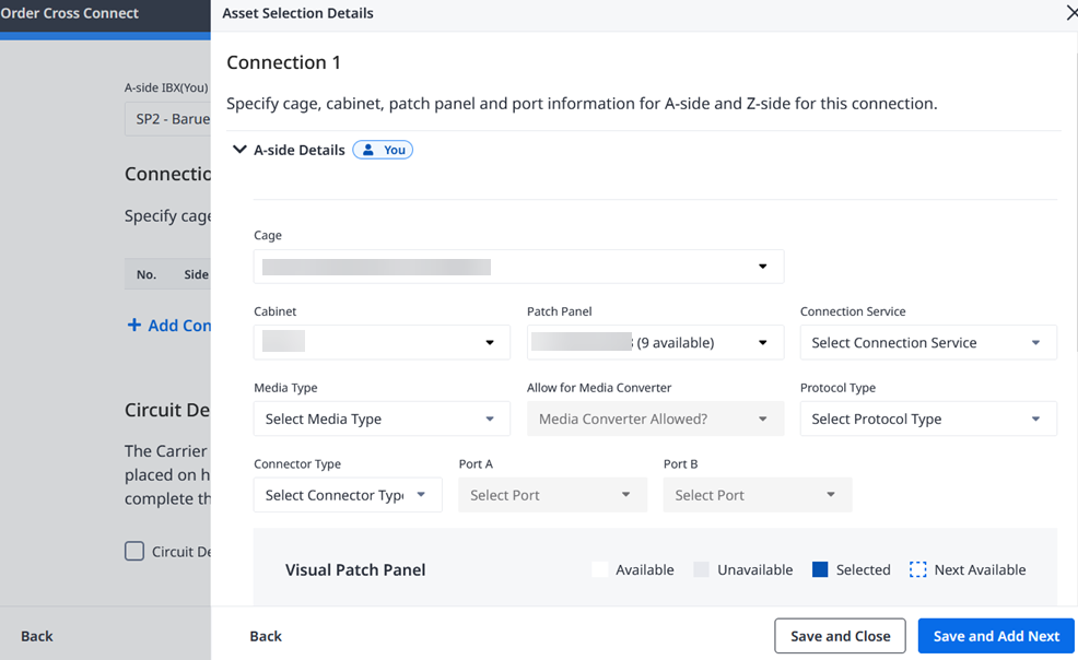

配置 A 面​

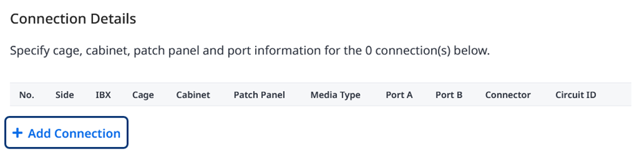

在连接详情部分中,单击**+添加A侧连接的连接**。
添加连接按钮
资产连接详细信息表单显示在页面右侧。
对于_连接1_,请输入配线架,或提供以下详细信息:
A侧的“资产选择详情”面板
  1. 从下拉列表中选择机笼、机柜、配线架、连接服务和媒体类型。
  2. 从下拉列表中选择协议类型和连接器类型(可选)。
  3. 从下拉列表中或从下面可用端口的可视配线架显示屏中选择端口A和可选端口B。默认端口为下一个可用端口。
  4. 要请求Equinix将新的Cross Connect从面板安装到您的设备,请选择“接通我的设备”,然后选择“设备机柜”,“连接器类型”和“端口”。将收取额外的 Smart Hands 费用。
  5. 选择添加Cross Connect光链路验证。每次连接都将收取额外费用。
  6. 点击 > Z 侧边详细信息,展开右侧表单。

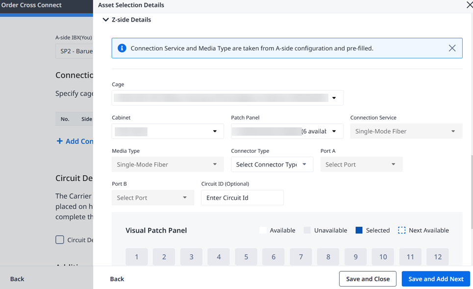

配置 Z 轴侧​
Z侧的“资产选择详情”面板
  1. 从下拉列表中选择机笼,机柜,配线架和连接器类型。默认情况下,连接服务和媒体类型是从A侧值设置的。
  2. 从下拉列表中或从下面可用端口的可视配线架显示屏中选择端口A和可选端口B。默认端口为下一个可用端口。
  3. 请输入电路ID。

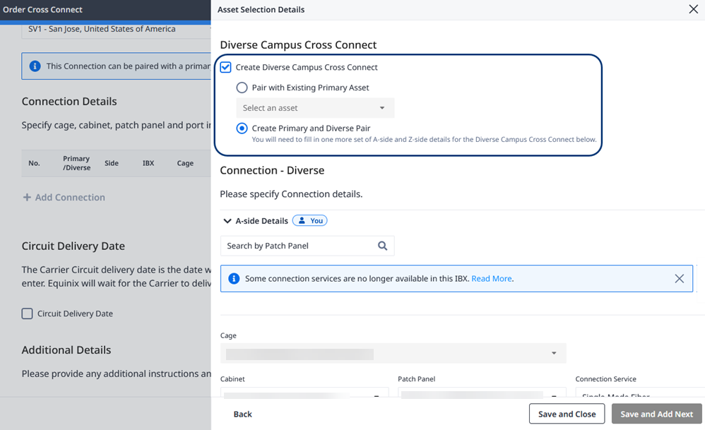

配置冗余(可选)​
要添加多样化连接以获得更多冗余,请选择_创建多样化Campus Cross Connect_。
多样化的Campus Cross Connect选项
选择连接类型:
  • 与现有主要资产配对 – 从下拉列表中选择可用资产。
  • 创建主要和多样化配对 – 为新连接提供 A 面详细信息和 Z 面详细信息。
    1. 按照上述步骤所述,从下拉列表中选择机柜、配线架、连接服务、介质类型、可选协议类型和连接器类型。
