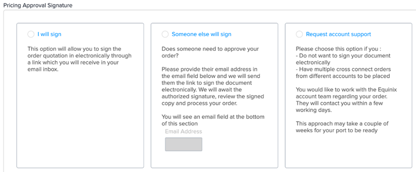

当用户通过Cross Connects客户门户网站提交订单时,他们在在线表单中输入详细信息并填写“定价批准签名”部分。
定价批准签名选项
审批签名有以下选择。

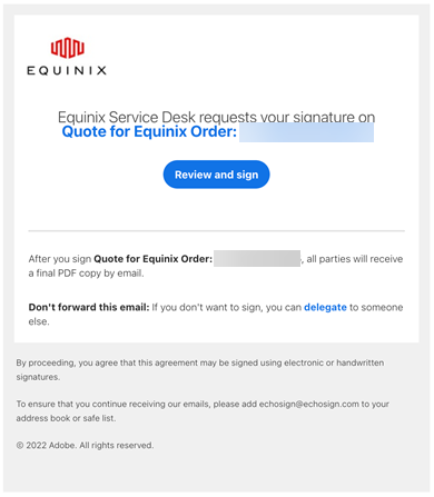

  • 我将签名 – 生成并将数字签名请求电子邮件发送到用户的电子邮件地址。
    签名请求电子邮件

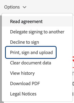

    电子签名选项为默认选项。但是,对于湿签名,请从Adobe e-Sign服务链接_选项_下拉列表中选择_打印,签名和上传_,然后单击湿签名。
    "打印,签名和上传"的选项菜单
  • 其他人将签名 - 生成数字签名请求电子邮件并将其发送到用户在电子邮件字段中输入的地址。
  • 请求帐户支持 – 向服务台生成订购,以便Equinix客户支持进行跟进。
