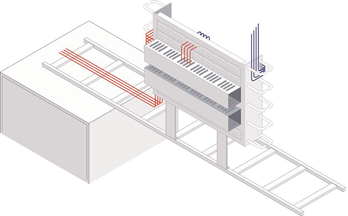

2柱式分界线架​
这个架子安装在笼子的入口附近,在鲸骨的下面,离笼子的网眼有30厘米的距离,为你留出最佳的笼子空间。3米的梯形架部分从分界线架安装到第一个柜子,为你的柜子与分界线架架桥。

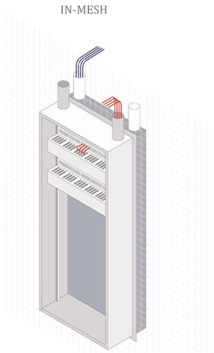

网内分界架​
这种机架安装在客户笼子的网眼上,以使笼子的空间得到最大的利用。它确保了笼内客户设备的最大安全性,以及客户笼外技术人员的可及性。
