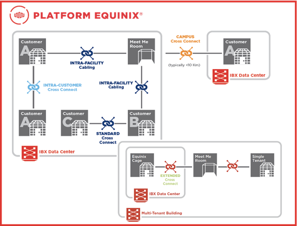

Cross Connect类型示意图

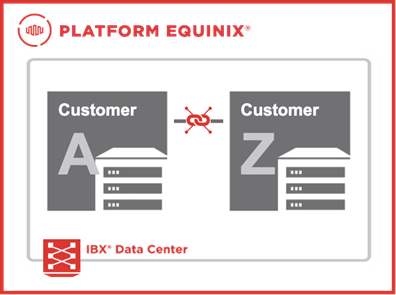

标准十字连接​
标准Cross Connects是Equinix IBX数据中心内最常见的互连类型。它们为网络,云提供商和企业提供直接,低延迟的连接。
关键功能:
  • 用于私有对等互连和直接连接。
  • 全球大部分IBX门店均有售。
  • 配置服务水平协议为24小时,最高可达3 Cross Connects。配置时间SLA随着订单数量的增加而增加。例如,4-6 Cross Connects的SLA需要36小时。IBX提供的Cross Connects配置间隔以获取更多信息。
标准Cross Connect的示意图

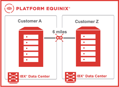

Campus Cross Connects​
Campus Cross Connects 使用预先铺设的单模光纤管道,将两个 IBX 数据中心之间的客户连接起来,连接距离约为 6 英里(10 公里)。
关键功能:
  • 使用标准Cross Connect产品。
  • 由预先铺设在 IBX 数据中心之间管道中的单模光纤组成。
  • 可在指定IBX地点使用。
Campus Cross Connect的示意图

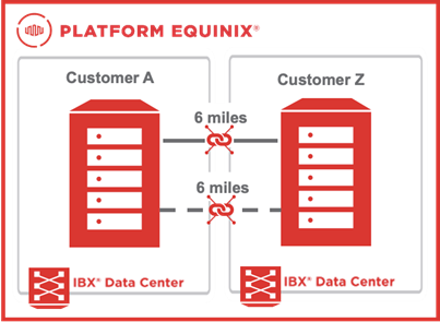

Diverse Campus Cross Connects​
Diverse Campus Cross Connects是Campus Cross Connects的二级部署,旨在在IBX数据中心之间提供冗余,物理隔离的连接路径。它们系统地与主Campus Cross Connect配对,并在电缆发生故障时用作备份。这些连接通过有保证的单独路线从外部到达IBX,IBX检修孔的间隔至少为20英尺(TY2和DB4等特定IBX除外)。
注意
IBX 内部的Cross Connect不保证会走不同的路径。
关键功能:
  • 凡有校园Cross Connect的地方,均可作为辅助部署方案。
  • 可以独立于主 Campus Cross Connect 订购,但必须与主 Campus Cross Connect 配对使用。
  • 价格与标准交叉连接器相同。
  • SLA 正​​常运行时间为 99.99%,与 Campus Cross Connects 一致。
  • 可通过全球服务中心或通过欧洲,中东和非洲(EMEA)以及亚太地区(APAC)的销售代表完成订购。
  • 连接(主要或多样化)均可单独删除。删除主要连接后,多样化连接将成为新的主要连接。
Diverse Campus Cross Connects的示意图

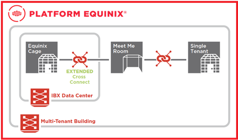

Extended Cross Connects​
扩展交叉连接提供 Equinix IBX 与第三方楼宇会议室 (BMMR) 之间的连接。
关键功能:
  • 需要授权书(LOA)。
  • 对于 Z 端第三方面板或 Equinix 面板,均有两种终止选项,这两个面板都位于第三方或 BMMR 中。
  • 不适用于铜介质。
  • 北美、亚太地区和华沙均有售。
扩展Cross Connect的示意图

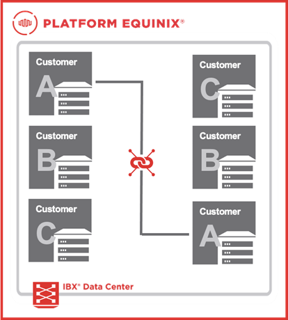

Intre-Customer Cross Connects (ICCC)​
ICCC将客户的非连续设备连接在同一IBX内。这意味着A侧和Z侧位置与同一客户关联,即使它们位于单独的机笼或机柜中。
要符合 ICCC 资格,您的公司(包括您的任何关联公司)必须被 Equinix 认可为同一实体,以便进行 Equinix 主国家协议管理。
Intra-Customer Cross Connect的示意图
关键功能:
  • 专为客户自身基础设施之间的内部连接而设计。
  • 可成套购买(最少 12 个电路)。
  • 无月度定期费用(MRC);仅收取一次性非定期费用(NRC)安装费。
  • 必须遵循同一主国家协议(MCA)。
