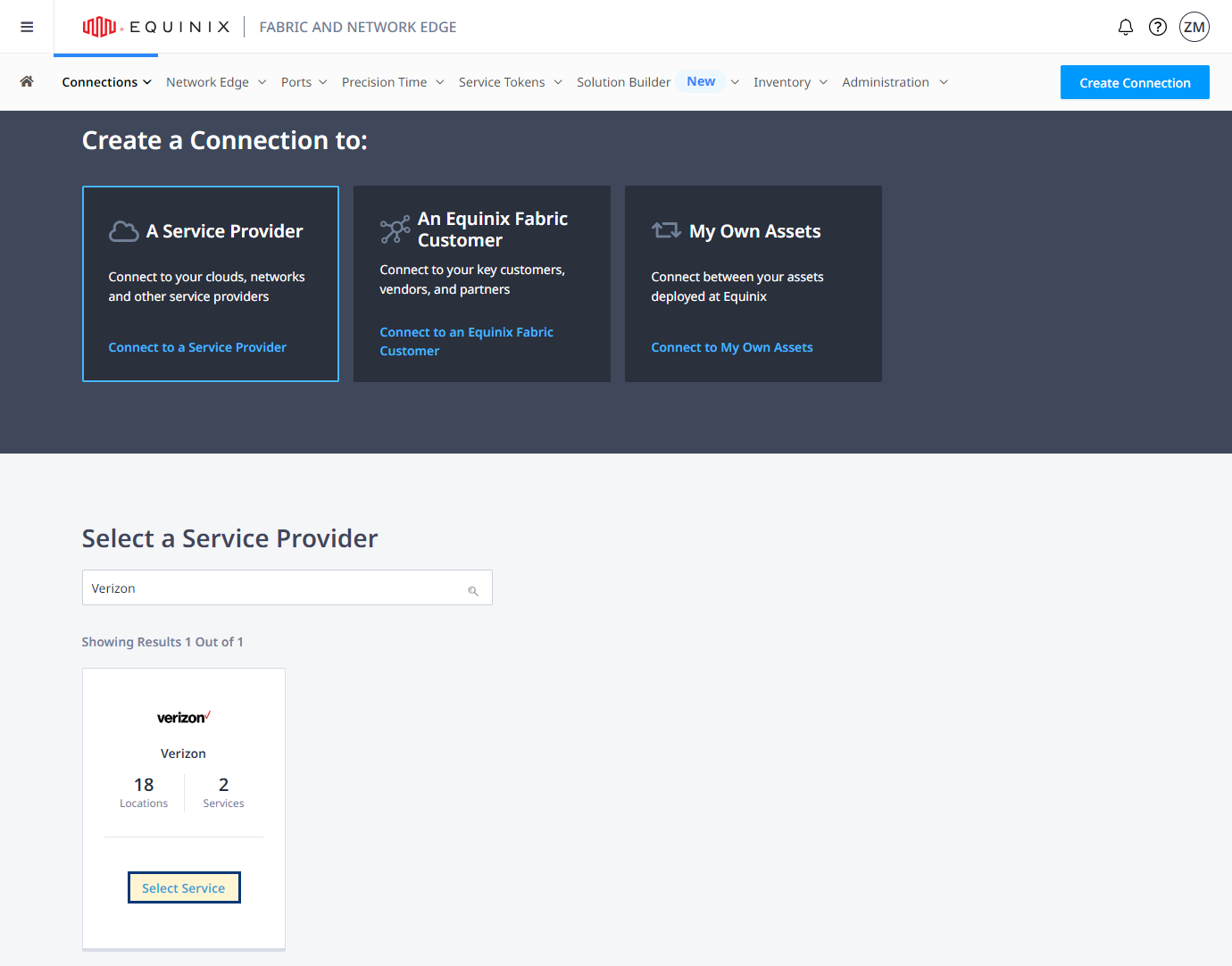

  4. 在“服务提供商”卡片中,单击“连接到服务提供商”。
  5. 在搜索栏中输入“Verizon”,然后在 Verizon 卡片上点击“选择服务”。

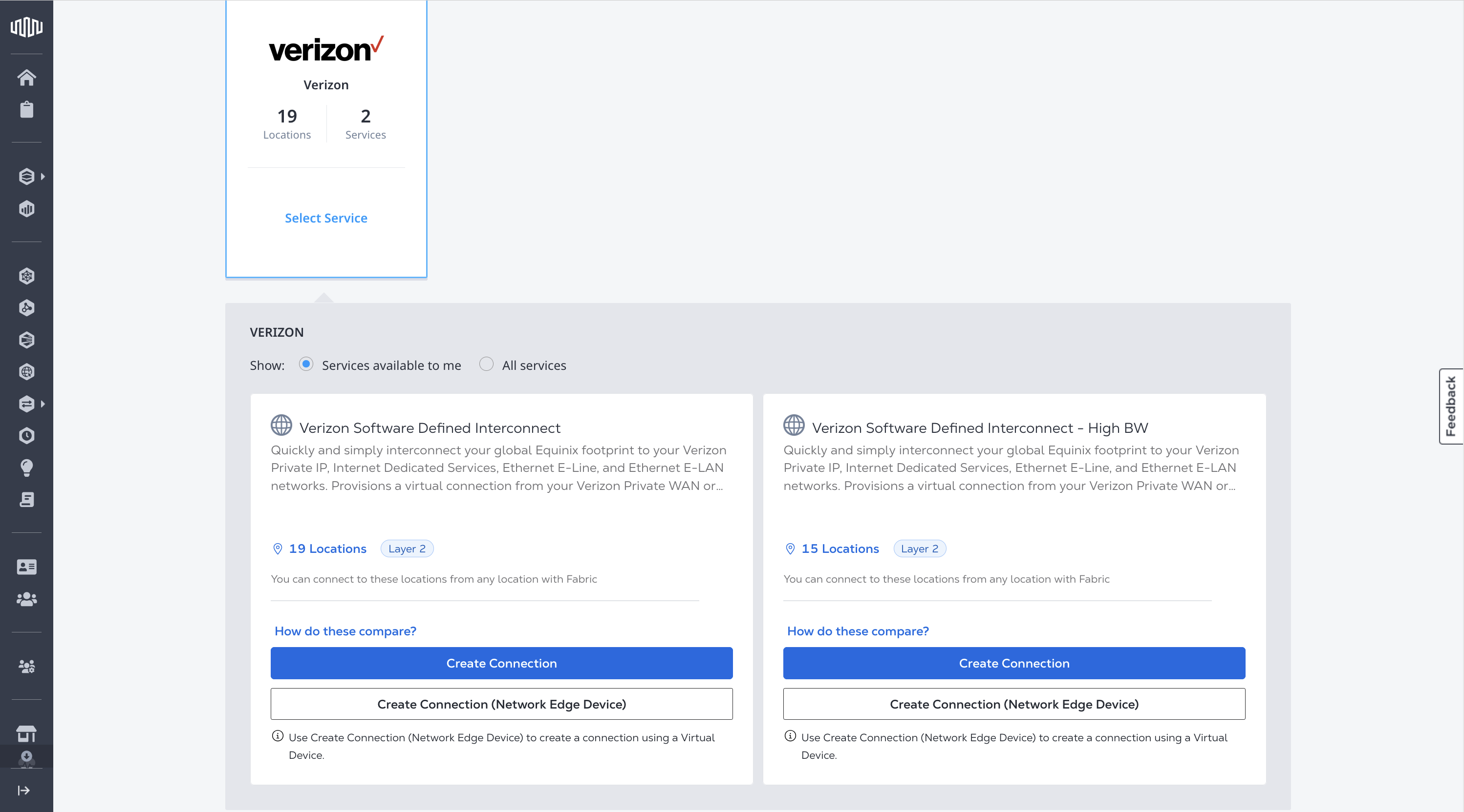

  6. 确定您要使用的 Verizon 服务配置文件,然后单击“创建连接(网络边缘设备)”。有关应选择哪个服务配置文件的更多信息,请参阅 Verizon SDI 概述 页面。

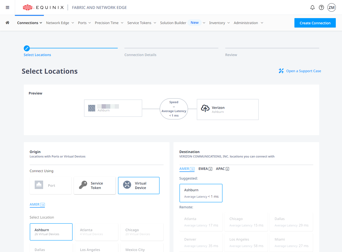

  7. 在“来源”部分:
    1. 单击“虚拟设备”。如果“虚拟设备”选项处于禁用状态,则表示所选项目中没有可用的虚拟设备。请选择一个已分配虚拟设备的其他项目,或者在本项目中创建新的虚拟设备
    2. 选择您要换乘的都会区位置。
    3. 在“选择虚拟设备类型”下,选择是使用单个虚拟设备、冗余设备还是集群创建连接。
    4. 根据您要连接的设备类型,在“选择连接类型”下选择连接的冗余方式。
    5. 选择用于连接的特定设备。
  8. 在“目的地”部分,选择 Verizon Metro 目的地位置。
  9. 点击下一步

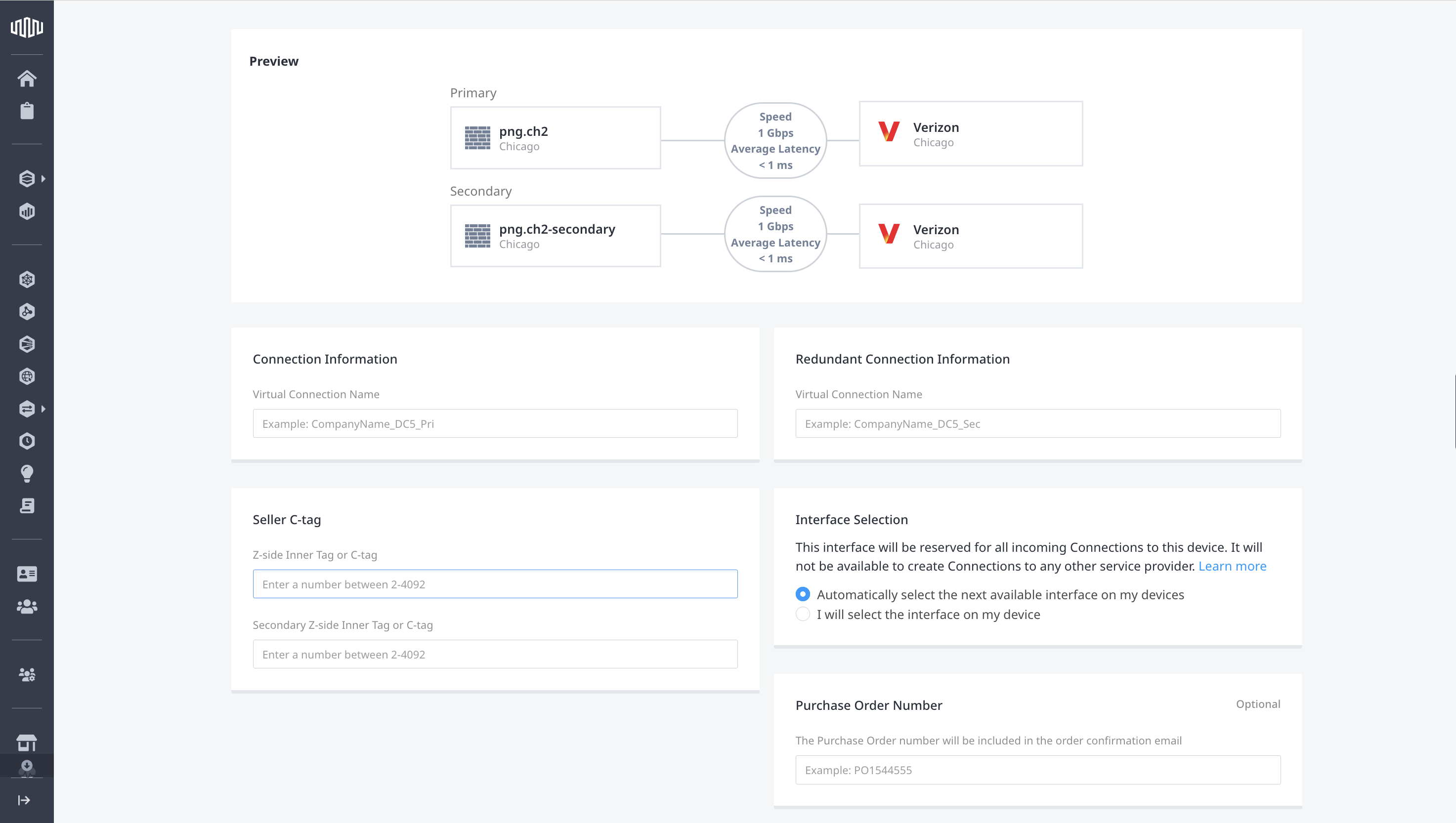

  10. 输入一个或多个连接的连接名称
  11. 在“卖家 C 标签”下,输入您的 VLAN ID,作为 z 侧内部标签或 C 标签,用于您的连接。
  12. 选择虚拟设备上的网络接口。
  13. (可选)请输入采购订单号。

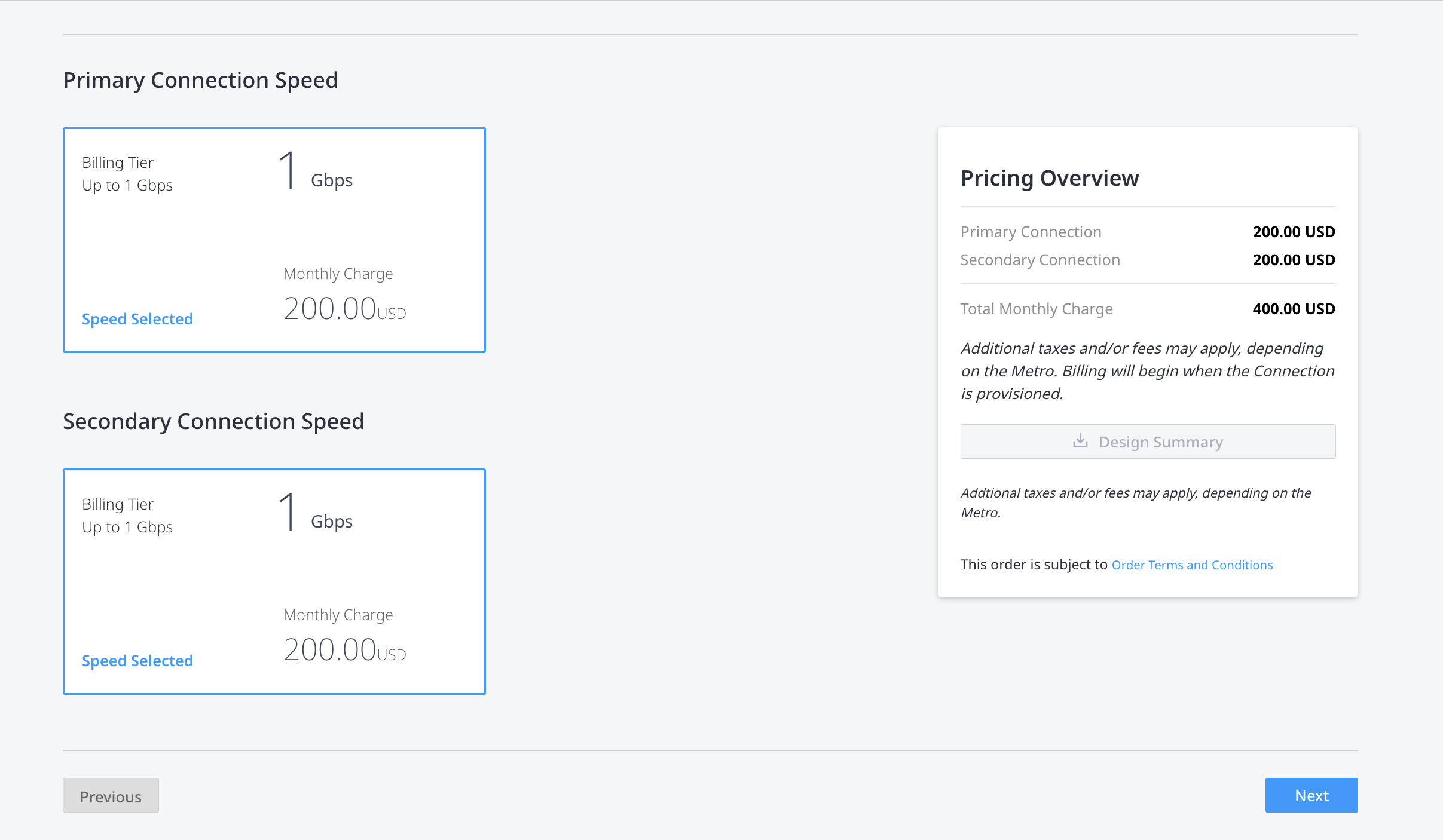

  14. 选择一个或多个连接的带宽和计费等级。可用选项由Verizon定义。
  15. 点击下一步
  16. 查看“主连接摘要”和“辅助连接摘要”信息。

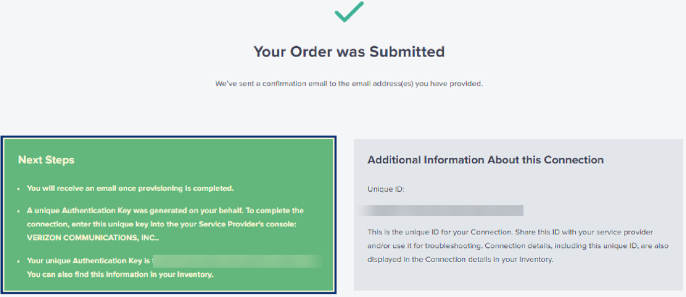

点击创建连接后,确认消息中会提供您的身份验证密钥。
与您的 Verizon 销售代表分享订单确认页面上显示的身份验证密钥。

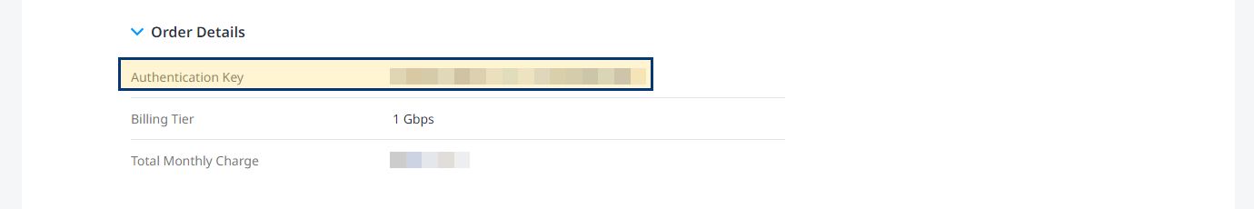

身份验证密钥也可在 连接清单 的连接详细信息页面的 订单详细信息 部分中找到。
