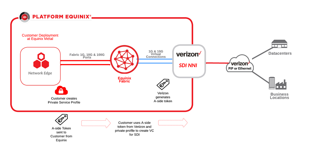

Verizon的连接
Verizon 订购的接入 (Verizon-ordered Access) 提供从Verizon SDI 到您的Equinix Fabric端口、Network Edge虚拟设备或 Fabric 上其他服务提供商的二层连接。订购创建连接, Verizon会向您发放一个 A 端服务令牌 ( A-side service token),您可以在创建连接时兑换该令牌。
本文档专门介绍如何使用 Verizon 颁发的服务令牌创建连接。如果您要从 Equinix 基础架构连接到 Verizon,请参阅连接到 Verizon。

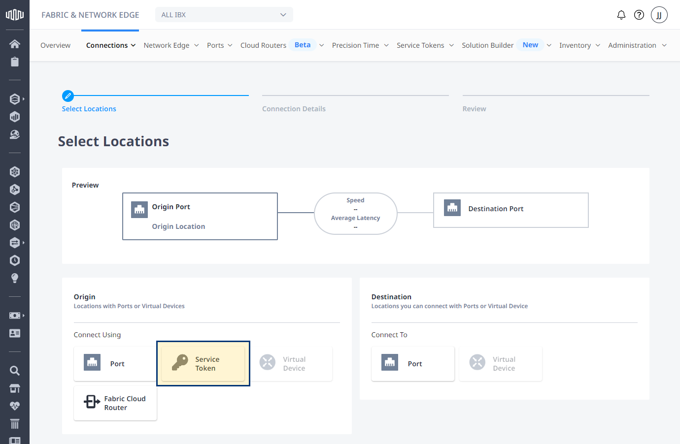

要将Verizon SDI 连接到您的 Fabric端口,请创建与您自己的资产的连接,并将Verizon颁发的 A 端访问令牌设置为源接入点。选择并配置您的端口作为连接的目标。
有关如何创建与您自己的资产的连接,请参阅 使用 E-Line 连接我的资产 页面。

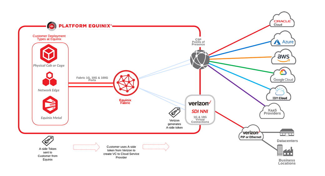

从Verizon连接到服务提供商
- Portal
- API
要将Verizon SDI 连接到 Fabric 上的另一个服务提供商,请使用 Verizon 提供的 a 侧令牌作为连接源创建与服务提供商的连接。
有关如何创建与服务提供商连接的通用说明,请参阅 Fabric 文档中的“连接到服务提供商”页面(../../fabric/service-providers/generic-connect-to-service-provider.md)。有关连接到特定服务提供商的文档和示例,请参阅文档中的“连接到服务提供商”部分(../index.md)。

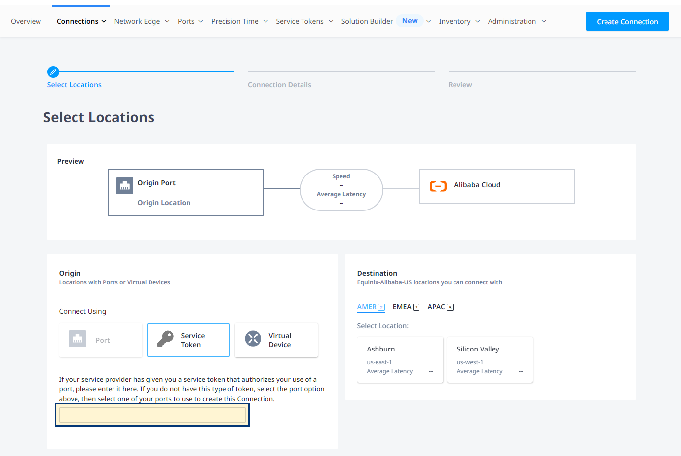

创建连接时,找到要连接的服务提供商,选择要用于连接的服务配置文件,然后单击创建连接。
在选择_Origin Asset Type_时,选择Service Token,然后输入Verizon提供的A面服务令牌。
在“目标”和“连接详细信息”部分,提供您要连接的服务提供商所需的配置。
