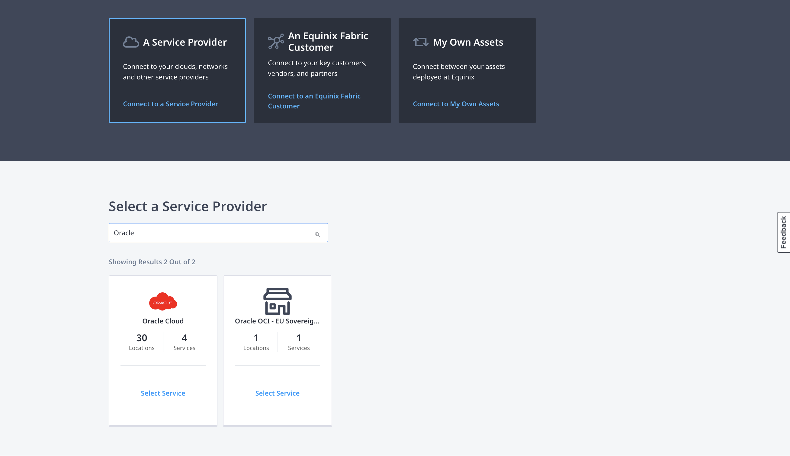

在_服务提供商_卡片中,单击连接到服务提供商。
搜索 Oracle。
在_Oracle云_卡上,单击选择服务,然后单击创建连接。

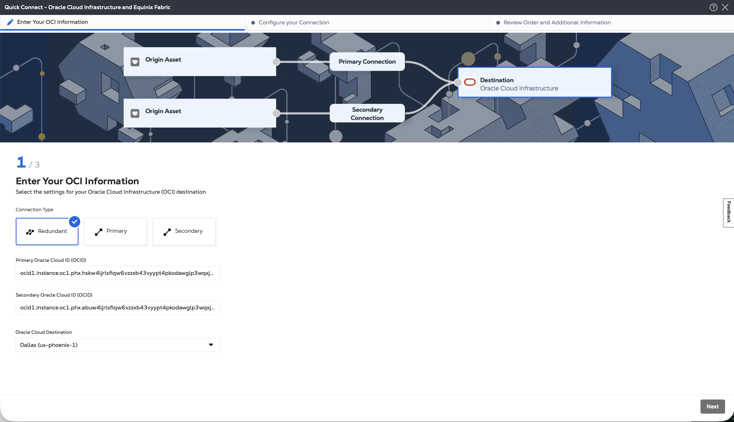

选择连接类型:
- 冗余 - 创建一对冗余连接。
- 主连接 - 创建一个主连接。
- 辅助连接 - 创建一个单独的辅助连接。
输入主要和次要_Oracle云ID_。

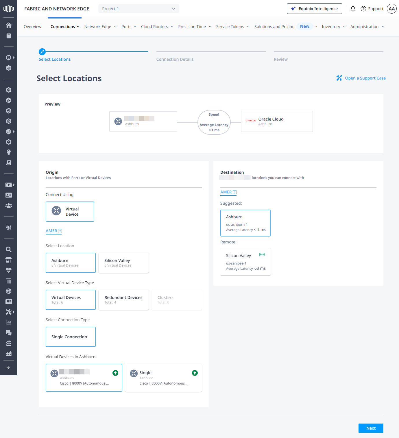

从_Oracle目标_下拉列表中,选择FastConnect电路和资产所在的区域和都会区。设有通往OCI区域的入口的Equinix Fabric都会区可能位于不同的城市。在Fabric中,这些连接仍被视为本地连接。

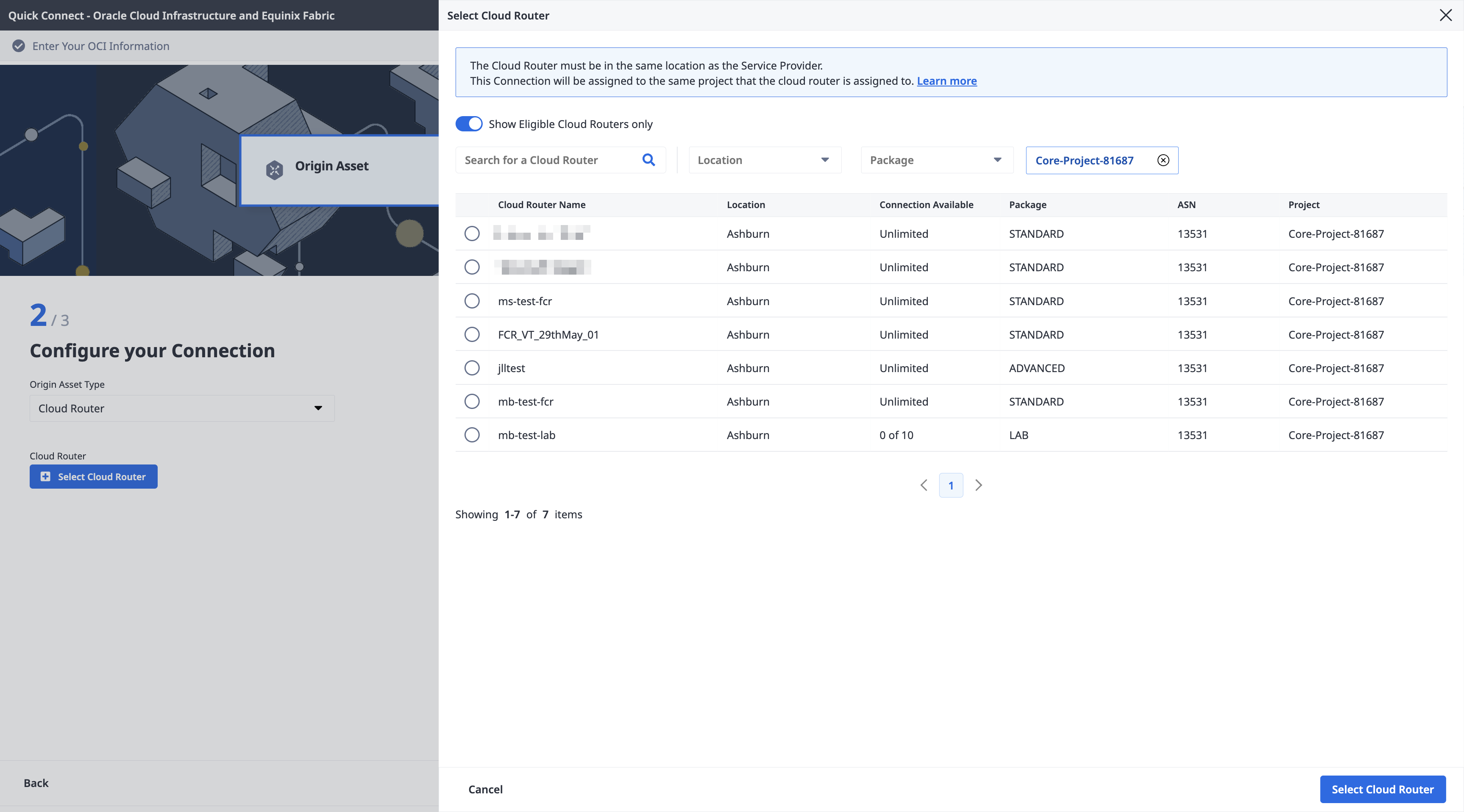

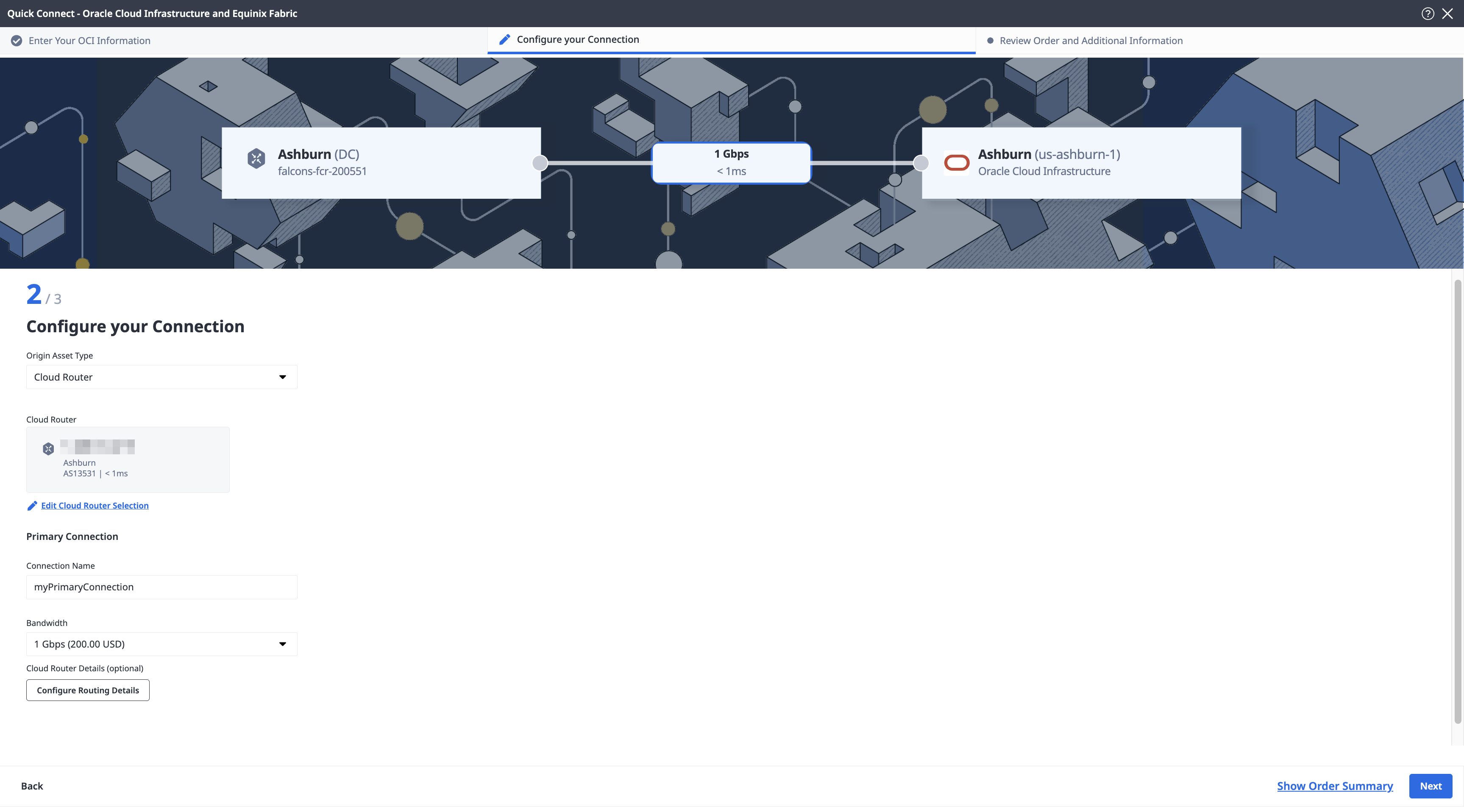

单击下一步根据源资产类型配置连接:端口,服务令牌,云路由器或虚拟设备。

- 确定您的Fabric Cloud Router信息。向端点发送请求
/fabric/v4/routers/search,以检查可用的云路由器POST。您需要路由器的UUID。

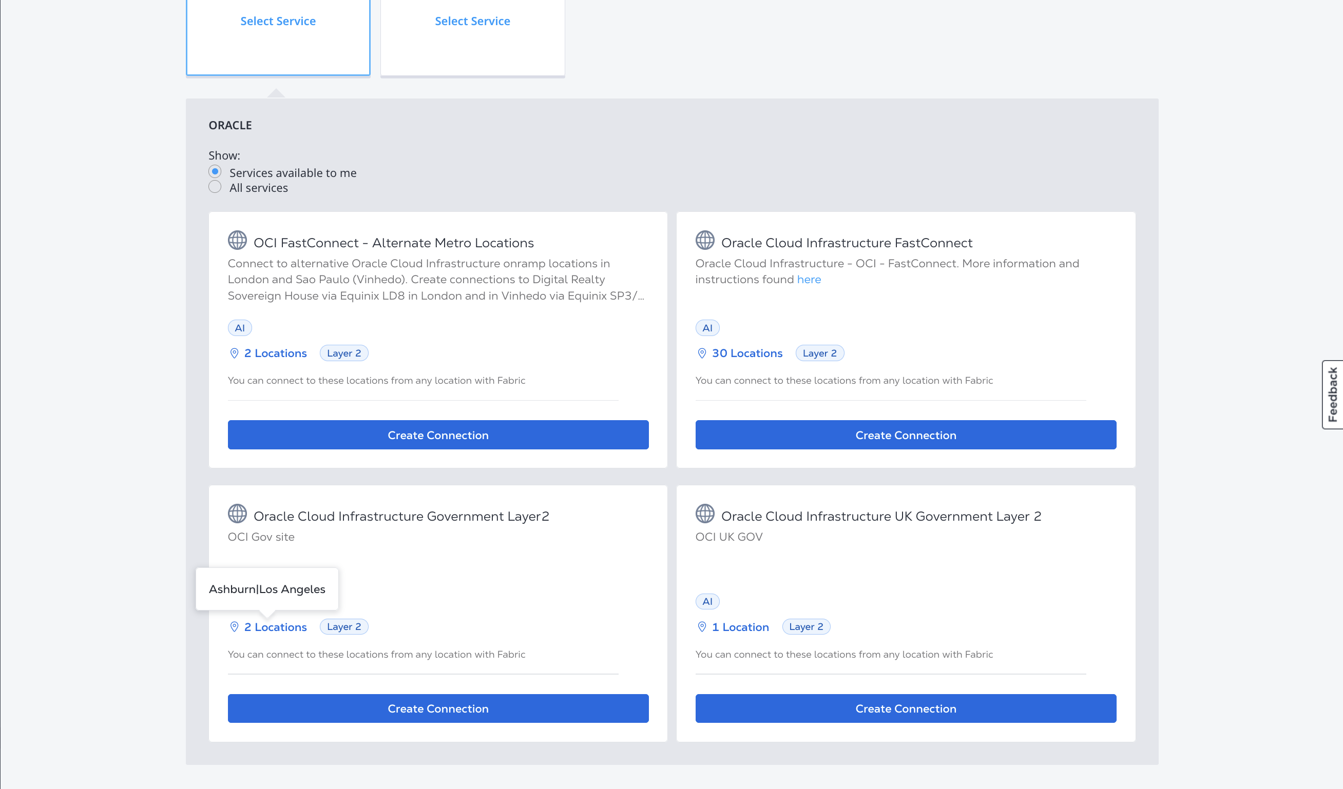

确定Oracle云FastConnect服务配置文件和位置信息。有关您应选择的服务配置文件的更多信息,请参见“概述”页面。
使用检索服务配置文件API请求搜索特定的服务配置文件,或使用列出服务配置文件API请求列出所有可用的服务配置文件,并确定要连接的配置文件。
- Oracle云基础设施FastConnect -
60ef0382-cdaa-44e7-bd36-b803731816b8 - Oracle云基础设施FastConnect -备用都会区网点-
36ee4f7c-8f2a-4398-9e20-e2eb3c0a294e - Oracle云基础设施政府第2层-
40b327eb-b222-4d63-8baf-76800a859aad - Oracle云基础设施英国政府第2层-
f8de27b9-eda6-4898-be45-b659f4179384 - Oracle云基础设施欧盟主权云-
e8cf4180-ae75-4b27-9a65-d307f0fd5b67 - Oracle云基础设施US DoD -
e33d0083-db2d-44b2-8e73-78f598194f12

- 确定您的Fabric Cloud Router信息。使用数据源检查可用的云路由器
equinix_fabric_cloud_routers。您需要路由器的UUID。

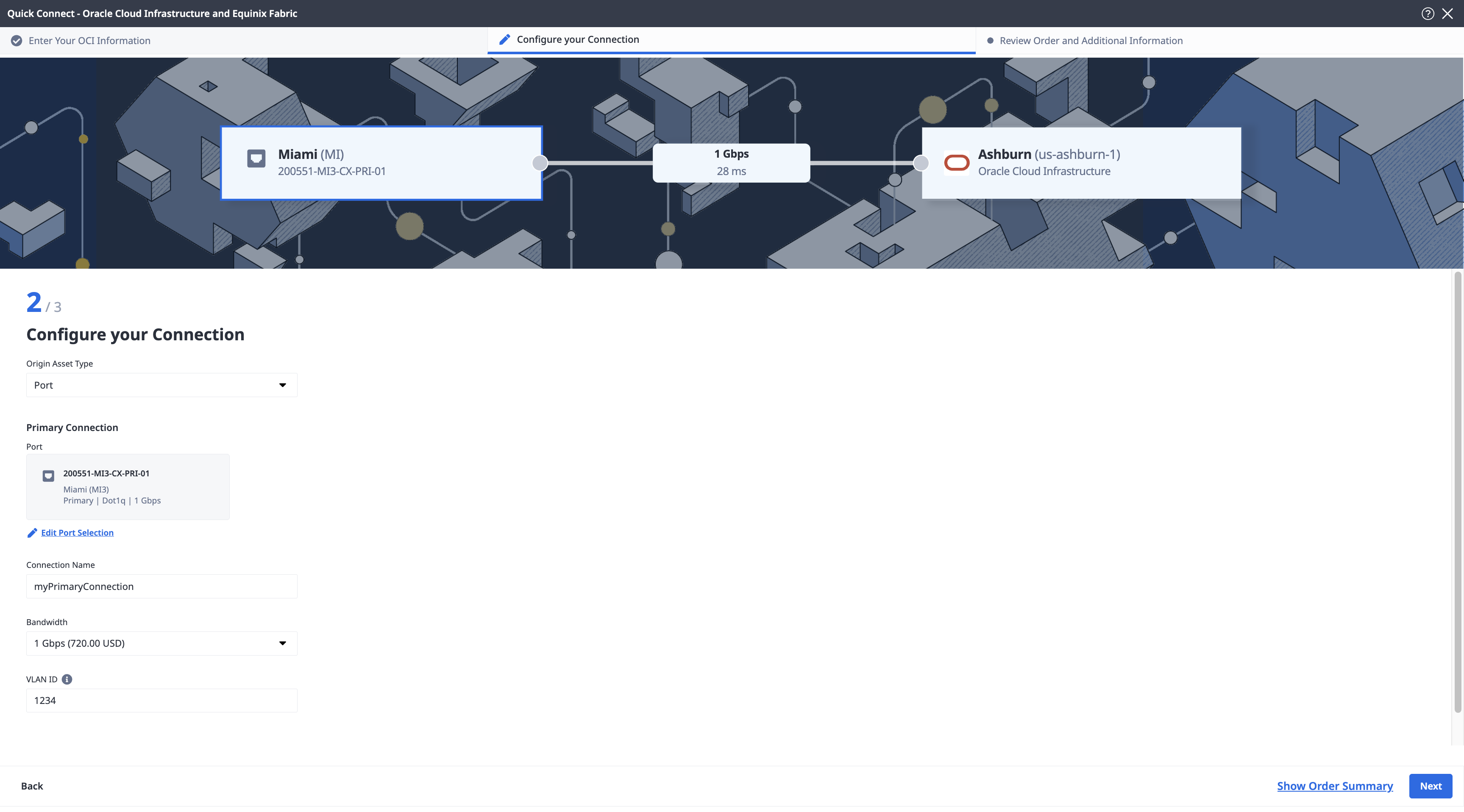

从_源资产类型_下拉列表中,选择端口。
在_主要连接_部分中:

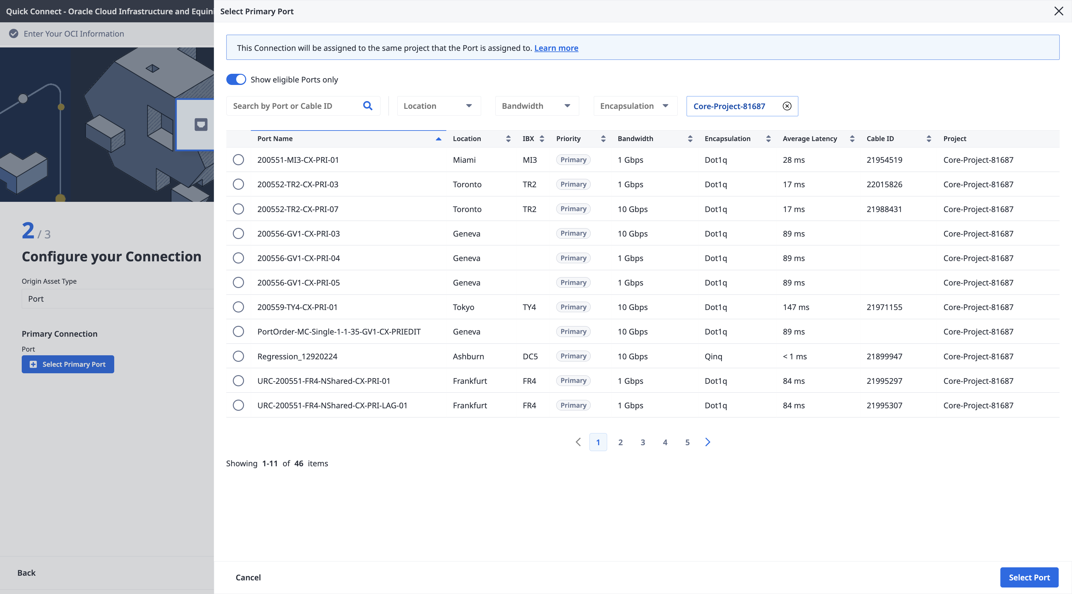

单击_+选择主要端口_,然后选择主要连接端口并单击选择端口。只有主要端口可供选择。
请输入主连接名称。
选择带宽。
输入 VLAN ID(适用于 Dot1q 端口)或客户 VLAN 标签(C 标签)和服务 VLAN 标签(S 标签)(适用于 Qinq 端口)。
在_次要连接_部分中:
- 单击_+选择次要端口_,然后选择_次_要连接端口并单击选择端口。只有次要端口可供选择。
- 请输入辅助连接名称。
- 选择带宽。
- 输入 VLAN ID(适用于 Dot1q 端口)或客户 VLAN 标签(C 标签)和服务 VLAN 标签(S 标签)(适用于 Qinq 端口)。
单击下一步。

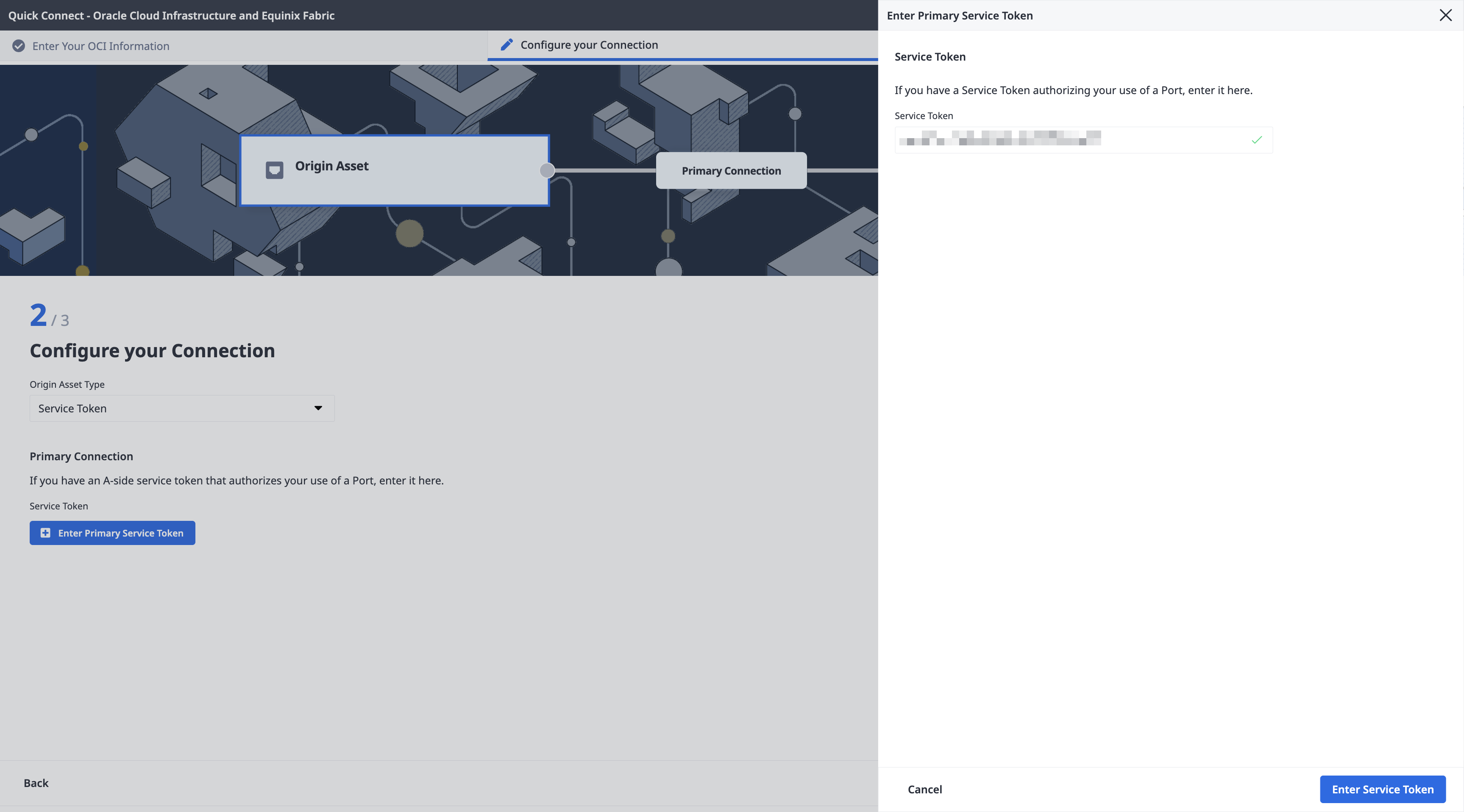

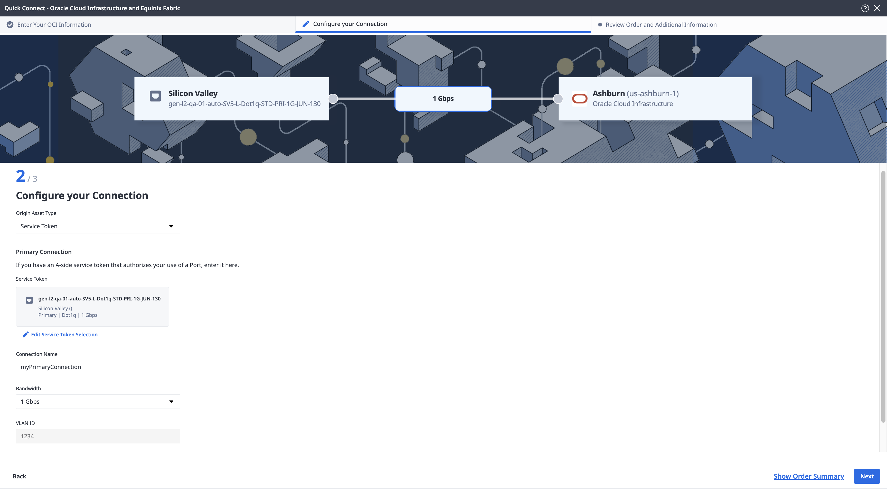

从_源资产类型_下拉列表中,选择服务令牌。
在_主要连接_部分中:
单击_+输入主要服务令牌_,提供服务_令牌_,然后单击输入服务令牌。
请输入主连接名称。
选择带宽。
在_次要连接_部分中:
- 单击_+输入次要_服务_令牌_,提供服务令牌,然后单击输入服务令牌。
- 请输入辅助连接名称。
- 选择带宽。
单击下一步。

从_源资产类型_下拉列表中,选择云路由器。
单击_+选择云路由器_,选择_云路由器_实例,然后单击选择云路由器。
在_主要连接_部分中:
- 请输入主连接名称。
- 选择带宽。您选择的带宽值也将应用于辅助连接。FastConnect OCID密钥只能以1 Gbps或更高的速度创建,但Equinix Fabric允许您使用Fabric上可用的任何标准带宽层创建Fabric连接。如果连接的带宽速度低于 OCID 键的速度,Fabric 将对流量进行速率限制以达到连接速度。
要创建冗余连接,请在_次要连接_部分输入次_要连接_名称。您为主要连接选择的带宽值也将应用于次要连接。
(可选)您可以配置边界网关协议(BGP)路由详情,或在连接创建过程完成后等待配置BGP。选择_配置路由详情_并提供所需信息。更多指导,请参阅配置路由详情。

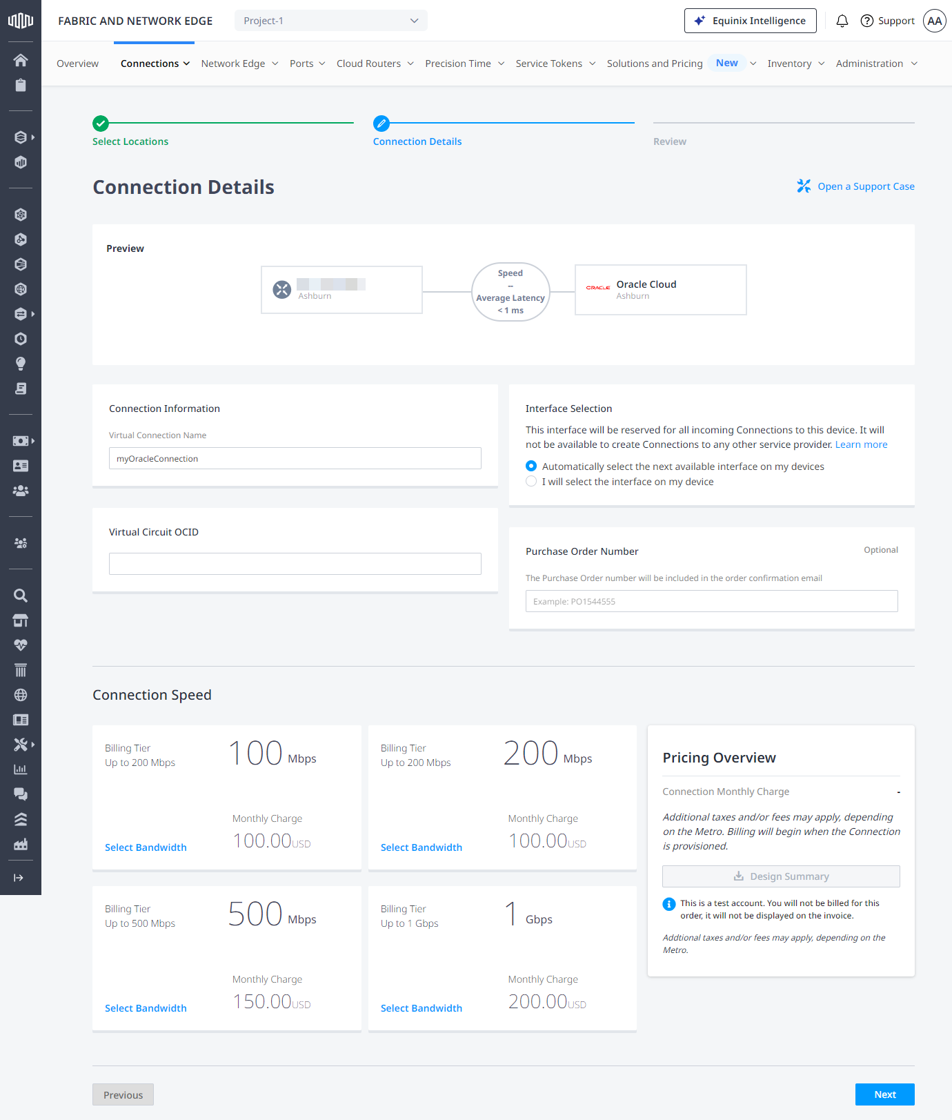

找到Oracle云卡,单击_选择服务_,然后单击创建连接(Network Edge设备)。
在_“源”_部分中,单击虚拟设备。如果禁用了“虚拟设备”选项,则所选项目中没有可用的虚拟设备。选择已分配虚拟设备的其他项目,或在此项目中创建新的虚拟设备。
选择地铁。
选择虚拟设备类型,选择连接类型,然后选择虚拟设备实例。
在“目标”部分中,选择要在其中终止连接的都会区,然后单击下一步。
请输入连接名称。
请输入虚拟电路标识符。
选择虚拟设备上的网络接口。
请输入采购订单号。
选择连接速度,然后单击下一步。
在“查看订单和其他信息”页面上,查看“连接配置”部分中的信息。
使用_通知_字段提供接收连接状态通知的收件人的电子邮件地址。您最多可以添加12个电子邮件地址。
(可选)在“购买订单”部分输入或添加订单信息。
请提供客户参考标识符,以便您在发票上识别此订单。
点击“显示订单概要”以查看订单详情和连接定价信息。
准备就绪后,单击创建连接。

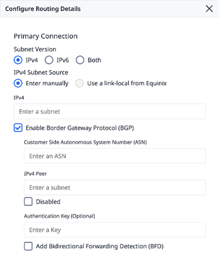

配置路由详情
您需要更新路由配置,才能完成连接。设置BGP对等互连会话时需要Oracle的ASN为31898。
如果您从云路由器进行连接,请在客户门户网站或API中配置路由。请注意,这些配置步骤可在连接订购过程中完成。如果之前已配置,可以跳过此步骤。
如果您是从虚拟设备连接,请根据 VNF 的说明和配置设置配置虚拟设备上的路由。
如果您是从端口连接,请配置客户提供的、为您的端口提供路由的设备上的路由。
如果您创建了到 Oracle Cloud 的冗余连接,请在两个连接上重复配置。
要完成端到端连接的配置,请在Oracle云中进行相应的路由更改。
