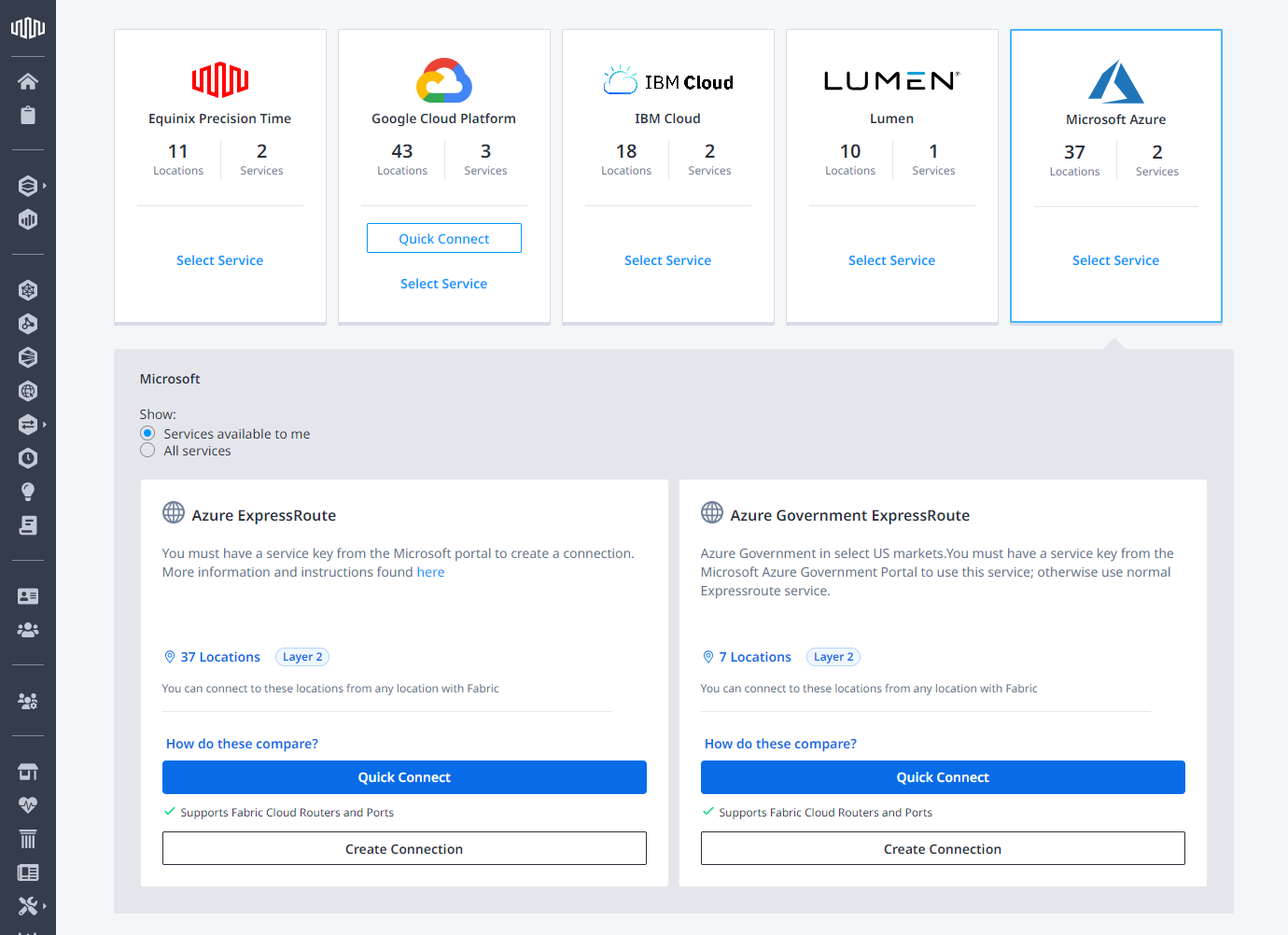

从“连接”菜单中,选择“创建连接”。
在“服务提供商”卡片中,单击“连接到服务提供商”。
找到“Microsoft Azure”卡片,然后单击“选择服务”。
在“Azure ExpressRoute”卡上,单击“快速连接”。

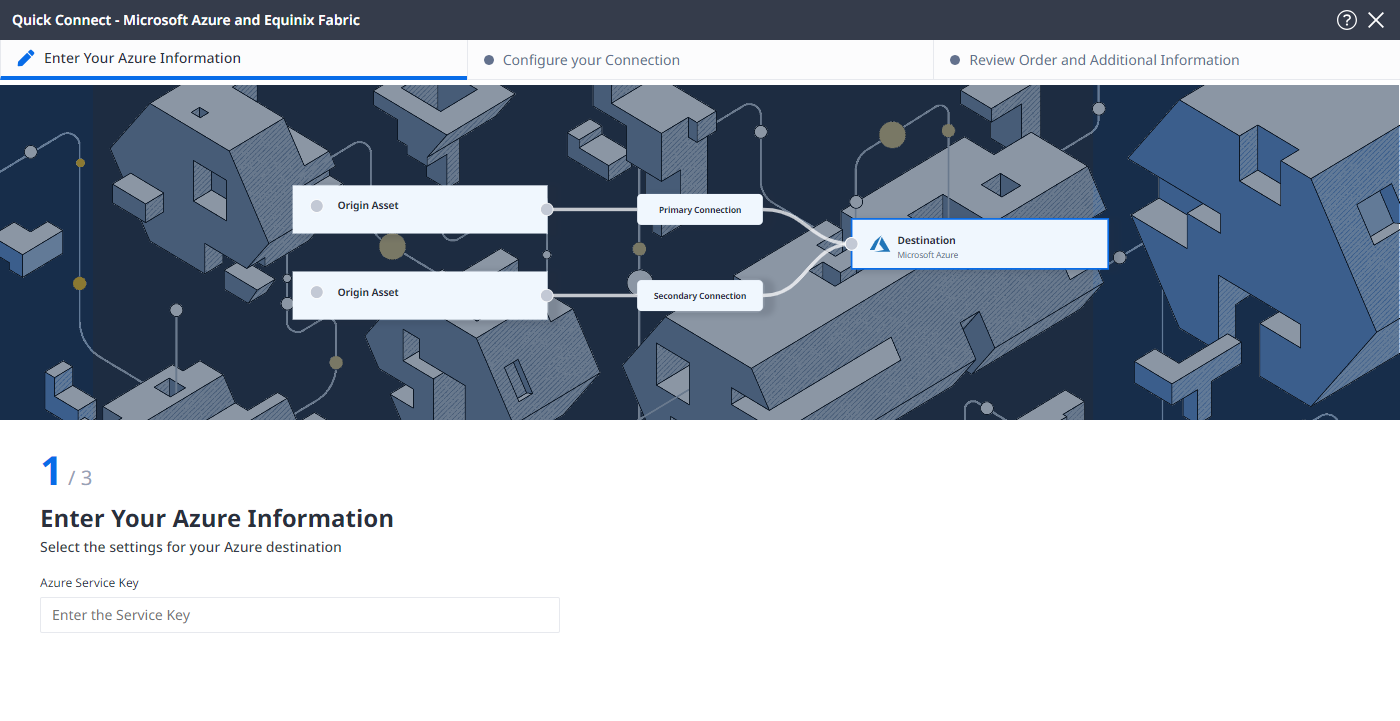

在“输入您的 Azure 信息”部分,输入您的 Microsoft Azure ExpressRoute 服务密钥。
注意如果服务密钥已经用于主要或次要连接,你可以使用同一密钥添加其他连接。将显示一个横幅,说明哪些连接和对等类型对已经使用的密钥仍然可用。
选择连接类型:
- 冗余——创建一对冗余连接。
- 主要 – 创建单个主要连接。
- 次要 – 创建单个次要连接。
信息建议使用冗余配置。如果选择单个连接选项,Azure 不提供服务级别协议 (SLA)。
单个服务密钥将支持 DOT1Q端口上的四个虚拟连接(每种对等互连类型分别对应一个主连接和一个辅助连接)。但是,这四个连接中的每个连接都必须具有唯一的 ExpressRoute 对等互连 VLAN ID。可以使用 QINQ端口上的服务密钥创建两个虚拟连接。

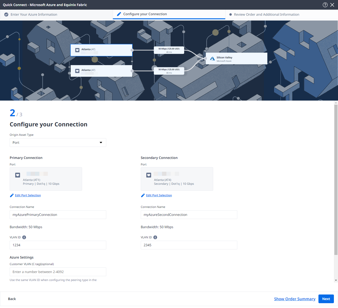

港口
从“源资产类型”下拉列表中,选择“端口”。
在“主连接”部分:
- 点击“+ 选择主端口”,然后选择您的主连接端口,再点击“选择端口”。只有主端口可供选择。
- 输入主连接名称。
- 请输入VLAN ID。
在“辅助连接”部分:
- 点击“+ 选择辅助端口”,然后选择您的辅助连接端口,再点击“选择端口”。只有辅助端口可供选择。
- 输入辅助连接名称。
- 请输入VLAN ID。
(可选)在“Azure 设置”部分,输入“客户 VLAN(C 标签)”。在 Microsoft Azure 门户中配置对等互连类型时,请使用相同的 VLAN ID。
点击下一步。

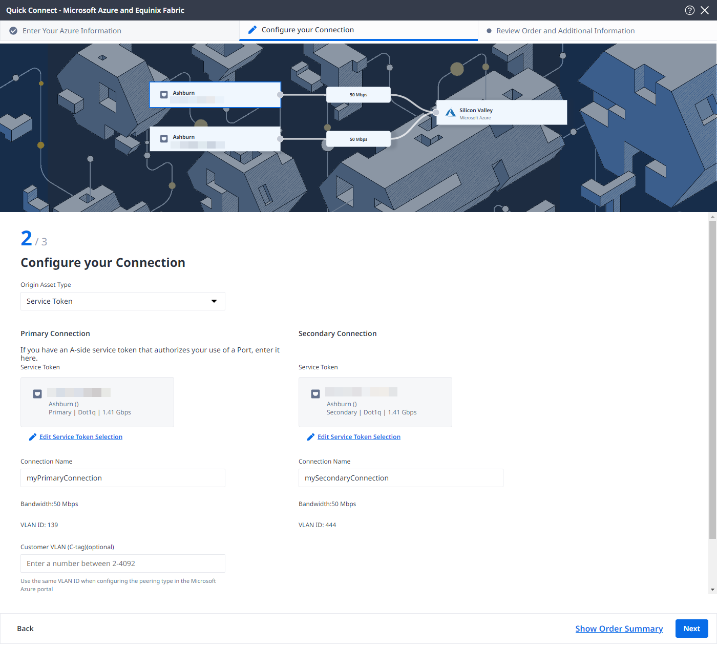

服务令牌
从“Origin Asset Type”下拉列表中,选择“Service Token”。
在“主连接”部分:
- 点击“+ 输入主服务令牌”,提供服务令牌,然后点击“输入服务令牌”。
- 输入主连接名称。
- 在“Azure 设置”部分,输入“客户 VLAN(C 标签)”。在 Microsoft Azure 门户中配置对等互连类型时,请使用相同的 VLAN ID。
在“辅助连接”部分:
- 点击“+ 输入辅助服务令牌”,提供服务令牌,然后点击“输入服务令牌”。
- 输入辅助连接名称。
点击下一步。

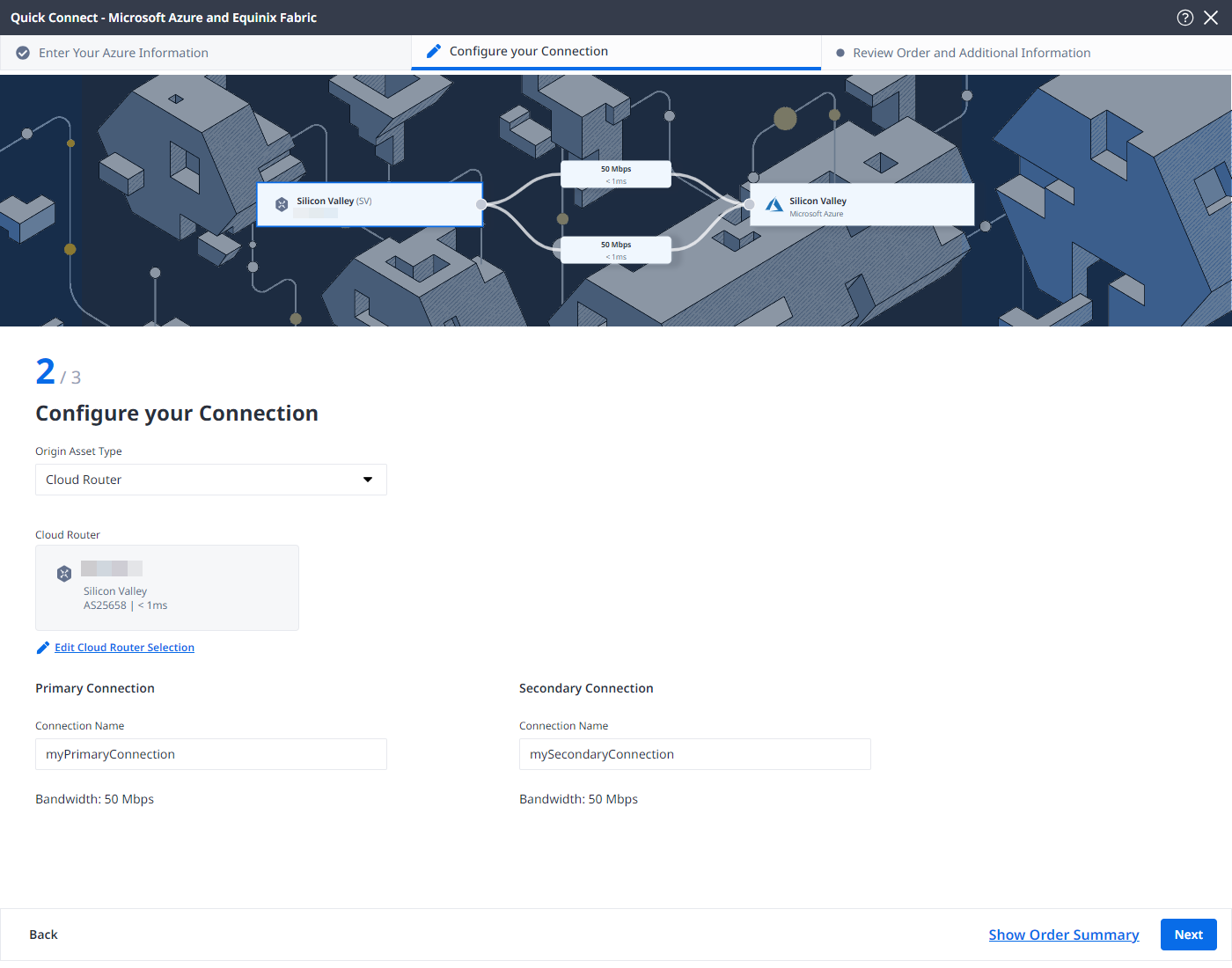

Cloud Router
从“源资产类型”下拉列表中,选择“云路由器”。
点击“+ 选择云路由器”,选择一个云路由器实例,然后点击“选择云路由器”。
在“主连接”部分:
- 输入主连接名称。
在“辅助连接”部分,输入您的辅助连接名称。
点击下一步。

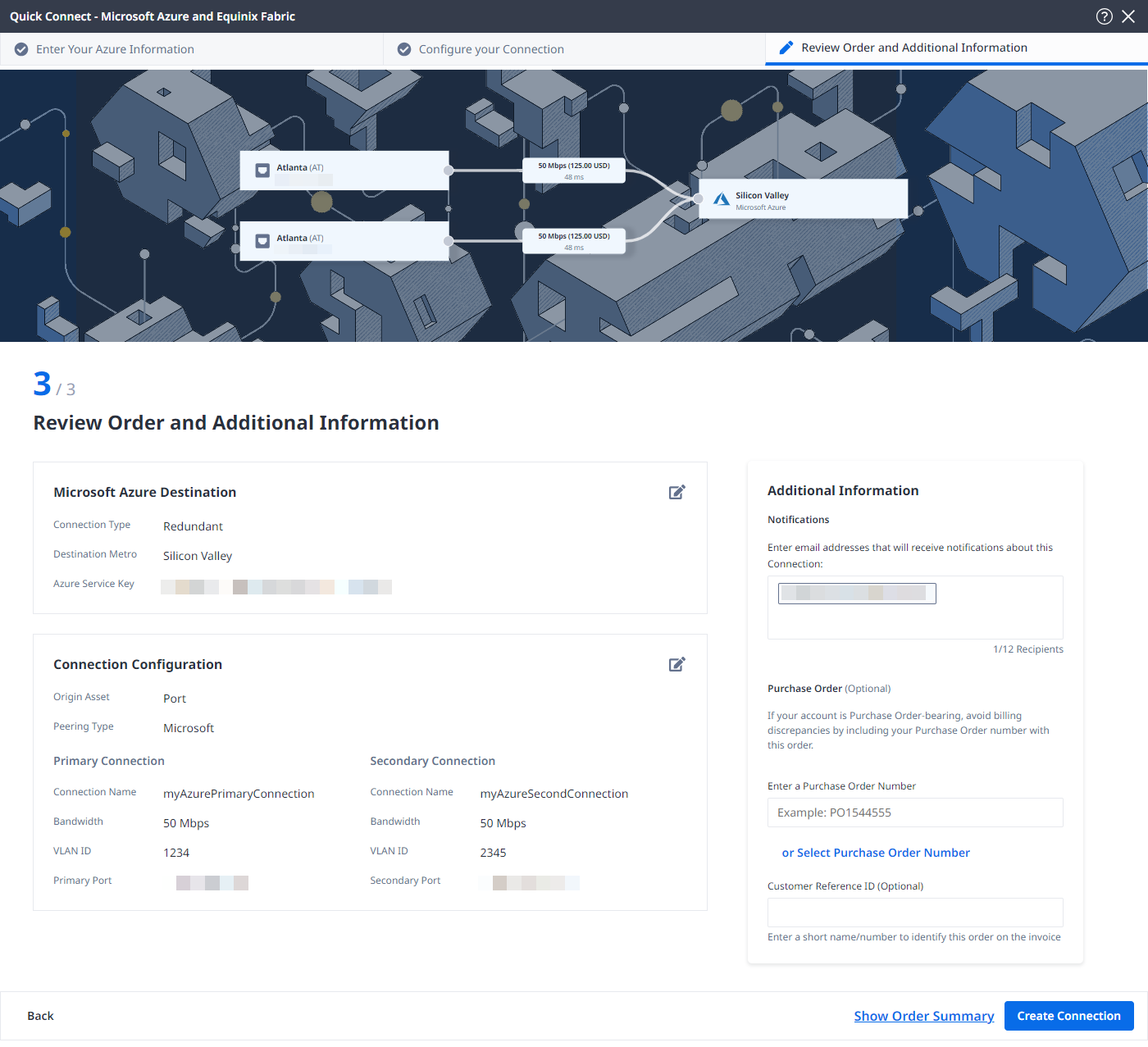

审查和提交
在“审核订单和附加信息”页面上:
请查看“连接配置”部分中的信息。
使用“通知”字段提供接收连接状态通知的收件人电子邮件地址。最多可添加 12 个电子邮件地址。
(可选)在“采购订单”部分输入或添加订单信息。
- 点击“选择采购订单号”。
- 点击“选择现有采购订单”。
- 选择您要应用于订单的采购订单号,然后单击完成。
提供客户参考标识符以帮助您在发票上识别此订购。
点击“显示订单摘要”查看订单详情和连接定价信息。
准备就绪后,点击创建连接。
在确认页面上,点击“在您的 Fabric 库存中查看此连接”以在您的库存中查看该连接。
