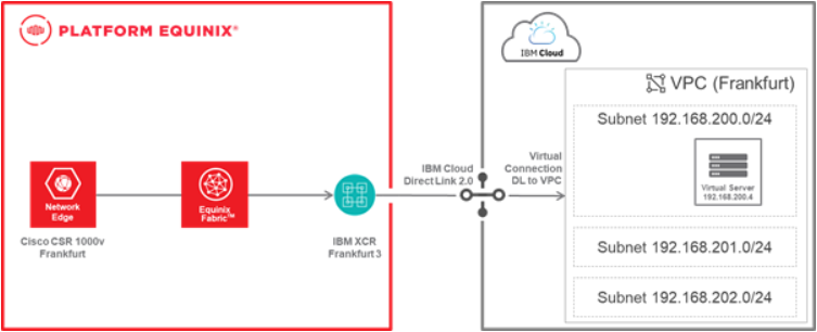

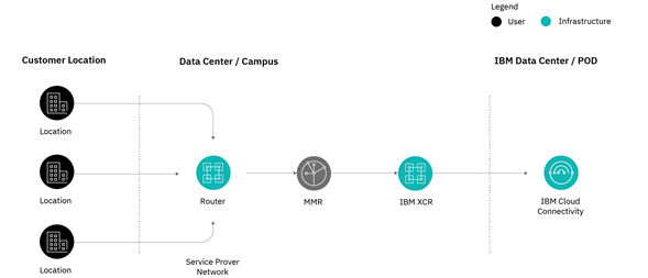

架构​
在此图中,“服务提供商网络”指的是 Equinix Fabric。

本程序的重点是企业内部路由器和 IBM 云 VPC 之间的互连。将部署以下要素。
  • IBM云直接链接2.0连接网关
  • 从IBM云直接链接网关到VPC的虚拟连接
  • 从企业内部的路由器虚拟连接到IBM云直接链接2.0
Network Edge虚拟设备是示例和图像中使用的内部路由器。

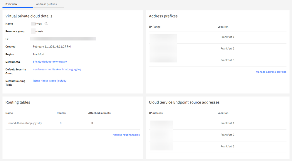

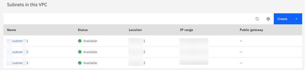

  • 此过程假设已在 IBM Cloud 中部署并配置了一个 VPC。在本例中,该 VPC 部署在法兰克福,并包含三个子网。其中一个子网中正在运行一个虚拟服务器(仅通告指向运行虚拟服务器的子网的路由)。

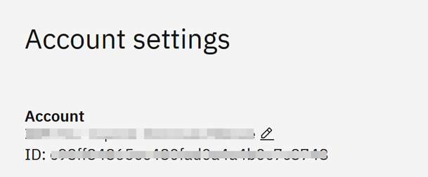

  • 要配置 Direct Link 连接,需要 32 位 IBM 帐户 ID。在 IBM Cloud 控制台中,选择“管理帐户”。 > 账户设置。

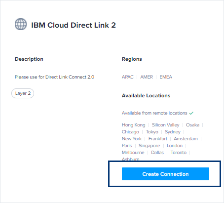

  4. 在“常用连接”部分中,单击IBM Cloud。
  5. 在_IBM Cloud Direct Link 2_卡上,单击创建连接。

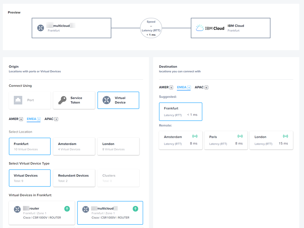

  6. 在_“源”_部分中,单击端口或虚拟设备。
  7. 选择一个位置。
  8. 选择端口或虚拟设备类型。
  9. 选择一个目的地。
  10. 单击Next(下一步)。

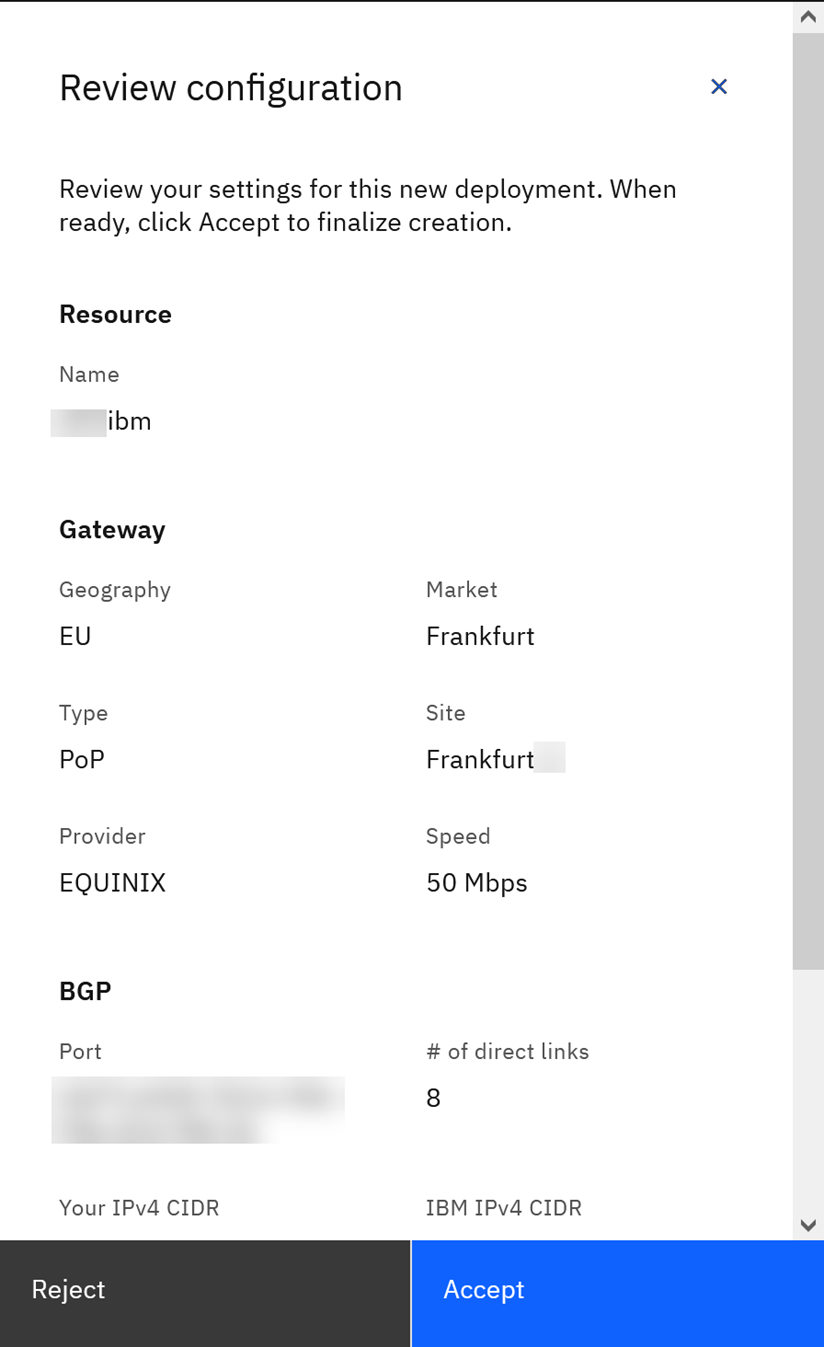

  3. 要在下拉菜单中查看更多详细信息,请单击与新虚拟连接匹配的新直接链接名称。
  4. 点击查看。将显示配置详情。

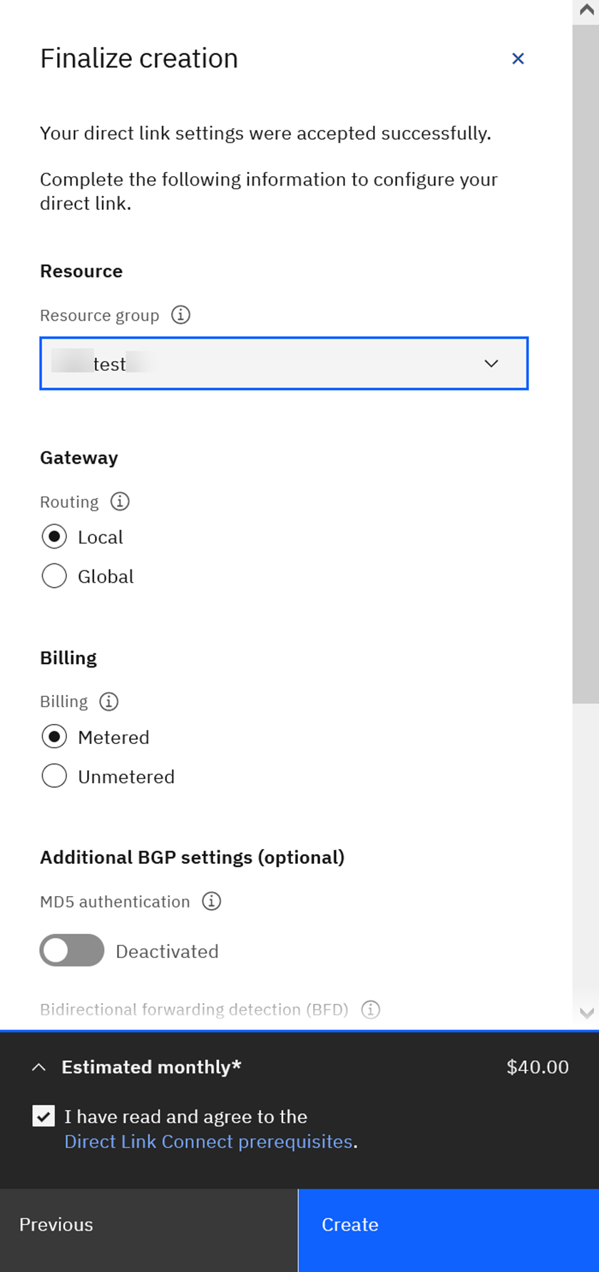

  5. 单击接受。
  6. 在“完成创建”表单中:
    1. 从“资源组”下拉列表中选择一个组。
    2. 在网关、计费和其他部分中选择您的选择,或保留默认设置。
    3. 查看并选择 Direct Link Connect 先决条件。
    4. 单击创建。

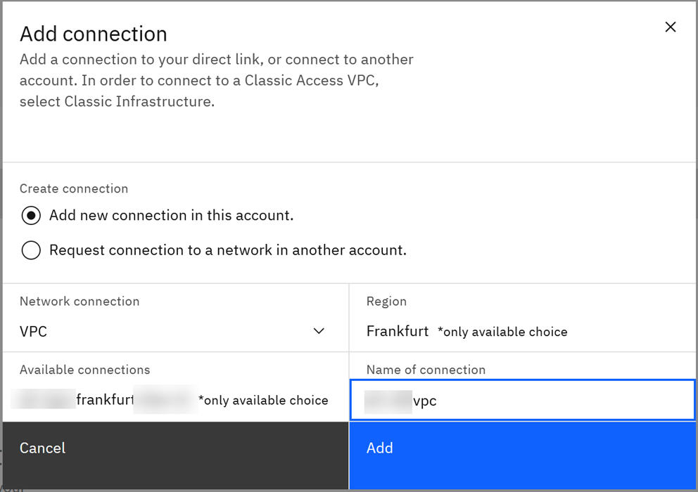

  9. 点击添加,将新建立的直接链接与 VPC 之间的虚拟连接添加进去。

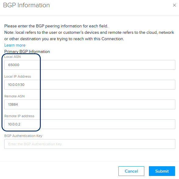

配置BGP连接​

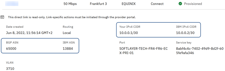

  1. 在您的本地路由器中配置 BGP 会话。如果是自动分配的,则可以在 Direct Link 连接详细信息中找到必要的数据。
    使用该数据配置本地路由器(例如,Network Edge虚拟设备)。
  2. 验证Equinix Customer Portal中的BGP会话已启动。Established“配置状态”应显示Provisioned,“BGP状态”应显示。
  3. 在IBM云控制台中验证BGP会话已启动。在_"IBM云直接链接详细信息"_中,_BGP状态_应从更改为Connect,然后更Active改为Established。

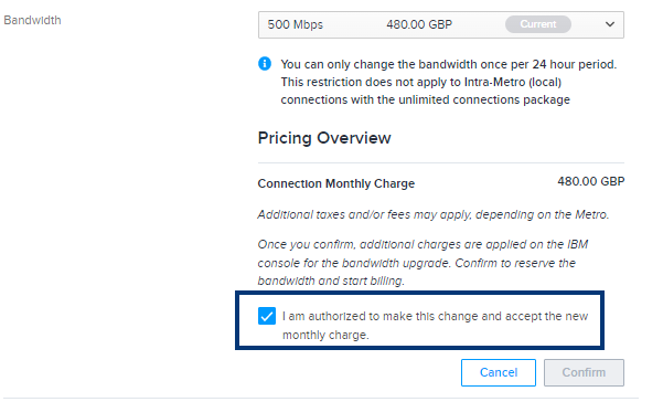

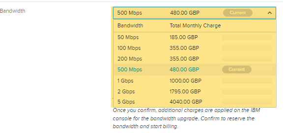

增加或减少连接带宽​

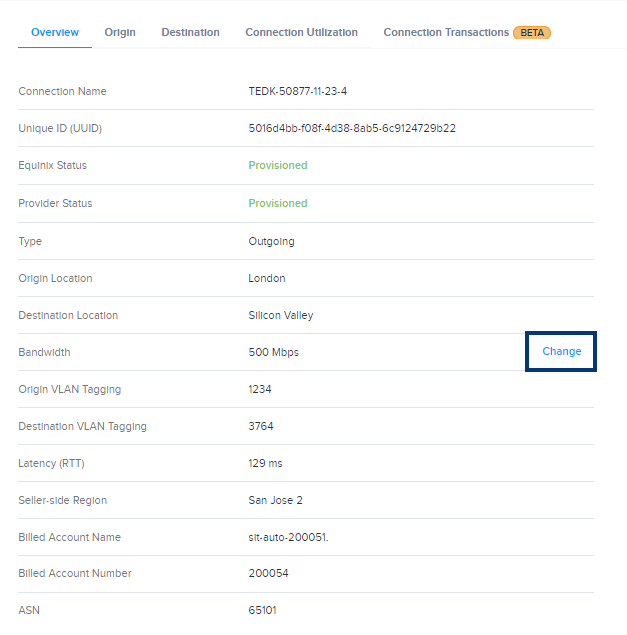

您可以增加或减少与 IBM Direct Link 的连接带宽,而无需删除或重新创建连接。要更改连接带宽:
  1. 在 Equinix 客户门户 中,在“连接清单”中选择您的连接。
  2. 在_概述_部分中,滚动至_带宽_并单击更改。
  3. 点击“带宽”下拉菜单选择新的速度。
  4. 选择“我已获得授权进行此更改并接受新的月费”。
  5. 单击Confirm(确认)。
返回 IBM Cloud 控制台以批准带宽变更。变更在 IBM 控制台上获得批准后,Equinix Fabric 将配置新的带宽并开始按更新后的带宽层级收费。
