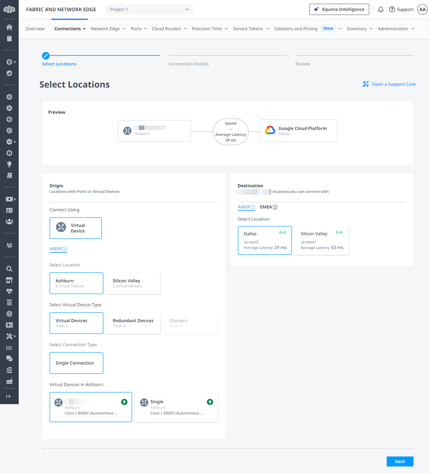

登录客户门户 > Fabric 控制面板。
使用上下文切换器并选择要创建连接的项目。有关项目的更多信息,请参阅管理项目。
从“连接”菜单中,选择“创建连接”。
在“服务提供商”卡片中,单击“连接到服务提供商”。
在“Google Cloud Platform”卡片上,点击选择服务。
选择要建立连接的服务配置文件。单击创建连接(网络边缘设备)。
查看通过合作伙伴互连连接到 Google Cloud 的高级流程,然后单击创建连接。
在“来源”部分:
单击“虚拟设备”。如果“虚拟设备”选项处于禁用状态,则表示所选项目中没有可用的虚拟设备。请选择一个已分配虚拟设备的其他项目,或者在本项目中创建新的虚拟设备。
选择一个地铁。
选择虚拟设备类型,选择连接类型,然后选择虚拟设备实例。
在“目标”部分,选择要终止连接的位置,然后单击“下一步”。

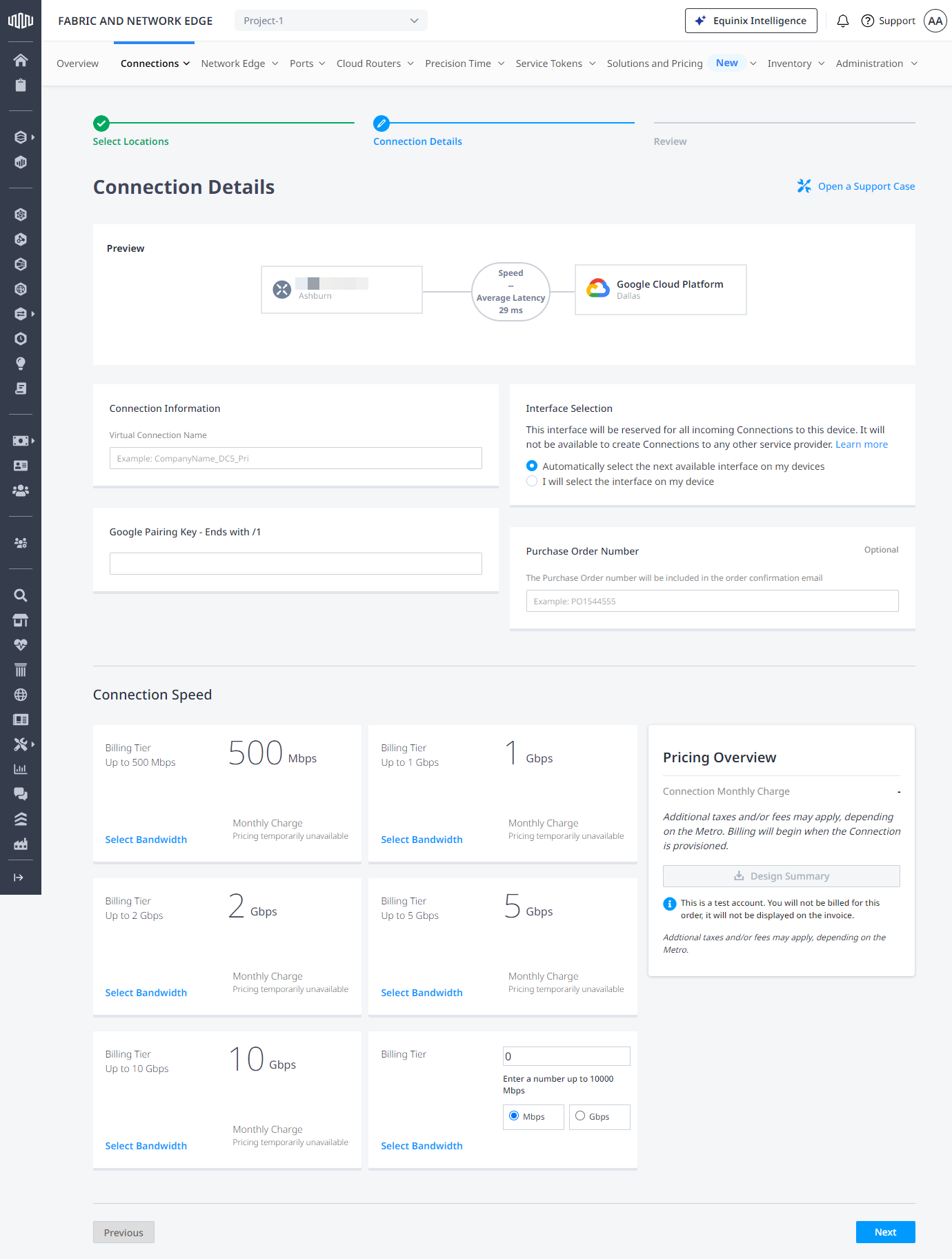

在“连接详情”页面上:
输入连接名称。
输入Google配对密钥。
您必须使用与所选区域对应的配对键,该配对键值末尾带有“/1”或“/2”标识。
选择虚拟设备上的网络接口。
输入订购单编号。
选择连接速度,然后单击下一步。
查看“连接摘要”、“定价概览”和“通知”部分,然后单击“提交订单”。
对于冗余连接,重复这些步骤来创建第二个连接。
