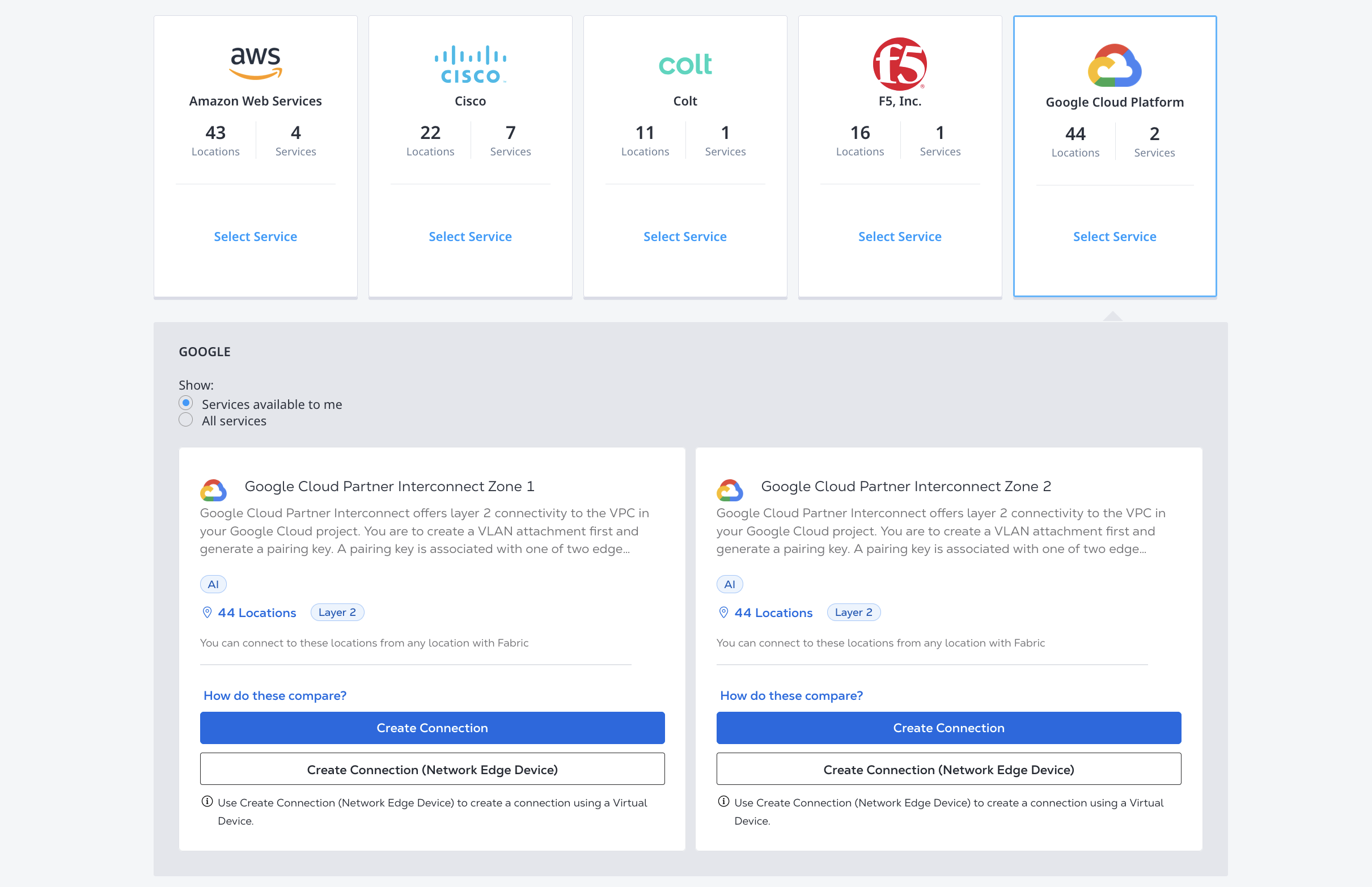

  3. 从“连接”菜单中,选择“创建连接”。
  4. 在“服务提供商”卡片中,单击“连接到服务提供商”。
  5. 找到“Google Cloud Platform”卡片,然后点击“选择服务”。
  6. 选择要用于连接的服务配置文件,然后单击“创建连接”。有关 Google Cloud Provider Interconnect 服务配置文件的更多信息,请访问概述页面。

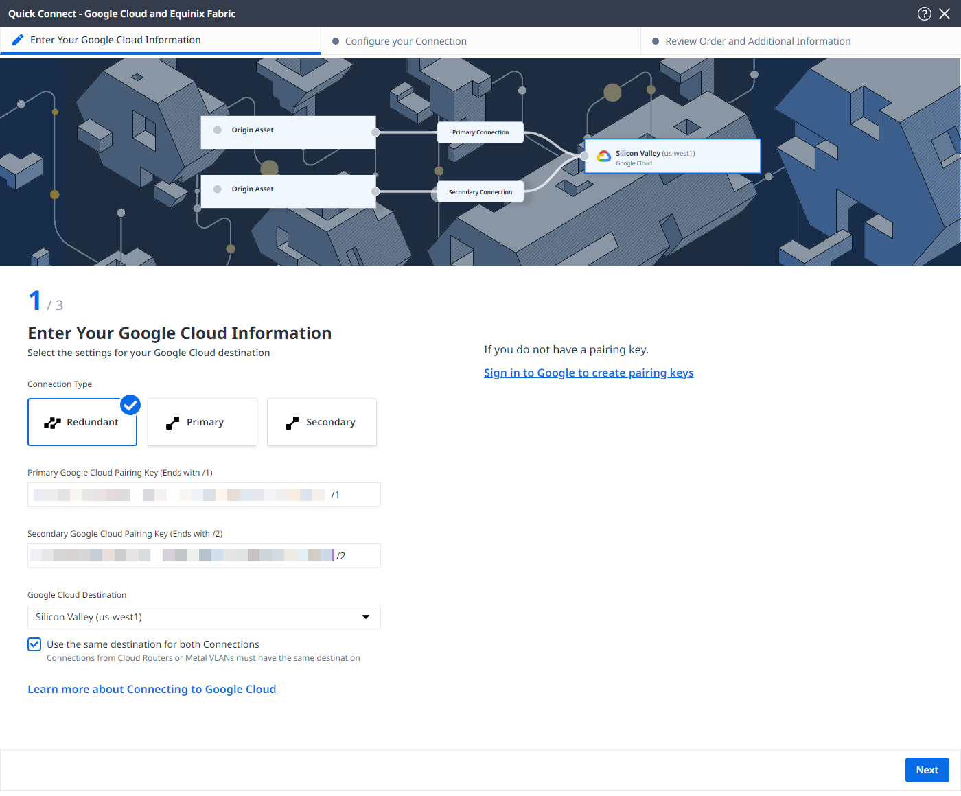

  1. 选择连接类型:
    • 冗余连接 - 创建一对冗余连接。每个连接都需要一个配对密钥。一个密钥必须以 /1 结尾,另一个密钥必须以 /2 结尾。
    • 主连接 - 创建一个主连接。您需要一个以 /1 结尾的配对密钥。
    • 辅助连接 - 创建一个单独的辅助连接。您需要一个以 /2 结尾的配对密钥。
  2. 输入您的 Google Cloud 配对密钥。
    如果您尚未创建配对密钥,请点击“登录 Google 创建配对密钥”,查看先决条件,然后点击“登录”。

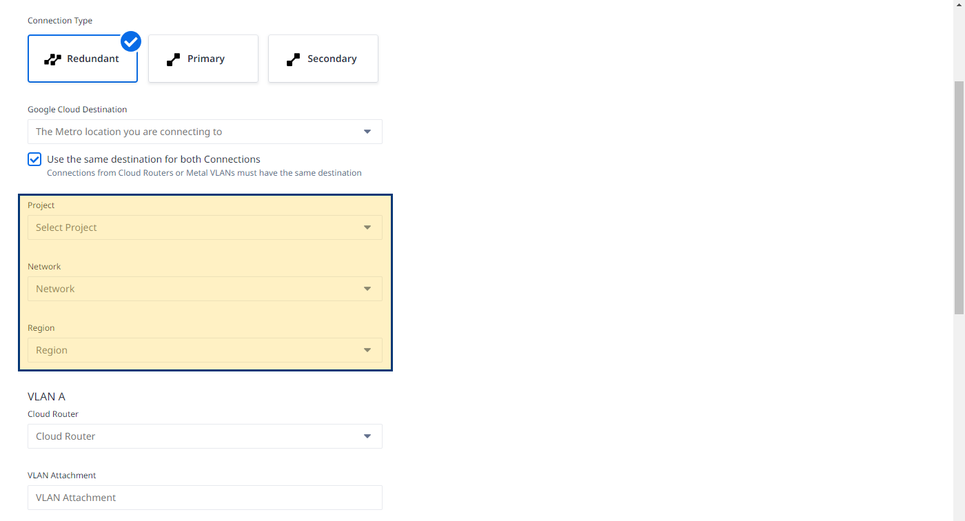

  3. 从“Google Cloud 目标”下拉列表中,选择要连接的 Metro 数据中心。如果希望主连接和辅助连接在不同的位置终止,请取消选中“对两个连接使用同一目标”选项,并为每个连接分别选择 Metro 数据中心。

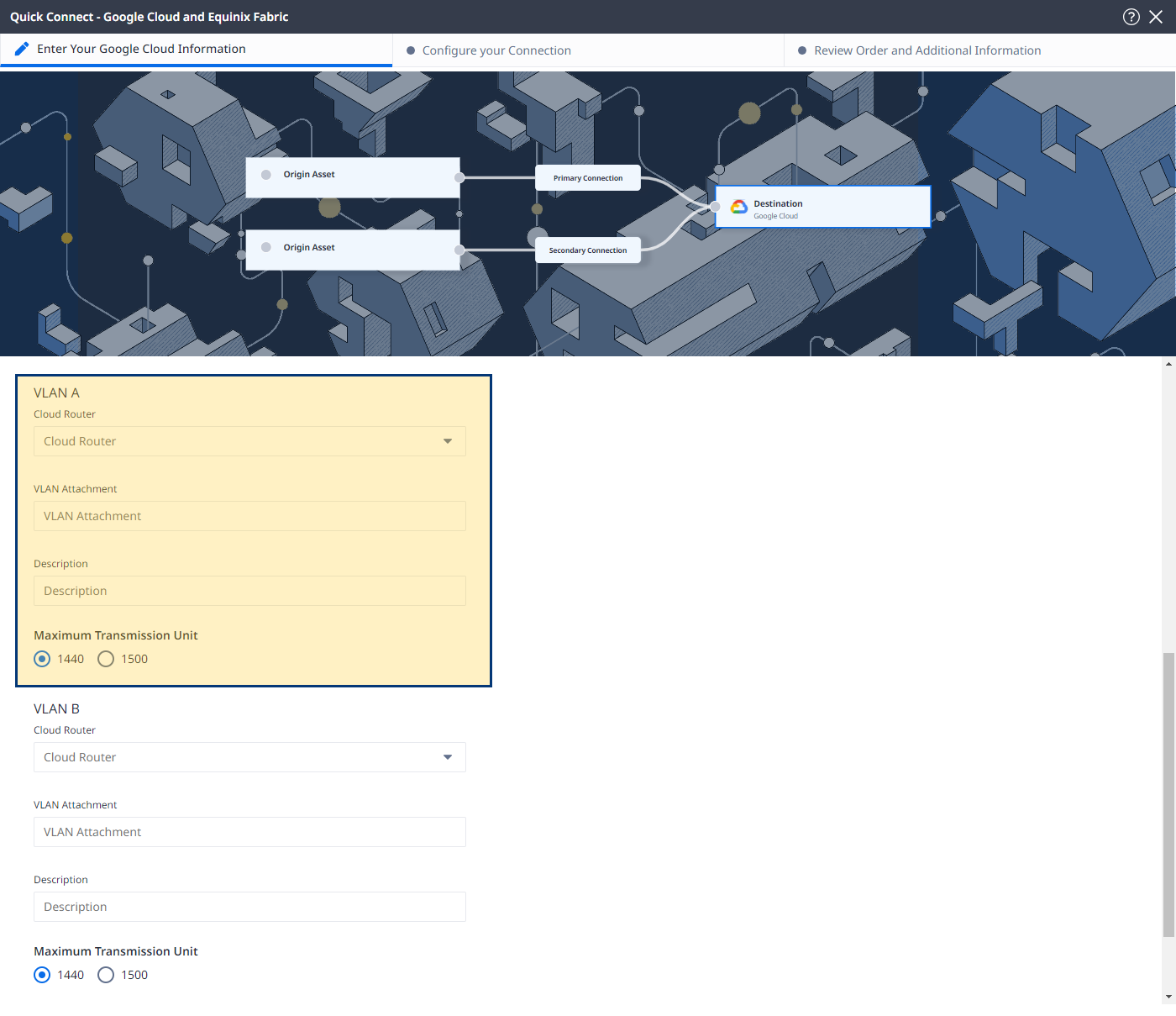

  4. 选择您的 GCP 项目,选择 VPC 网络,然后选择一个区域。
  5. VLAN A 部分:
    • 云路由器 – 从所选项目、网络和区域中可用的云路由器中进行选择。
    • VLAN 连接 - 输入主 VLAN 连接的名称。
    • 描述 – 输入可选描述。
    • 最大传输单元 – 选择数据包帧大小。
  6. VLAN B 部分:
    • 云路由器 – 选择与 VLAN A 部分中选择的相同的云路由器。
    • VLAN 连接 - 输入辅助 VLAN 连接的名称。
    • 描述 – 输入可选描述。
  7. 点击下一步

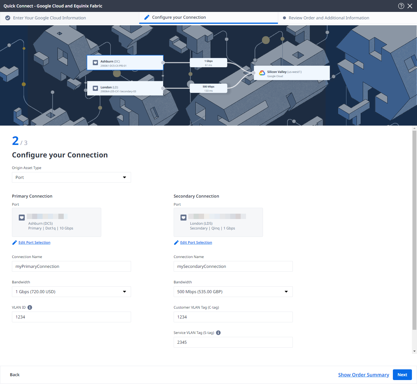

连接配置

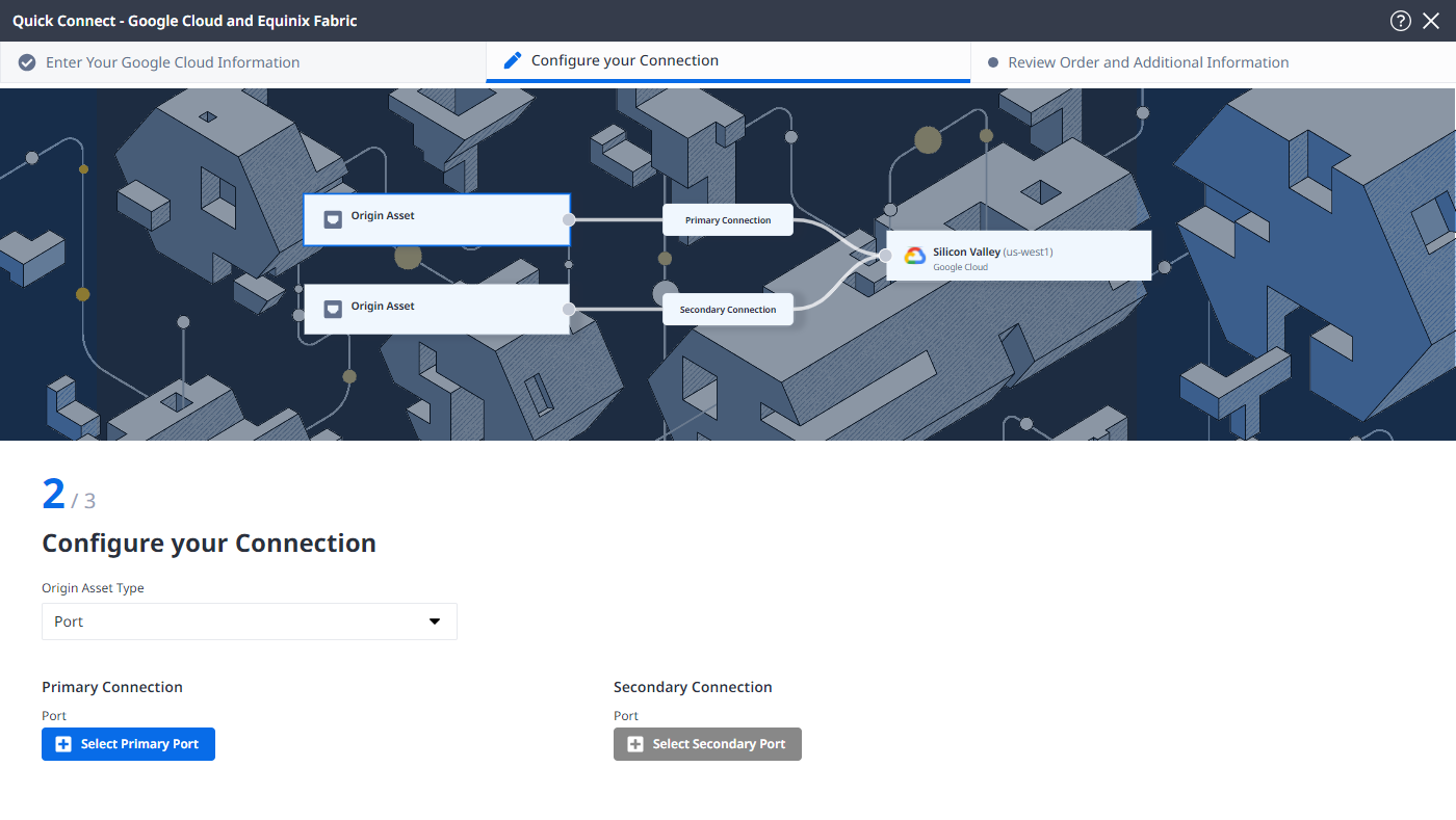

根据原始资产类型配置您的连接。

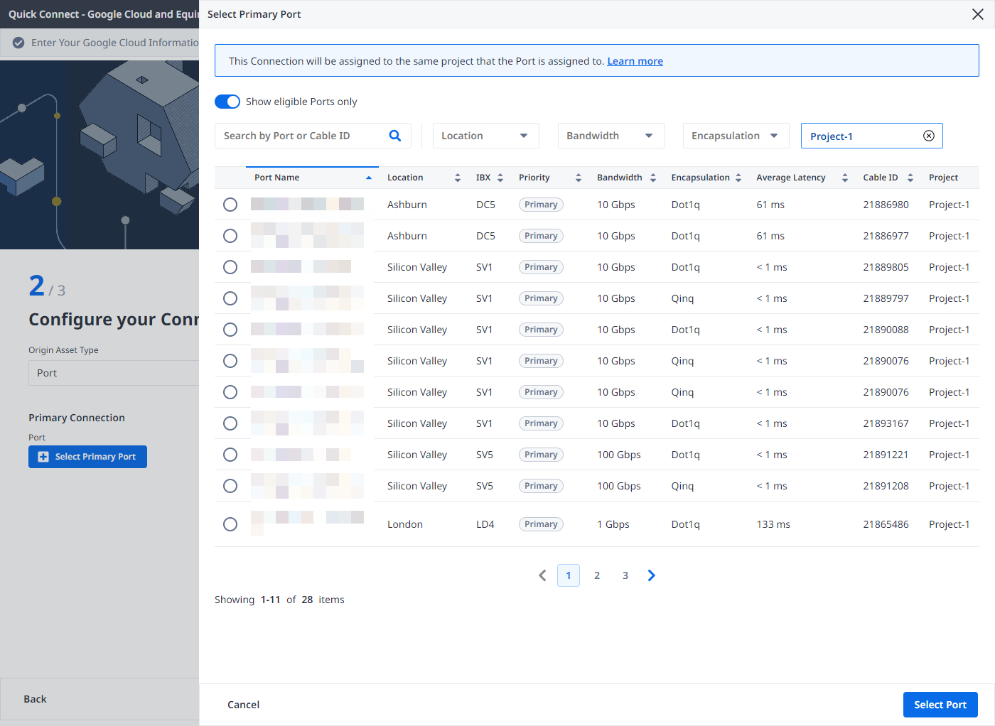

港口
从“源资产类型”下拉列表中,选择“端口”。
在“主连接”部分:
  1. 点击“+ 选择主端口”,然后选择您的主连接端口,再点击“选择端口”。只有主端口可供选择。
  2. 输入主连接名称。
  3. 选择带宽。
  4. 输入 VLAN ID(适用于 Dot1q 端口)或客户 VLAN 标签(C 标签)和服务 VLAN 标签(S 标签)(适用于 Qinq 端口)。
在“辅助连接”部分:
  1. 点击“+ 选择辅助端口”,然后选择您的辅助连接端口,再点击“选择端口”。只有辅助端口可供选择。
  2. 输入辅助连接名称。
  3. 选择带宽。
  5. 点击下一步

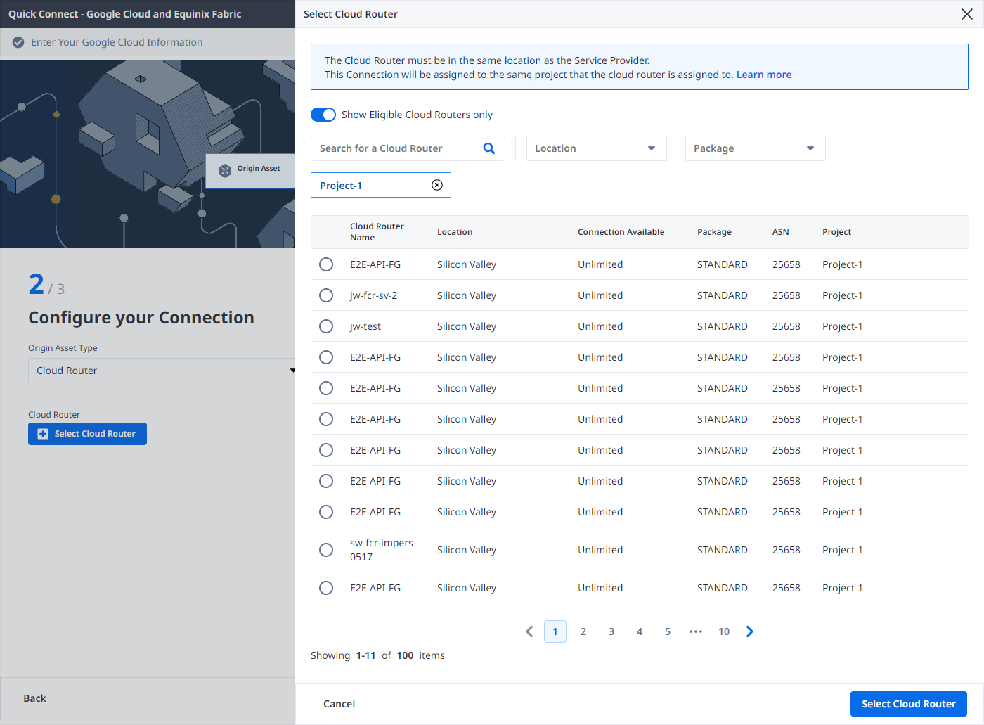

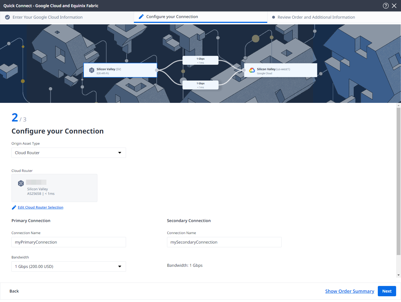

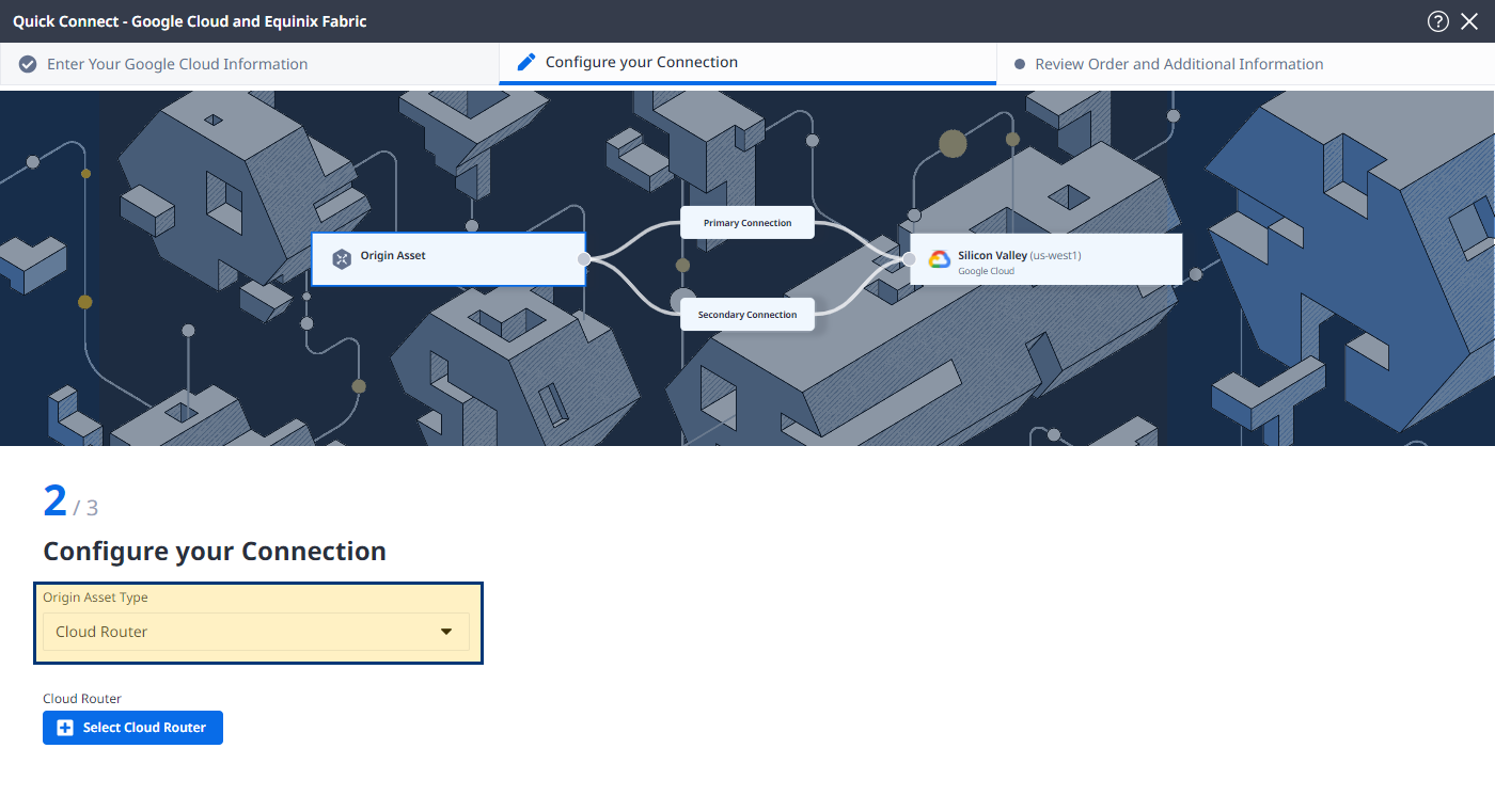

Cloud Router
  1. 从“源资产类型”下拉列表中,选择“云路由器”。
  2. 点击“+ 选择云路由器”,选择一个云路由器实例,然后点击“选择云路由器”。
  3. 在“主连接”部分:
    • 输入主连接名称。
    • 选择带宽。您选择的带宽值也将应用于辅助连接。
  4. 在“辅助连接”部分,输入您的辅助连接名称。
  5. 点击下一步

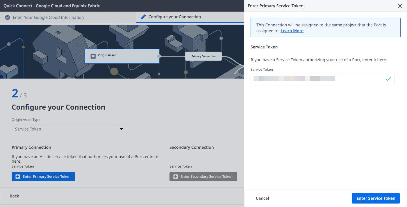

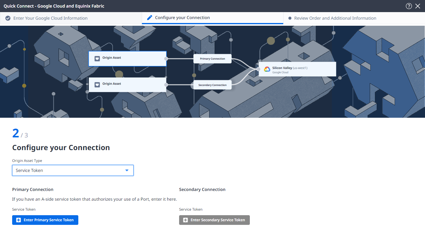

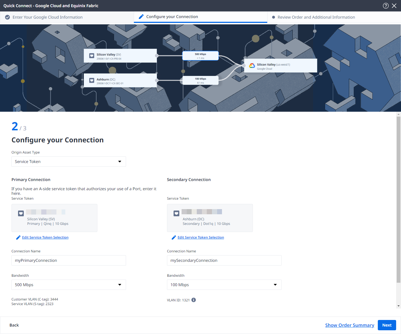

服务令牌
  1. 从“Origin Asset Type”下拉列表中,选择“Service Token”。
  2. 在“主连接”部分:
    • 点击“+ 输入主服务令牌”,提供服务令牌,然后点击“输入服务令牌”。
    • 输入主连接名称。
    • 选择带宽。
  3. 在“辅助连接”部分:
    • 点击“+ 输入辅助服务令牌”,提供服务令牌,然后点击“输入服务令牌”。
    • 输入辅助连接名称。
    • 选择带宽。
  4. 点击下一步

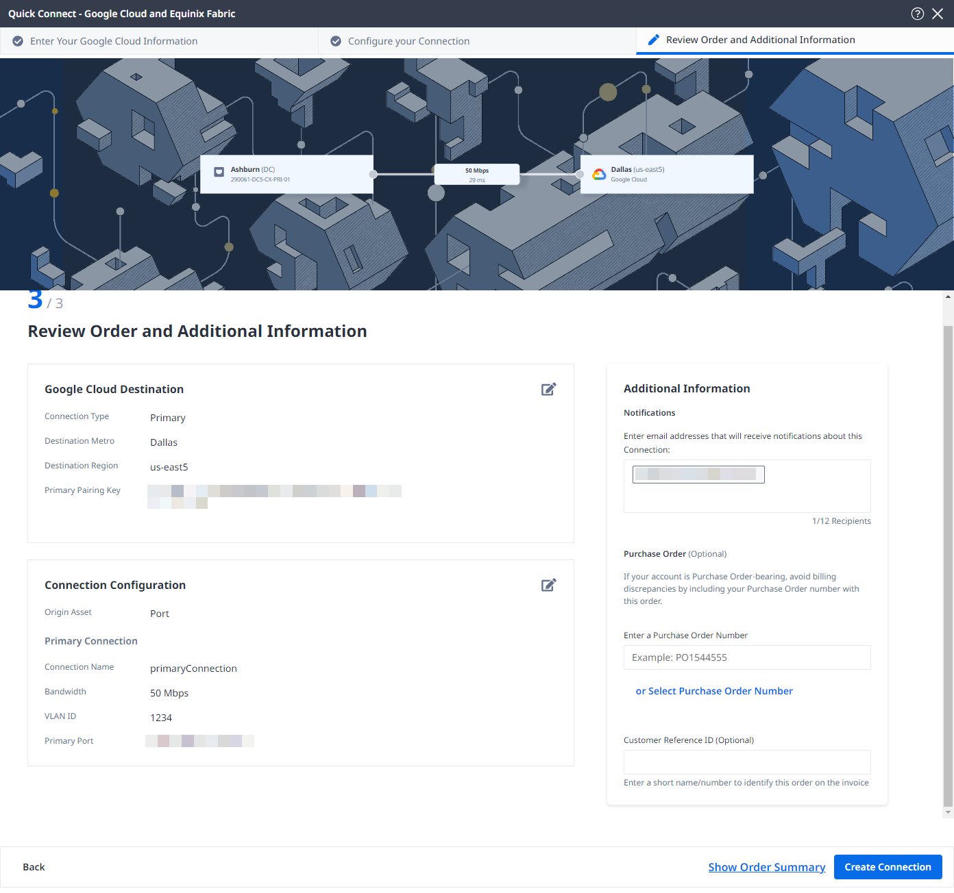

审查和提交
  1. 请查看“连接配置”部分中的信息。
  2. 使用“通知”字段提供接收连接状态通知的收件人电子邮件地址。最多可添加 12 个电子邮件地址。
  3. (可选)在“采购订单”部分输入或添加订单信息。
    • 点击“选择采购订单号”。
    • 点击“选择现有采购订单”。
    • 选择您要应用于订单的采购订单号,然后单击完成
  4. 提供客户参考标识符,这将有助于您在发票上识别此订单。
  5. 点击“显示订单摘要”查看订单详情和连接定价信息。
准备就绪后,点击创建连接
