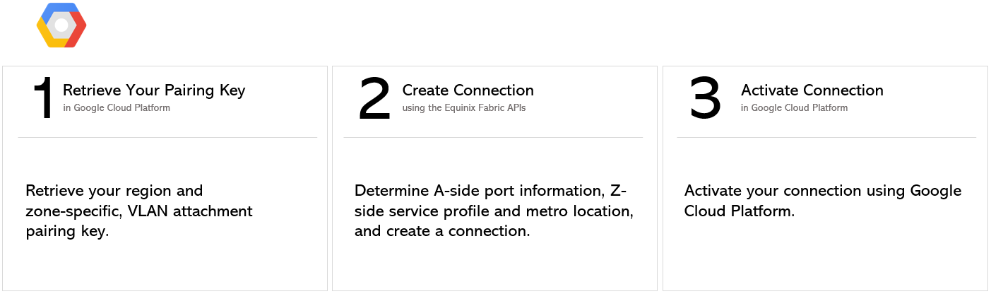

跳至内容
API - 连接到 Google 云端平台
使用 Fabric 端口、Fabric Cloud Router 或服务令牌与 Google Cloud Partner Interconnect 建立直接的第 2 层连接。
注意
有关从网络边缘虚拟设备进行连接的说明,请参阅网络边缘到 Google Cloud Platform
先决条件
  1. 身份验证 - 提交您的 OAuth2 用户凭据、客户端 ID 和客户端密钥 身份验证。请参阅API身份验证以获取有关如何调用OAuth API来验证和认证您的凭据的说明。
  2. 确定您的 A 面信息。您可以:
    • 使用 Get All Ports API 请求检索 Equinix Fabric 端口信息。
    或者
    • 确定您的 Fabric 云路由器信息。通过向 /fabric/v4/routers/search 端点发送 POST 请求来检查可用的云路由器。您需要路由器的 UUID。
    或者
    • 要获取您的 A 端服务令牌,请向 /fabric/v4/serviceTokens 端点发送 GET 请求。您需要令牌的 UUID。A 端令牌提供配置连接 A 端所需的必要信息。
  3. 选择 Z 侧地铁站点。使用 Get All Metros API 请求查找所有 Equinix Fabric 可用的地铁站点,并确定目的地位置。
  4. 确定 Google Cloud Partner Interconnect 服务配置文件信息。有关应选择哪个服务配置文件的更多信息,请参阅概述页面。
    • 区域 1 - bd4570e2-d792-4a00-87f5-3bde040cdcd7
    • 区域 2 - b97dacca-abe6-4e8c-8be1-fcdd1be1defe
  5. 验证您的授权密钥。向 /fabric/v4/connections/validate 端点发送 POST 请求,以验证您的配对密钥是否可用于在给定的 metro 中创建与所选服务配置文件的连接。

激活连接
使用 Google Cloud Platform 激活虚拟连接。有关如何使用 Google Cloud Platform 控制台激活连接的说明,请参阅 Google Cloud 文档
