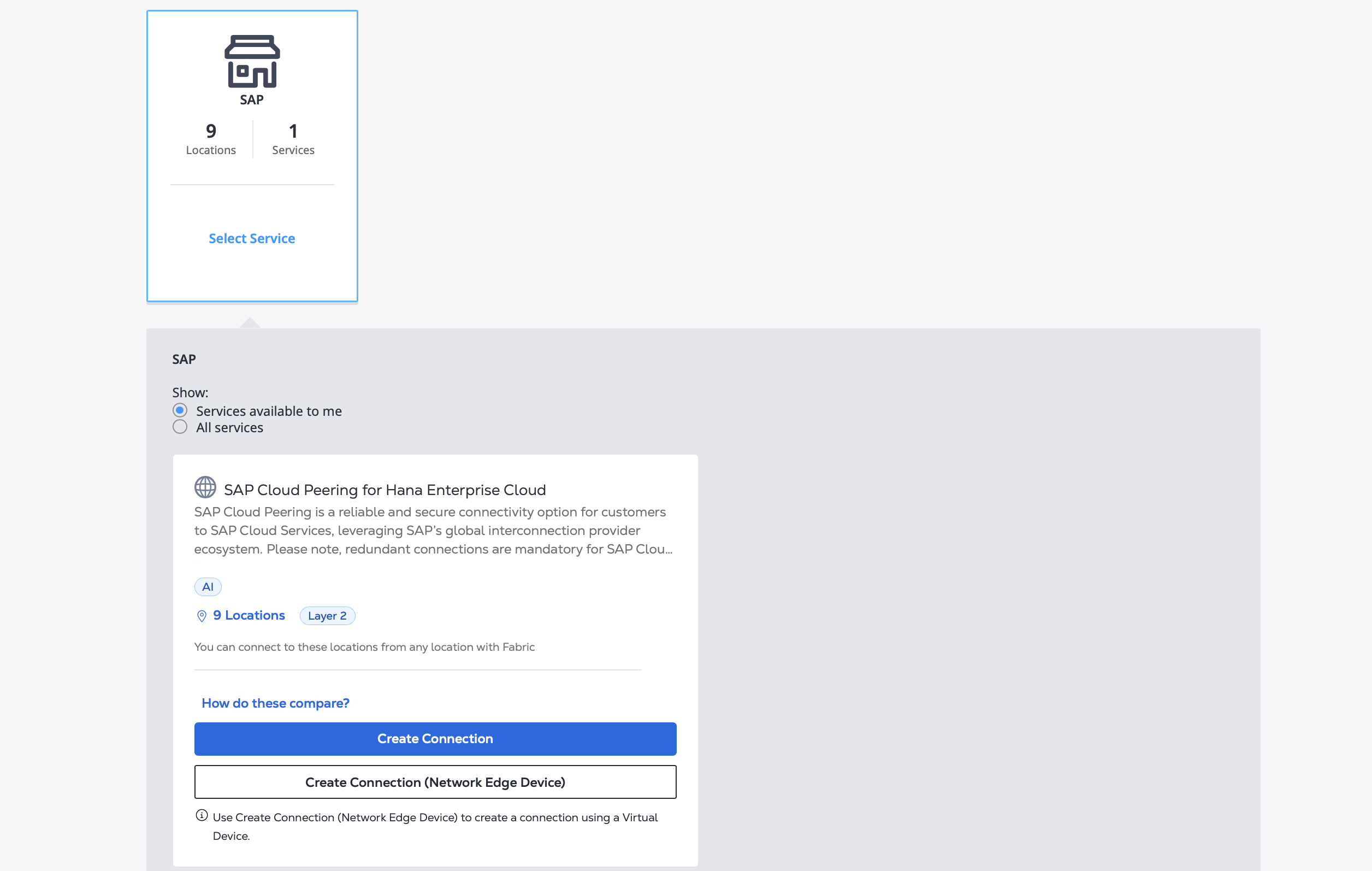

  3. 在“服务提供商”卡片中,单击“连接到服务提供商”。
  4. 搜索“SAP”,然后点击选择服务
  5. 在“SAP Cloud Peering for Hana Enterprise Cloud”卡片上,单击“创建连接”。

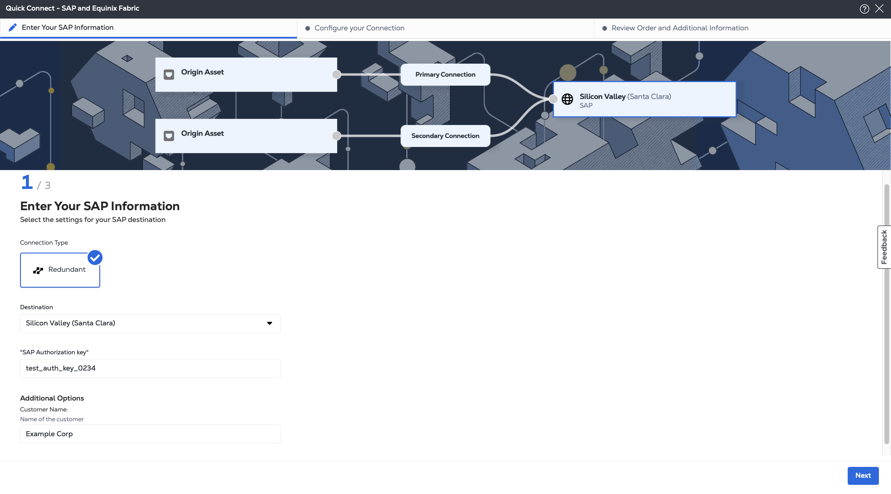

请输入您的 SAP 信息
SAP需要冗余连接。
  1. 选择您要连接的 SAP 服务的 Metro 位置。
  2. 请输入您的SAP授权密钥。
  3. 请提供您的公司名称(可选),然后点击“下一步”。

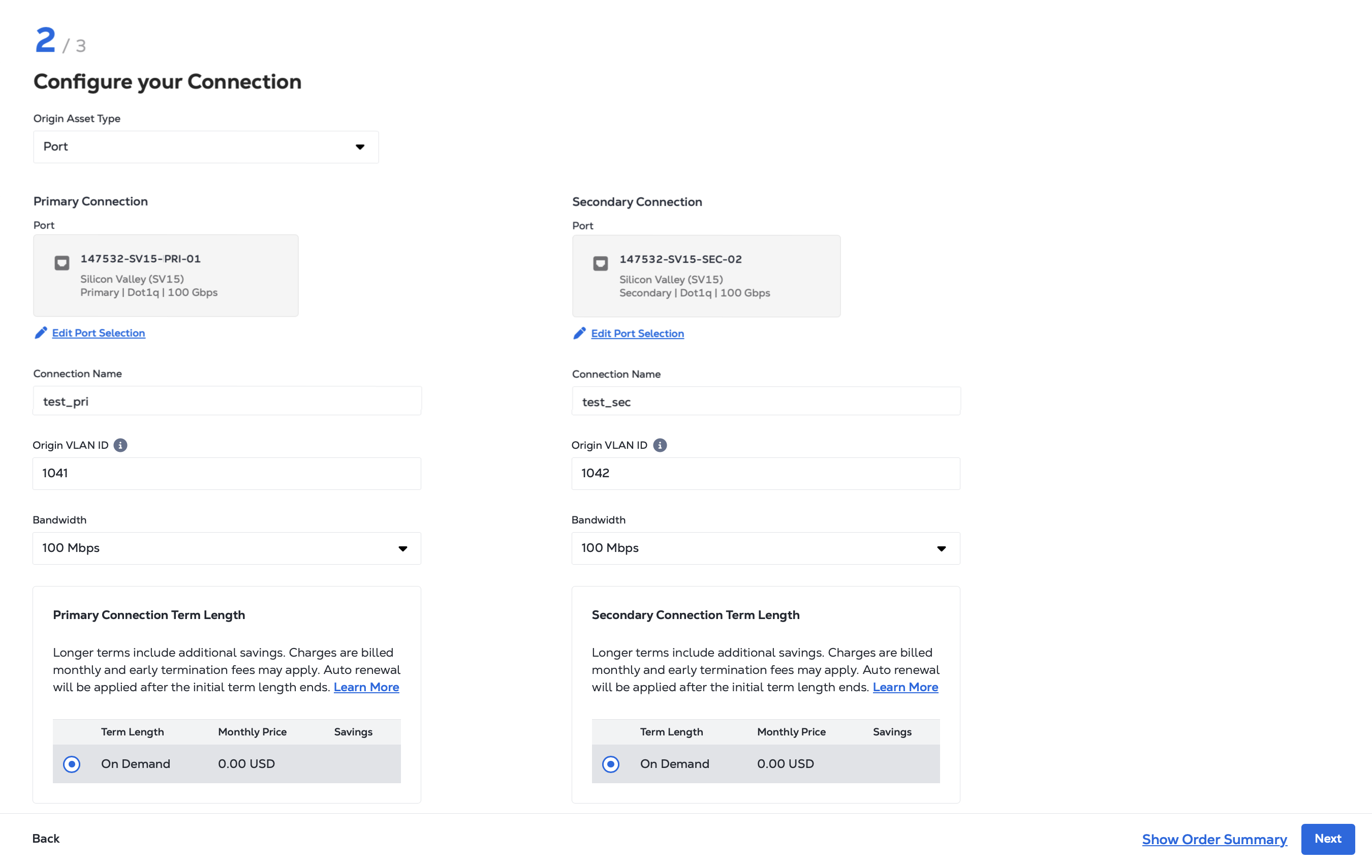

港口
  1. 从“源资产类型”下拉列表中,选择“端口”。
  2. 选择用于主连接的主端口,并选择用于辅助连接的辅助端口。
  3. 请提供连接名称。
  4. 请提供连接中使用的 VLAN ID。VLAN 标识符由 SAP 分配,您应该已与 SAP 授权密钥一起收到该标识符。
  5. 选择连接所需的带宽。
  6. 请选择合约期限选项。请注意,默认合约期限为按需付费(按月计费)。

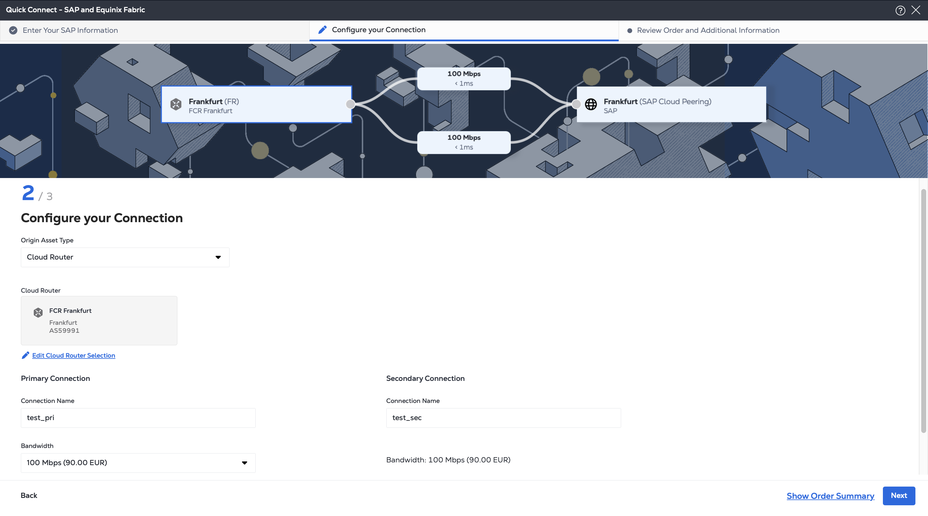

Cloud Router
  1. 从“源资产类型”下拉列表中,选择“云路由器”。
  2. 请提供连接名称。
  3. 选择连接所需的带宽。
点击下一步

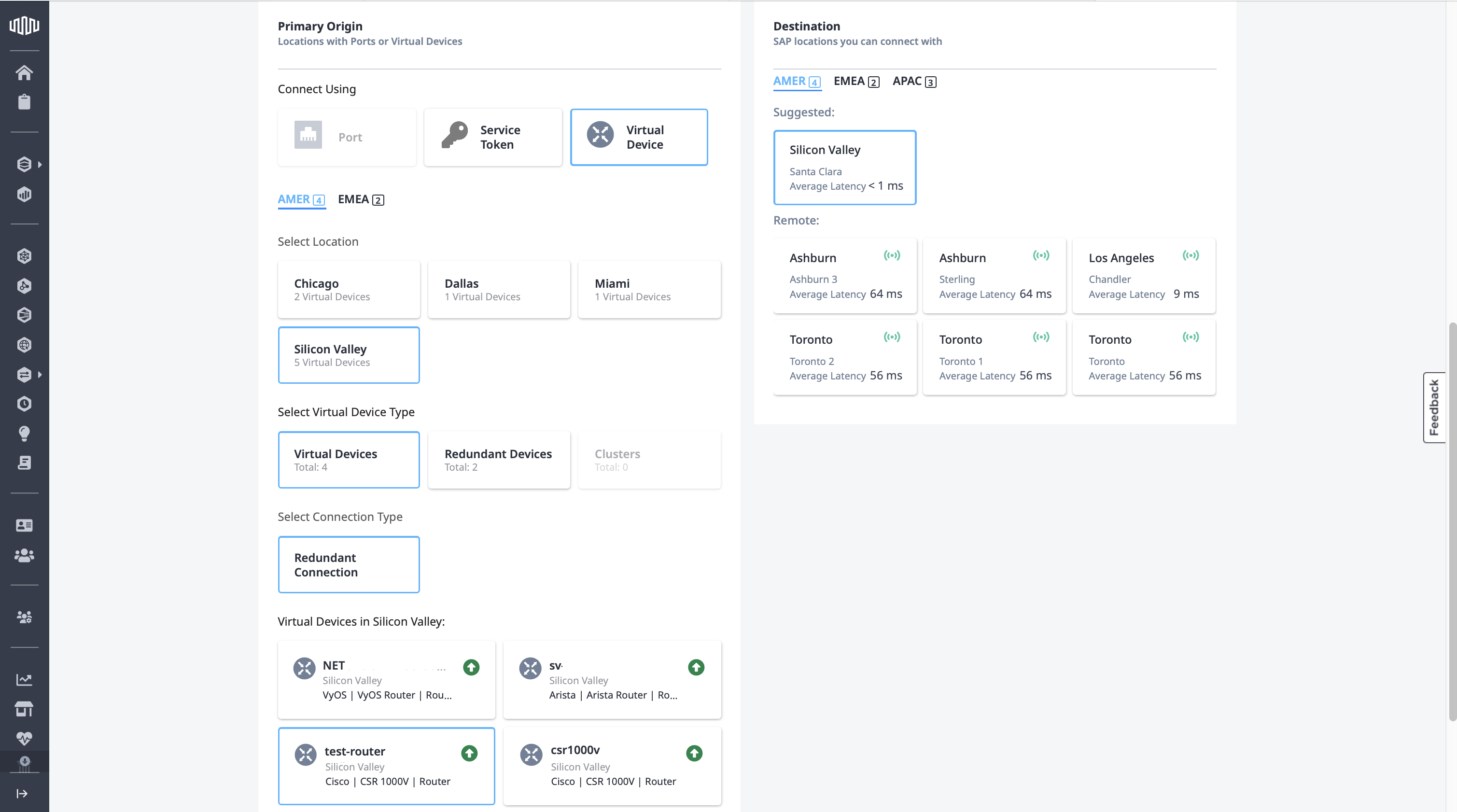

  5. 在“SAP Cloud Peering for Hana Enterprise Cloud”卡片上,单击“创建连接(网络边缘设备)”。
  6. 在“主源”部分的“连接方式”下,单击“虚拟设备”。选择连接位置,以及连接方式(单台设备、冗余设备或集群)。SAP 要求使用冗余连接。选择用于连接的具体设备。
  7. 在“目标位置”部分,选择连接的目标位置。为获得最佳性能,请选择建议的位置之一。单击“下一步”。
