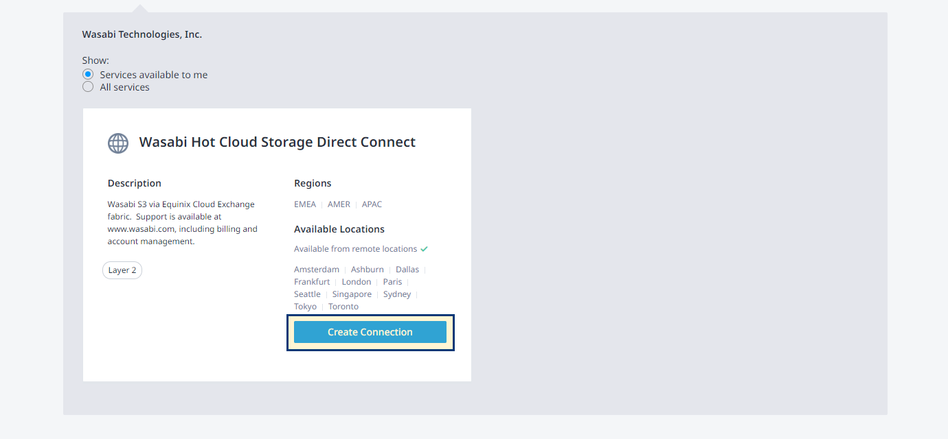

  3. 在“服务提供商”卡片中,单击“连接到服务提供商”。

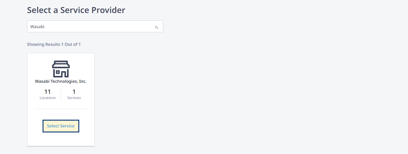

  4. 在搜索栏中输入“芥末”。
  5. 在 Wasabi Technologies, Inc. 卡片上,点击 选择服务
  6. 在“Wasabi Hot Cloud Storage Direct Connect”卡片上,点击“创建连接”。

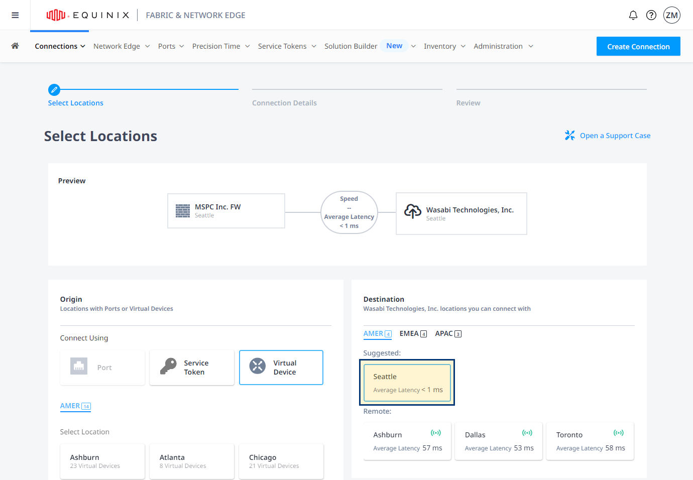

  7. 在“源”部分,选择“端口”或“虚拟设备”,然后选择“都市”,再选择一个端口或虚拟设备实例。
  8. 在“目标”部分,选择所需的 Wasabi 云区域,然后单击“下一步”。

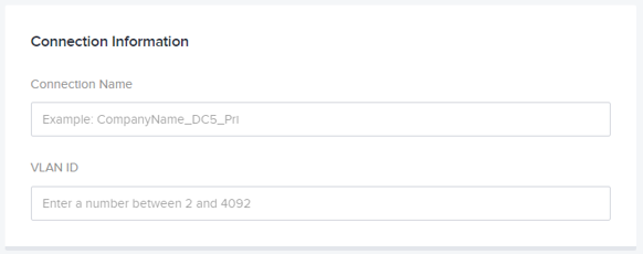

  9. 在连接信息部分中输入:
    • 连接名称- 您的连接的名称
    • VLAN ID - 您的 VLAN ID(适用于 DOT1Q 端口)
    • 客户VLAN标签(C-tag)- 内部(客户)VLAN标签(适用于QINQ端口)
    • 业务VLAN标签(S-tag)- 外层(业务)VLAN标签(适用于QINQ端口)

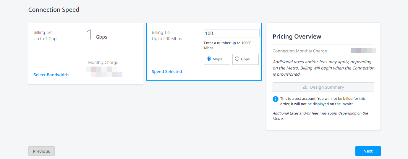

  11. 选择预定义的连接速度选项或输入所需的连接带宽值,然后单击下一步
  12. 请核对您的订单,然后点击提交订单
    提示
    单击“设计摘要”即可下载包含连接详细信息的 PDF 文档。
