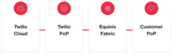

Twilio互连是通过世界各地的物理存在点网络与Twilio云的私人连接。Twilio互连不是通过公共互联网发送未加密的流量,而是确保通信流量的安全,提供专用带宽,并提供比公共互联网更稳定的网络体验。

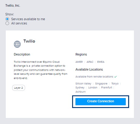

  1. 登录客户门户 > Fabric 控制面板
  2. 从“连接”菜单中,选择“创建连接”。
  3. 在“服务提供商”卡片中,单击“连接到服务提供商”。
  4. 在搜索字段中输入 Twilio。
  5. 在 Twilio 卡上,单击选择。
  6. 点击创建连接
