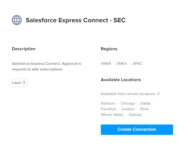

  5. 在 Salesforce 卡片上,单击选择
  6. 在“Salesforce Express Connect – SEC”卡片上,单击“创建连接”。*s。

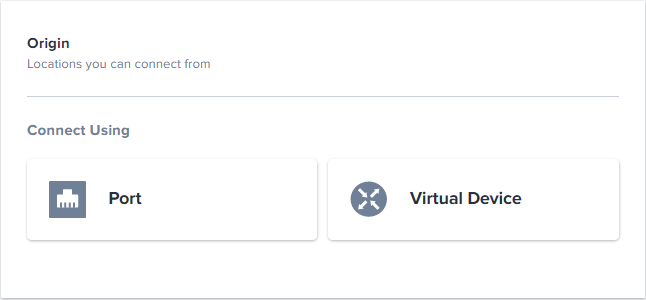

  7. 在“连接方式”部分,单击“端口”。此时将显示您选择的源位置中可用的端口列表。
  8. 选择一个地点。
  9. 从显示的该位置的端口卡中,选择一个A面的端口。

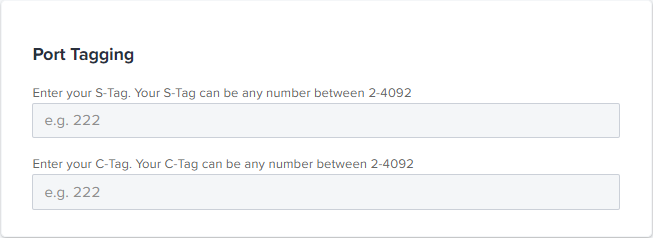

  13. 在“端口标记”字段中,输入您的 S 标签和 C 标签。这些值构成您的 VLAN ID。例如,S 标签“987”和 C 标签“123”将生成 VLAN ID“987.123”。

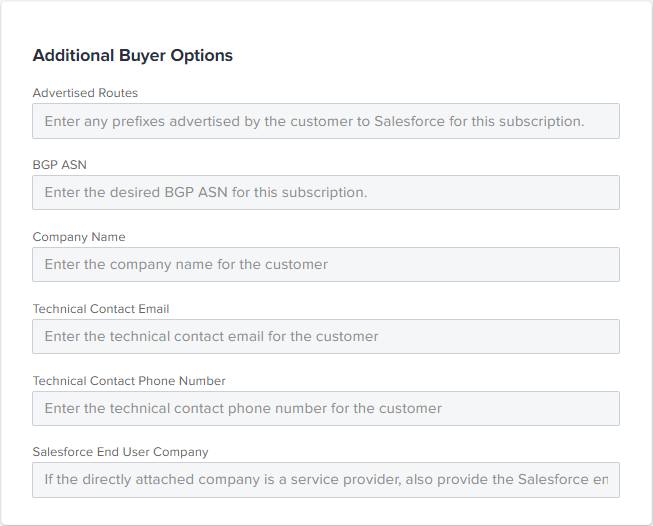

  15. 在“其他买家选项”部分,输入:
    • 公布的路线 – 客户针对此订阅向 Salesforce 公布的任何前缀。
    • BGP ASN – 此订阅所需的 BGP ASN。
    • 公司名称 – 客户的公司名称。
    • 技术联系人电子邮件 – 客户的技术联系人电子邮件。
    • 技术联系电话号码 – 客户的技术联系电话号码。
    • Salesforce 最终用户公司 – 如果直接附属公司是服务提供商,还需提供 Salesforce 最终用户。

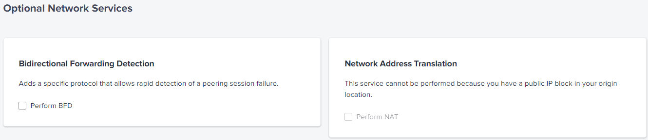

  16. (可选)在“可选网络服务”部分,您可以选择执行 BFD 和 NAT。这些服务的可用性取决于您的配置。
