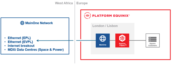

MainOne 是西非地区的一家电信服务和网络解决方案提供商,其网络覆盖范围广泛,从数据中心设施到客户所在地实现最后一英里延伸。
MainOne Network Connect on Fabric 为非洲 12 多个国家/地区的客户提供私密、安全且专用的第 2 层电路。
访问 MainOne 网络服务和目的地
MainOne 网络服务可在伦敦和里斯本地铁直接访问。
