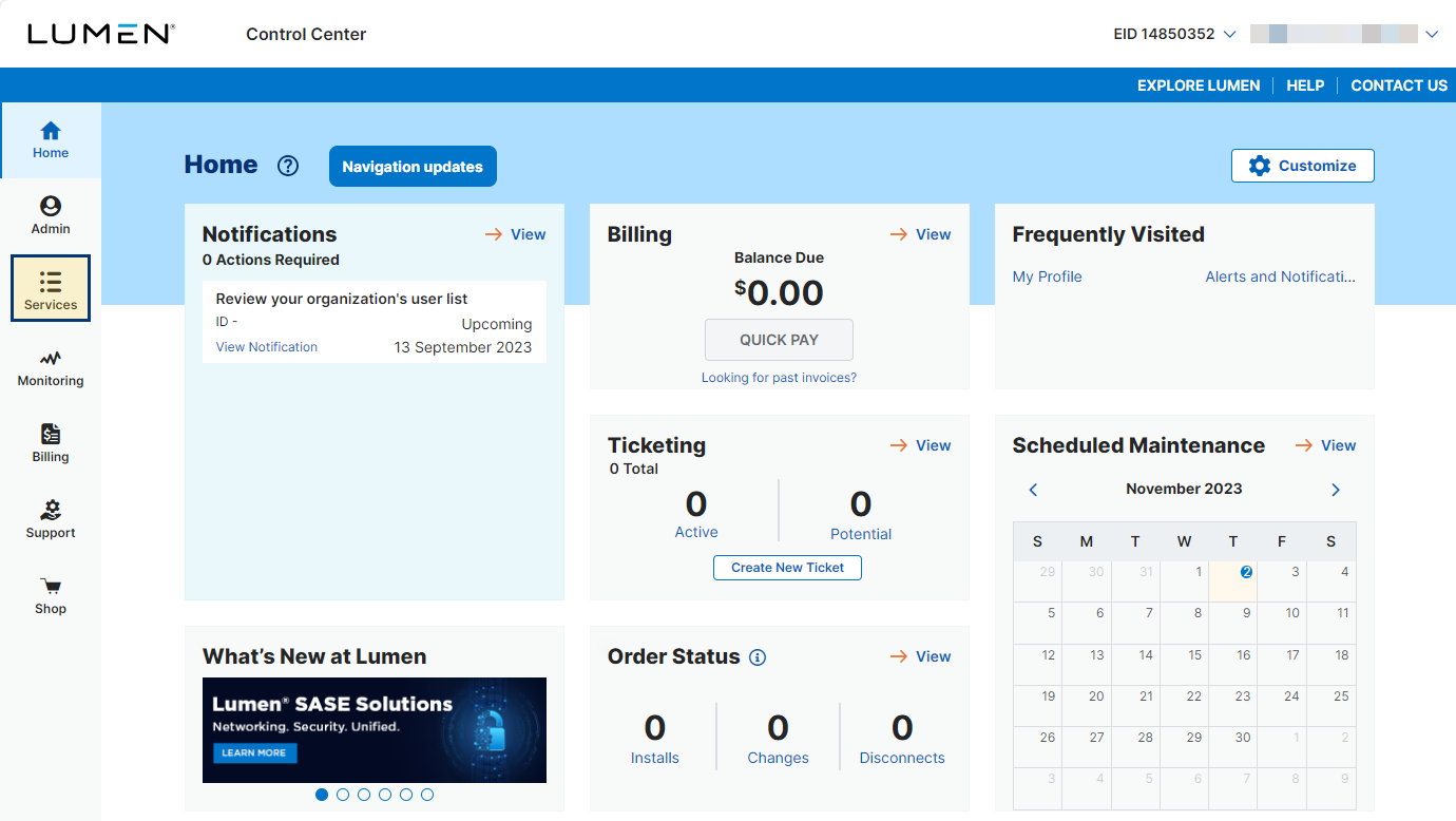

  1. 登录到控制中心门户
  2. 点击服务

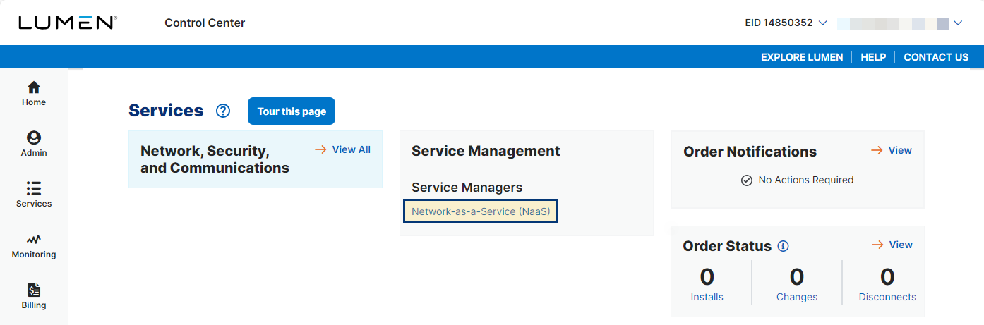

  3. 在“服务管理”卡上,单击“网络即服务 (NaaS)”。

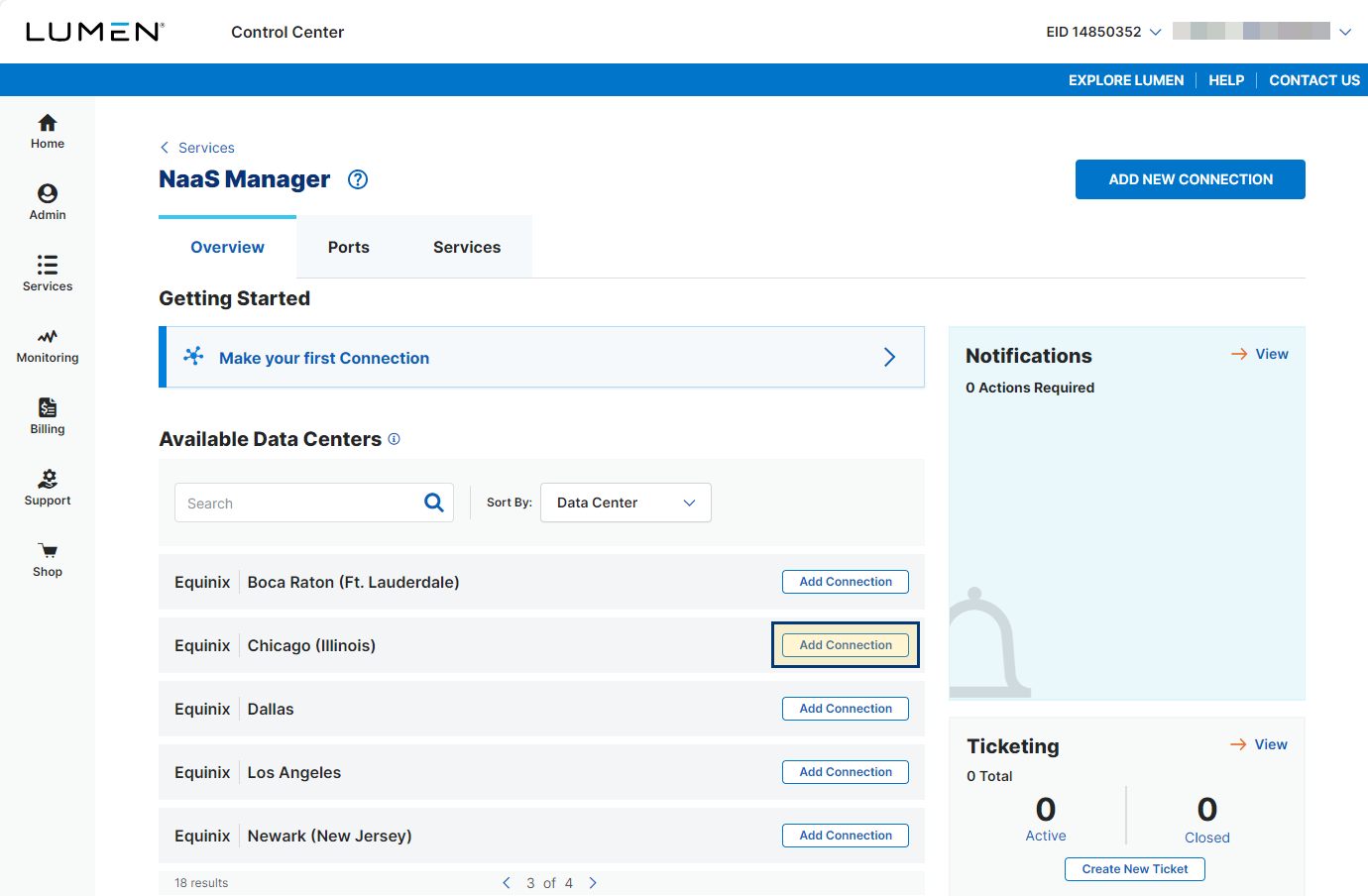

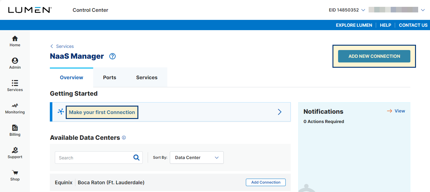

    • 点击“建立您的第一个连接”或“添加新连接”,点击“继续”,然后搜索提供商、城市或州,再点击“继续”。
    • 在“可用数据中心”部分,找到首选位置的 Equinix IBX 数据中心,然后单击“添加连接”。
    • 在“可用客户站点/建筑物”部分,浏览具有现有 NaaS 启用端口的建筑物,然后单击您选择的设施旁边的“添加连接”。

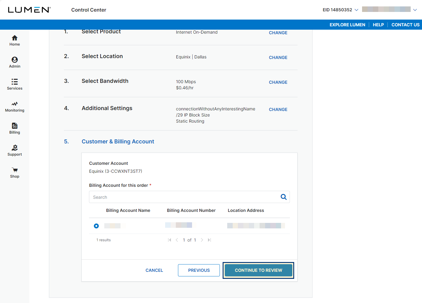

  5. 选择连接带宽,然后点击继续
  6. 请输入此服务实例的名称,然后单击继续
  7. 选择账单账户,然后点击继续查看
  8. 请核对您的订单信息,然后点击提交订单

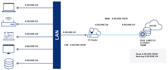

订单完成后,您的订单信息将显示 Equinix 数据中心服务令牌和 IP 地址。使用此服务令牌在部署于 IBX 数据中心的资产和您的 Internet On-Demand 服务实例之间建立虚拟连接。使用 IP 地址信息配置您的网络设备:
  • 广域网 IP 块:X.XX.XXX.152/30
  • 提供商边缘 (PE) 路由器地址(网关 IP):X.XX.XXX.153
  • 客户边缘 (CE) WAN 地址:X.XX.XXX.154
  • LAN IP 块:X.XX.XXX.160/29
  • 客户可用的 LAN IP 地址:X.XX.XXX.161-X.XX.XXX.166
  • 广播 IP 地址:X.XX.XXX.167
