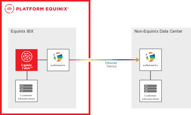

euNetworks以太网服务提供专用和安全的连接选项,在主要的Equinix和非Equinix数据中心之间为客户提供快速的服务开通和无缝体验。
通过Equinix Fabric访问 euNetworks 以太网服务,客户可以享受按需互连解决方案的灵活性以及 euNetworks 的覆盖范围,帮助整合非 Equinix 地点的基础设施部署。

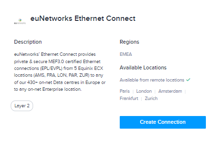

  5. euNetworks 卡片上,单击选择
  6. euNetworks Ethernet Connect 卡上,单击 创建连接

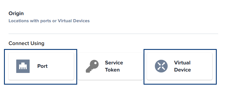

  7. 在“源”部分,单击“端口”或“虚拟设备”。

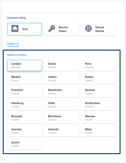

  8. 选择一个原点(或A面)位置。
  9. 从显示的该位置的端口或设备卡中,选择一个端口或设备。

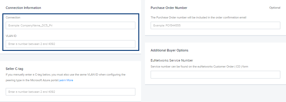

  11. 在“连接信息”部分,输入:
    • 连接 – 连接的名称,由 euNetworks 作为配置构建的一部分提供。
    • VLAN ID – 您的 VLAN ID。
  12. 在某些情况下,您需要提供卖家 C 标签。请输入 2002
  13. (可选)在“采购订单号”字段中,输入您与euNetworks以太网服务的虚拟连接的采购订单号。此号码将显示在您正在设置的虚拟连接的Equinix发票上。
  14. 在“euNetworks 服务编号”字段中,输入您的 euNetworks 服务编号。该服务编号包含在您的 euNetworks 服务订单中。如果您尚未向 euNetworks 下订单,请联系您的 euNetworks 代表或访问在线申请报价。
