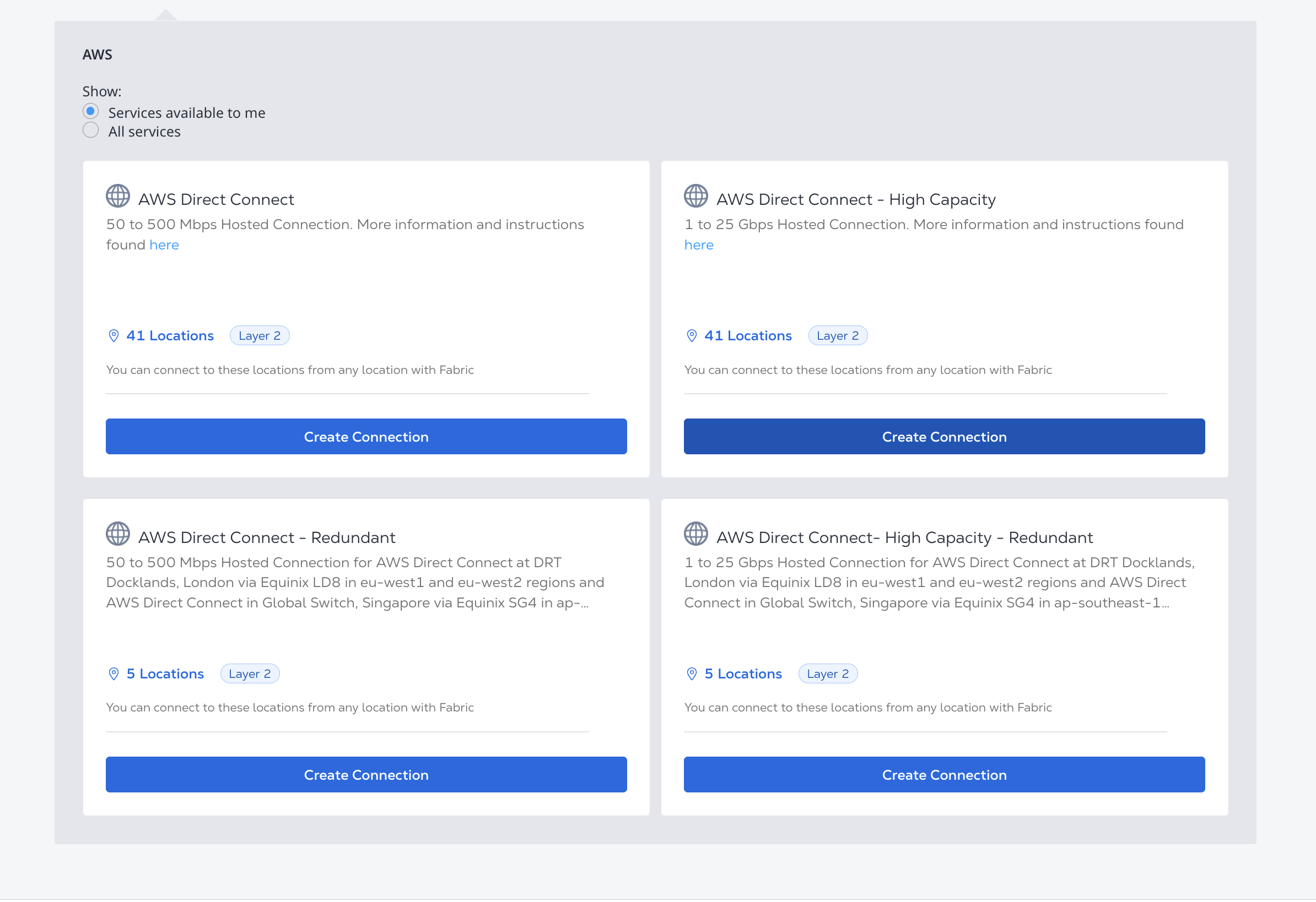

  4. 在“服务提供商”卡片中,单击“连接到服务提供商”。
  5. 在“Amazon Web Services”卡片上,找到要使用的 AWS Direct Connect 服务配置文件,然后单击“创建连接”。有关应选择哪个服务配置文件的更多信息,请参阅 AWS Direct Connect 概述 页面。

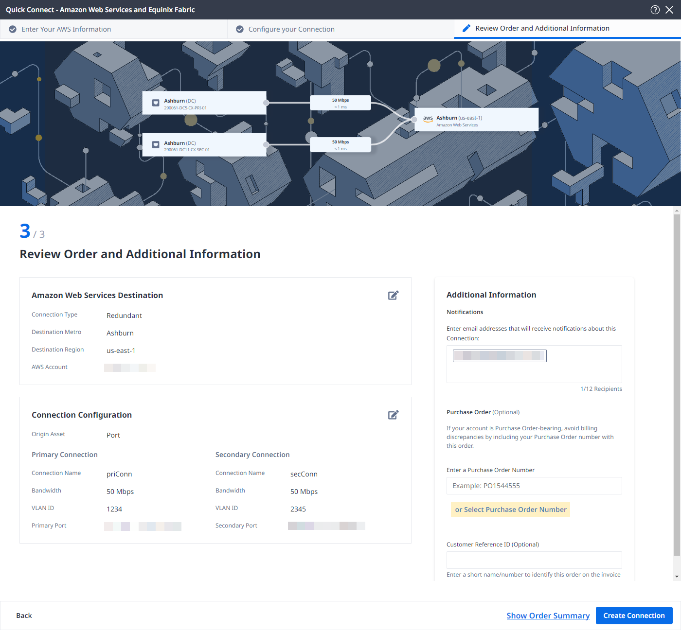

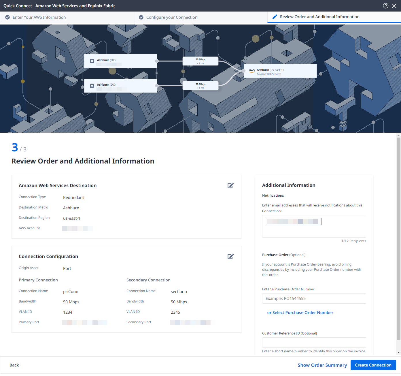

在“审核订单和附加信息”页面上:
  1. 请查看“AWS Web Services 目标”和“连接配置”部分中的信息。
  2. 使用“通知”字段提供接收连接状态通知的收件人电子邮件地址。最多可添加 12 个电子邮件地址。

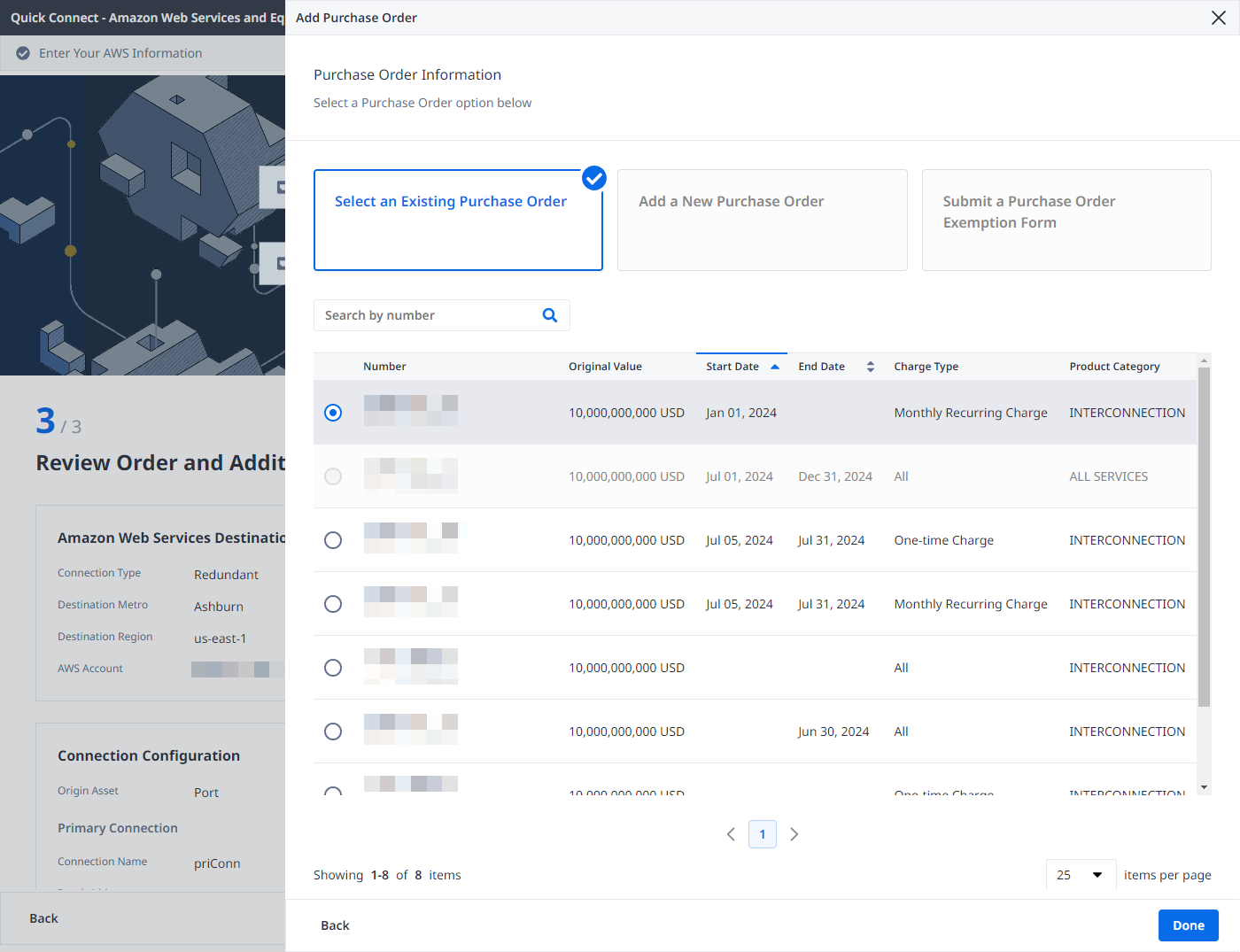

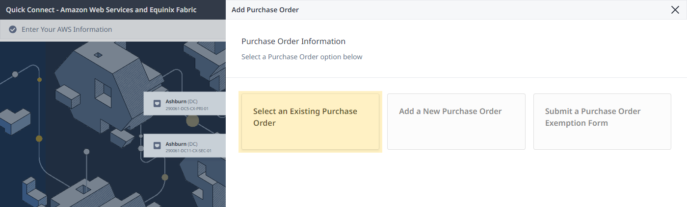

  3. (可选)在“采购订单”部分输入或添加订单信息。
    • 点击“选择采购订单号”。
    • 点击“选择现有采购订单”。
    1. 选择您要应用于订单的采购订单号,然后单击完成
  4. 提供客户参考标识符,这将有助于您在发票上识别此订单。
  5. 点击“显示订单摘要”查看订单详情和连接定价信息。
准备就绪后,点击创建连接
