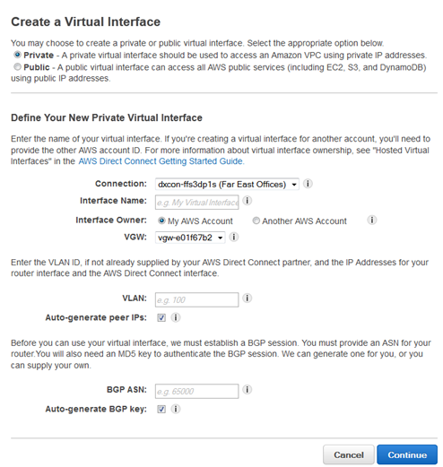

接下来,您需要将新的 AWS Direct Connect 连接到虚拟专用网关上的虚拟接口 (VIF)。
在“定义新的私有虚拟接口”下,执行以下操作:
  1. 在“接口名称”字段中,输入虚拟接口的名称。
  2. 在“接口所有者”中,如果虚拟接口是您的 AWS 账户 ID,请选择“我的 AWS 账户”选项。
  3. VGW 列表中,选择要连接的虚拟网关。
  4. VLAN # 字段将已填写并显示为灰色。
  5. 要让 AWS 生成您的路由器 IP 地址和 Amazon IP 地址,请选择自动生成对等 IP
  6. 要指定这些 IP 地址,请取消选中“自动生成对等 IP”选项,然后在“您的路由器对等 IP”字段中输入 Amazon 应将流量发送到的目标 IPv4 CIDR 地址。在“Amazon 路由器对等 IP”字段中,输入您将用于将流量发送到 Amazon Web Services 的 IPv4 CIDR 地址。
  7. BGP ASN 字段中,输入网关的边界网关协议 (BGP) 自治系统编号 (ASN);例如,介于 1 和 65534 之间的数字。
  8. 选择“自动生成 BGP 密钥”以让 AWS 生成一个 BGP 密钥。
  9. 要提供您自己的 BGP 密钥,请取消选择“自动生成 BGP 密钥”,然后在“BGP 授权密钥”字段中输入您的 BGP MD5 密钥。
    注意
    Equinix Fabric也支持公共 VIF。

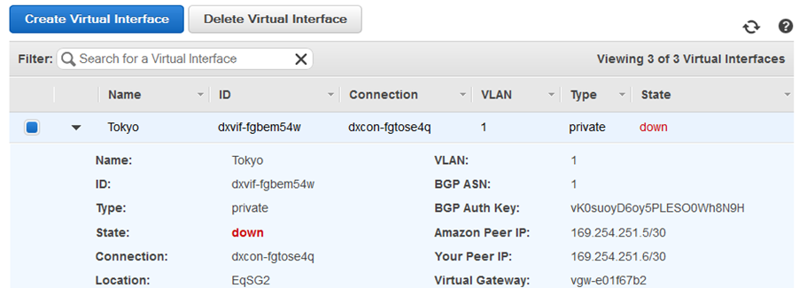

  10. 查看路由器(BGP)配置。在“虚拟接口”窗格中,选择一个虚拟接口,然后单击箭头以显示更多详细信息。

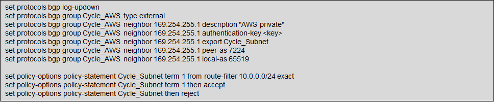

在Network Edge设备上配置 BGP 对等连接(A 侧)
如何在虚拟设备上配置 BGP 因设备供应商(例如Cisco或Juniper)而异。
  1. 用适当的协议和标签配置物理端口。
  2. 用适当的IP地址和VLAN标签配置逻辑端口(子接口)。
  3. 配置BGP对接。
