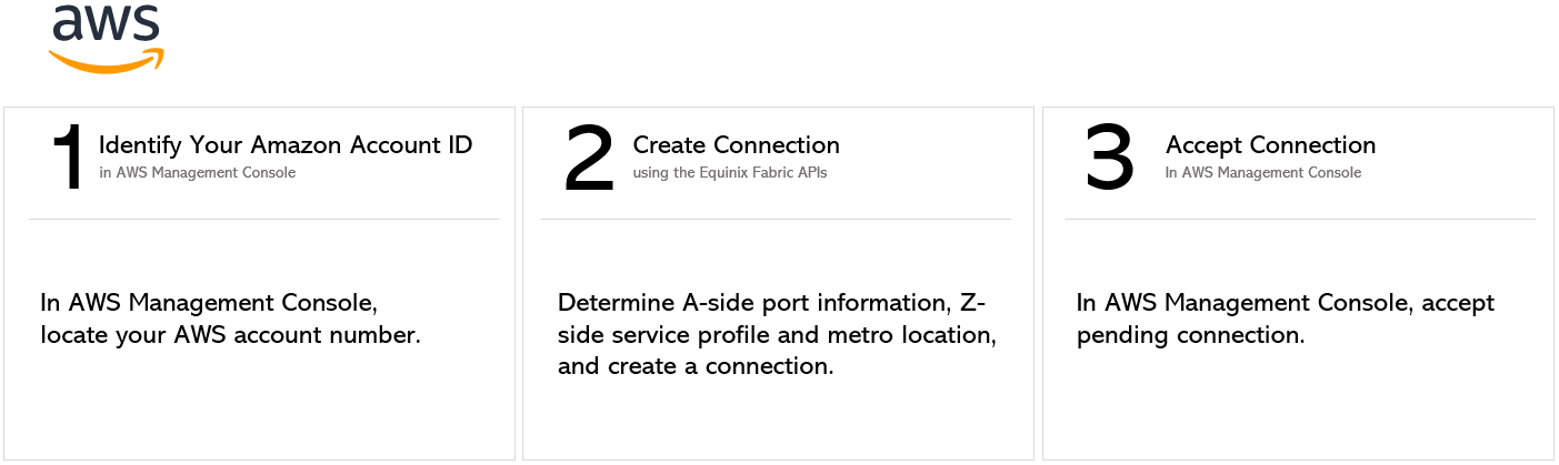

使用 Fabric 和 AWS Direct Connect,在您的IBX托管资产和 Amazon Web Services (AWS) 资源之间建立直接的第 2 层连接。使用 API 从端口、Network Edge设备 或Fabric Cloud Router创建连接。
如果您有 AWS 提供的服务令牌,请参阅使用服务令牌连接到目标

  3. 确定 AWS Direct Connect 服务配置文件和位置信息。有关应选择哪个服务配置文件的更多信息,请参阅 AWS Direct Connect 概述 页面。
    • AWS Direct Connect UUID - 69ee618d-be52-468d-bc99-00566f2dd2b9
    • AWS Direct Connect 高容量 UUID - de55ca94-df3b-4680-845f-6f7093f76bef
    • AWS Direct Connect 冗余 UUID - 8b5cbdbd-53da-4d37-9bfc-cc988eb522f1
    • AWS Direct Connect - 高容量冗余 - ed48616a-c182-40b4-a462-a78ba812e961
    要查找位置信息,请使用 AWS Direct Connect 服务配置文件 ID 之一,向 /fabric/v4/serviceProfiles/{service_profile_ID} 端点发送 GET 请求。响应中的 metros 对象包含 Equinix Metro 及其关联的 AWS 区域的列表。您需要这两者才能创建连接。
  4. 请识别并验证您的亚马逊账户 ID。登录 AWS 管理控制台并找到您的账户号码。有关如何查找账户号码的说明,请参阅 AWS 文档。向 /fabric/v4/connections/validate 端点发送 POST 请求,以验证您的 AWS 账户 ID 是否可用于在指定都市中创建与所选服务配置文件的连接。
