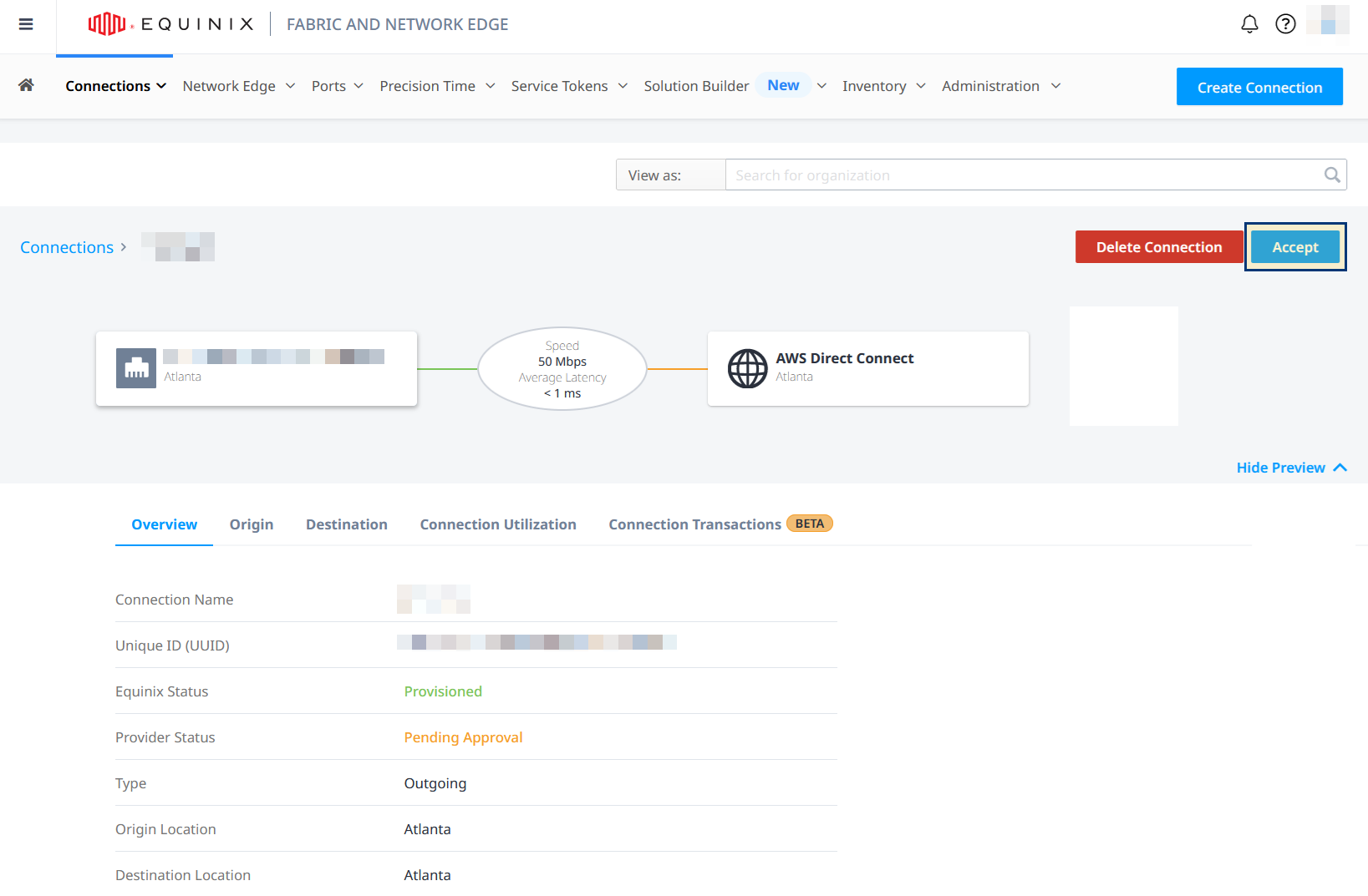

要通过客户门户接受连接 > Fabric 控制面板:
从“连接”菜单中,选择“连接清单”。
找到并单击您的 AWS Direct Connect 连接。
点击接受。

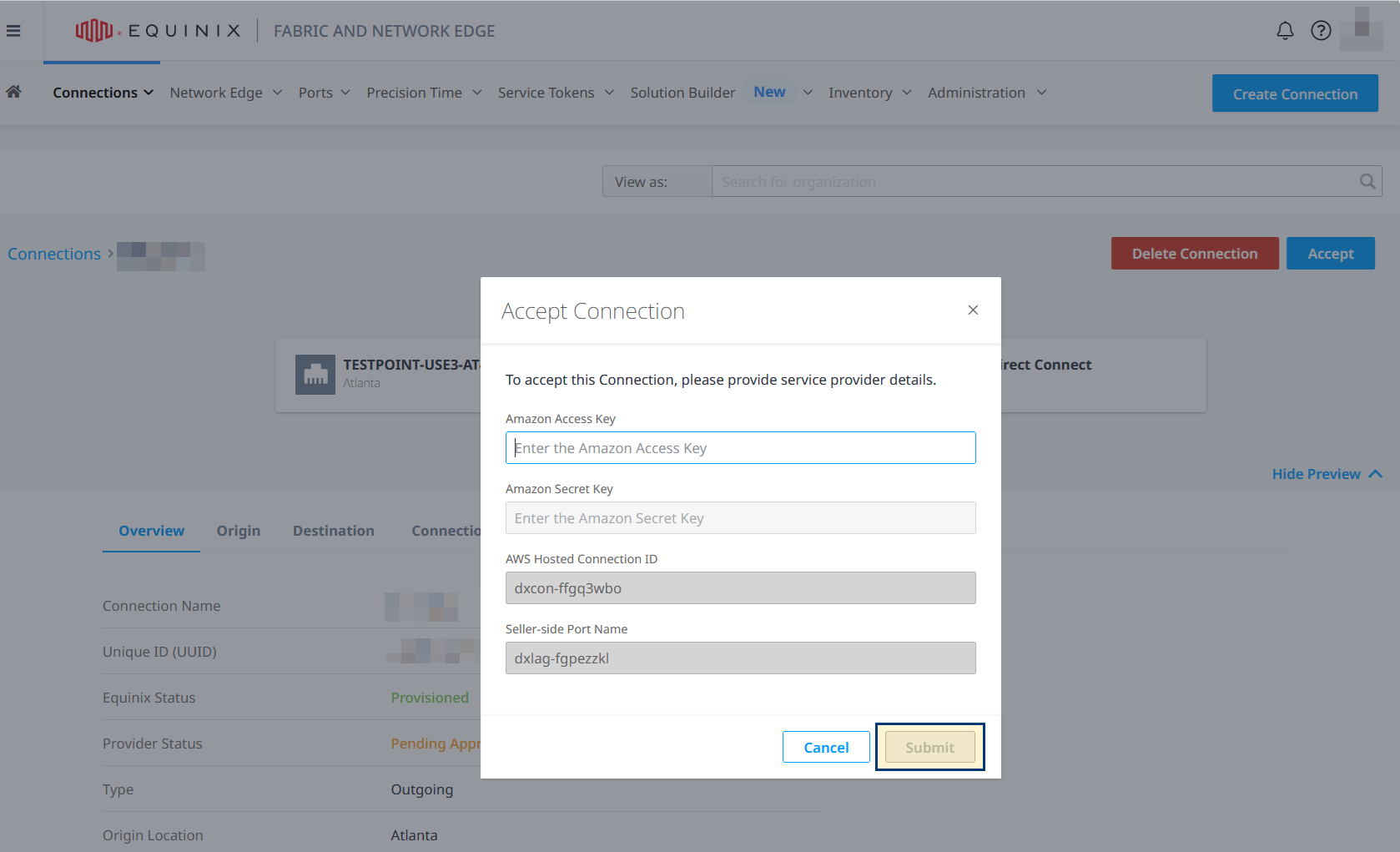

输入亚马逊访问密钥,然后点击提交。
