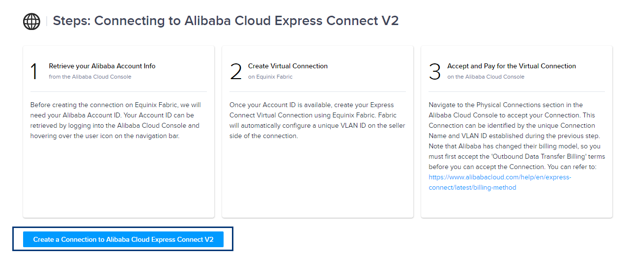

概述

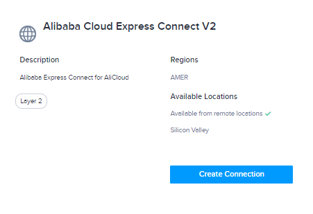

Equinix支持通过阿里巴巴云快速连接服务配置文件连接到阿里巴巴云。

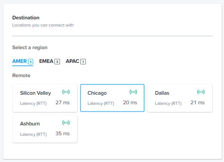

网点
| 亚太地区 | 美洲 | 欧洲、中东和非洲地区 |
| 香港(HK) 新加坡 (SG) 东京(TY) | 阿什本(DC) 硅谷(SV) | 法兰克福(法国) 伦敦 (LD) |

建立到阿里巴巴云的连接,您必须具备以下条件:
阿里巴巴Cloud Express Connect上的账户,并可访问阿里巴巴Cloud Express Connect控制台。
阿里巴巴Cloud Express Connect Express Connect线路;专用或共享。有关更多信息,请参阅通过快速连接电路进行连接。
注意要通过专用Cross Connect (单模光纤)连接到阿里巴巴快速连接,您必须通过阿里巴巴云门户提交订单。
从阿里巴巴Cloud Express Connect控制台获取您的阿里巴巴账户ID。
您必须拥有角色,才能在Fabric中创建连接
Fabric Connections Manager。

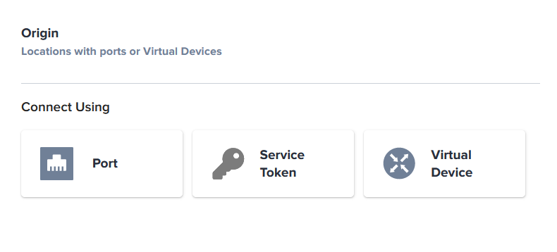

从端口连接
- Portal
- API

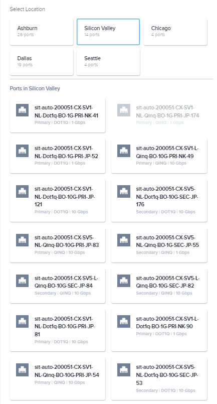

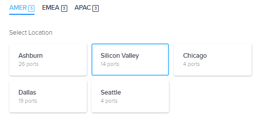

从_源资产类型_下拉列表中,选择端口。
在_主要连接_部分中:
单击_+选择主要端口_,然后选择主要连接端口并单击选择端口。只有主要端口可供选择。

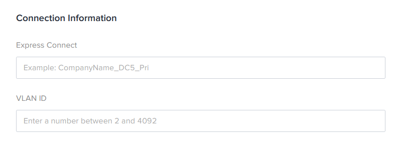

请输入主连接名称。
选择带宽。
输入VLAN ID (适用于Dot1q端口)或客户VLAN标记(C-tag)和服务VLAN标记(S-tag)(适用于QinQ端口)。
在_次要连接_部分中:
- 单击_+选择次要端口_,然后选择_次_要连接端口并单击选择端口。只有次要端口可供选择。
- 请输入辅助连接名称。
- 选择带宽。
- 输入VLAN ID (适用于Dot1q端口)或客户VLAN标记(C-tag)和服务VLAN标记(S-tag)(适用于QinQ端口)。

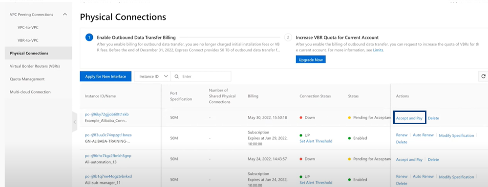

阿里巴巴云-接受并支付
- 登录阿里快递管理控制台。
- 从菜单中,选择物理连接。
- 确定新创建的实例,然后单击接受并支付。
请注意,您必须首先接受_出站数据传输计费_条款,然后才能接受连接。
更多信息,请参阅计费-定价|阿里巴巴云文档中心。
