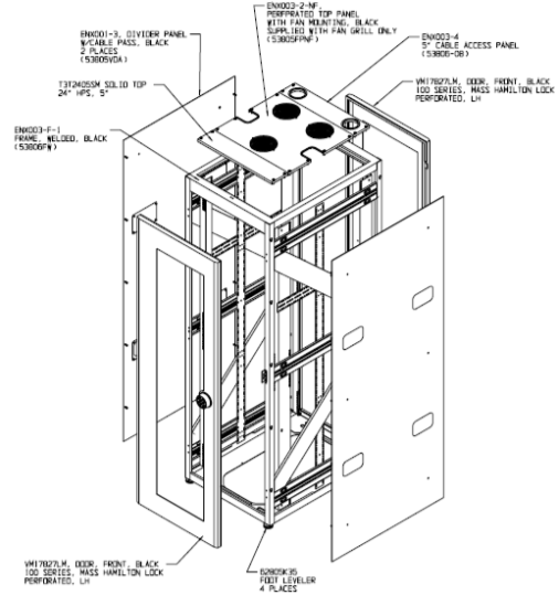

  • 机柜制造商和型号–制造商名称和机柜型号。提供机柜规格表和示意图(如有可能)。示例:
    包含已标记零件的机柜图
