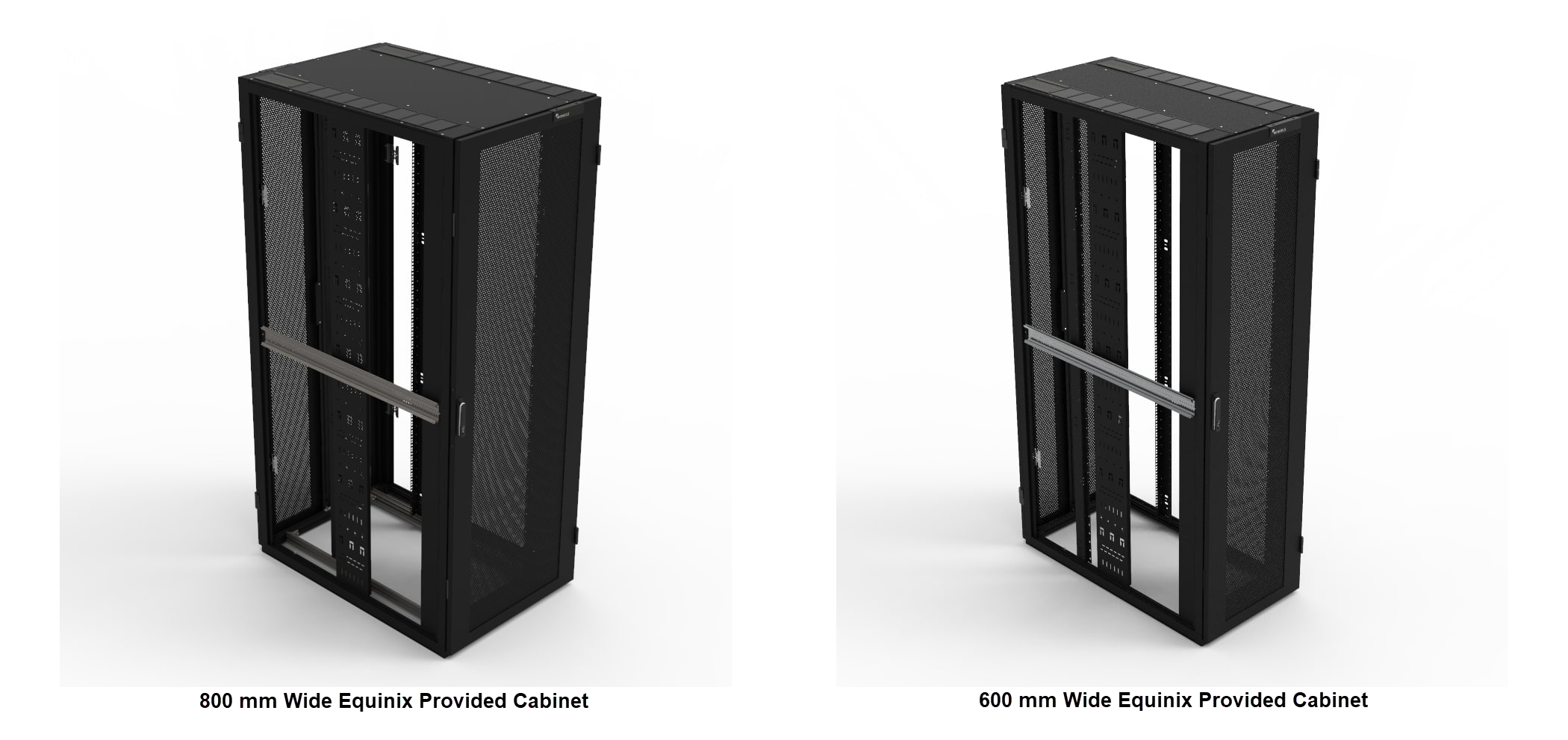

800 mm和600 mm宽的Equinix提供机柜

Equinix 提供的机柜规格​
欧洲、中东和非洲地区​
可用性保加利亚,芬兰,法国,德国,爱尔兰,意大利,荷兰,阿曼,波兰,葡萄牙,西班牙,瑞典,瑞士,土耳其,阿拉伯联合酋长国(阿联酋),英国
尺寸宽度:600毫米或800毫米
深度:1000毫米或1200毫米
高度:2200毫米或2422毫米
**注意:**并非所有尺寸的机柜都适用于IBX。请与您的销售工程师核实可用性。
机架单元容量2200 mm高:47U
2422 mm高:52U
静载荷能力1500千克
接地通过中央接地点完全接地至 Equinix 接地网
内部的19英寸外形:4个垂直安装导轨,带U标记(底部第一个U)
可调节性:前垂直安装导轨,距门100毫米,无级深度调节
帧:粉末涂层铝挤压件
门前门:80%穿孔单前门
后车门:80%穿孔双后车门
锁定:带欧式钥匙锁的旋转把手(德国标配)或带组合锁的旋转把手(德国以外所有可用网点的标配)
屋顶模块化:每100 mm的模块化刀片
刀片:盖板,电缆入口导轨和刷子
气流管理80%穿孔门
侧裙
垂直安装导轨密封件
车顶电缆入口点的空白/刷
配件线缆管理:200 mm宽的电缆架,安装在距离机柜500 mm的位置
所含配件: 接地套件,通用PDU安装支架(x2),所有4条垂直安装导轨上的高度(U)指示
可选配件:200 mm宽电缆架,300 mm宽电缆架,剥离以安装VMR电缆管理和电缆导轨的电缆管理,电缆固定环(10个),钢电缆环(可安装在高度轮廓上),双PDU安装支架
兼容产品Secure Cabinet (包含在服务中)
Private Cage (作为已安装配件)
欧盟业务套间(作为已安装配件)
