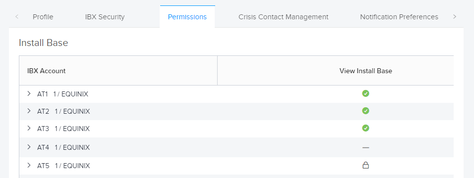

  2. 单击“权限”选项卡。
  3. 验证“安装库”磁贴是否显示Permissions Granted。
    显示已授予权限的“安装基本”磁贴
  4. 单击“_安装库”_磁贴以显示您对每个IBX的权限。
为每个IBX账户安装基本权限
图标意义
绿色对勾您拥有 IBX 中所有机笼的Install Base权限。
锁您没有 IBX 的Install Base权限。
平线您拥有 IBX 中一部分机笼的 "Install Base"权限。

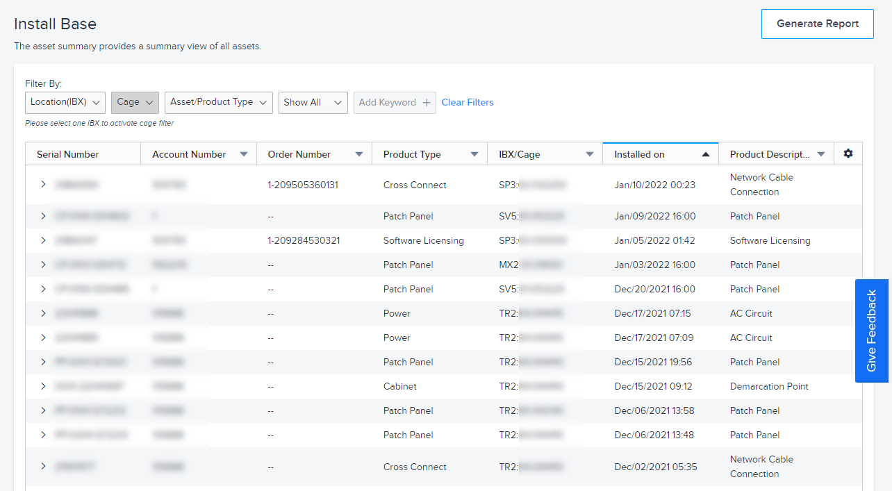

  2. 从_“操作_”菜单中,选择“安装库”。
    列出资产的安装基本页面

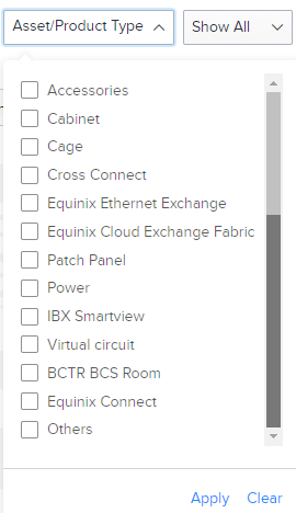

    • 资产/产品类型
      资产/产品类型筛选器列表

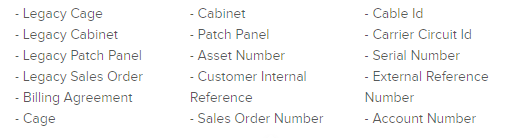

    • 关键词,例如:
      Install Base搜索的关键字类型列表

  4. 使用齿轮图标显示/隐藏列。

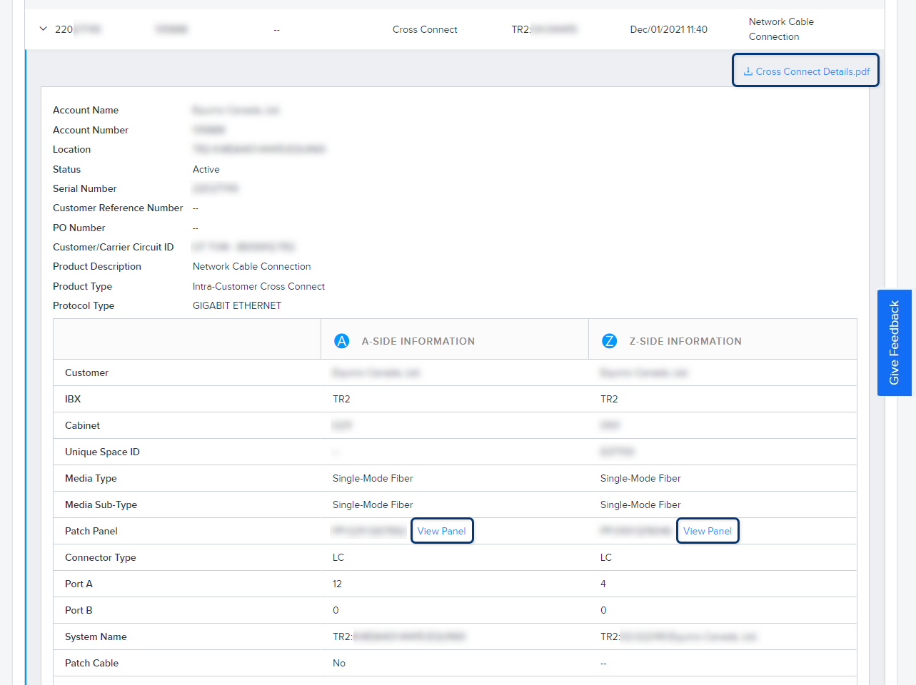

  5. 要查看列表中资产的更多详细信息,请单击_序列号_列中的箭头。显示的详细信息类型将因产品或资产类型而异。
    “安装基本”行已展开,以显示资产详细信息

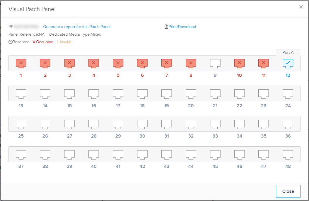

    对于某些资产类型,详情区域中可能会提供其他选项。在上面的示例中,有下载PDF和查看面板示意图的选项。示例图表如下所示:
    可视配线架窗口
