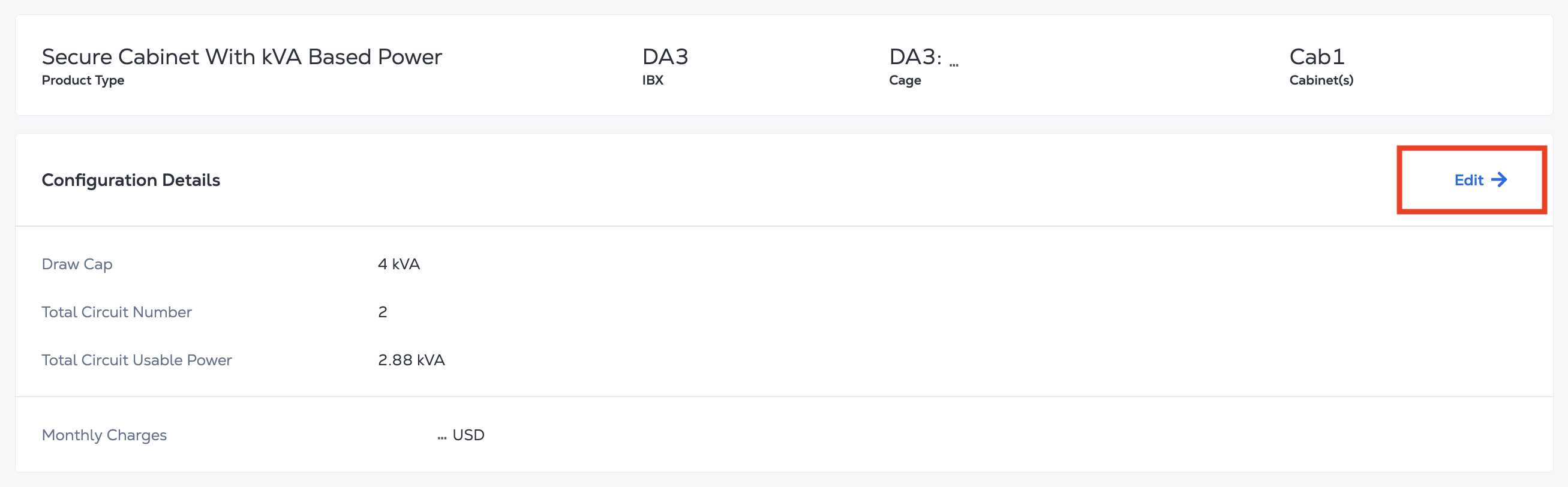

  4. 在“计费协议详情”屏幕中,单击编辑。
    已突出显示“编辑”的“计费协议详情”

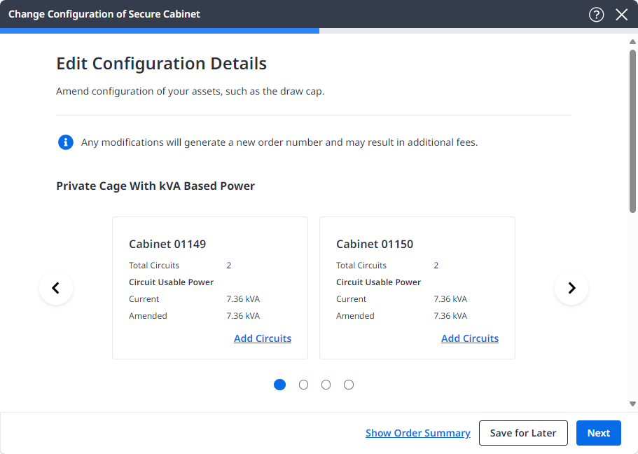

    此时会显示_编辑配置详情_屏幕。
    如果编辑按钮被禁用,可能是因为:
    • 这一部署的变化已经在进行中。
    • 此部署已具有最大抽水上限和最大机柜/电路数量。

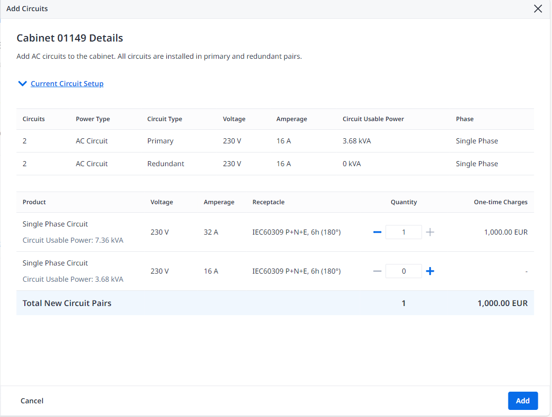

添加电路
  1. 为要修改的机柜单击添加电路。
    更改Secure Cabinet窗口的配置
  2. 单击您要添加的电路的**+。要移除电路,请点击-**。
    为一个机柜添加电路窗口
  3. 单击添加。
  4. 选择新的最大消耗功率值。这是整个部署(而不是每个机柜)的总功耗上限。
  5. 单击下一步。
