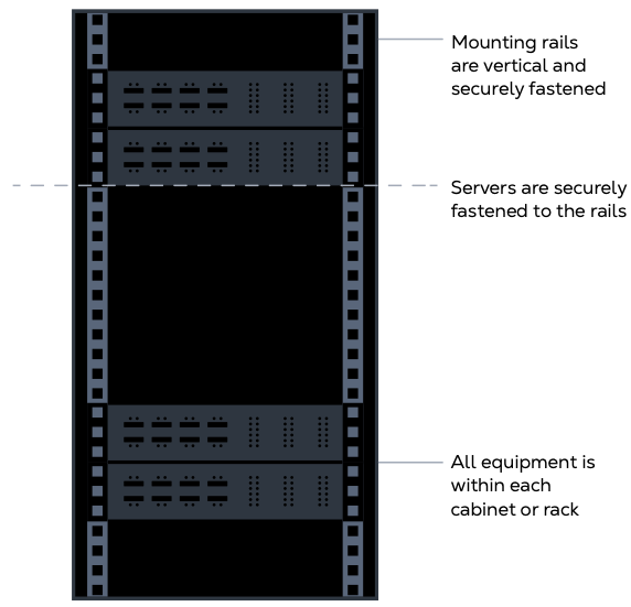

客户的设备不得堆放在任何其他设备上或停放在其他设备上,且必须牢固固定在机柜或机架中。较重或较高热量的部件应安装在机柜的下部,以有效利用所提供的冷却。Equinix可能要求拆除存在安全风险或不合理干扰Equinix或其他客户运营的客户设备。
将设备牢固固定在机架中

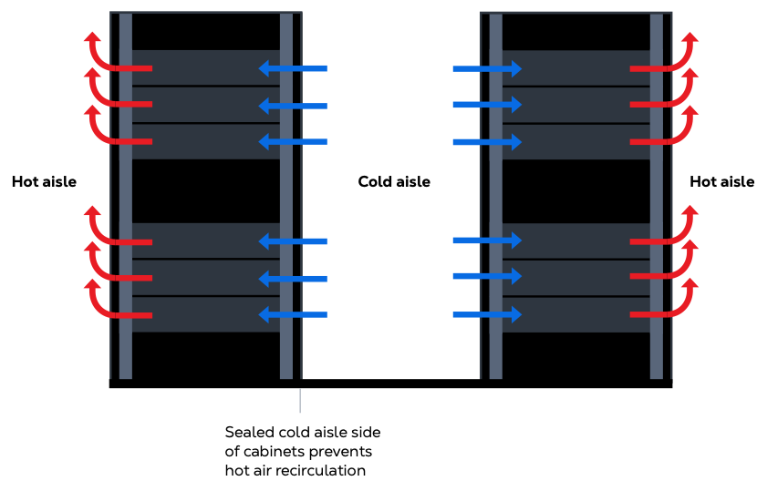

气流管理政策​
正确的设备安装和气密性良好的冷通道对于将 IT 设备保持在规定的温度和湿度范围内至关重要,同时还能支持节能和可持续的运营。
为了保护客户设备免受热量风险并提高整体能源效率,Equinix正在根据标准IBX使用政策D6和D9部分的规定,积极执行其气流管理要求。
为了降低数据中心能源消耗,Equinix逐步提高数据大厅温度,目标是冷通道温度最高可达27°C (81°F)。实现这些目标需要采取有效的气流管理措施,以降低客户设备面临的潜在风险。冷通道和热通道之间漏气。机柜的冷通道侧应使用合适的配件进行完全密封。

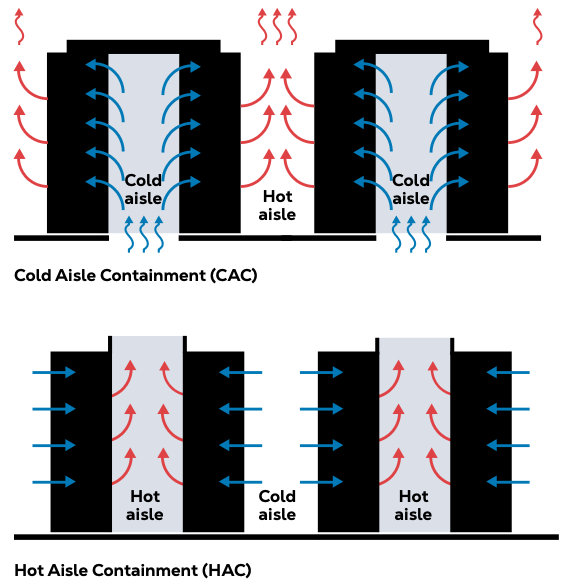

通道封闭要求​
所有新客户的部署都必须包括冷热通道隔离系统,作为第一天笼式部署的一部分。
至少:
  • 通道必须用自闭式门、封闭式笼墙、全高柜体填充板和盲板封闭至柜体高度。
  • 在当地法规允许的情况下,冷通道必须安装可拆卸式天花板,且无需对消防系统进行任何改动。
  • 所有密闭设施的安装都必须符合 Equinix 全球设计标准。
在可能的情况下,Equinix将在现有部署中改造防护系统,改造费用由Equinix承担。与销售订单相关时,由于调整机笼或机柜部署的大小而导致遏制系统发生重大变化,客户可能需要承担相关成本。

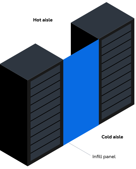

整个机柜缺失或从排或过道中移除,应安装全高机柜填充板。机柜填充面板阻挡了机柜本来会占据的间隙。
拆卸机柜时,请联系Equinix,安排拆卸前的机柜填充板临时安装。重新安装机柜时,请通知Equinix收集并存放面板。
Equinix免费提供临时机柜填充面板,在不可计费的Smart Hands订单下安装。拆除超过三个月的机柜需要永久性填充面板,Equinix免费安装。第一天部署包括销售订单中这些面板的费用。
机柜填充面板

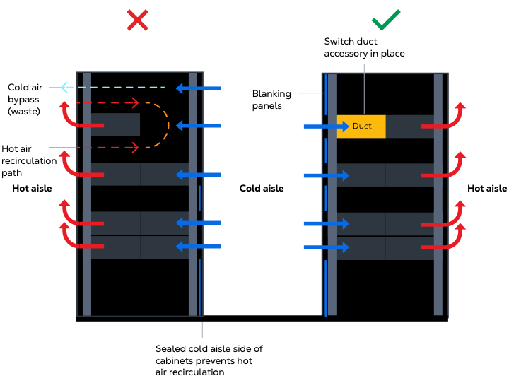

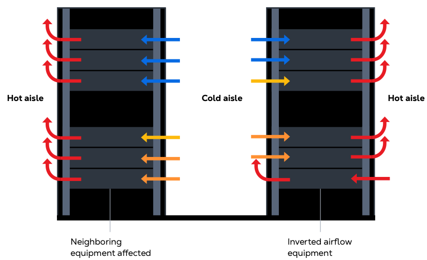

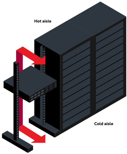

设备气流方向​
Equinix使用热通道和冷通道配置,其中每个机柜都有定义的冷侧和热侧。设备的安装应与条件气流对齐,入口在机柜冷侧,出口在热侧。此配置可确保一致的进气温度并防止热空气再循环。Equinix仅在冷通道内维持温度和湿度服务水平协议。
设备气流方向
气流方向错误​
错误的气流方向会导致制冷问题或设备故障,从而影响服务水平协议。气流方向不正确的情况需要尽快纠正。
Equinix会在发现这些问题时通知客户。切勿购买导致反向气流问题的设备。由于进气温度较高,此类设备将永久面临风险,并导致不必要的能源浪费。侧进气和排气设备需要合适的管道附件才能符合要求。

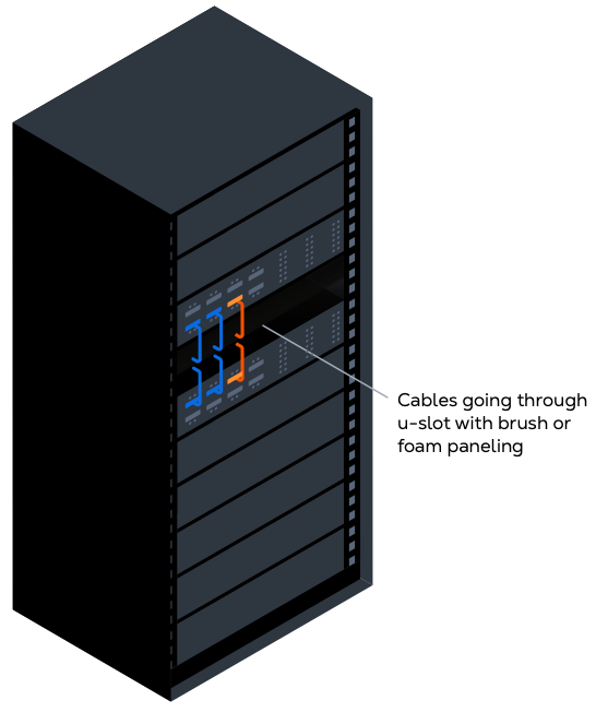

所有打开的U形插槽都必须使用挡板盖住。Equinix免费提供19英寸,21英寸或23英寸标准挡板,并在整个IBX中提供。标准挡板不适用时,由客户提供或承担替代产品的费用。未使用的板材必须退回所提供的篮内。将机柜移出数据大厅之前,必须先拆除并退还Equinix面板。挡板缺失会导致热点和能源浪费。
如果由于电缆穿过,无法使用挡板密封开口的U形槽,则刷条密封开口。使用合适的固定件将刷条安装到机柜导轨上。Equinix建议使用EZIBRUSH或等效的刷条。
剩余的空气间隙,包括电缆槽,导轨和侧面板间隙,以及机柜顶部和底部,请使用阻燃泡沫条填充。Equinix批准使用机架密封空气屏障或等效泡沫条。
客户自费购买或提供刷子和/或泡沫条。这些配件的津贴应包含在初始部署预算中。
使用刷子或泡沫穿过U形槽的电缆
任何嵌入式IT设备(例如,未与机柜前部对齐的设备,通常是网络交换机)都必须安装空气导管附件,以便将冷空气直接输送到设备进气口。这样可防止热空气再循环,并可堵塞两侧的U形槽。不允许使用FAN辅助空气管道。
现有部署导致热点,或如果每个交换机有多个U插槽保持打开状态,则需要对现有部署进行改造。客户自费购买或提供所需材料。这些项目的津贴应列入初步部署预算。
错误且正确的空气

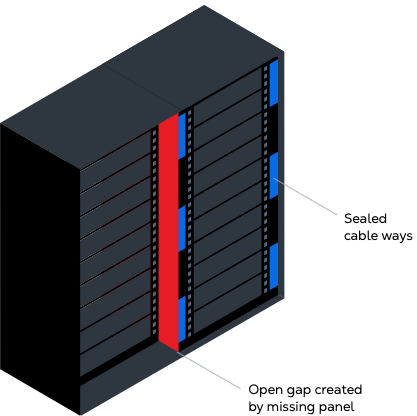

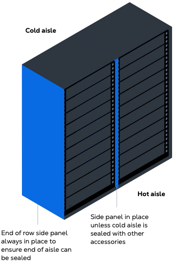

在以下情况下,需要安装侧面板:位于通道末端的通道末端机柜和共享Colocation区域。
在其他情况下,如果客户确保冷通道前端的任何剩余间隙均已完全密封,则可拆卸侧面板。在任何情况下,最佳做法都应保留侧面板,并使用专用的电缆直通开口进行机柜之间的布线。
缺失侧板造成的现有缝隙必须用合适的配件密封,才能有效密封冷通道。
机柜空气隔离装置的侧面板
侧板拆卸过去用于简化机柜之间的布线,通常使用的电缆太短,无法到达所提供的电缆托架并返回到相邻机柜。从布线角度来看,这些做法导致了难以管理的部署。
侧板的拆卸也会在安装滑轨与机柜门框架之间形成难以密封的缝隙。每个缺失的侧面板最多有六个U槽缺失的挡板,是热空气再循环和冷空气旁路的主要来源。
用于拆卸机柜空气密封装置的侧面板

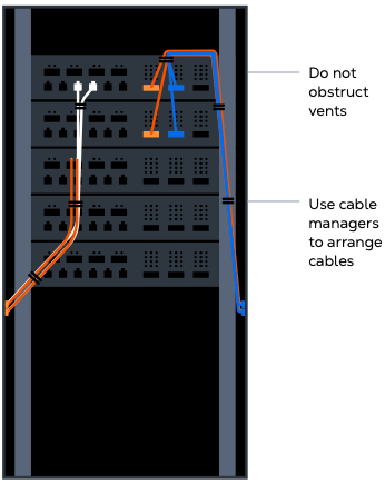

线缆管理​
已实施适当的线缆管理,以确保进出服务器时气流不会受到阻碍。否则可能导致IT设备过热,并构成影响服务水平协议索赔的由客户引起的事件。电缆使用电缆管理器进行布置,以确保它们不会阻挡进出设备的气流。
机柜之间互连的数据布线通过客户门户订购。Private Cage内的开销基础设施用于机笼内的机架到机架连接。共享Colocation空间中且侧面板中没有电缆直通的机柜,需要使用Intra-Customer Cross Connect。
妥善的电缆管理

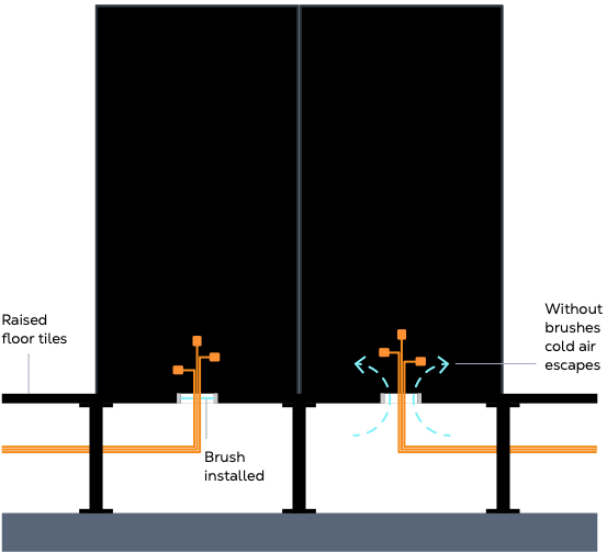

架空地板密封​
从活动地板进入机柜的电缆入口必须安装刷密封件或橡胶索环。如果发现密封缺失,您可以联系Equinix。Equinix免费提供活动地板密封材料和安装,以弥补现有部署中缺失的密封件。

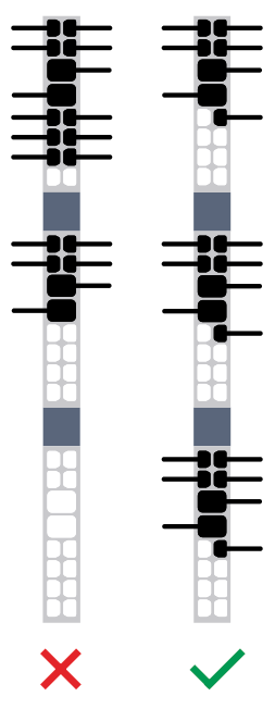

  • 安装了三相机架配电单元后,与机柜内硬件的连接将在所有三个阶段保持平衡。正确的相位平衡优化了电气安装。
  • 安装单相机架后,负载在两个 16A 部分之间达到平衡。
  • 为确保电气安全,数据中心内不允许额外的电源延长线。共享Colocation区域的开销基础设施不可供客户使用。
如果机架安装不符合Equinix指南,Equinix要求客户进行更改。Equinix可通过Smart Hands订单执行此项工作,该订单由客户收取。
不平衡和平衡的3相PDU

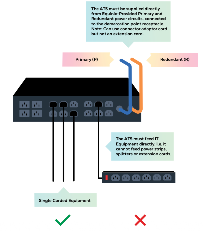

机架内ATS​
在特定情况下,可以使用机架内自动转换开关 (ATS) 来支持单线 IT 设备。
限制
  • 机架式ATS只能连接到单线IT设备。
  • 每个 ATS 必须直接连接到 Equinix 提供的单独的专用冗余电源电路。
  • 不允许串联连接,包括与电源插座、分线器或其他 ATS 单元连接。
  • 不允许使用有线自动转换开关 (ATS),因为它们存在与标准延长线类似的风险。
所有 ATS 设备必须符合适用的电气标准,包括相关的美国保险商实验室 (UL) 和国际电工委员会 (IEC) 的要求。
机架内ATS
