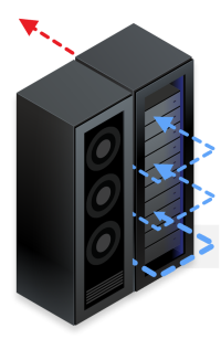

每个机柜都有指定的冷侧和指定的热侧。请务必按照以下条件气流安装设备:
  • 硬件的进气口必须位于机柜的冷侧。
和
  • 硬件的排气口(热空气)必须从机柜的热侧排出。
信息
向相反方向安装设备可能导致制冷问题和设备故障。如果安装有误,Equinix的服务保证将失效。我们发现这些问题后,Equinix会向您发送政策违规通知,要求您更正安装。

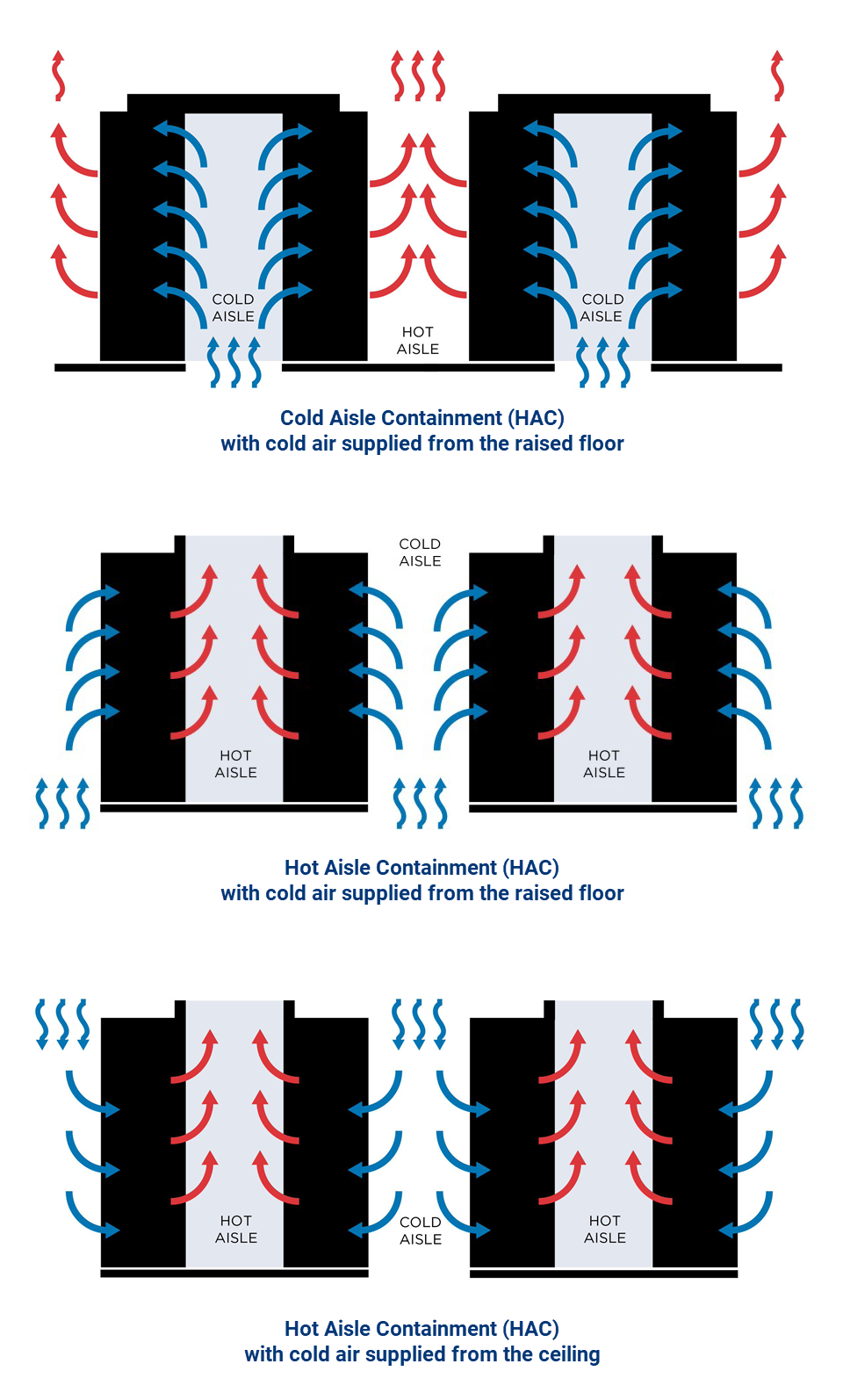

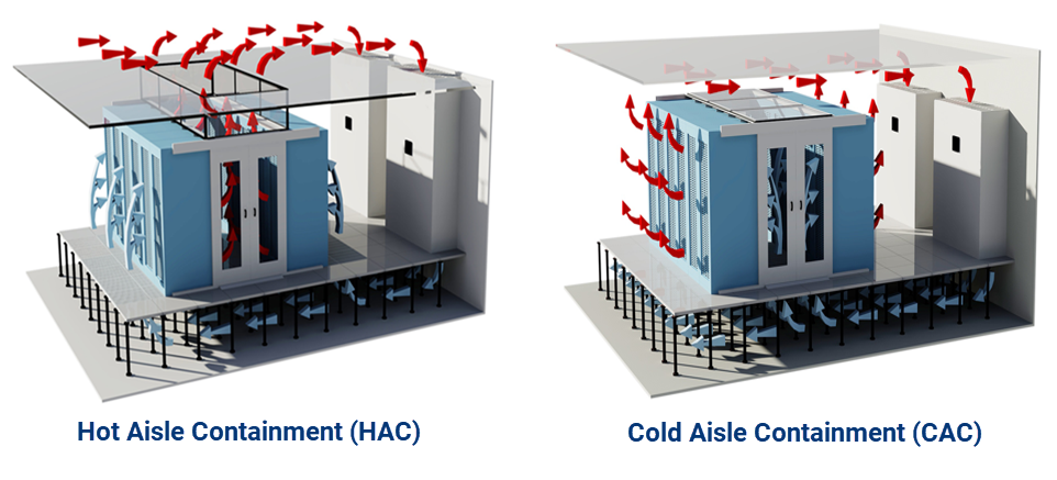

空气隔离方法​
下面列出了 Equinix 数据中心最常用的空气密封方法。
注意
红色箭头表示热空气;蓝色箭头表示冷空气。
热通道和冷通道防护示意图
热通道和冷通道遏制的气流图
注意
IBX数据中心的空气密封方法因IBX配置,当地建筑规范要求和当地消防安全法规而异。

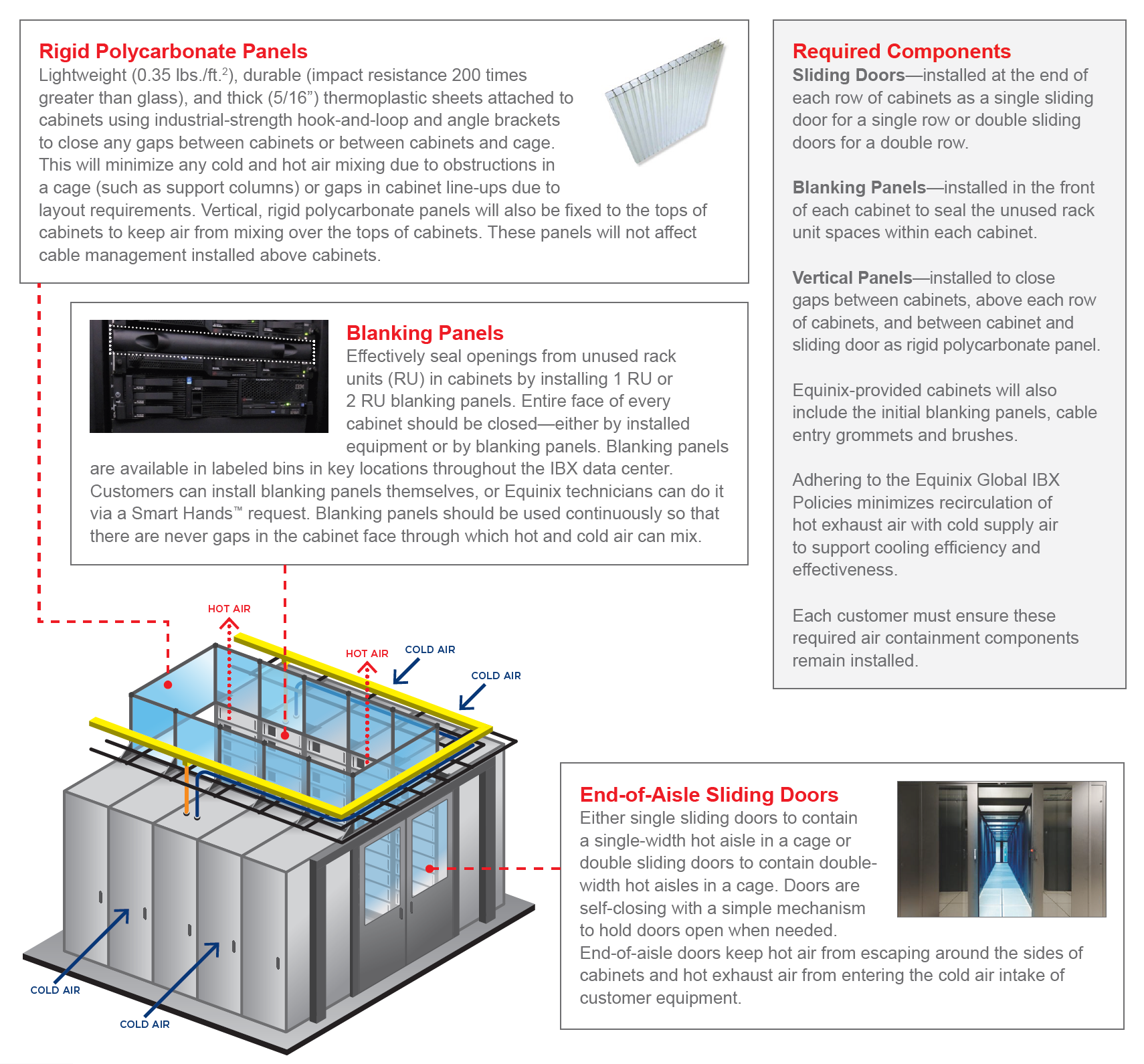

空气密闭组件​
刷条,机架泡沫和切换导管配件的Equinix费用。其他组件由Equinix提供和安装,客户无需额外收取费用(大多数情况下)。
这些部件用于保持冷却空气供应与设备排出的热空气分开。点击下图以了解组件详情:
热通道的空气密封元件
更多信息,请参阅我们的客户安装指南。

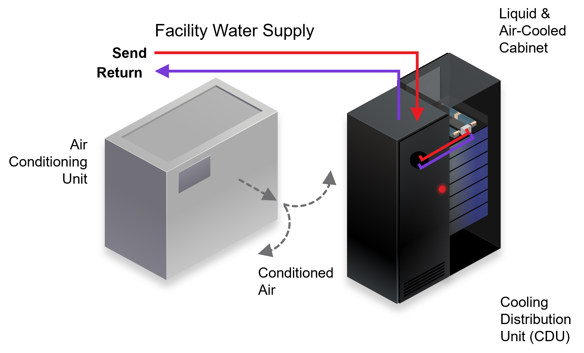

液体至空气直接至芯片​
如果您拥有独立的机房,则您的托管空间内可能允许使用液冷设备,以支持需要液冷才能达到最佳性能的下一代处理器。
空气热交换器是一种用于散热电子设备产生的热量的设备。热交换器使冷却液体(如水或制冷剂)循环流经设备附近的传热表面。热量从设备传递到液体,液体随后将热量带回热交换器,在那里,FAN将热量消散到空气中。
通过直接对芯片(D2C)冷却, 传热表面可在硅芯片表面上方或附近工作。这样可以最大限度地提高散热性能,使加热机能够比通过空对空热交换冷却的加热器更高效地运行。
要求:
  • 您的机房空间必须是独立的机房(而不是共享空间)。
  • 您必须提供机架内冷却设备。它必须是一个独立的液体-空气热交换器,位于机柜内部,不会将冷却液输送到其他机柜。
  • 设备必须使用非易燃,不易燃冷却液,例如去离子(DI)处理水或PG25。
  • 您必须向 Equinix 提供:
    • 您的液气(L2A)热交换器的规格表和手册。
    • 冷却剂的安全数据表(SDS)。
如果您能够满足上述要求,请联系您的客户成功经理(CSM)或销售工程师,以查看并签署在机笼中使用液体冷却的条款与条件。
