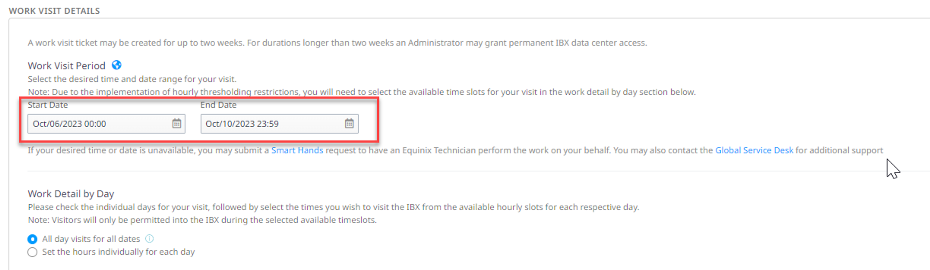

  5. Em Detalhes da visita de trabalho > Detalhes do trabalho por dia, selecione a Data de início e a Data de término propostas para sua visita usando o fuso horário local do IBX.
    Detalhes da visita de trabalho com as datas de início e término destacadas
    observação
    A duração máxima para uma visita de trabalho é de 14 dias. Se for necessária uma visita mais longa, entre em contato com o administrador do Portal do Cliente para solicitar acesso permanente ao data center da IBX.

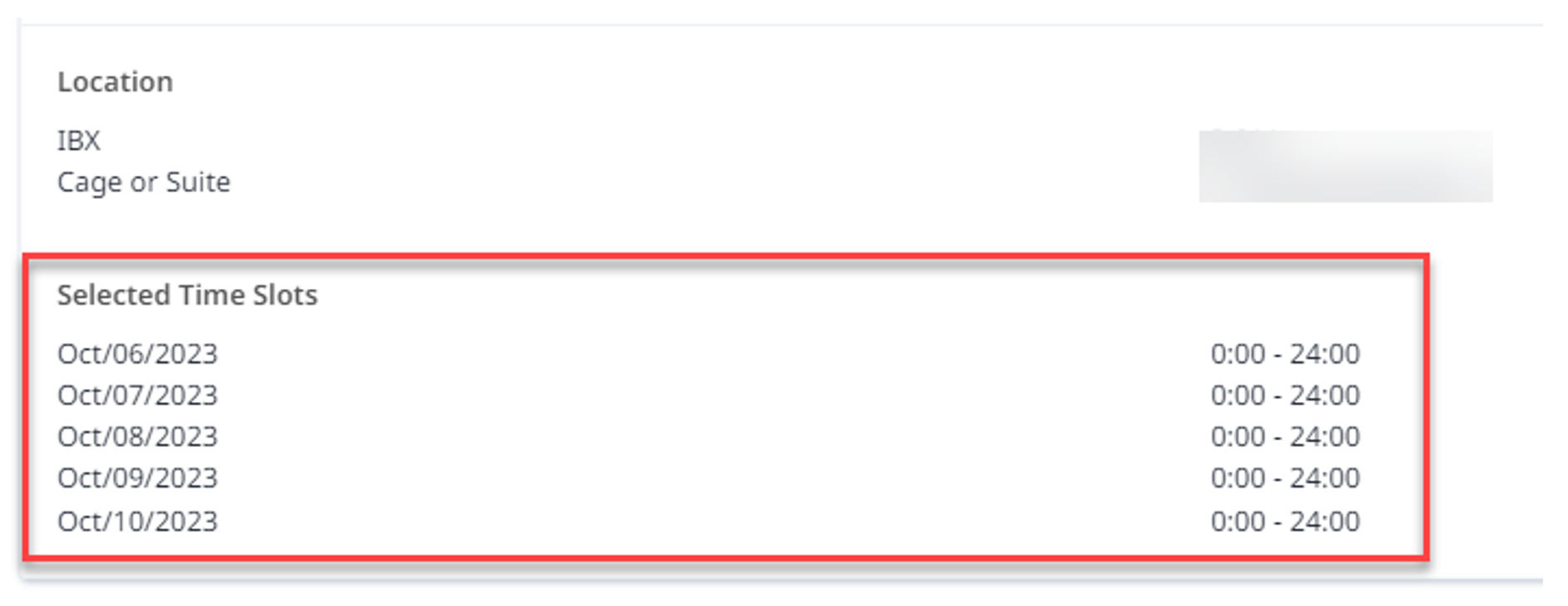

    • Marque a caixa de seleção Visita de dia inteiro para todas as datas para acesso de dia inteiro ao IBX. Com isso, você terá acesso de 24 horas para as datas selecionadas. Isso permitirá o acesso no mesmo dia a partir do momento em que a solicitação de visita de trabalho for enviada.
    Horários selecionados para visitas de dia inteiro

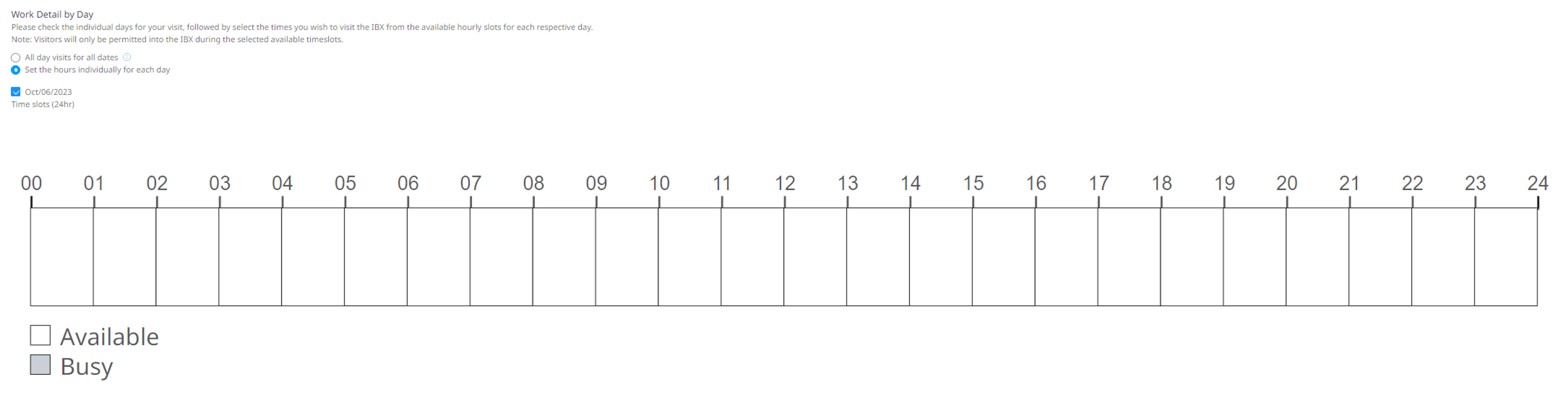

    • A opção Definir as horas individualmente para cada dia permitirá que você defina os horários de visita de trabalho para cada dia em que estiver acessando o IBX. Depois de selecionar um dia, uma linha do tempo de 24 horas mostra os horários disponíveis nesse dia, os horários disponíveis são mostrados em branco; os horários indisponíveis e os horários fora do intervalo de início/fim especificado são mostrados em cinza. Clique na(s) hora(s) que você quer estar no local todos os dias. As horas selecionadas são mostradas em azul.
      cronograma de 24 horas para definir as horas para cada dia
      dica
      Para aumentar ou diminuir o tempo reservado, use o mouse para clicar na borda da área sombreada em azul e arraste-a para a esquerda ou para a direita.

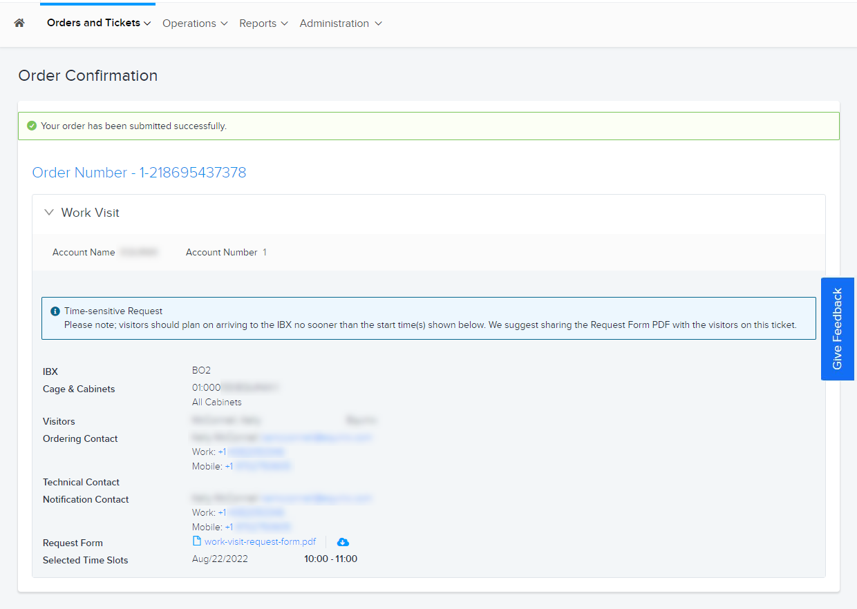

  12. Consulte o Resumo da Visita de Trabalho e clique em Enviar.
    Página de confirmação do pedido para uma visita de trabalho enviada
