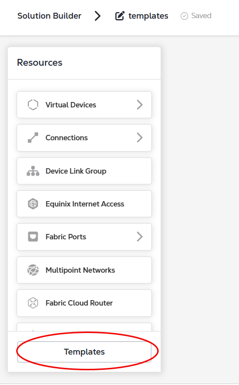

  1. Na seção Recursos , clique em Modelos.
Botão Modelos no menu Recursos

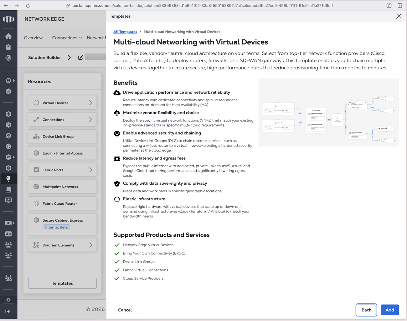

  1. Selecione um modelo no painel Modelos e clique em Visualizar para ver uma descrição completa do modelo.
Descrição detalhada do modelo selecionado

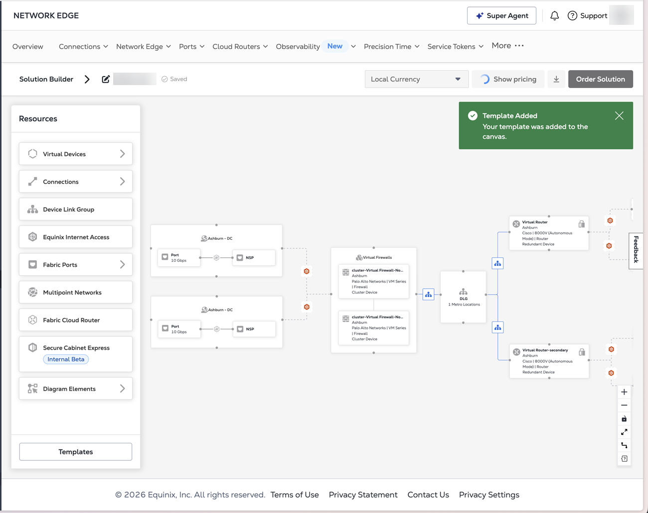

  1. Clique em Adicionar para adicionar o modelo ao seu canvas do Solution Builder.
Modelo adicionado ao canvas
Depois que o modelo for adicionado à sua tela, você poderá editar os componentes para atender às suas necessidades. O projeto concluído pode ser precificado e implantado.
