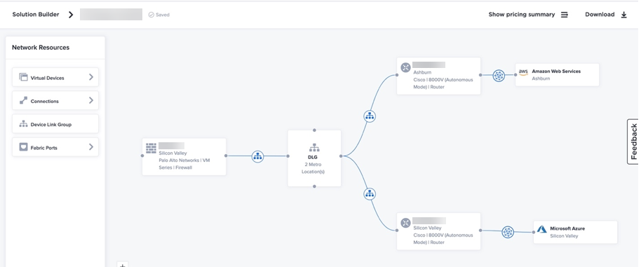

  1. Em Recursos, selecione e arraste o Grupo de links de dispositivos para o espaço de trabalho do diagrama. Para calcular o preço do DLG, seu projeto precisa ter pelo menos dois dispositivos com informações do mercado estratégico.
  2. Use o cursor para desenhar uma linha entre os pontos dos seus dispositivos até o recurso DLG. Não é possível conectar um dispositivo ao DLG se o mercado estratégico do dispositivo não estiver selecionado.
  3. Clique duas vezes no objeto DLG ou clique no lápis depois de selecionar o objeto. As seguintes opções precisam ser selecionadas antes de concluir os preços do DLG:
    • Se o DLG for para ponto a ponto (conectando dispositivos em dois locais estratégicos), a largura de banda de conexão precisará ser selecionada para esses dois mercados estratégicos. O preço será baseado no mercado estratégico de origem (A-Side).
    • Se o DLG estiver conectando mais de dois mercados estratégicos, você pode selecionar uma velocidade de largura de banda única para todos os links ou alterar a velocidade de largura de banda para links individuais selecionando a opção Largura de banda de conexão individual. O preço do link DLG é exibido com a moeda local do mercado estratégico onde o dispositivo está localizado.
    • Não há custo para vincular vários dispositivos no mesmo mercado estratégico.
    • Dependendo do mercado estratégico, podem ser aplicados impostos e taxas adicionais.
  4. Para remover um dispositivo do DLG, clique no ícone do link do DLG e, em seguida, clique no ícone da lixeira. Após confirmar, clique em Remover no BOX de Recursos de Rede.
