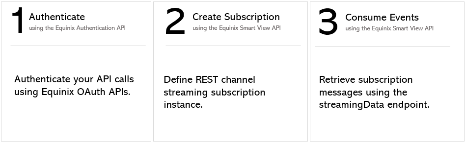

A API de streaming oferece suporte à criação de uma assinatura para permitir a recuperação de seus dados da API Equinix .
Pré-requisitos​
  • Envie suas credenciais de usuário, ID do cliente e segredo do cliente para autenticação OAuth2. Consulte Autenticação API para obter mais informações sobre como autenticar suas solicitações no Equinix API.
  • Crie uma assinatura. Envie uma POST solicitação para o /smartview/v2/streaming/subscriptions terminal e especifique o channelType como REST. O Location cabeçalho na resposta contém o ID de assinatura necessário para consumir o feed em tempo real. Para obter mais informações, consulte Criando uma Assinatura.
Recuperando os dados​
Para recuperar suas mensagens do canal de streaming REST, envie uma GET solicitação para o smartview/v2/streaming/subscriptionData/{subscriptionId} terminal.
