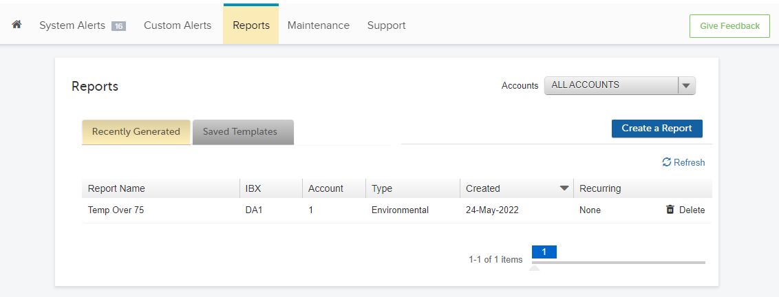

Clique em Relatórios na parte superior do Painel para criar um relatório ou visualizar relatórios e modelos de relatório criados anteriormente.

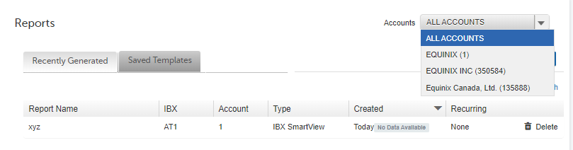

Esta seção exibe uma lista de relatórios gerados recentemente em Gerados Recentemente. Visualize relatórios de contas específicas usando o filtro Contas no canto superior direito, acima das tabelas.
Você pode criar relatórios em modelos previamente salvos em Modelos Salvos. Isso permite gerar relatórios instantaneamente usando um modelo predefinido. Você também pode editar ou excluir qualquer modelo existente nesta seção.

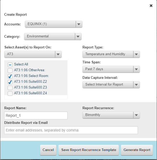

Gerar um novo relatório único
  1. No portal Smart View, selecione Relatórios.
  2. Clique em Criar um relatório.
  3. Selecione os ativos, especifique os critérios do seu relatório e clique em Gerar relatório.
Criar um modelo de relatório recorrente
Use this procedure to save a report template for future use. A template allows you to save a custom report design and generate it on-demand, or to create a recurring report that runs automatically. ​
  3. Selecione os ativos e especifique os critérios do relatório.
  4. Se desejar que o relatório seja executado automaticamente, especifique a Recorrência do Relatório (diária, semanal, mensal, bimestral ou trimestral).
    dica
    Utilize a opção Distribuir relatório por e-mail para enviar automaticamente o relatório aos destinatários por e-mail (como anexo).
  5. Clique em Salvar modelo de recorrência de relatório.

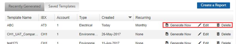

Gerar um relatório a partir de um modelo
  2. Clique em Modelos Salvos.
  3. Clique em Gerar relatório.

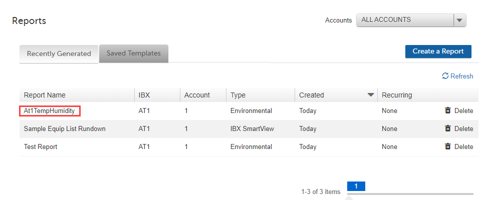

Exibir um relatório gerado
  2. Na aba Gerados Recentemente, localize o relatório desejado e clique no nome dele para baixá-lo.
    dica
    Para classificar a lista de relatórios com base na data de criação, clique na seta para baixo no cabeçalho da coluna Criado.
    Clique em Atualizar para atualizar a lista de relatórios.

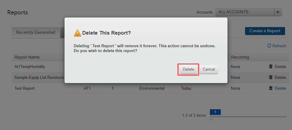

Excluir um relatório gerado
  2. Na aba Gerados Recentemente, localize o relatório desejado e clique em Excluir.
  3. Clique em Excluir para prosseguir.

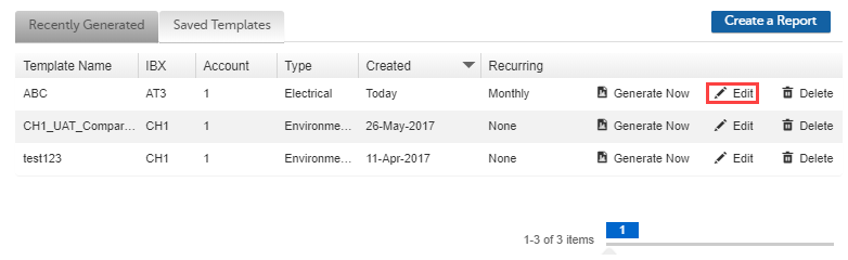

Editar um modelo de relatório
Clique em Modelos Salvos para editar modelos salvos anteriormente.
O link Editar, no lado direito da tabela, permite modificar os modelos existentes.

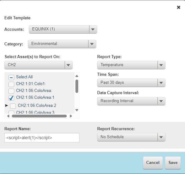

Esta janela permite editar as informações do modelo de relatório selecionado. Você pode ajustar os dados existentes e clicar em Salvar para salvar as alterações no modelo. Clique em Cancelar para descartar as alterações e retornar à página anterior.
