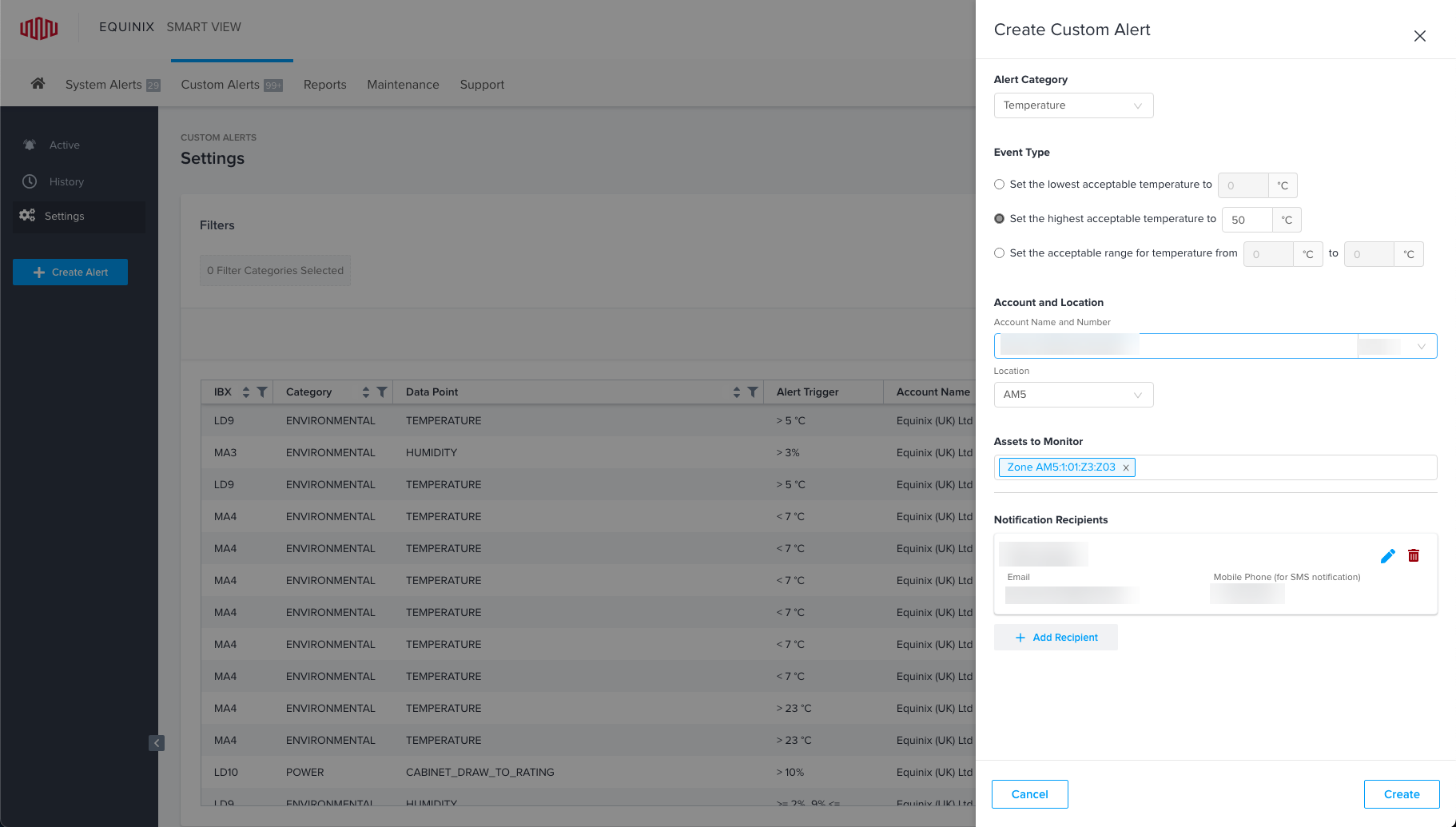

Criando e editando um alerta personalizado​
  1. No portal do Smart View, clique na guia Alertas personalizados.
  2. No painel de navegação à esquerda, clique em Criar Alerta. O sistema exibe o painel Criar alerta personalizado.
  3. Selecione a Categoria de alerta desejada (Temperatura, Umidade ou Consumo de energia).
  4. Selecione o Tipo de evento desejado (Alertas no nível do compartimento, Alertas no nível do gabinete ou Alertas no nível do circuito).
  5. Especifique os limites (superior, inferior, intervalo) para acionar o alerta personalizado quando excedido. Por exemplo, Se o tipo for um consumo de energia da gaiola, você poderá selecionar Excede por 3%.
  6. Selecione a conta e o local (IBX) para o alerta.
  7. Selecione os ativos no local selecionado que você deseja monitorar.
  8. Clique em Adicionar destinatário para especificar quem receberá notificações quando esse alerta for acionado. Selecione o(s) tipo(s) de notificações que deseja receber (E-mail e/ou texto SMS), especifique suas informações de contato e clique em Salvar.
  9. Clique em Criar Alerta Personalizado . O painel de edição é fechado e o sistema adiciona o novo alerta personalizado à lista de alertas configurados.
Para editar um alerta personalizado, localize-o na lista e clique nele para exibir o painel de edição. Modifique as informações e clique em Salvar.
