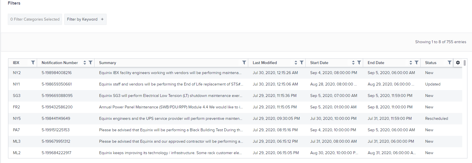

A grade de dados inteligente permite pesquisar, classificar e filtrar as colunas. Você também pode clicar na engrenagem para selecionar colunas para ocultar/exibir ou reorganizar as colunas. Para obter detalhes, consulte Smart Data Grids.
Colunas de dados​
Estas colunas são exibidas na grade:
NomeDescrição
IBXIBX específico onde o ativo reside.
Número da notificaçãoNúmero de referência para a próxima atividade de manutenção.
ResumoBreve resumo da manutenção a ser realizada.
Última modificaçãoData em que o sistema enviou a última notificação sobre a próxima atividade de manutenção.
Data de inícioData e hora em que a manutenção está programada para começar.
Data finalData e hora em que a manutenção está programada para terminar.
StatusStatus atual da atividade de manutenção agendada (por exemplo, Aprovado, Novo, Reagendado, Atualizado ou Cancelado).
Nota:
  • Você pode filtrar todas as colunas.
  • Você pode classificar todas as colunas, exceto IBX , Resumo e Status.

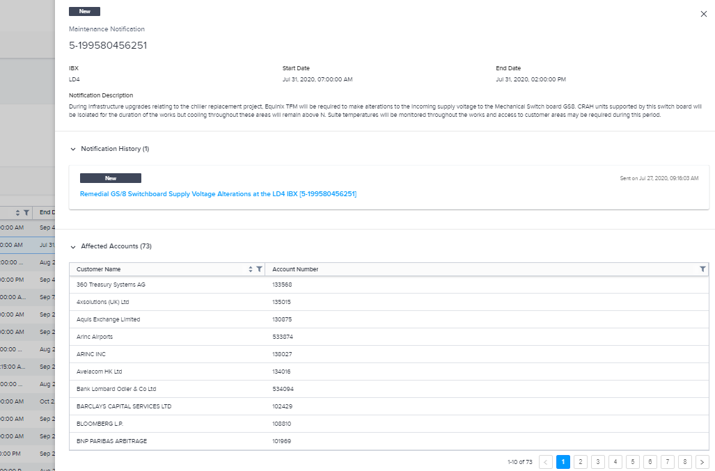

Exibir detalhes de um Row​
Clique em uma linha da grade de dados para visualizar detalhes sobre a atividade de manutenção específica.
A metade superior do painel é exibida:
  • Uma descrição da atividade de manutenção.
  • O IBX onde o ativo de infraestrutura reside.
  • O número da nota para a atividade de manutenção programada.
  • A data e a hora de início programadas da atividade de manutenção.
  • A data e a hora de término programadas da atividade de manutenção.
A metade inferior do painel exibe uma seção Histórico de notificações listando todas as notificações enviadas sobre essa atividade de manutenção programada. Na parte inferior do painel há uma grade de dados que lista suas contas afetadas (com nomes de conta e números de conta).
Clique em um cartão de notificação em Histórico de notificações para ver o conteúdo da mensagem enviada sobre essa atividade de manutenção. Os detalhes da notificação incluem:
  • Título da atividade de manutenção.
  • Número da nota de manutenção.
  • Lista de todas as contas afetadas pela atividade de manutenção.
  • Duração da atividade de manutenção, data programada e horários de início/fim.
  • Descrição da atividade de manutenção.
  • Ativos afetados (gaiola, gabinete, circuito) e seus números de conta associados. Use as opções de paginação na parte inferior direita do painel para visualizar entradas adicionais.
