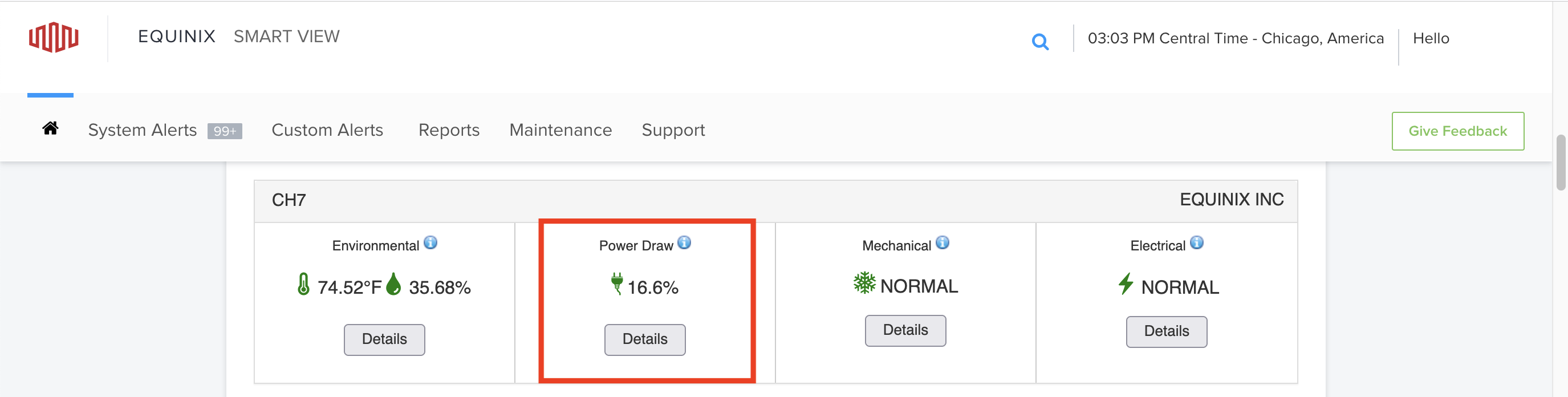

Faça login no portal Smart View . Se você estiver conectado ao Portal do Cliente , selecione Smart View no menu de navegação global.
Para ver os dados atuais do consumo de energia, selecione um local IBX no seu Painel e clique em Detalhes no bloco Consumo de energia.
O gráfico de consumo de energia atual mostra:
- Relação entre o consumo total e o kVA contratado
- consumo total de kVA
- kVA contratado (limite de consumo de energia)
Use o filtro suspenso para visualizar o consumo de energia de uma zona, gaiola ou circuito no IBX.

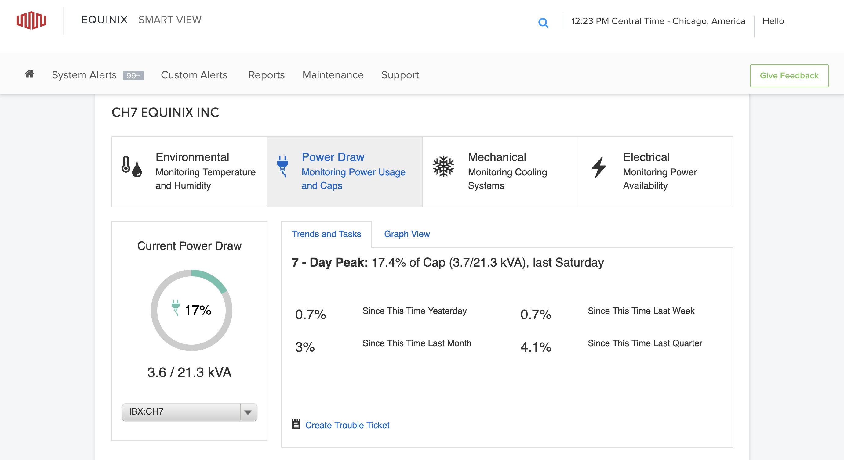

Tendências e Tarefas
- Portal
- API
A guia Tendências e tarefas mostra o limite máximo de consumo de pico de 7 dias em diferentes períodos:
- Agora, em comparação com ontem.
- Agora, em comparação com a semana passada.
- Agora, em comparação com o mês passado.
- Agora, em comparação com o trimestre passado.
Use o filtro suspenso Consumo de energia atual para filtrar os dados para uma zona, cage ou circuito no IBX.

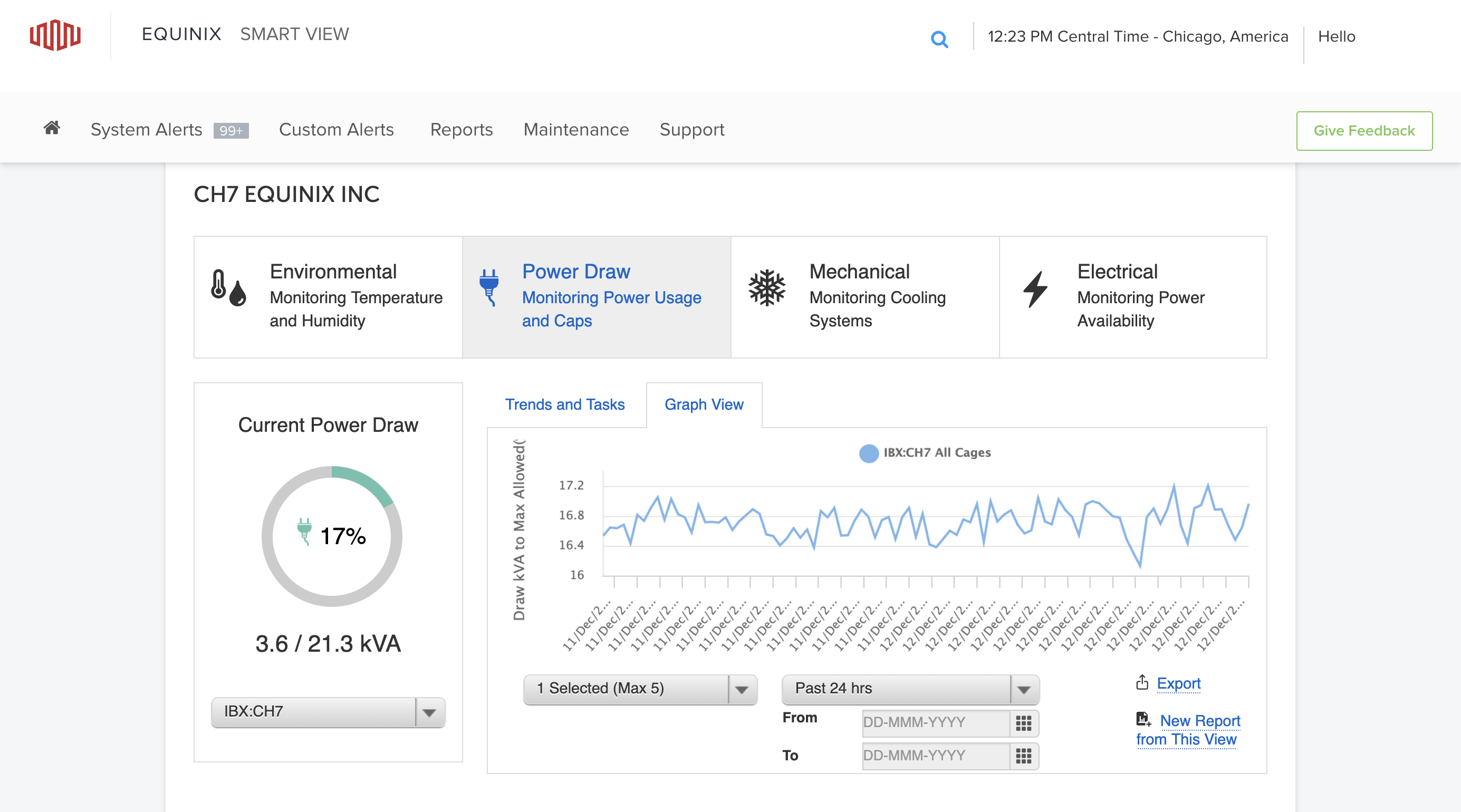

Visualização de gráfico
- Portal
- API
Você pode ver o consumo de energia kVA até o máximo permitido (%) para cada intervalo de 15 minutos em um determinado período de tempo. Clique em Exibição de gráfico para ver os dados em um formato gráfico.
Escolha até cinco gaiolas, gabinetes ou circuitos no filtro suspenso abaixo do gráfico para ver uma comparação gráfica do uso de energia.
Escolha um período para definir a tendência dos dados que você deseja visualizar do último dia, semana ou mês. Para personalizar o intervalo de datas, use o calendário.

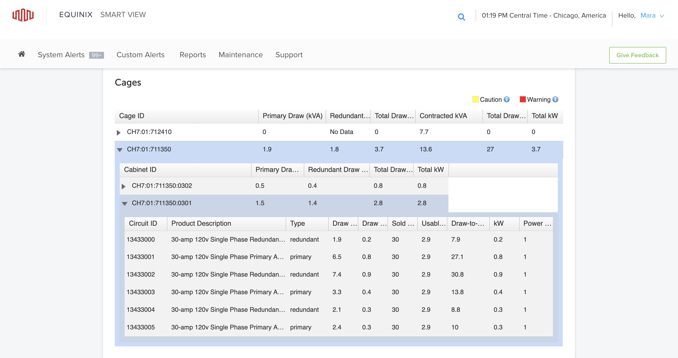

Cages
A tabela cages exibe detalhes do consumo de energia dos cages, racks e circuitos dentro do IBX.
Expanda cada cage para ver os dados do rack. Para obter informações detalhadas, expanda cada rack para o nível do circuito.
O destaque colorido indica que uma gaiola, gabinete ou circuito está se aproximando do seu nível máximo de consumo, definido pela relação entre kVA total e kVA contratado (%).
- Quando o consumo de energia de um ativo está dentro de 10% de seu limite de consumo, o sistema destaca o valor total de kVA total do consumo para o contratado em amarelo.
- Quando o consumo de energia de um ativo excede seu limite de consumo, o sistema destaca o valor total de kVA do consumo até o contratado em vermelho.
