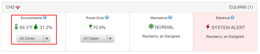

Para ver essas informações, selecione Todas as zonas ou uma zona específica no bloco Ambiente de um IBX no Painel.

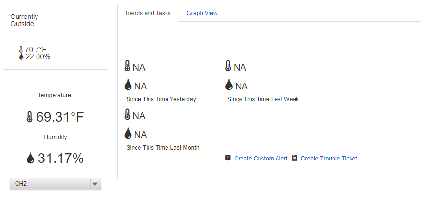

Esta página mostra:
A temperatura e a umidade atuais fora do IBX.
A temperatura e a umidade médias de todas as zonas de refrigeração dentro do IBX.
A temperatura e a umidade médias de todos os sensores ambientais dentro de uma zona de resfriamento.
Usamos leituras medianas porque sensores em uma zona de resfriamento são instalados em vários locais para monitorar e gerenciar a operação da planta de resfriamento e a carga de calor gerada pelo equipamento no local. Esses locais incluem retornos de ar quente, distribuição de ar frio, áreas perto do teto e áreas nas cages.
Tendências das condições ambientais em diferentes períodos de tempo, como agora em comparação com ontem, agora em comparação com a semana passada e agora em comparação com o mês passado.
Uma opção para criar alertas personalizados.
A capacidade de visualizar, personalizar e exportar uma tendência de dados ambientais.

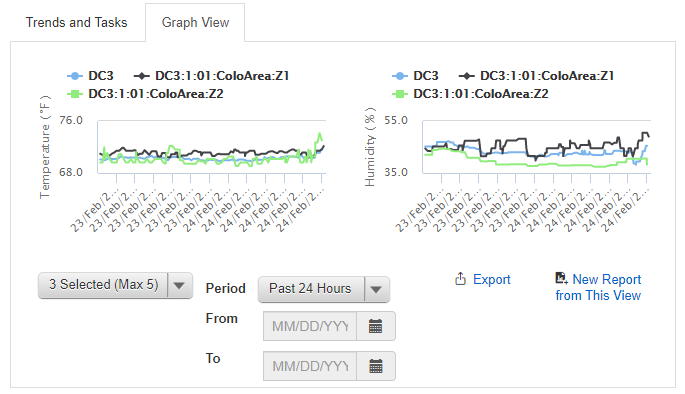

Mude para a Visualização de gráfico para ver os dados em Tendências e tarefas em um formato gráfico.
Escolha até cinco zonas de resfriamento ou racks no filtro suspenso abaixo do gráfico para ver uma comparação gráfica de suas condições ambientais. O sistema sincroniza as seleções entre os dois gráficos.
Escolha um período para definir a tendência dos dados que você deseja visualizar do último dia, semana ou mês. Para personalizar o intervalo de datas, use o calendário.

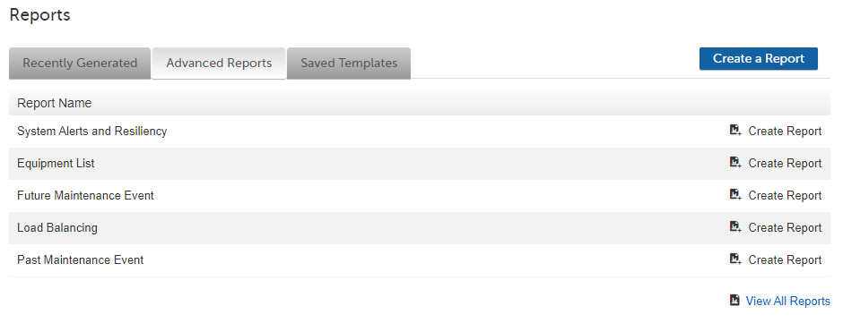

Gerar relatórios
Exporte a tendência configurada de um conjunto de dados para criar um relatório. Você pode gerar um documento PDF a partir dos dados usados para gerar a tendência.
Crie relatórios específicos ou visualize todos os relatórios gerados recentemente, Relatórios Avançados e Modelos salvos na seção inferior da página.
