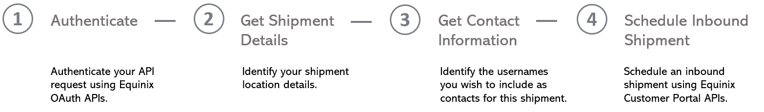

Pré-requisitos​
  1. Para obter os detalhes da remessa, o usuário deve ter Shipmentspermissões de pedido.
  2. Autenticar - Envie suas credenciais de usuário, ID do cliente e segredo do cliente para autenticação OAuth2. Consulte Autenticação API para obter instruções sobre como chamar o OAuth API para validar e autenticar suas credenciais.
  3. Para agendar uma remessa, você precisa determinar o ID exato do cage e o número da conta da remessa. Esses valores serão passados para os cageIdparâmetros e accountNumberno corpo da solicitação.
  4. Obter informações de localização - Envie uma GET solicitação ao /v1/orders/smarthands/locations terminal para recuperar os locais IBX disponíveis aos quais você tem acesso. Você pode pular esta etapa se já souber as informações de localização.
Agendando uma Remessa de Entrada​
Para agendar uma Remessa de entrada, envie uma POST solicitação para o /colocations/v2/orders/shipments endpoint. Use o "type": "INBOUND" parâmetro para especificar que se trata de uma Remessa de entrada e forneça o restante dos detalhes da remessa no corpo da solicitação. Uma solicitação de remessa de entrada requer, no mínimo, o tipo de remessa, a data de remessa, o cage associado, a transportadora e o número de caixas a serem incluídos. As outras informações necessárias que você precisa passar no corpo de solicitação de remessa de entrada dependem do seguinte:
  • Se sua Remessa interna for de uma cage vinculada a várias contas.
  • Se a transportadora que entrega a remessa for da sua organização, de uma transportadora listada ou de uma transportadora não listada. Se a sua operadora não é DHL, FedEx, UPS, sua operadora não está listada.
Exemplo de solicitação cURL:
Uma Remessa interna de uma cage associada a uma única conta que será entregue pela sua organização.
Para esse cenário, sua remessa de entrada é entregue em seu cage vinculada a apenas uma conta por alguém da sua organização. As informações mínimas necessárias para este cenário são passadas nesta solicitação de exemplo.

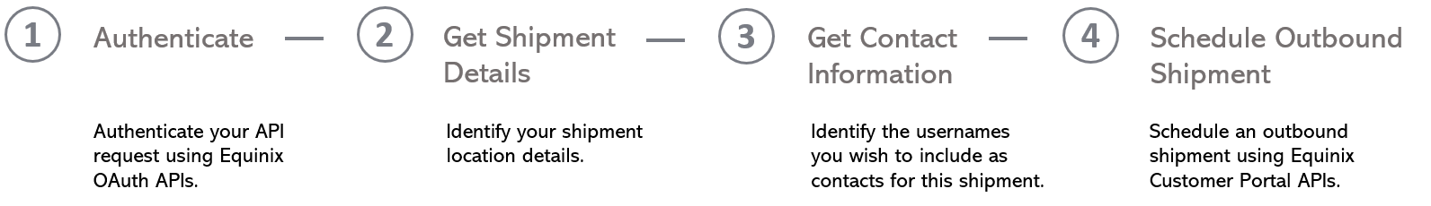

Agende uma remessa de saída​
Para agendar uma Remessa de saída, envie uma POST solicitação para o /colocations/v2/orders/shipments terminal. Use o "type": "OUTBOUND" parâmetro para especificar que se trata de uma Remessa de Saída e forneça o restante dos detalhes da remessa no corpo da solicitação. Uma solicitação de remessa de saída exige, no mínimo, que o tipo de remessa, a data de remessa, o cage associado e a transportadora sejam incluídos. As outras informações necessárias que você precisa passar no corpo de solicitação de remessa de saída dependem do seguinte:
  • Se sua Remessa externa for de uma cage vinculada a várias contas.
  • Se a transportadora que entrega a remessa for da sua organização, de uma transportadora listada ou de uma transportadora não listada. Se a sua transportadora não for DHL, FedEx, UPS, a sua transportadora não está listada.
  • Se você precisar que uma etiqueta de remessa seja impressa pela Equinix.
Uma Remessa externa de uma cage associada a uma única conta que será entregue por alguém da sua organização.
Para esse cenário, sua remessa de saída é entregue em seu cage vinculado a apenas uma conta por alguém da sua organização. As informações mínimas necessárias para este cenário são passadas nesta solicitação de exemplo.
