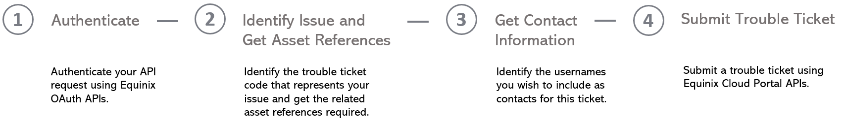

Identificar problemas e obter referências de ativos​
Para abrir um trouble ticker, você precisa identificar o código do trouble ticket apropriado e determinar as referências de ativos relacionados a enviar no corpo da solicitação. Você pode ignorar esta etapa se já souber o código e as referências de ativos.
Você deve ter permissões de visualização da base de instalação que correspondam às suas permissões de pedindo de tickets de problemas.
O código do trouble ticket será passado para o code parâmetro do corpo da solicitação.
Em seguida, recupere seus identificadores de referência primária e secundária para as referências de ativos necessárias. Consulte Como recuperar ativos para obter instruções sobre como recuperar seus valores de ID primário e secundário.
Esses valores serão passados para os primaryIdparâmetros e secondaryIdno corpo da solicitação.
Por exemplo, se você estiver enfrentando um problema melhor representado pela subcategoria do problema "experimentando uma queda total de energia", o código do ticket de problema de que você precisa é "0002-0000". A referência de ativo primário necessária de que você precisa é um "Cage ID". Você também pode passar uma referência de ativo secundário, que é um "Cabinet ID".
Obtendo informações de contato​
Identifique os nomes de usuário que você deseja incluir como contatos técnicos e de notificação para esta remessa. Esses valores podem ser passados para o registeredUsers parâmetro no contactsarray no corpo da solicitação.
Se você for o único contato técnico e de notificação para este pedido, você pular esta etapa.
Envio de um Trouble Ticket​
POST /v2/ticketsView the API Reference
