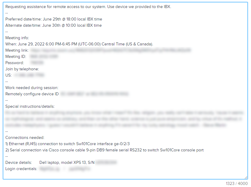

  4. Inclua as seguintes informações no texto BOX under Scope of Work.
    1. Incluir uma das seguintes mensagens (ou texto similar, conforme o caso):
      • Para um IBX em que você forneceu seu próprio notebook/dispositivo, inclua a mensagem: Requesting assistance for remote access to our system. Use device we provided to the IBX.
      • Para um IBX em que você não forneceu um laptop/dispositivo, inclua a mensagem: Requesting assistance for remote access to our system. Need assistance using Equinix-owned device.
    2. Copie/cole os detalhes do convite de reunião que você criou.
    3. Sugira uma data/horário alternativo para a reunião (caso o horário solicitado não esteja disponível).
    4. Descrever o trabalho necessário durante a sessão remota.
    5. Especifique a(s) conexão(ões) necessária(s).
    6. Se o técnico for usar um dispositivo que você forneceu ao IBX, inclua todos os detalhes de que ele precisará para identificar e usar seu dispositivo.
    Exemplo:
